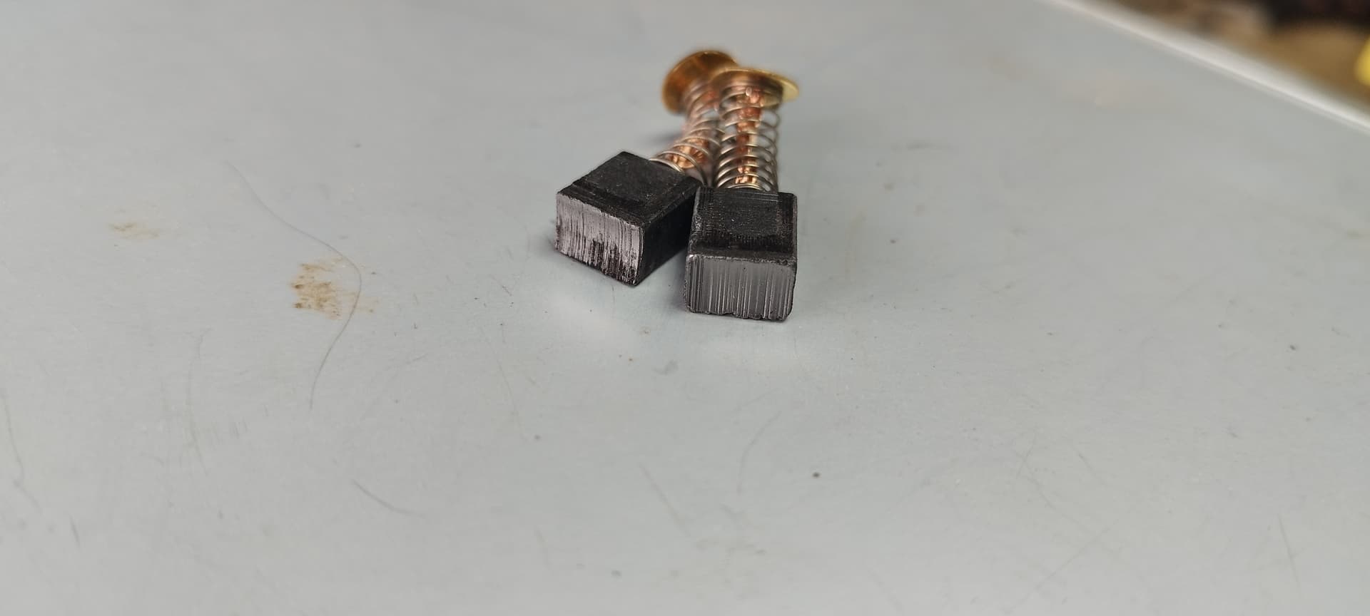

Aunque no me parecieron deterioradas, y el muelle comprimia todavía,cambie las escobillas
Siguio haciendo este ruido , mucha chispa, pocas revoluciones y en pocos segundos, tipo 10, calento y salio humo de verdad.

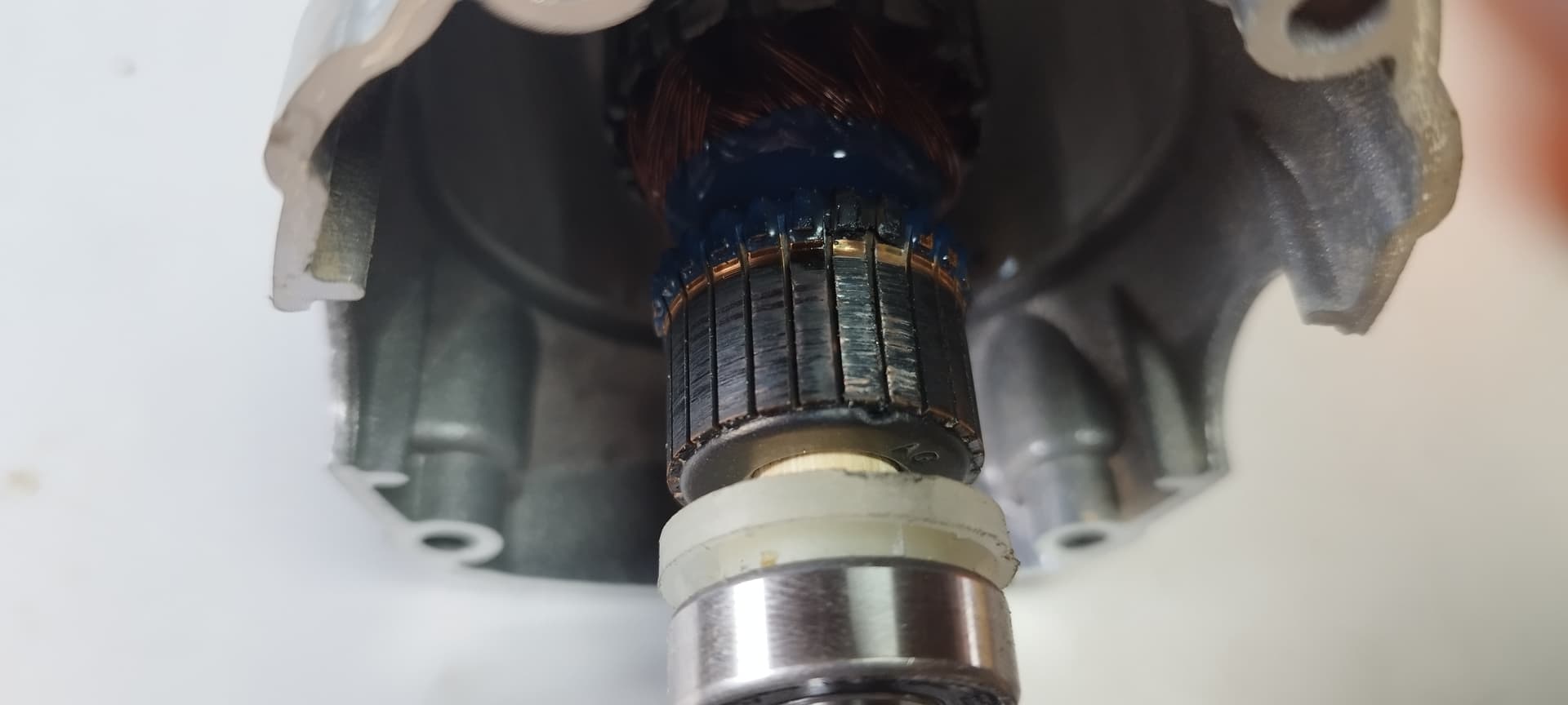

Lo único que veo deterioradas son estas 2 laminas del colector del rotor.
Sera esto la causa verdad?
Tiene solución ?

En mi infinita ignorancia, yo siempre cepillaría todo el rotor, y por supuesto, cambiar las escobillas por otras originales, no chinas.

está roto!!

Miraste el rotor? Esta chamuscado como el mio donde vontactan las escobillas?

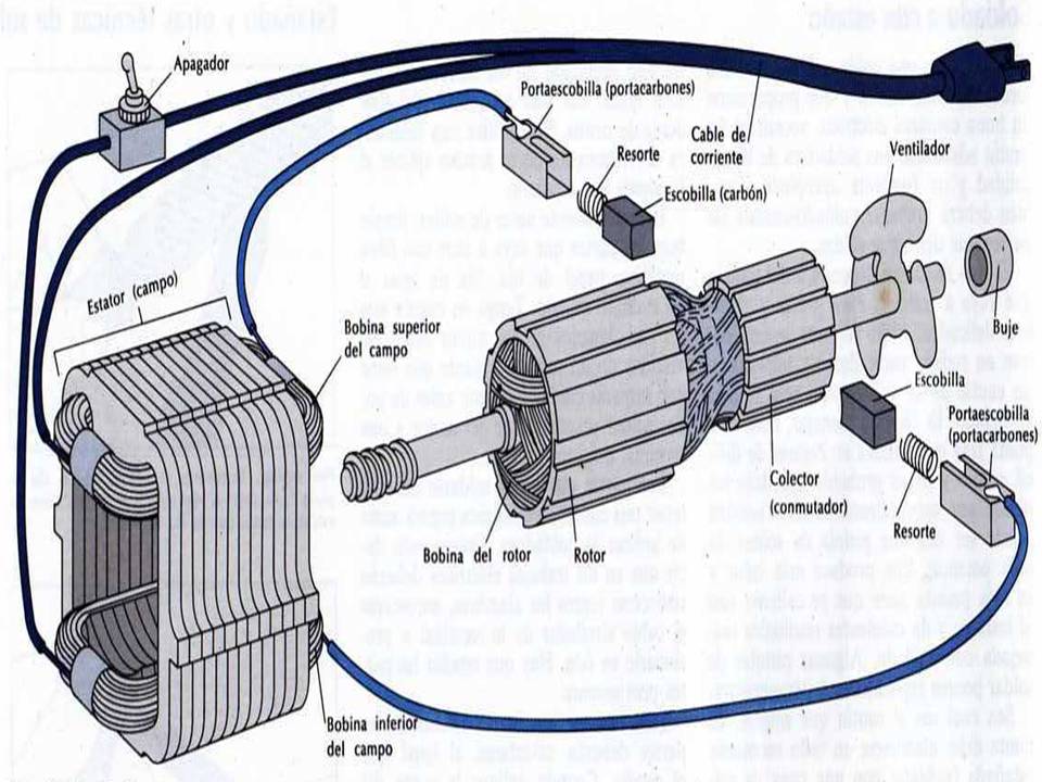

como te dicen @chuf eso es signo de muerte del rotor… hay videos de como probarlo hasta con una bateria de auto de 12V, pero tuve muchas maquinas que terminaron con tantas “P” y hace mucho (25 años o mas ) por aca alguien se tomaba el trabajo de rebobinarlos (un dolor de huevos) pero era dificil y caro pero salia un tercio del valor de nuevo y a veces duraba…
este es el circuito de un motor “universal” como el que tenes

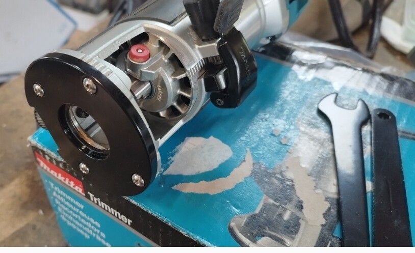

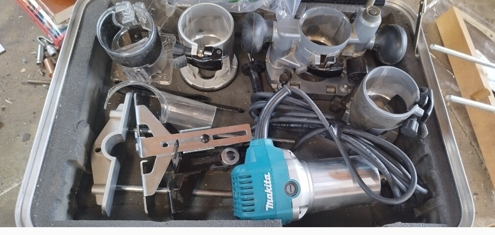

Hesitaba un poco y vi un anuncio que ponía “trimmer” por 60€.
Después de preguntar entendí que la persona no sabía,ni quería saber, ni quería abrir la caja, y me lanzé.
Venia sin marca de uso, las pinzas todavía precintadas, .
Únicamente se monto la suela con estos tornillos :flushed:.
Ya estan cambiados.
Sin accesorios pero tengo suerte coinciden con las chinas.

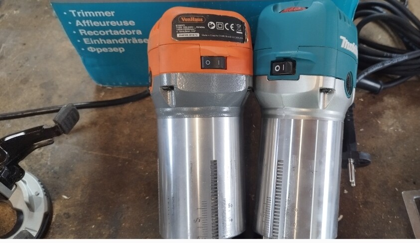

La mecanizacion es un clon.

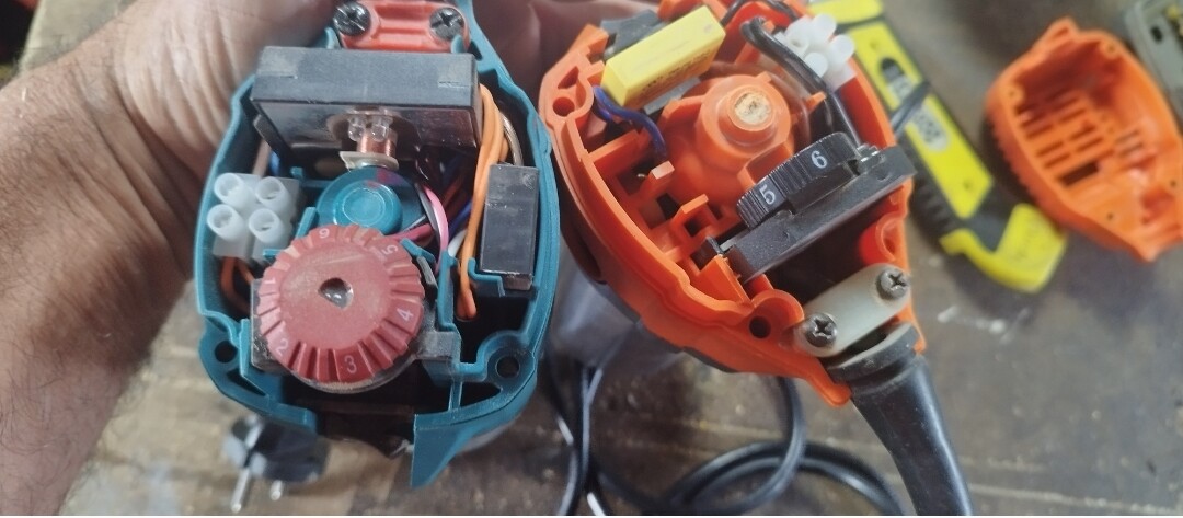

La carcasa del motor es un poco mas voluminosa en la Makita pero puede ser por la parte electrónica, el variador está por el otro lado en la china.
Igual lo desarmo para comparar :thinking:

Eaaa, pues ya tienes maquina pa rato​:joy::joy:
Si aguanta como la china me doy por contento.

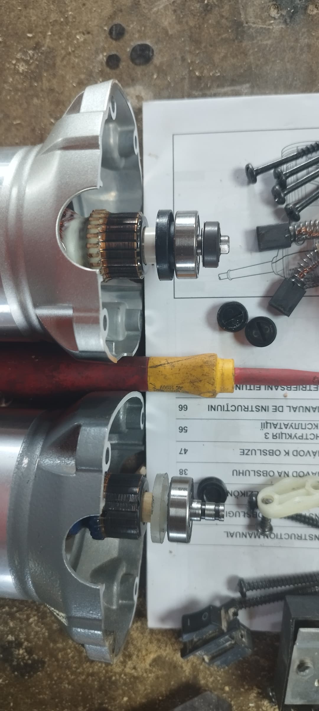

Es efectivamente lo electrónico que necesito mas espacio.
Componentes el doble de grandes, el cable de alimentación de 3m y 1,5 mm² elastico, el chino oarece cable de timbre, y super corto y rígido.

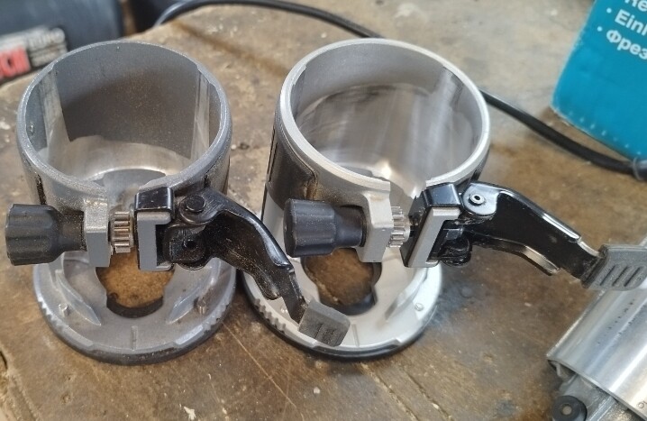

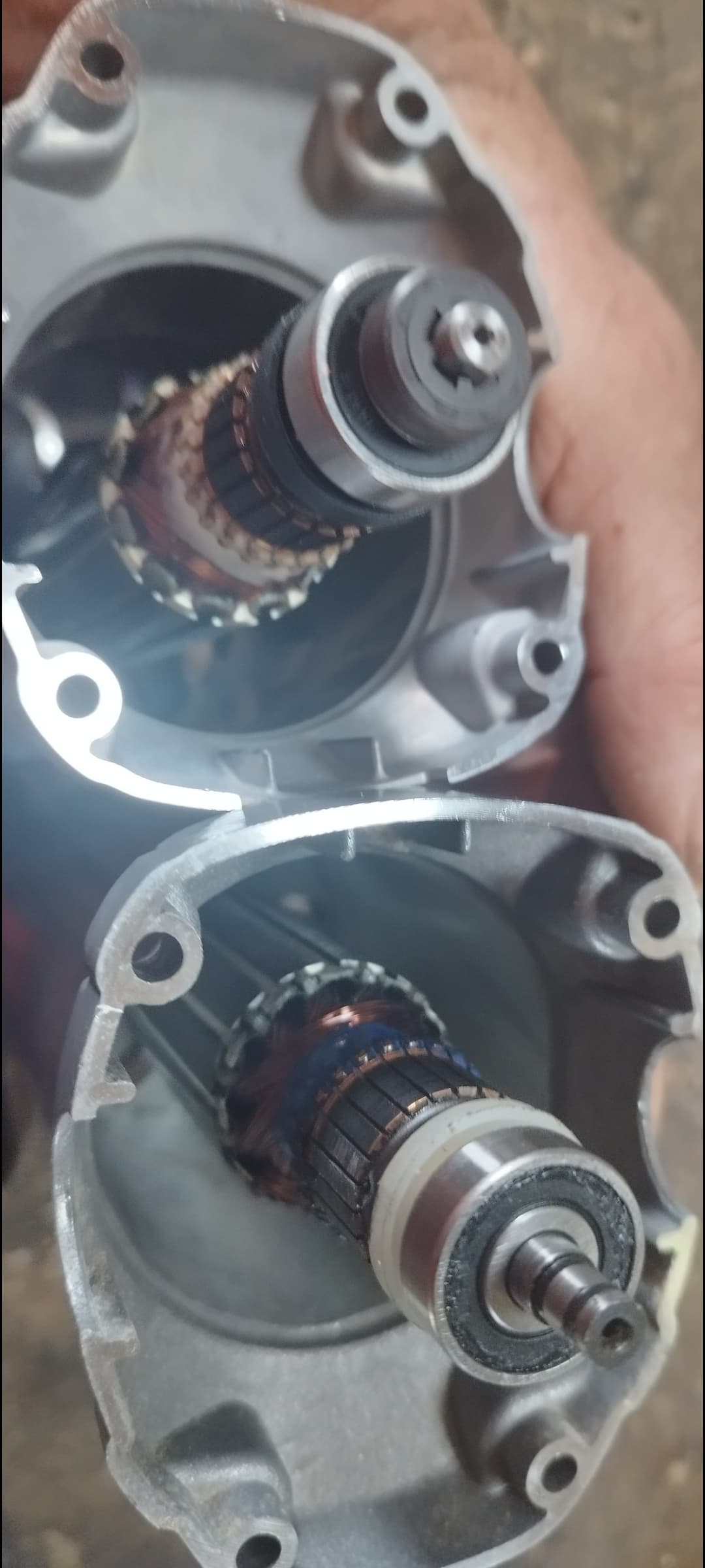

El rotor y el bobinado son muy muy parecidos.
Pero, los tornillos de escobillas uno o dos mm más cortos, el muelle esta menos comprimido sibre tido al final.
La especie de arandela debajo del rodamiento un mm mas fina también.
Y …no hay rodamiento de cabeza. Dos juntas toricas… que no sirven porque el asiento es igual que la Makita.
Incluso los tornillos que sujetan las carcasas entre si son más ruin.
Ahora, carcasa metalica igual también asi como el mecanismo de pinzas y tal.
Y un detalle mas, se sujeta de pie solo, pisada de culo . Mola cuando se cambia o regula
