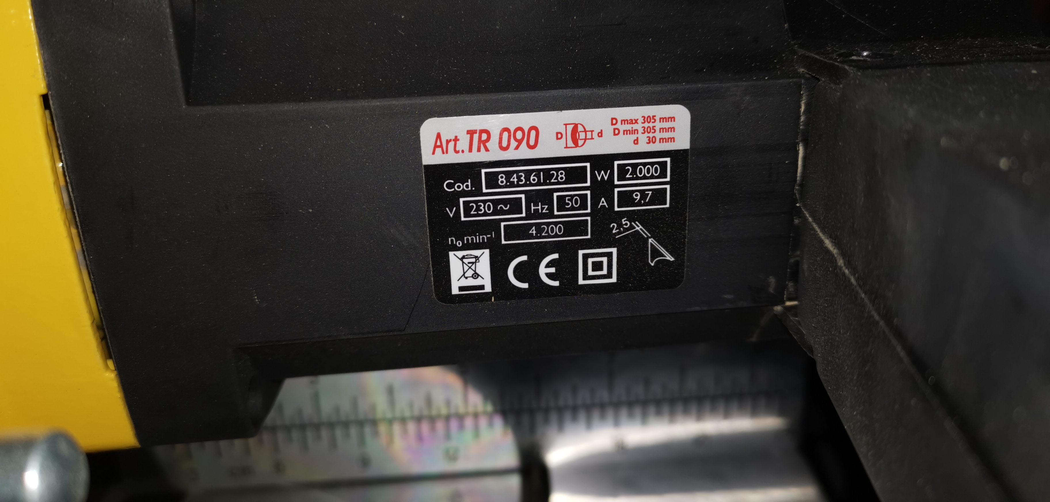

Hola buenas, tengo un problema con mi ingletadora
Es de la marca Femi, de 305mm, y resulta que a los 8 o 10 cortes, se me afloja el tornillo que aprieta el disco…a alguien mas le ha pasado?

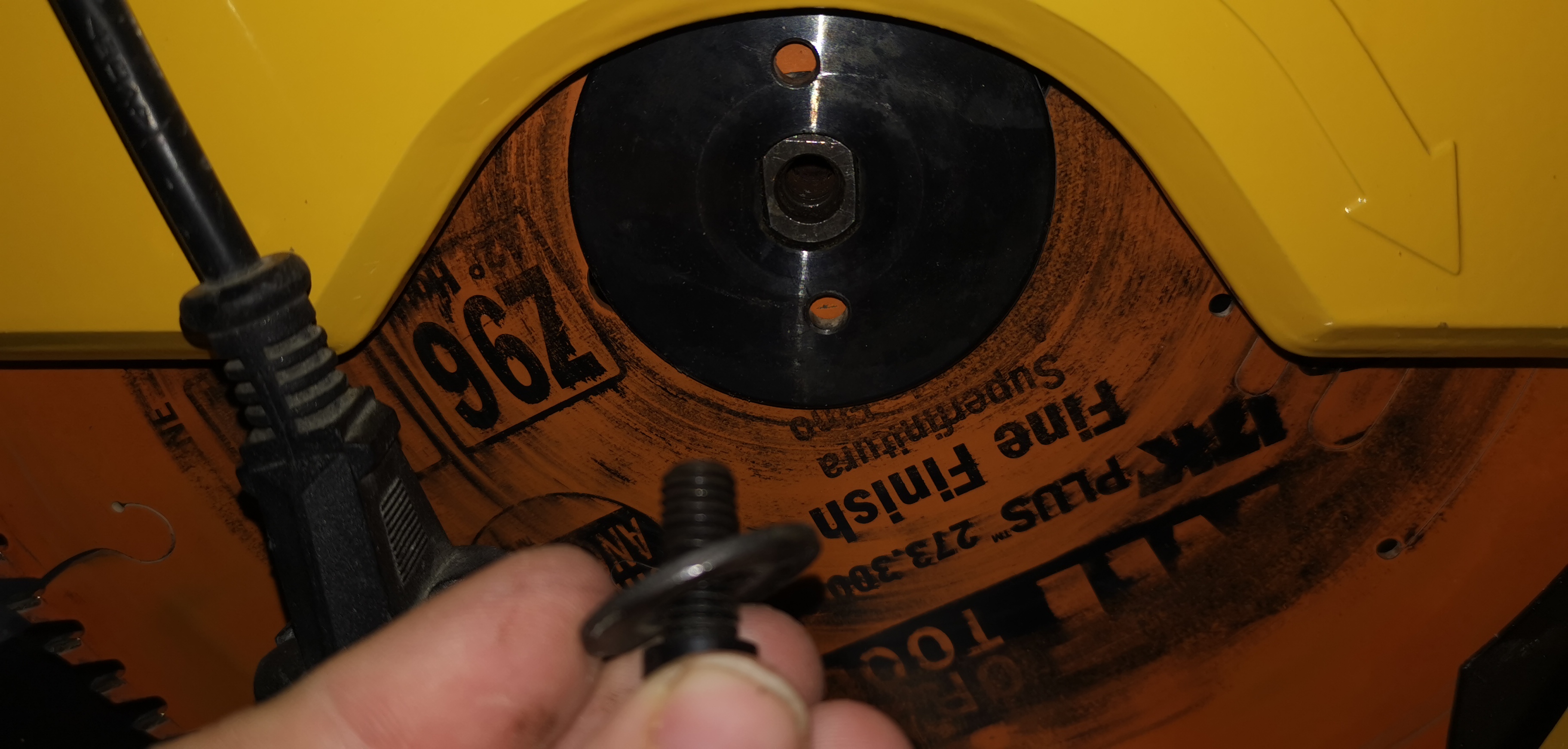

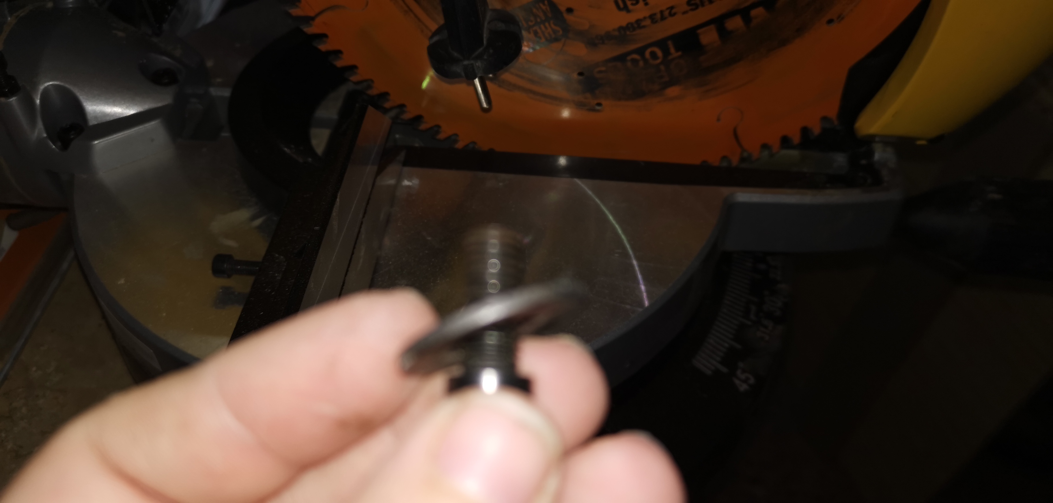

Hola,
Siguiendo la lógica de Juanky he estado dándole una pensada y viendo las fotos que has subido.
La hoja de sierra que tienes es de la serie Ultra ITK que son hojas muy finas. Esta es de 2,4mm (de diente) lo que hace que el cuerpo del disco sea aún menor que dicha medida.
Por la foto el eje parece estar muy a ras de la arandela, por lo que el tornillo topa con el eje antes de poder hacer un buen apriete de la arandela contra el disco.
Mi apuesta: no es que el eje lo hayan cambiado y sea largo, es que el disco es demasiado fino, y el efecto es el mismo que dice Juanky.
Entonces con un tornillo más corto debería de valer, no? O disco más gordo
Un tornillo más corto no te resolverá nada, sólo será más inseguro. El problema (si es cierta la teoría) es que la cabeza del tornillo asienta en el eje el lugar de en la arandela (o muy poco en la arandela).
Con respecto al disco más gordo, yo sí creo que podría ser la solución, pero es una solución cara sólo para probar. Lo que yo haría (y digo yo, no digo que tú lo hagas) es poner un suplemento fino debajo de la arandela (no la del tornillo, sino la que va en contacto con el disco), para que así la cabeza del tornillo llegue antes a la arandela que al eje. Pero vamos, que lo pruebes bajo tu propia responsabildiad, porque es peligroso, pero no creo que más de lo que es ahora. Lo ideal sería poner una arandela muy fina de acero debajo de la arandela del disco. Para probar yo creo que te podría valer de momento con un papel o dos, a ver si la situación mejora.
Segun se ve en las fotos y como te han comentado todo parece indicar que la arandela que fija el disco no hace la fuerza suficiente ,por que el disco tiene poco espesor.
Corta un trozo de carton del diametro de la arandela grande que esta en contacto con el disco a forma de arandela y ponlo entre el dico y la arandela ,fijate que el eje quede un poco por debajo de la arandela y ponle el tornillo.
