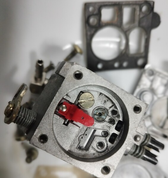

Limpié el carbu , sople etc…
Sigue el mismo cuadro…

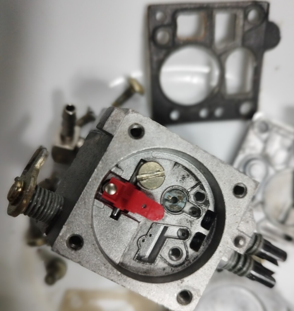

Como ves las membranas estan en buen estado.
Las incrustaciones negras, con bricha, desengrasante, soplar, no se van

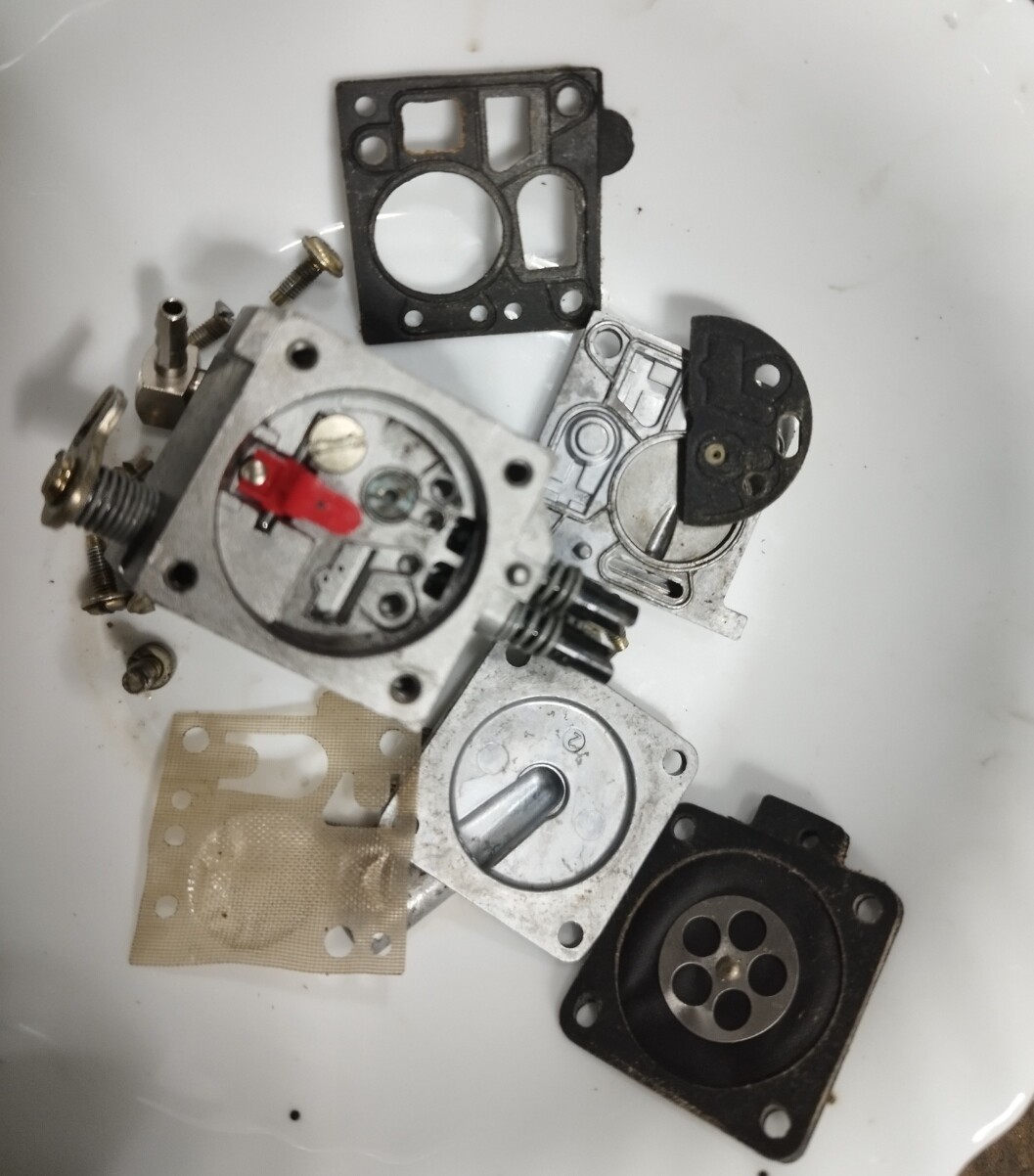

Cómo va un tiempo que ando con el destornillador en el H, creo que lo mejor es limpiar con ultrasonidos como hacen en los talleres.
Y como compré una hace unos meses, creo que lo mejor es probar.
Por no meter la pata, pregunto cómo tengo que usarlo.
Si con agua solo, additivo, cuales???
De momento lo meti con agua y un poco de jabon chimbo rallado.
Y no puse las membranas, aunque creo que no les hubiera pasado nada.
Es así que lo haces con losde las motos?
He probado:
Agua
Agua destilada
Destilada + kh7
Agua + concentrado específico
Entre los dos últimos no vi gran diferencia además del precio del concentrado
En mi caso es una máquina barata de estas de oferta de Amazon, lo pongo a 50 grados y dos tandas de 15 min
Tu carburador tiene buena pinta, al menos en las fotos

Mas tarde lo montaré,quedo muy limpio, ayer salian “nubes” por todos los orificios.
Voy a desarmar una membrana de un carburador viejo y ponerla en la bañera a ver si la afecta o no.

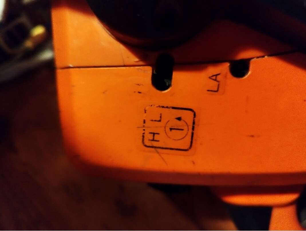

Me pongo a mirar el plástico y veo esto:
:flushed::flushed::flushed::flushed:
Confirmado, apretar blando,una vuelta ala izda,afinar…
:joy::joy::joy:
Gracias @Pepet lo descargaré en el ordenador esta tarde
El motor tiene 3 tornillos, H alta, L baja y ralenti(este casi mejor no tocarlo, aparte que no está tan accesible)

Las vueltas que te vienen en la máquina como referencia no te puedes fiar mucho, porque si el ralenti está muy alto o bajo, los ajustes ya cambian.
Ojo con la regulación de L, que si le das demasiado, cuando arranques la máquina se te pone como loca a dar vueltas la cadena.

Había unas manchitas amarillentas, que no se si lo comenté .
Desaparecieron en el baño.
Me comentaron que era debido a una gasinavieja,que queda dentro del carbu , envejece, y deja esos residuos.
Luego rearmar, una vuelta para atrás, regular primero el ralenti y luego un poco paca, un poco palla. Nunca mas de un octavo de vuelta.

Si cierro, en sentido del reloj, cierro el pase de gasolina no?
Si, al apretar cierras paso
