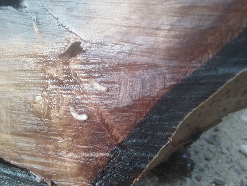

Tengo un nogal que se me seco y lo corte, lo pulverice con gasoi y lo deje secar. El problema que creo que tarde en cortarlo y le entraron bichos…

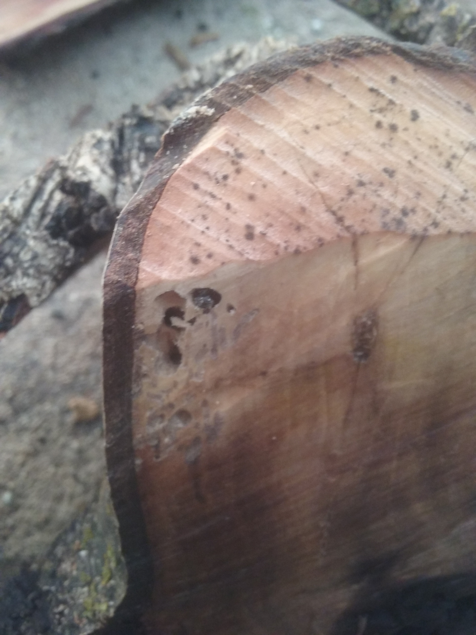

Le sacado alguna tablita a los troncos mas gordos y esas tablas en principio las vi bien, pero si que es verdad que por la corteza y por los cortes a testa vi agujeritos…

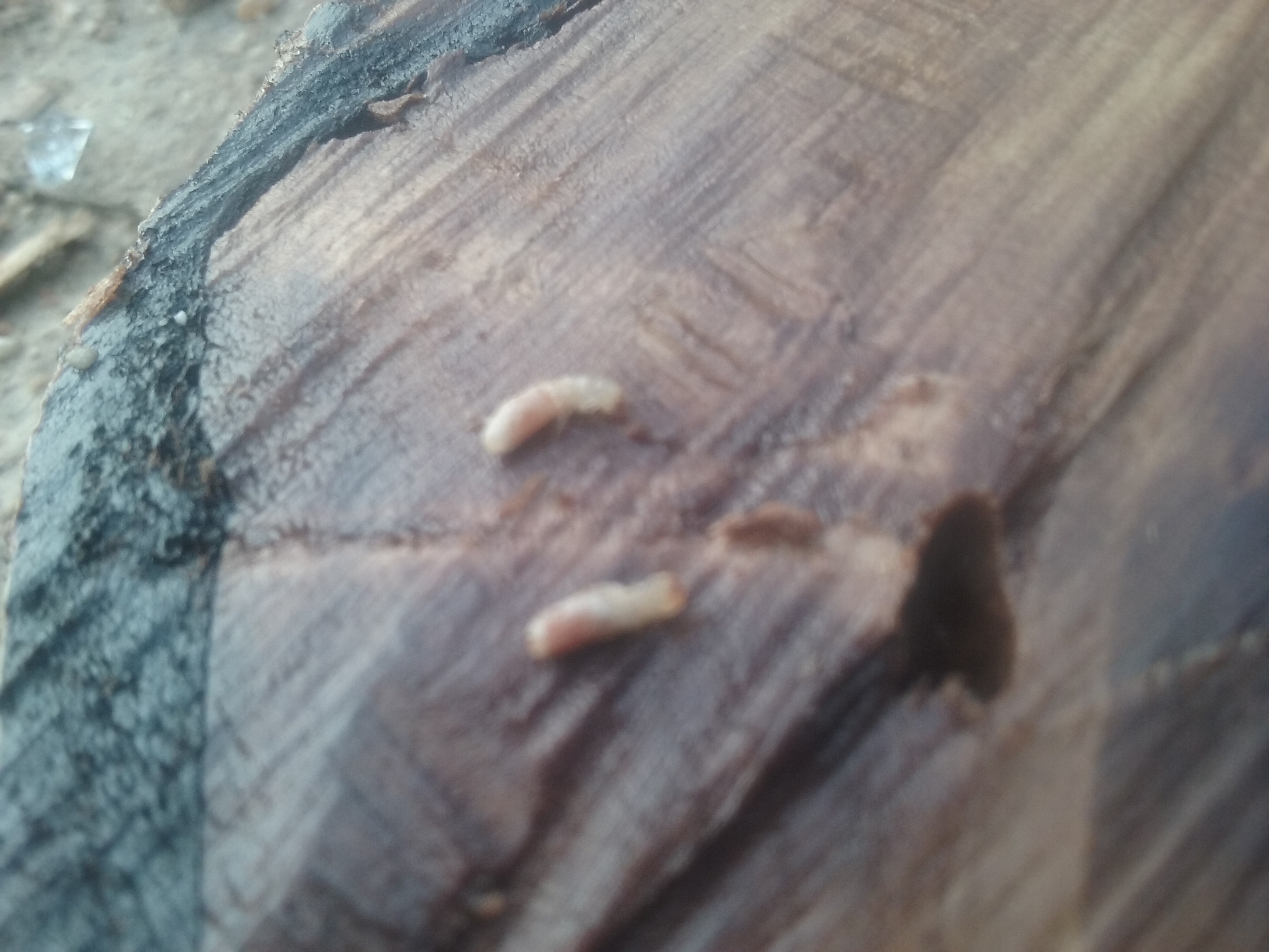

Esta tarde he ido a sacar alguna tabla mas y ahí si que visto agujeros recientes y a los intrusos bien vivos. He pulverizado corriendo esas tablas y he podido sacar unos 5 o 6 individuos muriendo a causa del baño de gasoi que le dado.
Tengo un par de dudas. Una es si son termitas (que creo que si, por la forma y por haber encontrado las 5 o 6 todas juntas en el mismo hueco) porque carcoma no me ha parecido, no parecían gusanos, y no se si también es normal encontrar tantas carcomas juntas en el mismo agujero,creo que no… pero al ser tan pequeñas tengo las dudas.

voy a intentar pasar las fotos…

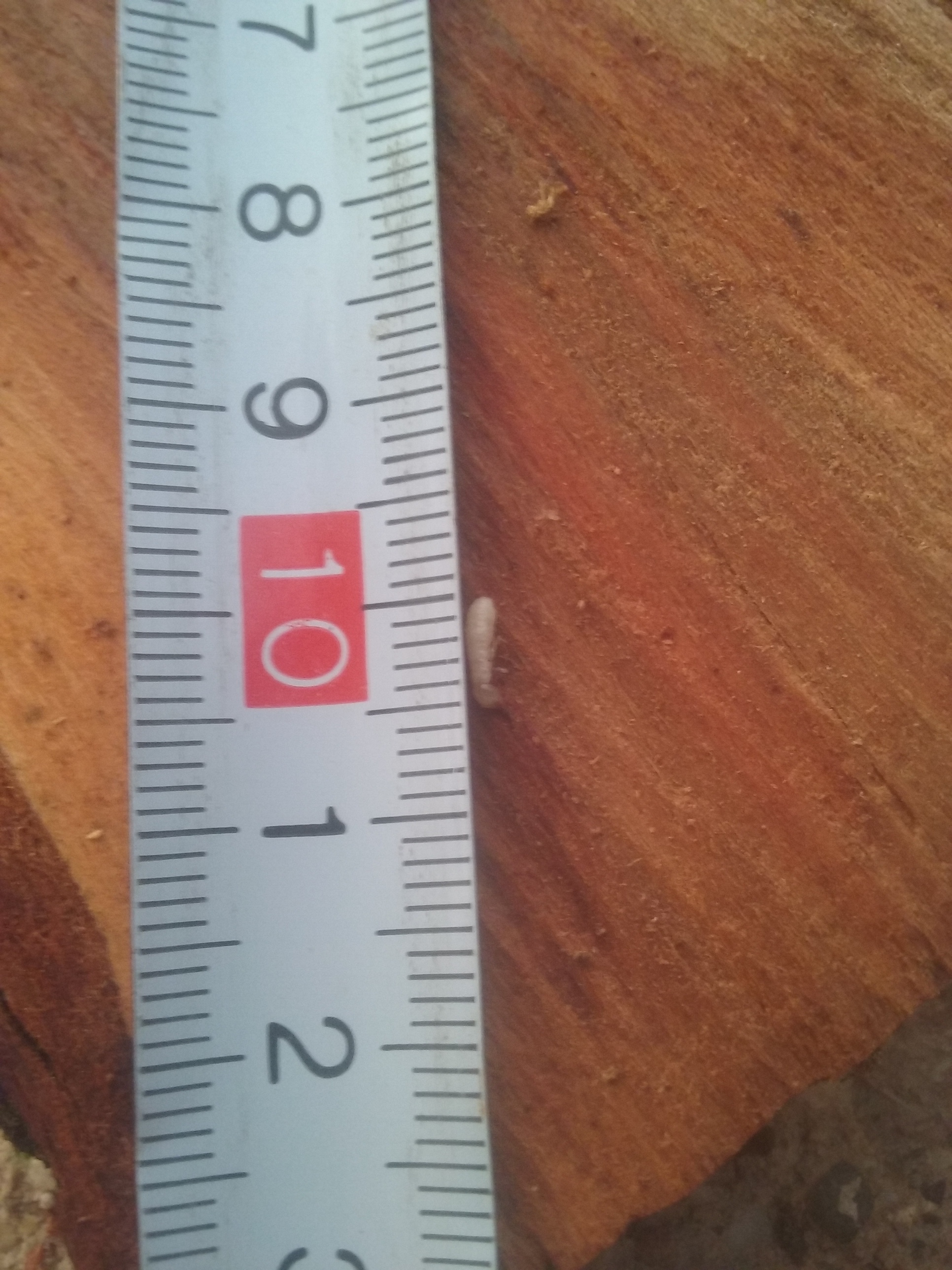

por un dedo al lado para ver el tamaño

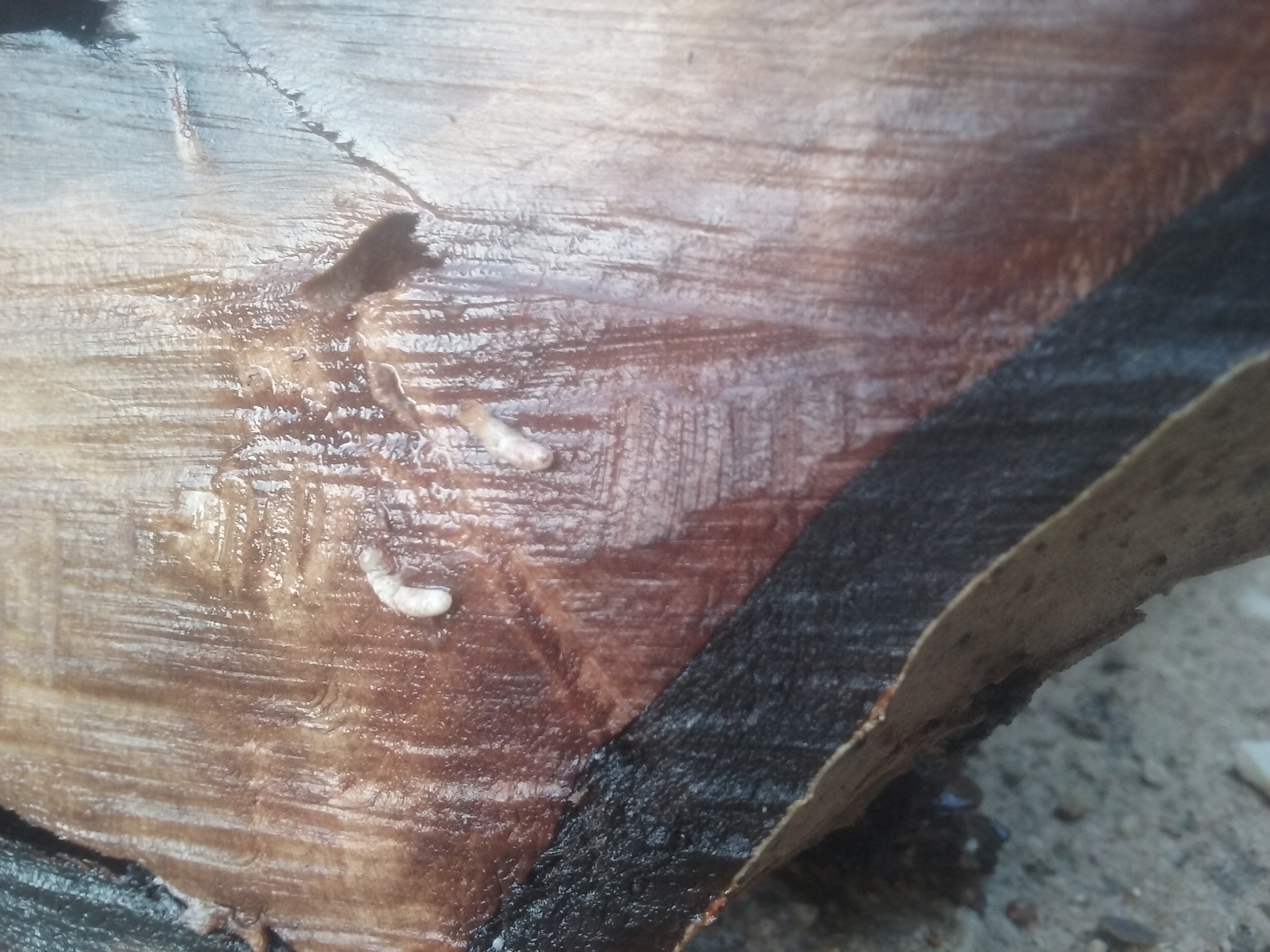

En esta ultima no se ven los individuos, solo el camino que han cogido…
A mi me parecen termitas. La larva de la carcoma es un gusano bastante gordo. mas o menos del diametro de un dedo meñique. Si lo que ves ya es un insecto formado, no mas grande que un grano de arroz, entonces es termita. Me escama un poco que por lo general la termita no hace una galería tan grande, pero pudiera ser que entraran por una galería de una carcoma. Por aprovechar la madera, no tienes problema. Simplemente un matabichos estilo Xilacel y cuando deshiles las tablas verás perfectamente si tienen galerías.
Medio cm, no se, para mi que son termitas pero no lo tengo claro…
En esa última foto ya estoy mas seguro de que son termitas.
Yo estoy tambien casi seguro de que son termitas pero no se…
