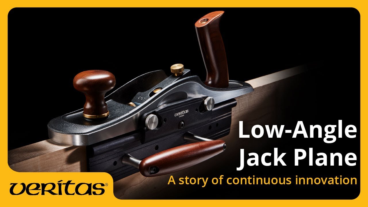

No sé si en este hilo o en otro hablábamos de la segunda generación del cepillo 62 de ángulo bajo. Pues os dejo un vídeo oficial por aquí.
