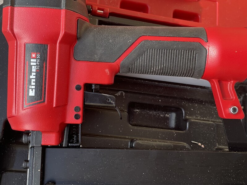

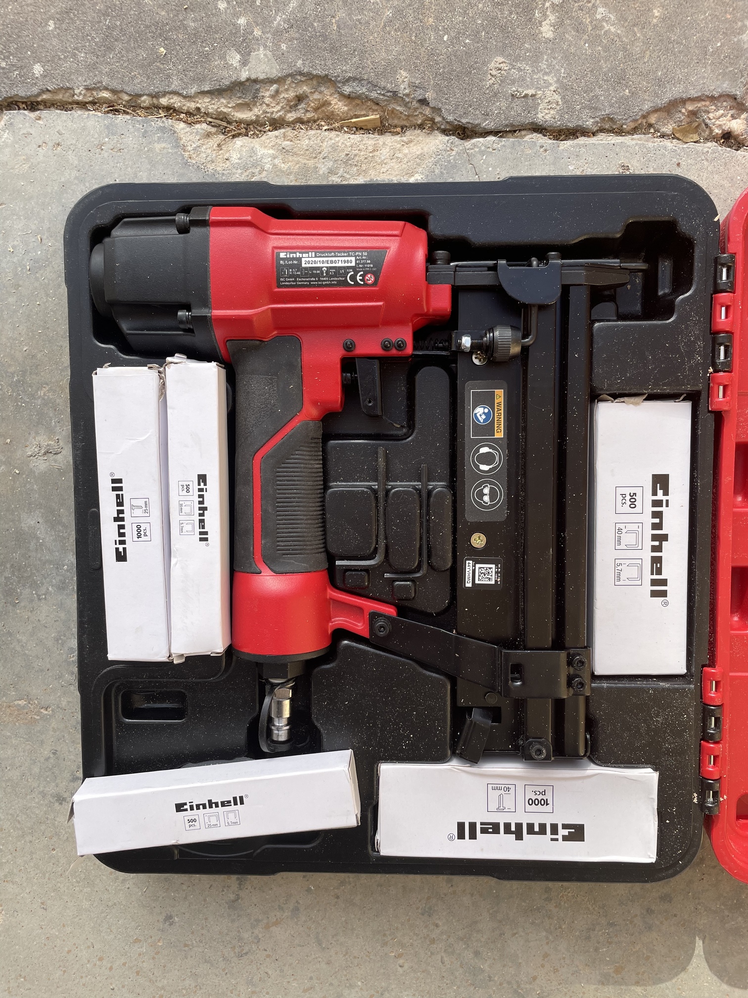

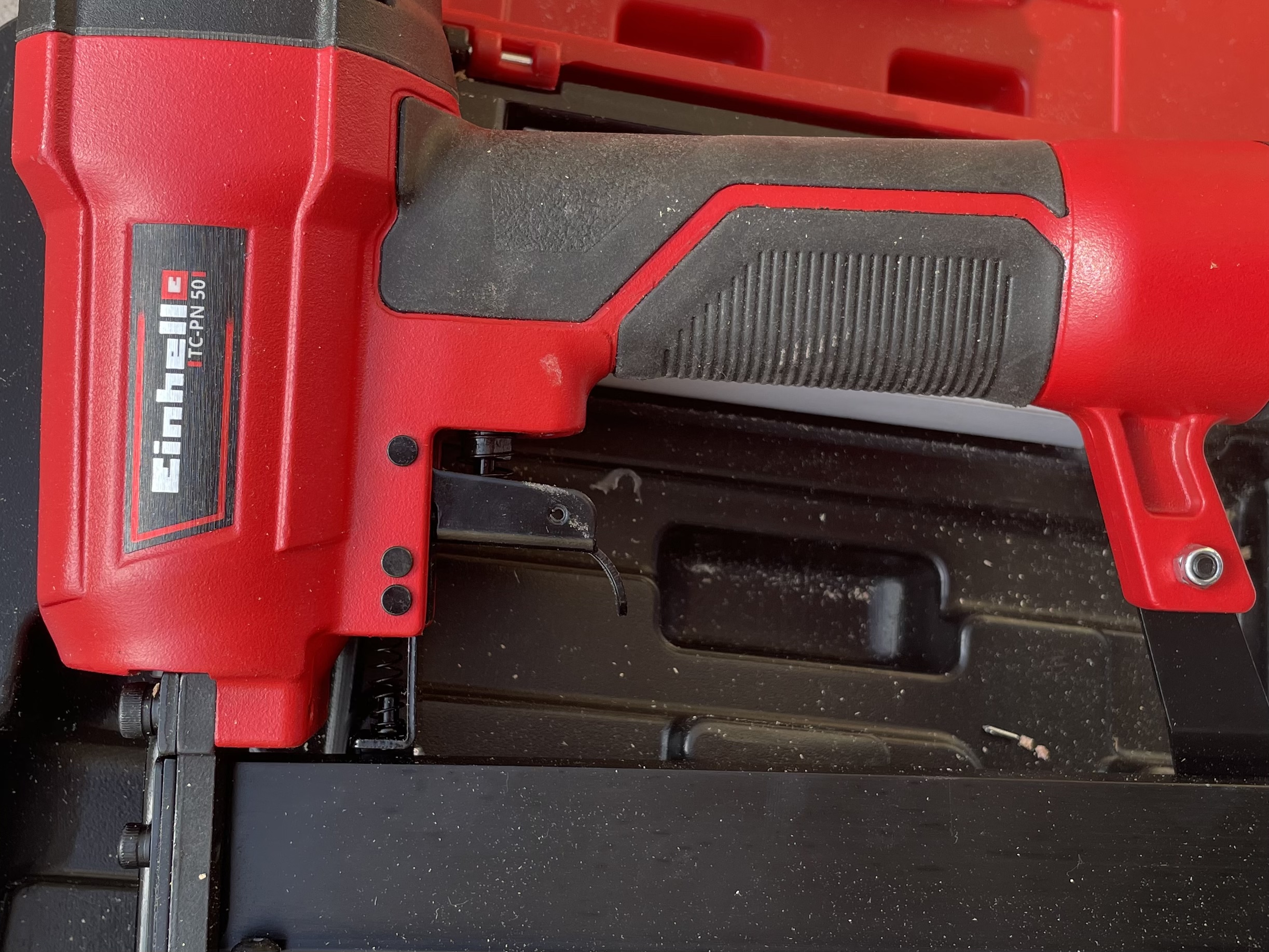

Perdonad pero ayer llegue tarde y no baje al taller. Esta es la dichosa grapadora/clavadora.
Yo le llamo grapas a los de forma de U y clavos a los T, pero no se si es correcto.
La uso poco pero lo poco como os dije, me falla como una escopeta de caña. Voy a adquirir otra, y básicamente es para usar clavos invisibles, para tapajuntas de puertas y de prefijado al unir piezas encoladas o antes de atornillarlas. Recomendaciones??
Os he leído una tal Simes?? Que prestaciones debo buscar??
Gracias por la ayuda
esa pistola, diria que no puede usar clavos sin cabeza o pin.
Deben ser de 1mm. hasta 50mm de largo.

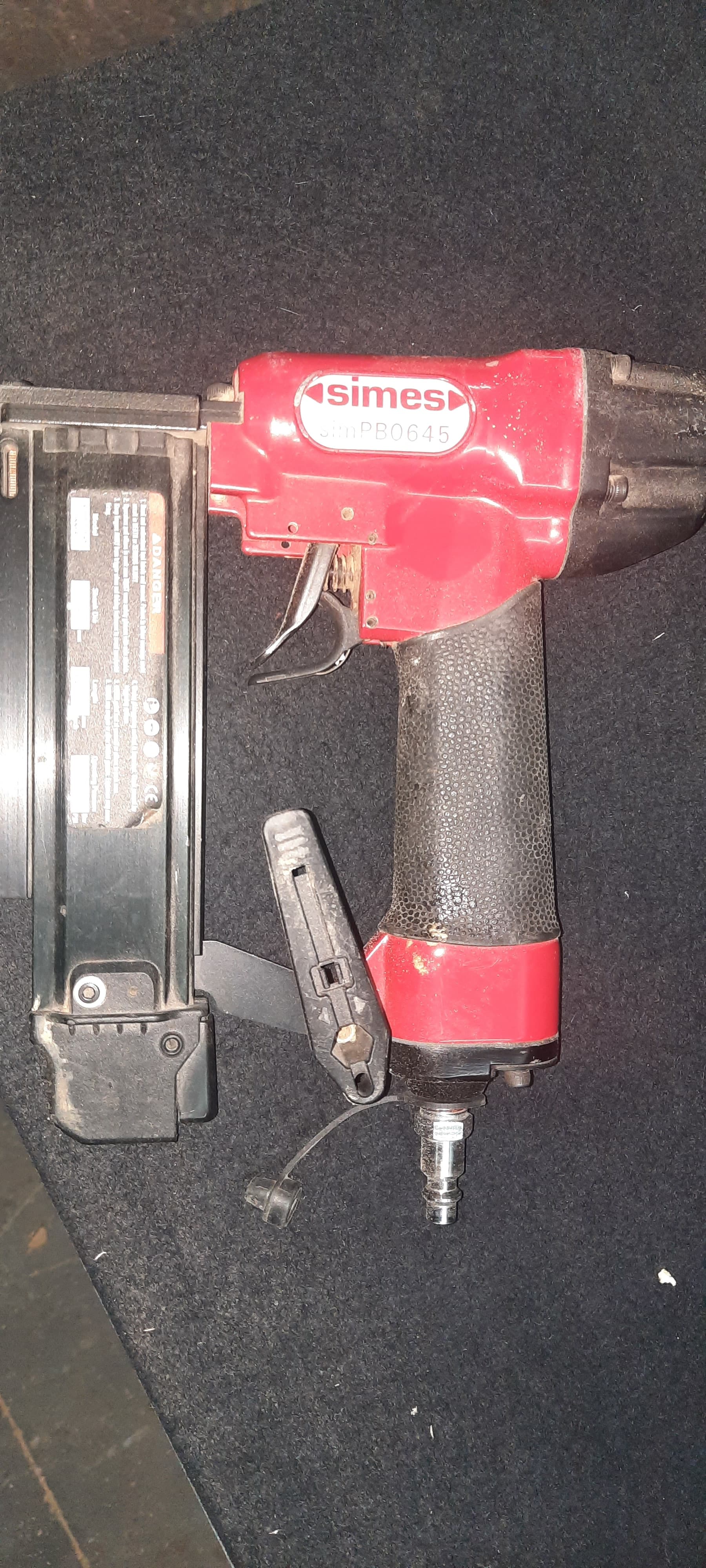

yo para pin de 0.6 uso esta:
Para clavo de 0,6 tengo la simes esta
El clavo de 0,6 es solo para pequeña sujeccion mientras pegas con otra cosa. Es un clavo que casi ni se ve el agujero pero la punta es como un alfiler. Por si sola no sujeta.

Creo que deberías devolverla, no es normal lo que te pasa.
Bueno, pues Amazon tendrá muchas cosas malas, sobre todo para el pequeño comerciante pero Justo se me cumplía la garantía y decidí devolverla, como me recomendó @chuf . Ningún problema. Hoy pasaban a recogerla.
