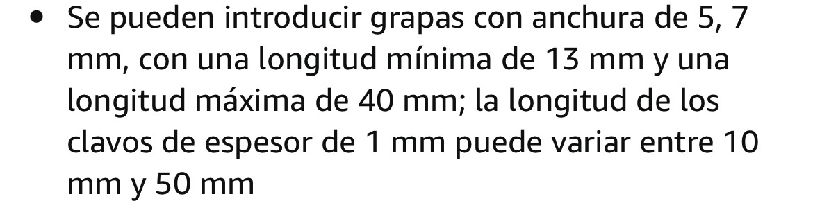

De la descripción de la Einhell.
A mí me pasaba lo mismo y es que estaba metiendo puntas de 0.8. La pistola cogía 2 y se atascaba. Tengo una Cevik, del mismo pelaje que la Einhell, que lleva clavos 18GA de 1.25 mm.
