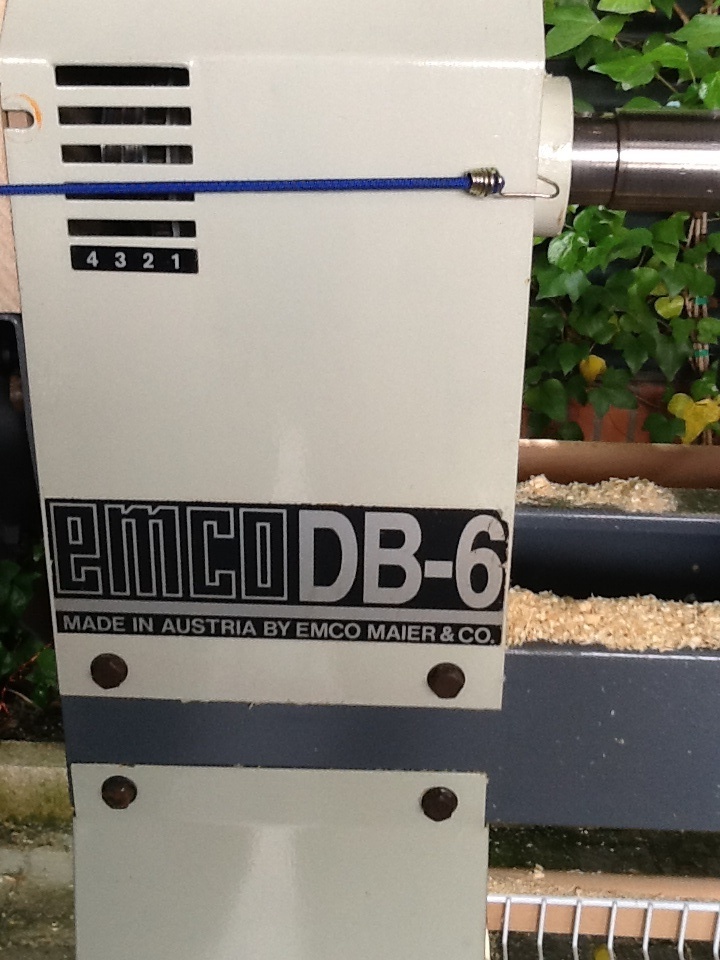

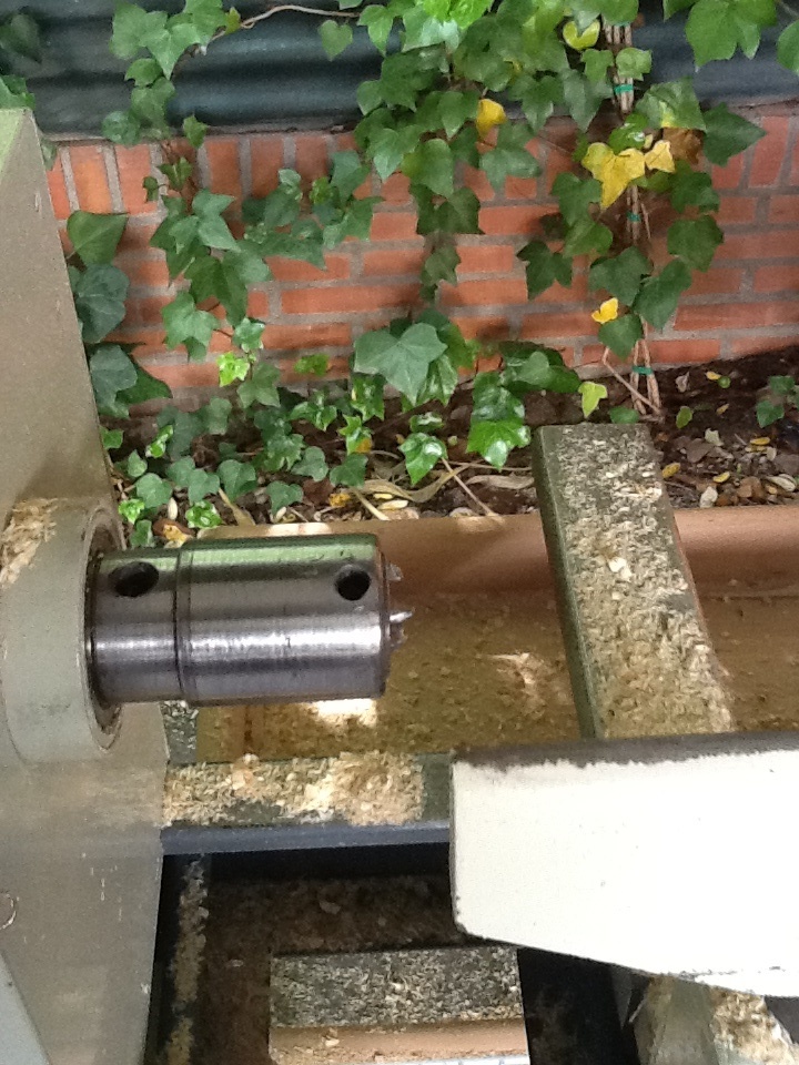

Hola, lo primero agradecerte, de verdad, la contestación a mi “problemilla” y te cuento, el torno que tengo es un EMCO DB6 al que le he incorporado un motor de 1,5 CV de AEG y estoy a la espera de instalar un variador, ya que tiene cambio de velocidad por poleas. El torno es un veterano del año 1979, que a mi escaso entender, es fuerte, de patas robustas y unos carriles de chapa muy gruesos, y creo que tengo suficiente. La persona que me lo vendió, me ha contado que no tiene cono morse, sino una rosca de 35 mm de gruesa y que, lógicamente, aprieta en el sentido de las agujas del reloj, justo en sentido contrario al giro del torno, así que me imagino que puede llevar años, sin desenroscarse pues el siempre lo ha usado tal cual esta ahora.
Estoy pendiente de mi último intento, que básicamente consiste en la aplicación de un aflojatodo y después, a pelear con el dichoso arrastre.
Incorporo unas fotillos para que lo veas y te hagas una idea. Yo soy un bricolador de casi todos los gremios y te aseguro que, nunca me he topado con un problema como este… en fin, alguna vez tenía que pasar.
Perdona este rollo y muchas gracias por tu amabilidad.

Buenos días, por fin, después de una pelea, he conseguido sacar el punto de arrastre. Como ya contaba ayer, lo he sacado a base de aplicar un “aflojatodo” específico y aplicar una especie de vendaje de papel, para mantener el producto en contacto con las piezas, el mayor tiempo posible y después de asegurar las dos partes a separar, le he aplicado un golpe seco en sentido de aflojar y por fin ha girado y salido sin más problema. Ahora ya puedo ver el calibre de la rosca y así comprar algún accesorio para un plato de garras, o de los fijo, etc.

prueba con un aflojatodo y si no aplicale calor,estas roscas no tiene por costumbre apretarse mucho ya que llevan mucho paso,pero podria haberse oxidado,pero por lo normal con dos variilas intoducidas por los orificios para este fin que tiene se afloja bien.
