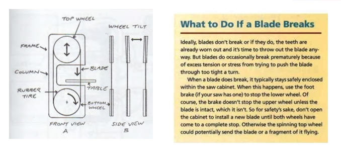

Sierra-cinta
Muchísimas gracias por la aclaracion he observado que en el volante superior está totalmente centrada y en el inferior los dientes casi asoman por el frontal exterior parece que vamos avanzando, eso es debido a que los volantes no están debidamente alineados, pero el volante inferior, creo que va fijo y no se puede centrar, todo el movimiento está en el superior y no hay manera de que deje la sierra de mimbrear, también es muy probable que sea por haberla tenido mucho tiempo sin usar y con mucha tensión, pero no he observado que tenga jorobas la cinta de silicona, gracias por todo seguimos avanzando…
del dibujo que has marcado a la derecha mi sierra correspondería a la figura del centro,

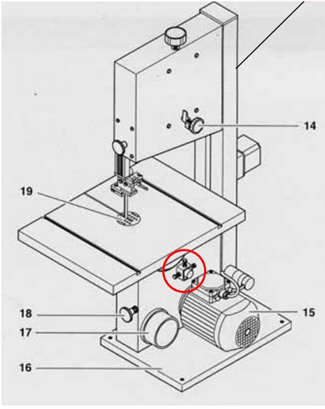

Hola de nuevo Pedro,
Los volantes deben estar alineados, es lo primero que debes arreglar. Si con el botón de ajuste (14) no logras nivelar bien el superior entonces trata de aflojar el tornillo que lo fija al eje, está detrás del balero. Si no lo tiene y no puedes ajustar el volante superior entonces tendrás qué tratar de ajustar el volante inferior aflojando un poco los tornillos que sujetan el eje (ver el círculo rojo en la figura) para poder moverlo según se requiera.Todos estos ajustes los debes hacer sin tensión en la cinta (o con muy poca) y aflojando un poco el tornillo de nivelación.
Asumo que no estás tratando de hacer cortes curvos con una cinta ancha.

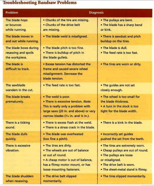

Sierra%20fox
Entonces que se puede hacer alguien sabe de la sierras de metal …?
pero cual es el problema ??
