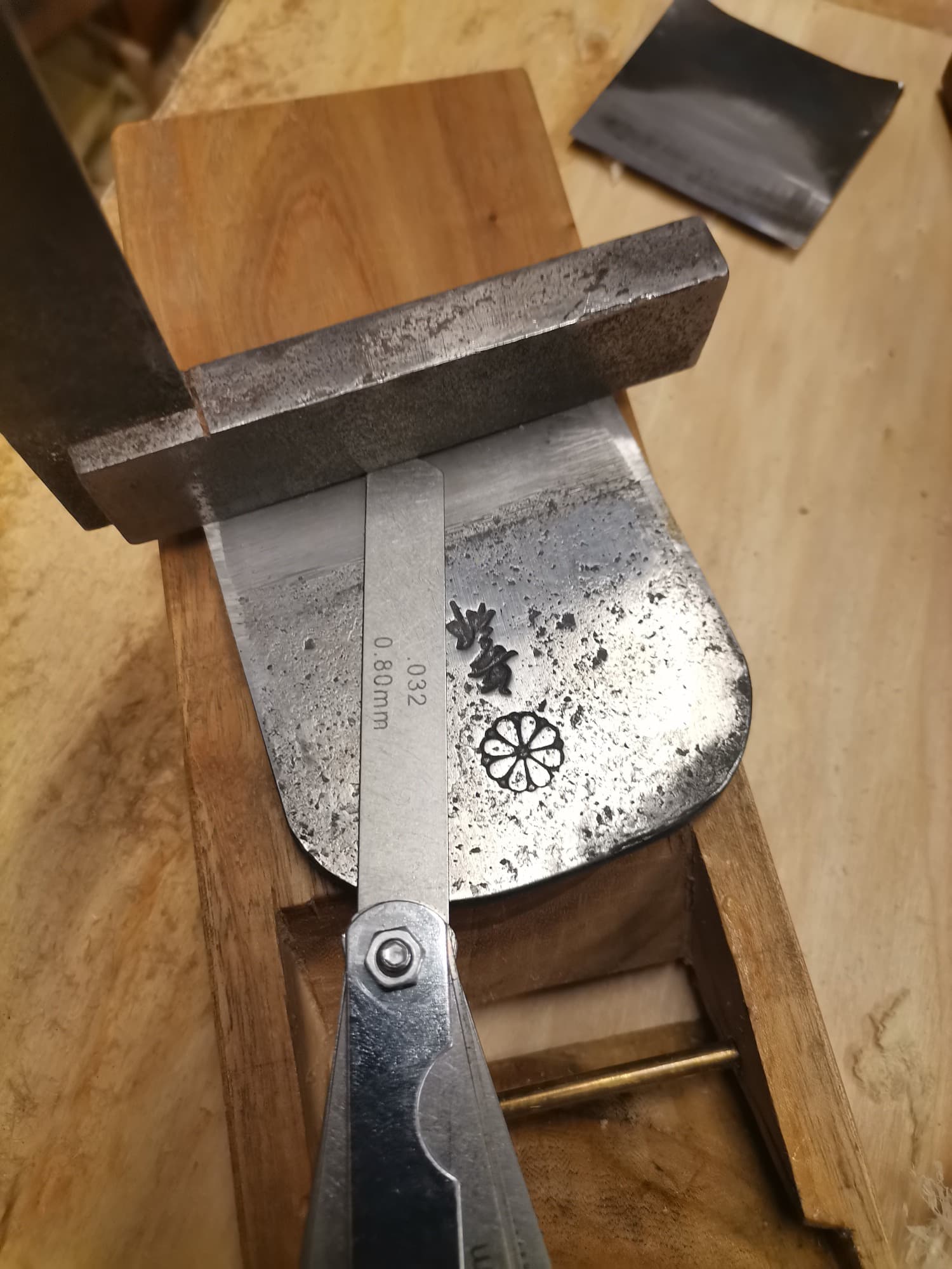

Mientras construía un kanna golpee un poquito la cuchilla i tuve que hacer el martilleo sin estrenar la cuchilla :sob:.

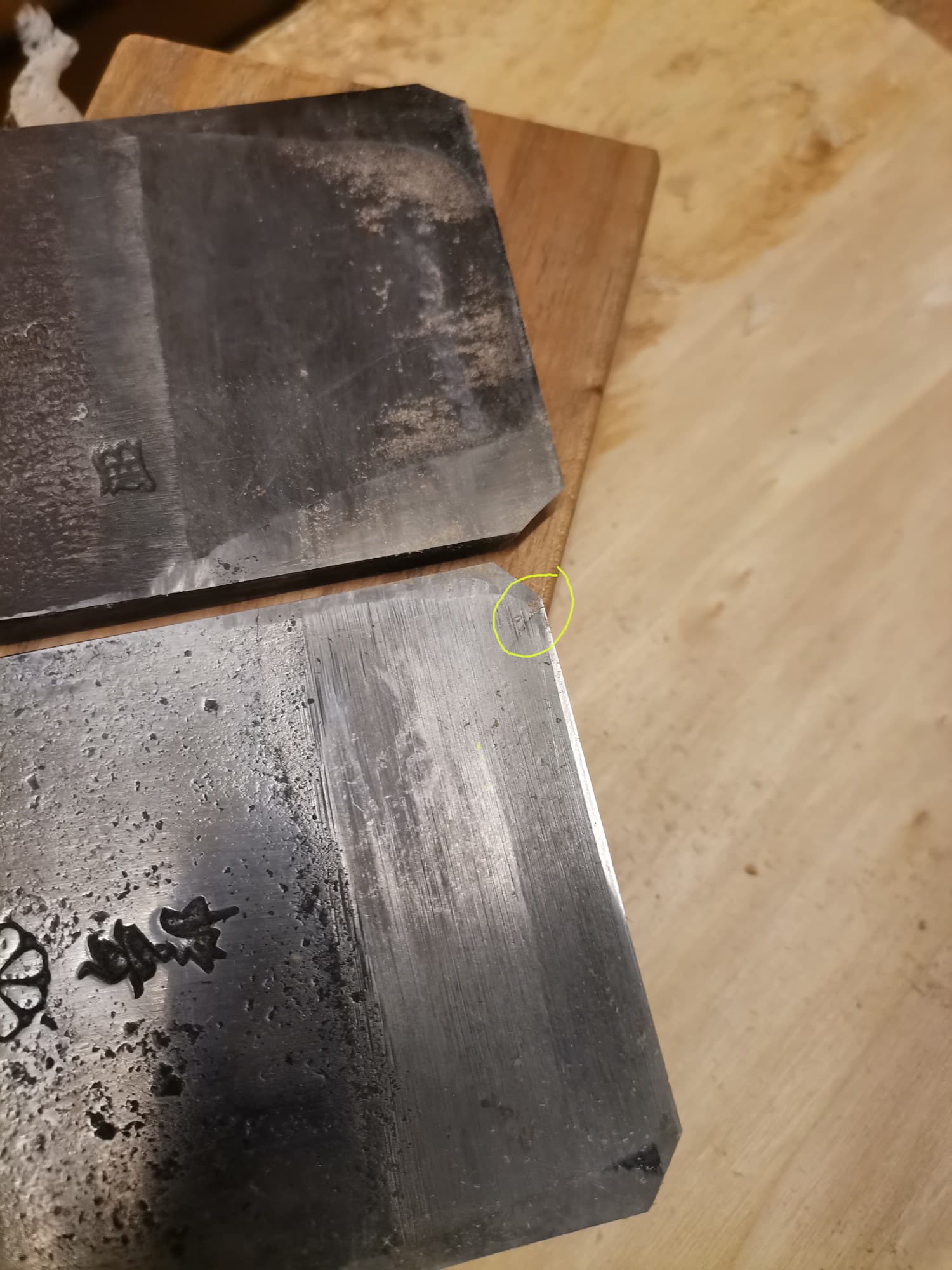

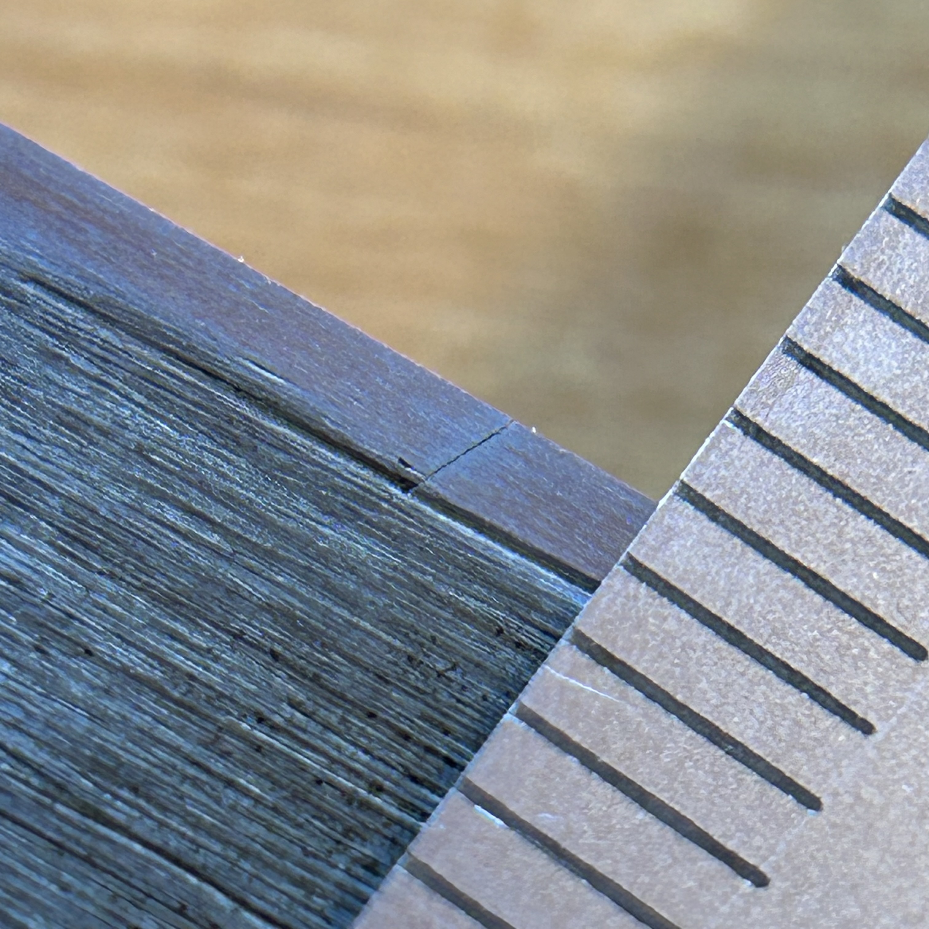

Tuve que martillear mucho pero al final logre doblar el acero, a los pocos dias de cepillar muy fino ya aparecio una grieta, con el dremel i un disco de diamante acorte la cuchilla i volvi a martillear, parecia que bien pero a los pocos dias volvio a quebrar, creo que el problema es fisico es decir el acero templado no puede doblar 0’8mm sin debilitarse mucho.
Ahorita ya me queda unos pocos cm de acero i ya se le mira una grieta.

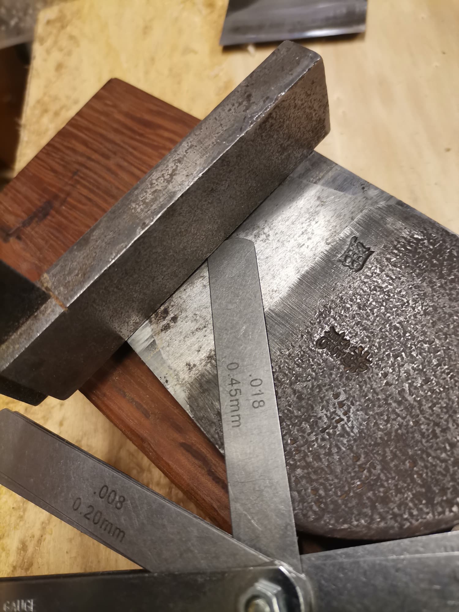

He comprovado uno de los que compre de 2n mano i tiene una profundidad de 0’45mm que me parece mas factible.
A ustedes que les parece es problema de no saber hacer el martilleo o que es demasiado lo que tiene que doblar, si se fijan ya empieze martillear mucho mas abajo para que se doble de apoquito pero no hay manera siempre quiebra.

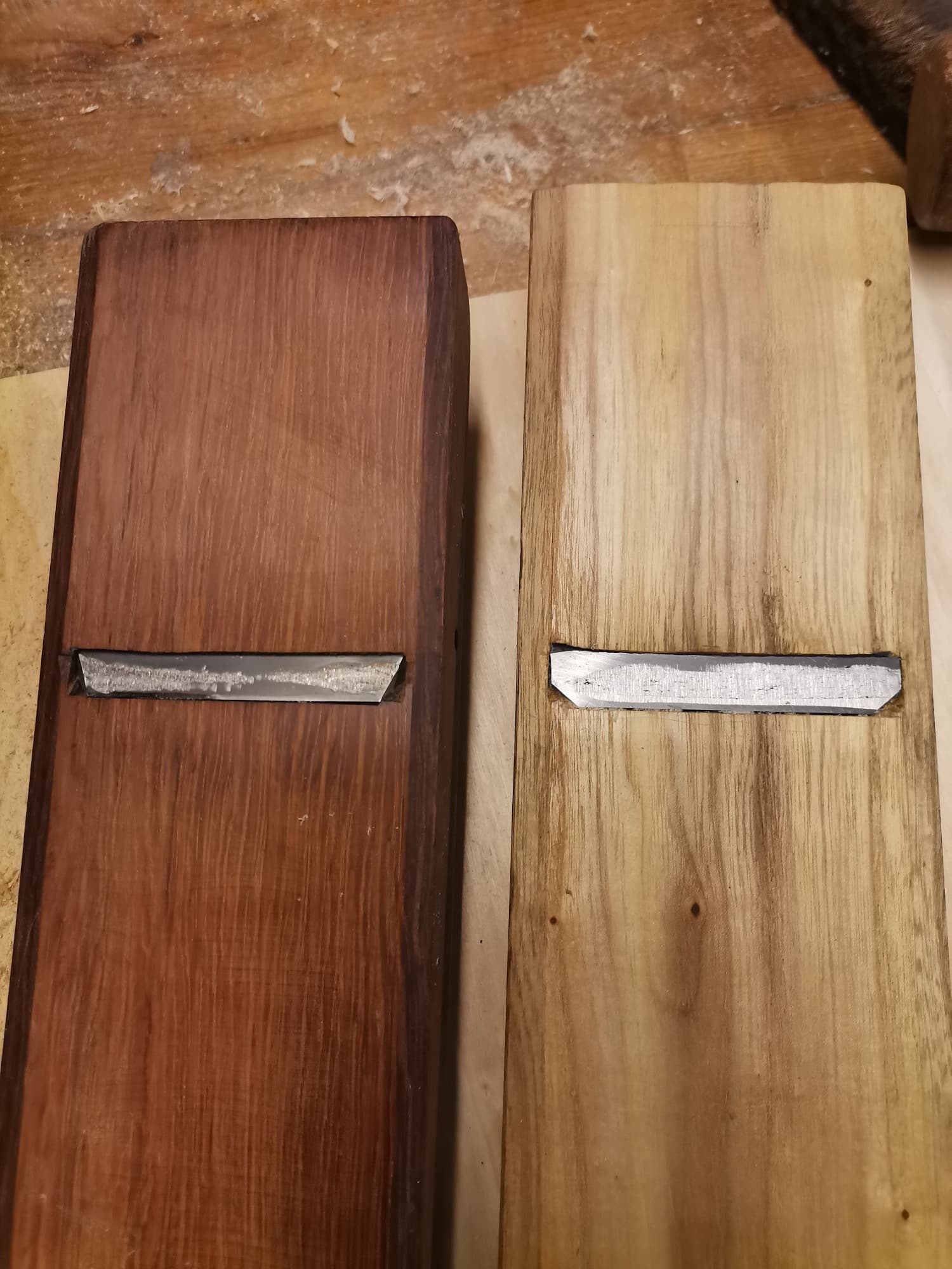

de madera de olmo y la otra roja se parece mucho a la encina de aca.

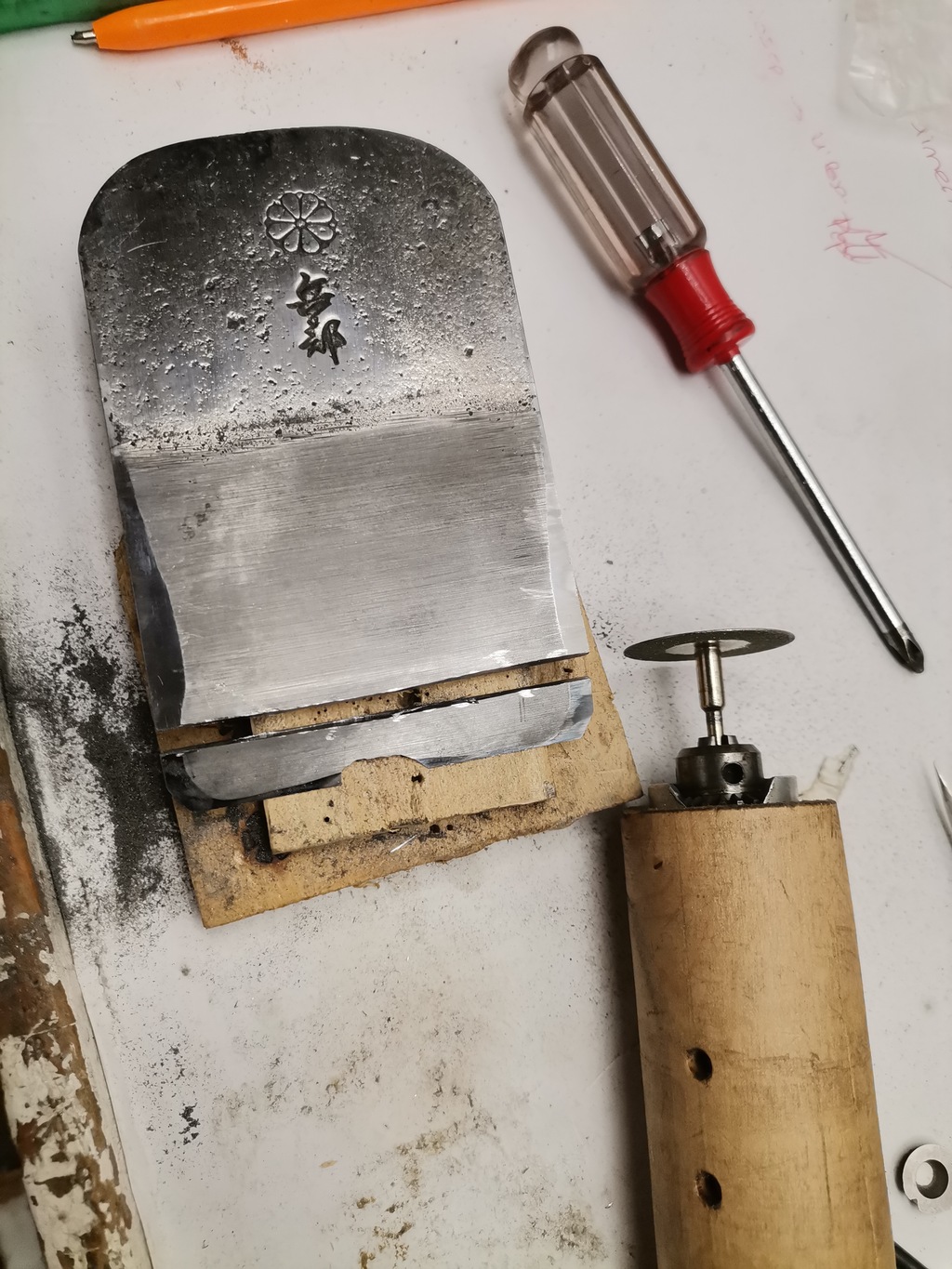

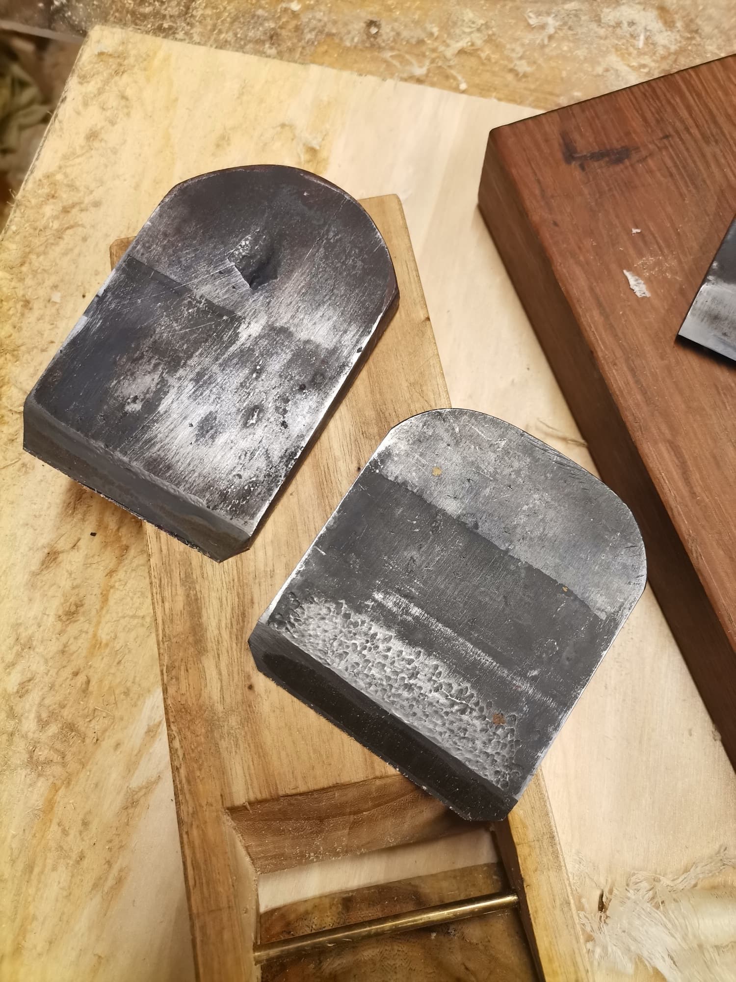

concretamente esta cuchilla me ha tenido muy entretenido porque no solo la faena es ir acortando la cuchilla sino ir agrandando el cepillo. Con el dremel utilize dos discos de diamante i el acero ni se calento, el problema es que intente ganar estos 0’8mm a martillasos y quedo muy resentido, no es de estrañar con tantos golpes.
La otra cuchilla de momento esta en buenas condiciones le martillee pero sin forzar nada y parece que todo correcto. :pray:

El problema fue que despues del martilleo le aparecio una grita de mas de 1cm i por eso la serre y para el metal mucho mejor que rebajarlo con la muela, si el disco de diamante corta ni se calienta, le das la vuelta y con un arco, segueteas la parte blanda, el problema fue ganar estos 0’8mm de los laterales, aqui es donde no utilize la logica que era como bien dices haber allanado los laterales y ya con la mitat 0’4mm martillear, pero me deje llevar por el martillo :slight_smile: y la cagué.
Esta ultima vez (de muchas), por experimentar martillee la espalda para intentar doblar de apoquito pero no funciona aunque martillees, hasta que no llegas a la altura del bisel no empieza a doblar, y en la foto se aprecia que en la zona del bisel la cuchilla ya tiene un canvio de pendiente demasiado abrupta, es decir que ya esta herida eguramente un dia de estos partira por la altura del bisel.
Despues me quedara la ultima oportunidad, intentare seguir tus consejos bajare los laterales y espero poder disfrutar del cepillo usandolo no estropeandolo.
