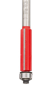

Pues la fresa es esta de bosch (usada invertida a como esta en la foto)

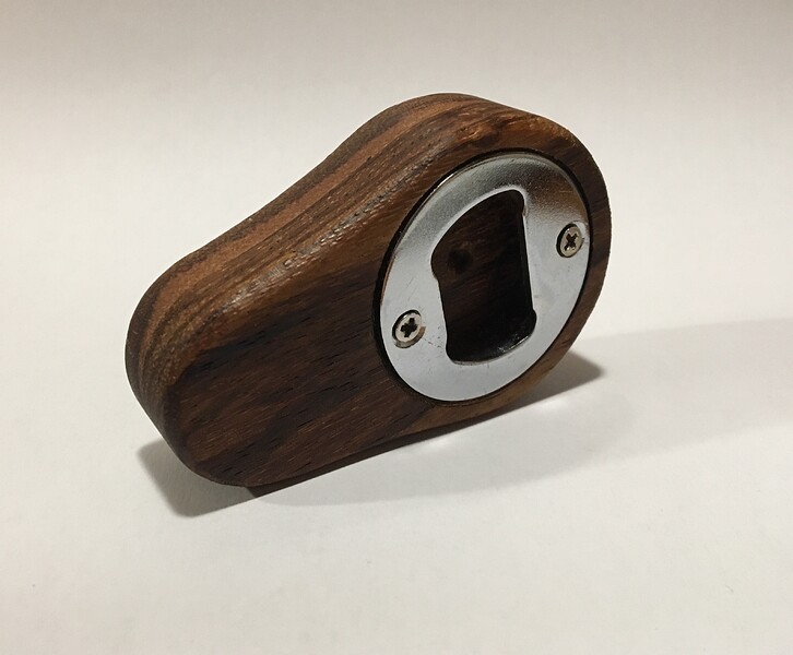

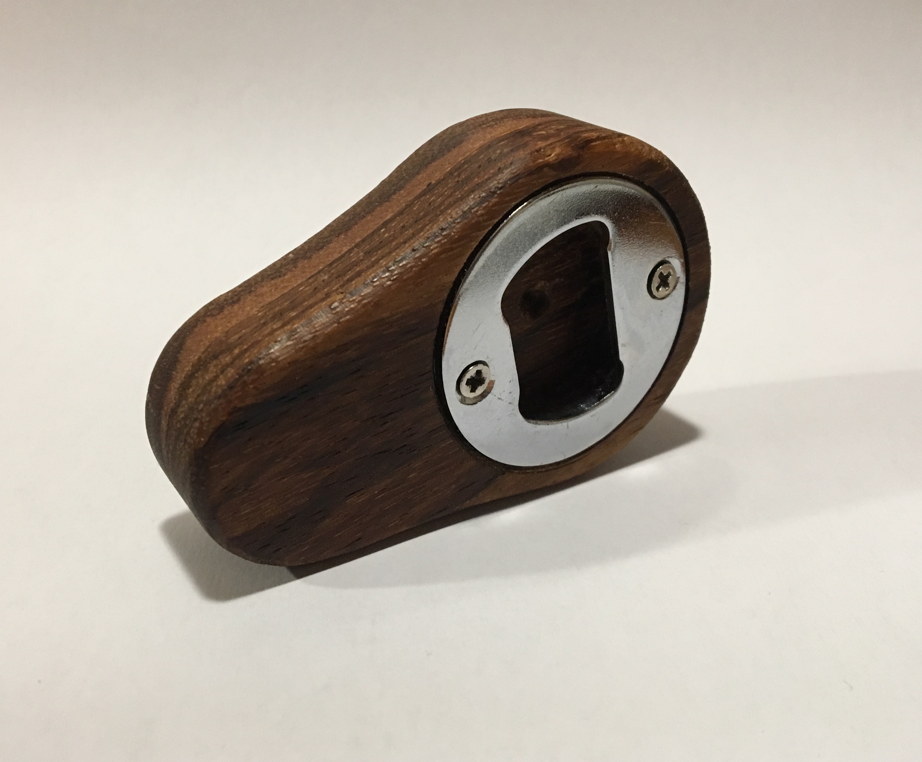

Y la pieza esta, un abridor que me hice reciclado la chapa de abridor de uno viejo que había por casa
Era mas grande y por ese problema tuve que hacerlo mas pequeño por la parte de abajo, engancho una de las vetas por la parte de abajo y le hizo un roto importante.

Es cierto que a veces los rodamientos o marcan o se meten en las chapas mas blandas del contrachapado o madera, por eso es bueno quizas hacerlo en varias pasadas sin empujar demasiado sobre el rodamiento. Recuerdo haber visto algunas fresas donde el rodamiento era una pieza triangular que en vez de girar se deslizaba por la plantilla, tambien podrias usar una fresa con un rodamiento mas ancho para aumentar superficie de contacto… puede que el sumatorio de todo esto te ayude, ya nos cuentas.
Ire apuntando los consejos, quizas esa fresa para un contrachapado normalillo o un DM haga su funcion, pero pra maderas mas duras quizas se necesario una dresa de mas calidad y de mayor diametro. Muchas gracias!!

Pasadas finas, mas velocidad, fresa afilada; todo correcto. Pero el problema realmente es cortar contra la veta. La solucion pasa por voltear la pieza y trabajar por cada cara las partes que se cortan a favor. Poner una plantilla en cada cara no siempre es posible, y conseguir alinearlas es difícil. Mas fácil es cambiar la fresa y trabajar con la plantilla abajo:
O utilizar una con dos rodamientos:
Pues justo tengo una como esa de CMT con el rodamiento al contrario de la bosch, un poquito mas ancha y corta pero me valdría para intercambiarla, merece seguro la pena el tiempo de cambiar una por otra a estropear un proyecto.
