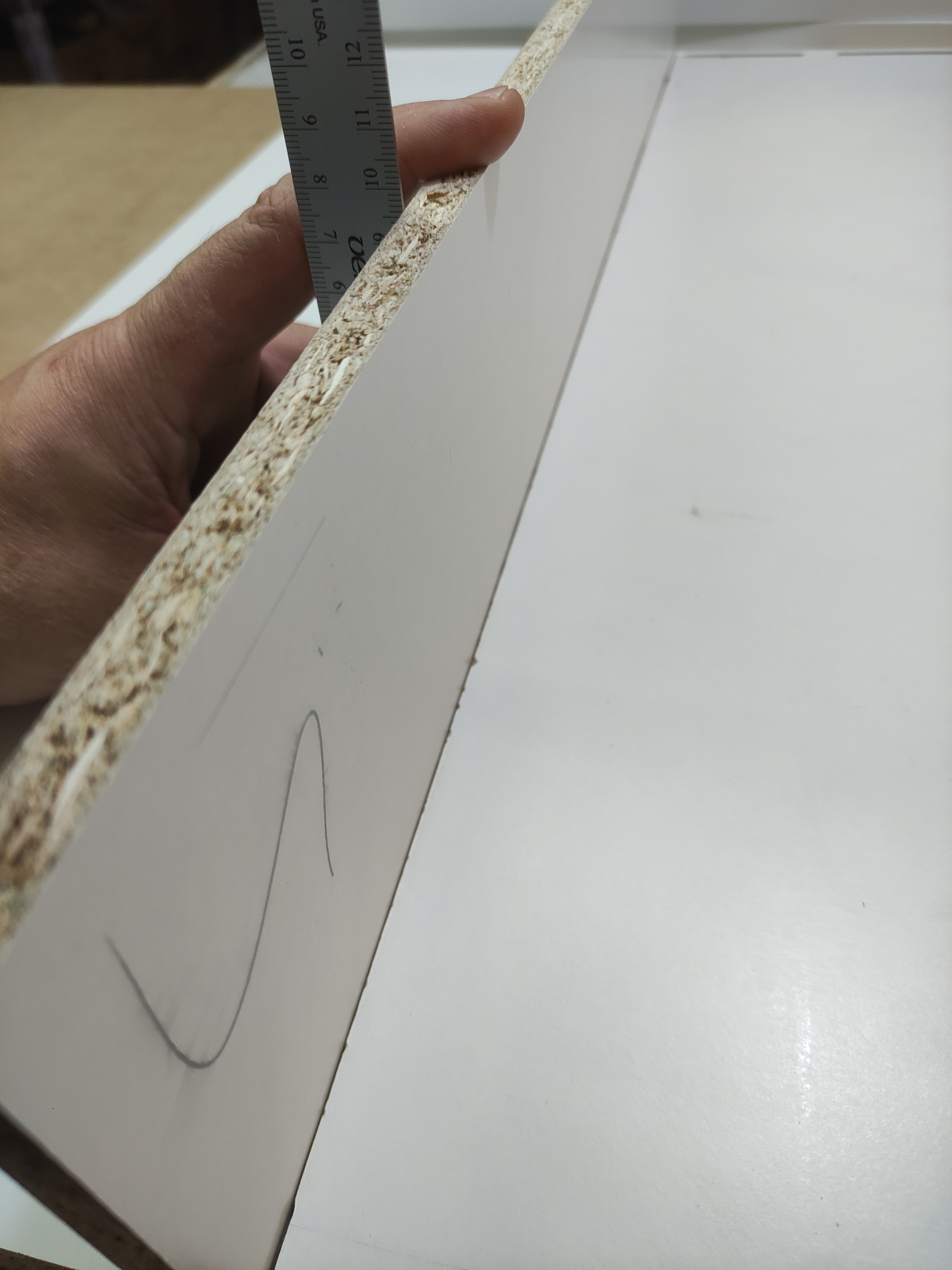

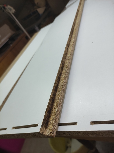

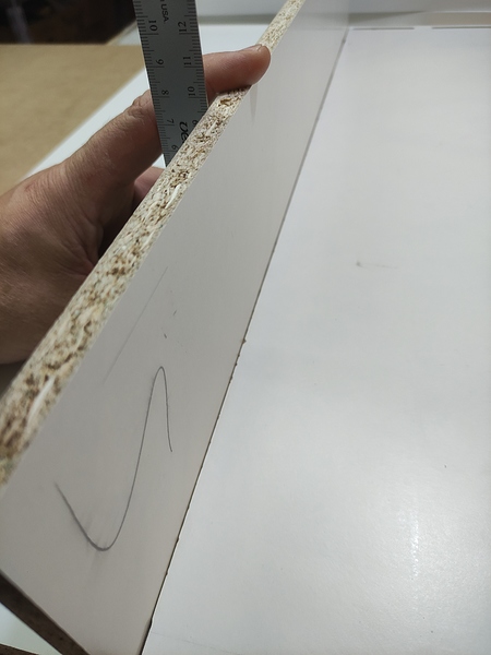

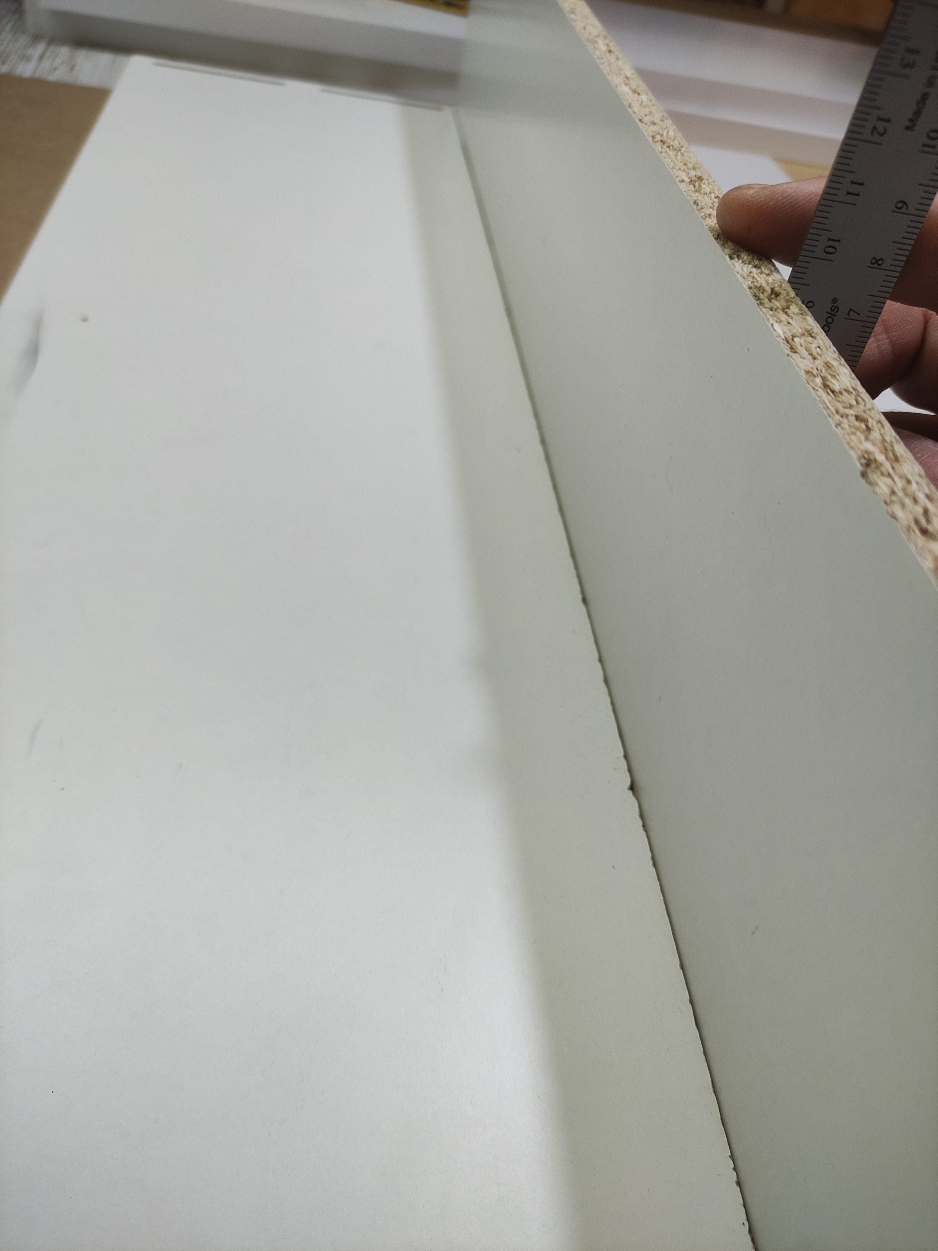

No se si por culpa mía o que, pero el fresado no ha quedado a escuadra y al separarse un poco del otro lado, aún acentúa más los fallos. He utilizado la guía lateral, los 10mm de profundidad los he hecho en dos pasadas y para desplazar la fresadora, lo hacia con profundidad fija, con la mano derecha sujetando el gatillo sin hacer fuerza y la izquierda, sobre las varillas de la guía, desplazando la máquina.
La tenía a 4500 revoluciones aprox y he ido despacio.
Viendo el “quemado”, no se si demasiado despacio o mal las revoluciones.
La primera tabla también lo está pero menos. Por otro lado, a no ser culpa mía o por la melamina, destacar la calidad de las fresas que compre. Hoy he fresado 130cm y en pruebas, menos de 50cm.

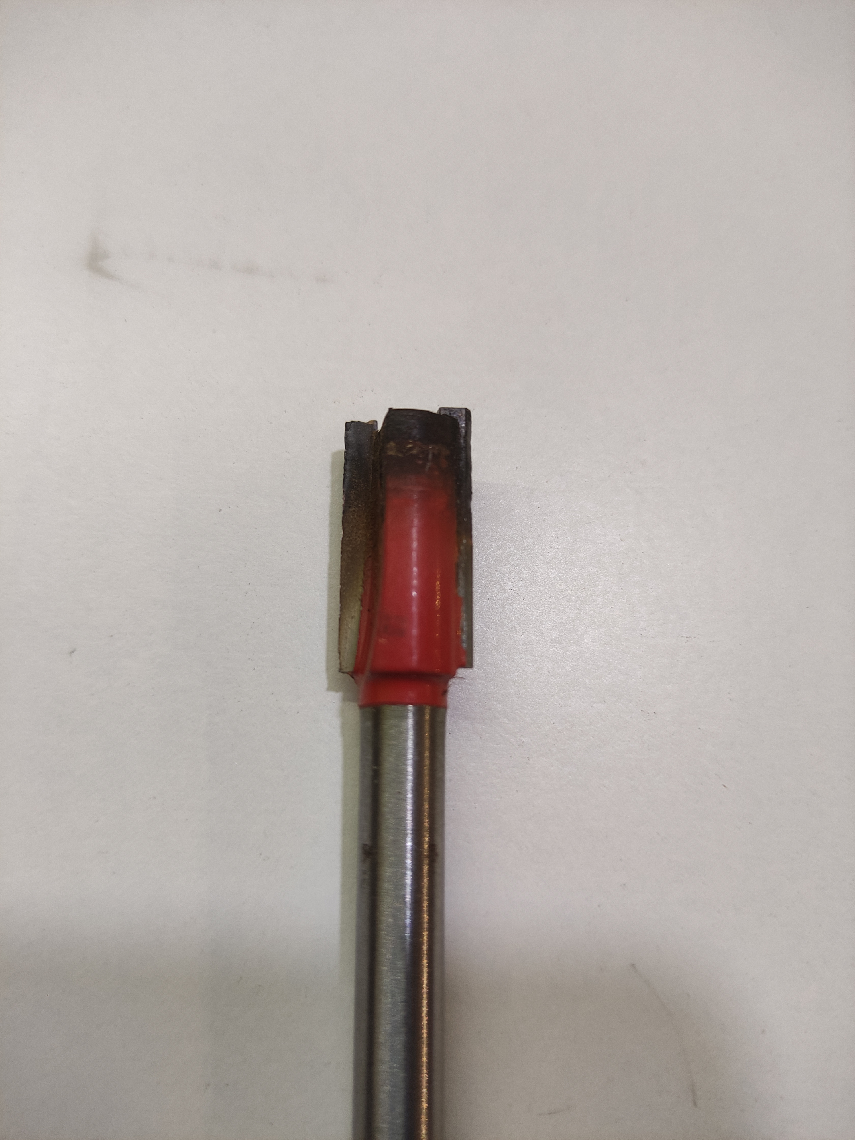

Madremia como te ha quedado la fresa…
Has empezado directamente en el material de trabajo sin probar antes?
Hazlo en un cacho de mdf que sufre menos que en melamina para ver si el rebaje queda bien a 90 grados
Prueba en un mdf haber como hace, pero se le ve bastante cascada a la fresa ya esta pidiendo un afilado.
Madre que destrozo de fresa!! quemada,mellada y parece que no tiene los filos paralelos,mas bien ligeramente conico
Mi experiencia con las fresas baratas y el aglomerado ha sido basicamente la misma…quemada en pocos metros,no estan hechas para tableros, en madera si no es abrasiva aguantan mejor
Para repasar lo que te ha quedado te vendria muy bien un guillame
No sabía que las fresas se afilaran, al menos las baratas.
Si son baratas no valen la pena, unas buenas como cmt yo cuando las mando a afilar me cuestan 3-4€ el afilado
Esa ya no.
Bueno, vamos por partes.
1º. Un fresado de ese calado no deberías hacerlo en dos pasadas y menos con esa fresa. Como puedes ver en la fresadora, debajo del tope de profundidad tienes una pieza escalonada que ahora mismo hablo de memoria pero creo que son escalones de 2mm. Deberías utilizarlo ya que es muy práctico.
2º. Si quieres hacer un canal de 10mm de ancho, no lo hagas hasta el final. Puedes aproximar un poco, pero deja al menos 2mm para hacerlos en la última pasada. Eso te ayuda a que la fresa no se caliente, pierda el filo, lo que a su vez calienta mas, y por último se destemple y joda la pieza.
3º. Para asegurarte de que el canal queda a 90º fresando en un borde, lo ideal es que puedas apoyar la fresadora completamente ayudándote de otra pieza de igual grosor, ya que al apoyarla solo en la pieza a fresar, tendemos a levantarla por lo que la fresa pierde la verticalidad y corta torcido.
