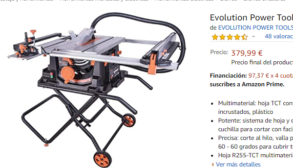

Que tal esa sierra?. Estoy barajandola posibilidad de comprarla. Tenia tambien como posibles la Bosch GTS 635-216. y Las Bosch GTS 10J y la 10Xc que me gusta mucho, pero tienen otro precio. La posibilidad de que la Rage 5S pueda cortoar otro tipo de materiales es tb un punto para los que le damos al bricolage ya que te resuelve multiples situaciones. Ahora esta en aAmazón a 379€ .
No se que presupuesto tendras, pero las xc han llegado a salir en amazon por menos de 500 euros. Pero hay que estar controlando
