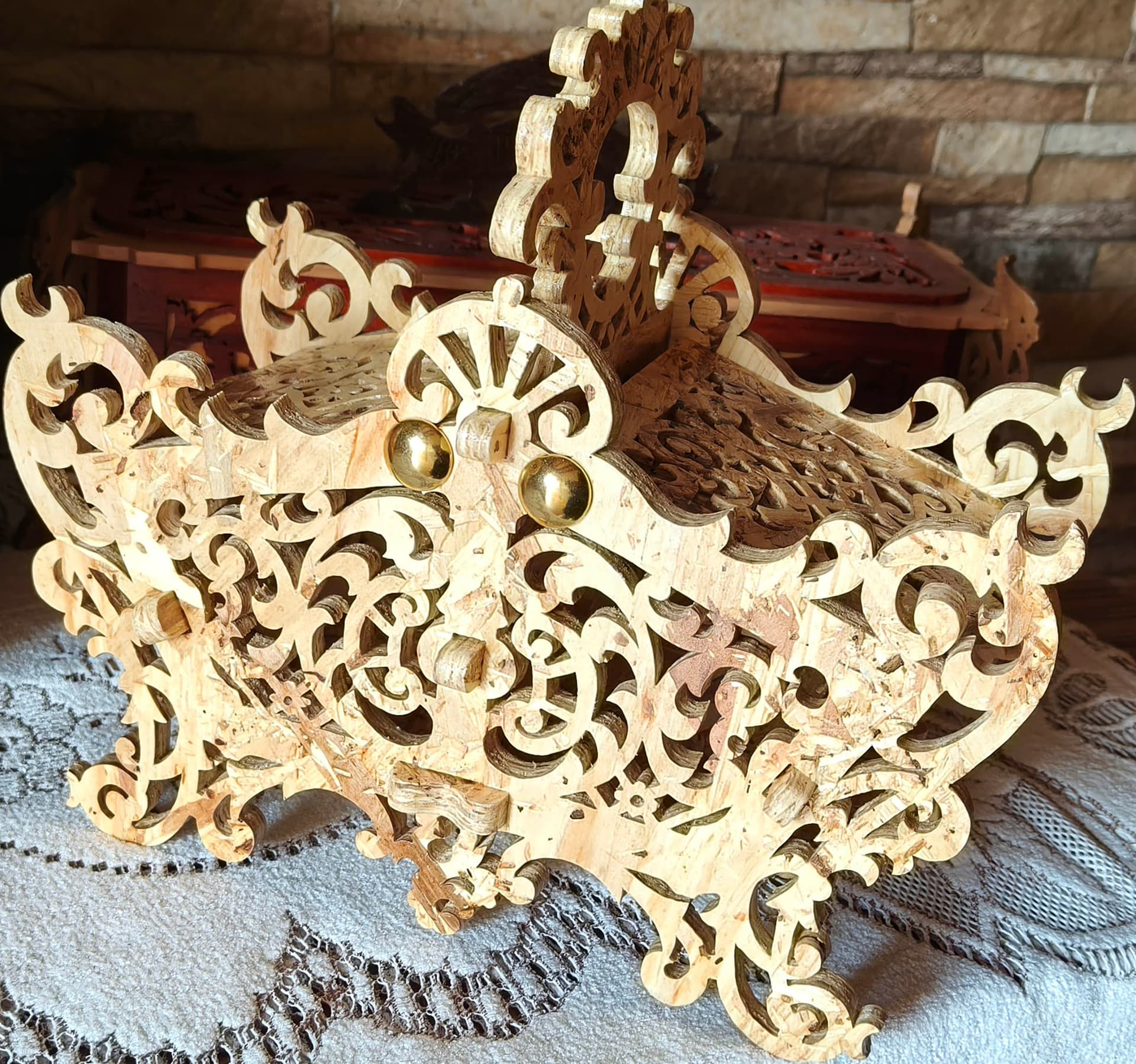

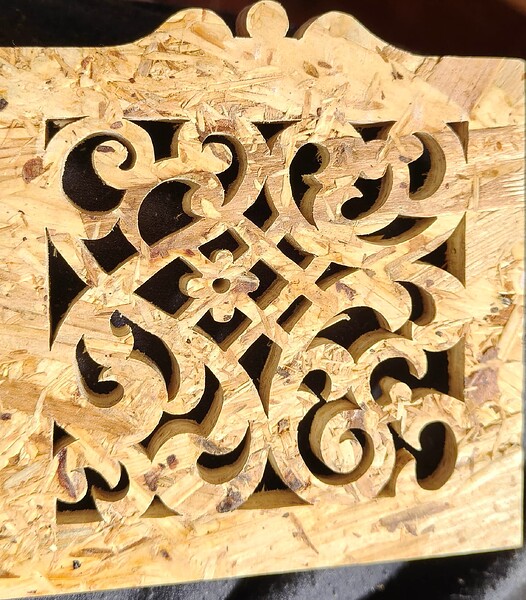

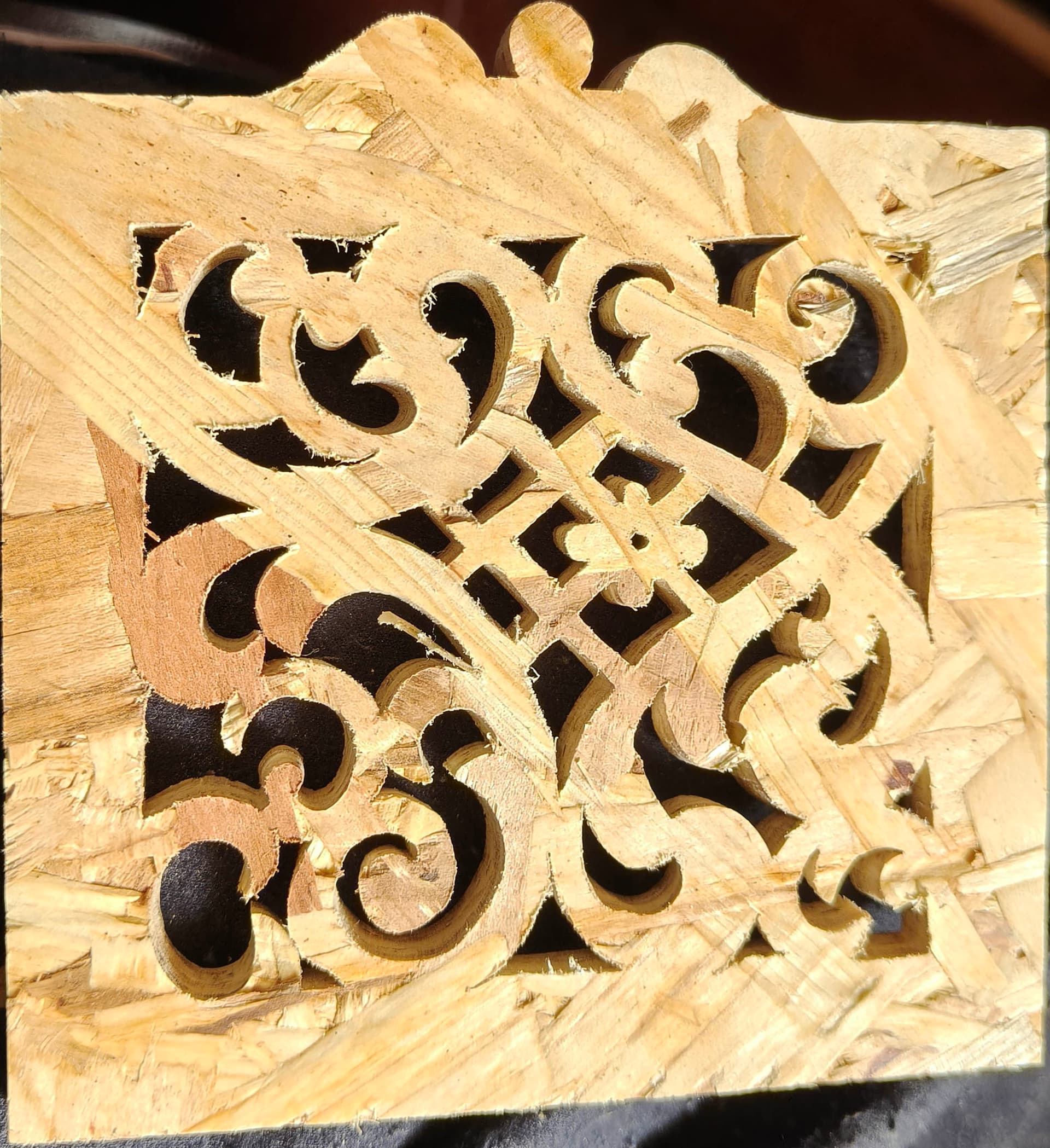

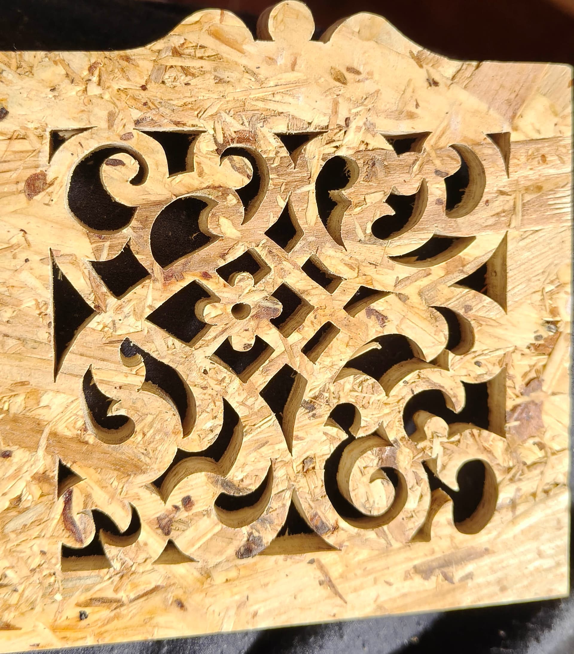

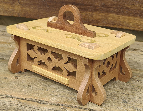

Hola, tras hacer una chapucilla con este material me gusto el resultado y la respuesta al trabajarlo con las herramientas eléctricas y decidí utilizar unas piezas sobrantes para hacer una cestita de marquetería. El tema es que el material en cuestión me ha dado muchos problemas en el reverso de las piezas, donde se han saltado, pese a haberlo encintado previamente, entre una y tres o hasta cuatro, diría yo, capas del tablero. Me estaba planteando usar este material para alguna otra manualidad, pero visto lo visto visto..
Lo he hecho con la segueta de mano, con lo que tampoco me parece que sea para tanto, no se si es que el material era “malo” o si es que no está pensado para eso uso, en el cartel del producto ponía : OSB3, no se si hace referencia a la calidad o que, si alguien tiene idea…dejo unas fotos de la cesta acabada, el anverso y el reverso, espero que se vea y entienda, gracias y un saludo.

Hola , los tableros osb-3 y osb-4 pueden quedar expuestos al exterior durante el proceso de obra sin que se deterioren , eso es lo que indican los números , este material es para utilizarlo en carpintería estructural, para embalajes, etc
Opino lo mismo que los compañeros, el santo trabajazo de calidad y finura con el material no idóneo.
Es normal que se salte el material pues son partículas de madera encoladas y prensadas, para la coneja uso un disco multimaterial cuando lo corto y aún así no deja un acabado fijo exquisito del todo.
El 3 se refiere a la protección frente a la humedad, sirve para ambientes húmedos de interior o exteriores protegidos del agua aunque haya humedad.

Gracias a todos por las respuestas. Una pena que sea el material el problema, es fácil de trabajar y me gustaba el resultado, no siendo la típica madera. Respecto a la dificultad del trabajo, todo es acostumbrarse, llevo muchos años haciendo marquetería y casi estoy mas cómodo con la segueta que con la sierra de mesa, jejeje, unos trabajillos anteriores, estoy en el pueblo y aquí no tengo apenas trabajos, un saludo.
