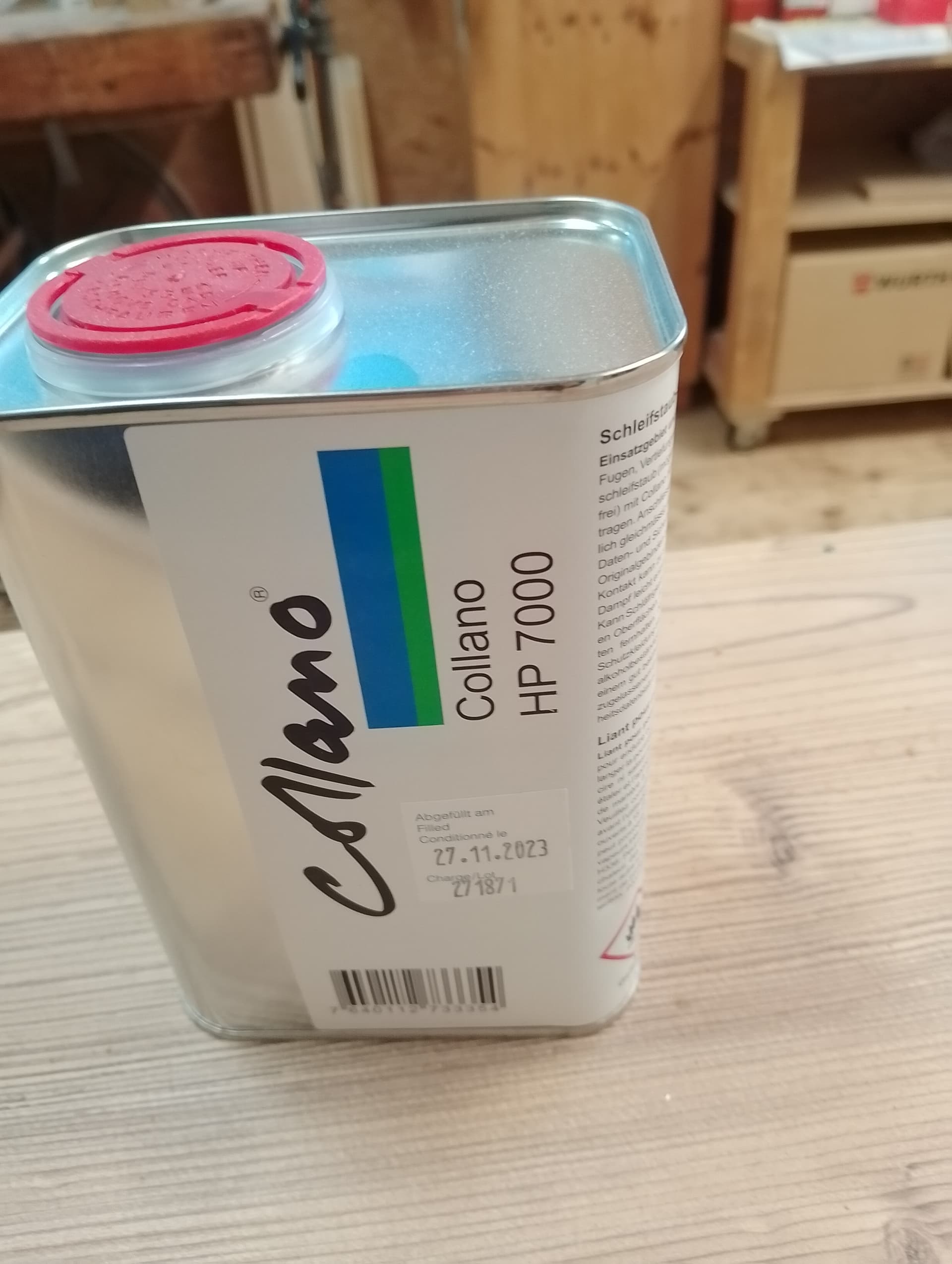

Muy buenas. Pregunta rápida, conocéis algún producto para mezclar con serrín y fabricar masilla para la madera?
Es el típico producto que se usa en la restauración de parquets para tapar grietas con el propio serrín del lijado.
He encontrado este, pero por saber si tenéis referencias de alguno:
El tema es que cuando me hace falta masilla para algún proyecto, conseguir la masilla para el color exacto es muy complicado. La idea es usar el propio serrín, que me dará su color.
He probado con cola, pero es un rollo lijarla y luego no digamos cuando barnizas etc
Muchas gracias chavales
Yo he visto en algun video que busqué al respecto de restaurar suelos de maderas que usan el mismo tipo de producto pero de la marca Minwax. Un sellador de madera a base de agua.
No lo conozco ni lo he probado ni nada, pero vamos si necesitara algo asi buscaria un producto como el que nos muestras, si.

Buenas tardes, venden un producto líquido, si no recuerdo mal es nitrocelulosa, se mezcla con el serrín y queda muy bien, se puede barnizar
El truco de la vieja escuela era mesclar barniz con el polvo fino.
Gracias, lo he buscado en su web pero no lo encuentro. Tienes a mano el vídeo?
Puedes poner una referencia? Es que lo he buscado y me salen barnices. Y bueno, por lo visto es también un explosivo jaja
Esta me la guardo… Que buena, gracias.
aunque queda un poco mas oscuro, yo suelo usar el aserrín junto a lo que le ponga de terminación, es decir, si va barnizado, junto aserrín y barniz, es cierto que con cola no queda muy bien y luego al barnizar o dar acabado queda blancuzco, pero con lo mismo que le vayas a dar terminación queda mejor, pero un toque mas oscuro …

Tendré que bucear en el historial de youtube, pero seguro que doy con el: te lo enlazo en cuanto tenga un rato.
El producto sí que me lo guardé, es este:
https://amzn.eu/d/067LCK0E

Buenos días, este es un fabricante, hay más, otro es Gyso , en España tiene que haber algún producto similar, pero no lo conozco, este fabricante es Collano

En comercial pazos lo tienes. Yo compré un envase y gasté muy poco, quedó soñando en la estantería.
Gracias, decía lo del video para buscar el nombre del producto. Con el enlace ya está localizado
