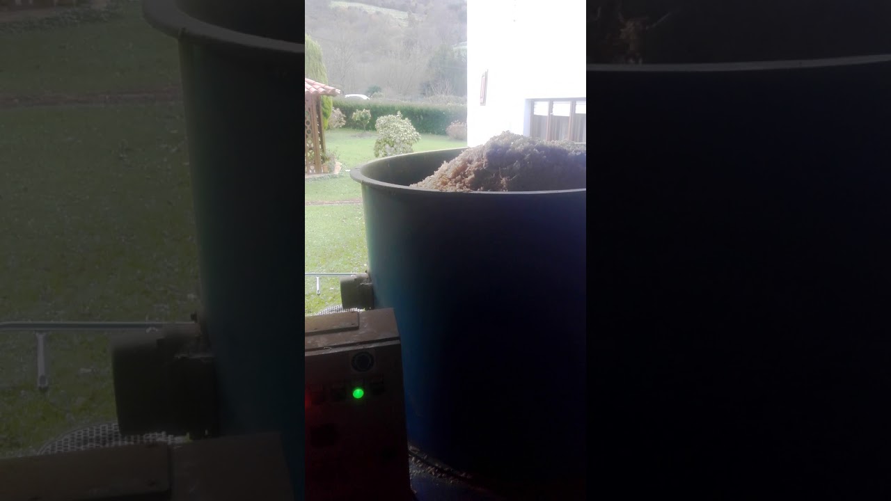

La briquetadora compacta la viruta con un cilindro hidraulico muy potente. Tiene un motor de 15 cv que mueve una bomba hidraulica. Esta acciona un cilindro hidraulico que aprieta la viruta dentro de una camara cilindrica. La camara esta cerrada en su salida por una boca que abre cuando llega a una presion que regulas. Yo la tengo que abre a 100 kg/cm2.
Esta es mi briquetadora, perdonar por lo mal que sale el video. Si quereis una vista en particular os paso foto
Hace unos 50-60 kg a la hora. No se yo hoy dia al precio que esta el kwh si un motor que gasta 11 kwh sera muy rentable, pero yo es la unica forma que tengo para deshacerme de la viruta. Antes me lo llevaban para ganado o lo tiraba pero hace un tiempo me dieron el toque los de medio ambiente por tirarlo y tuve que cambiar la estrategia
