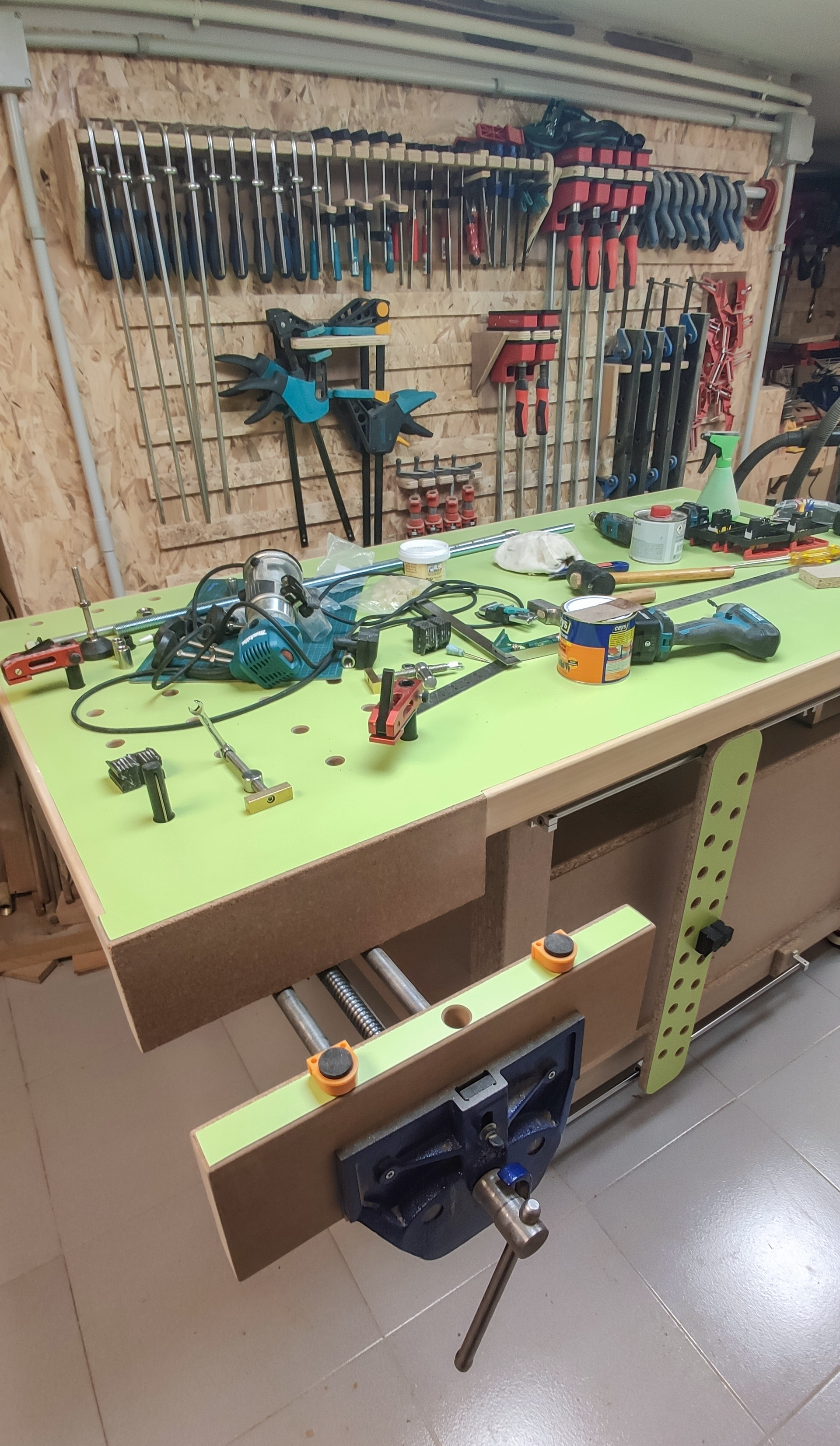

En su momento me decidí por proteger la tapa de MDF con una lámina de “Formica“, y eso aguanta carros y carretas :flexed_biceps:
Una pregunta, es la misma formica que tienen los pupitres de colegio por encima?
Porque eso si que es resistente…
Ostras @Petinto pues ha quedado muy chulo ademas.. donde la compraste, que me parece una idea buenisima
Para un banco de ensamblaje o para montar queda muy limpio y la cola no se pega,pero la formica no lleva bien que le demos golpes.

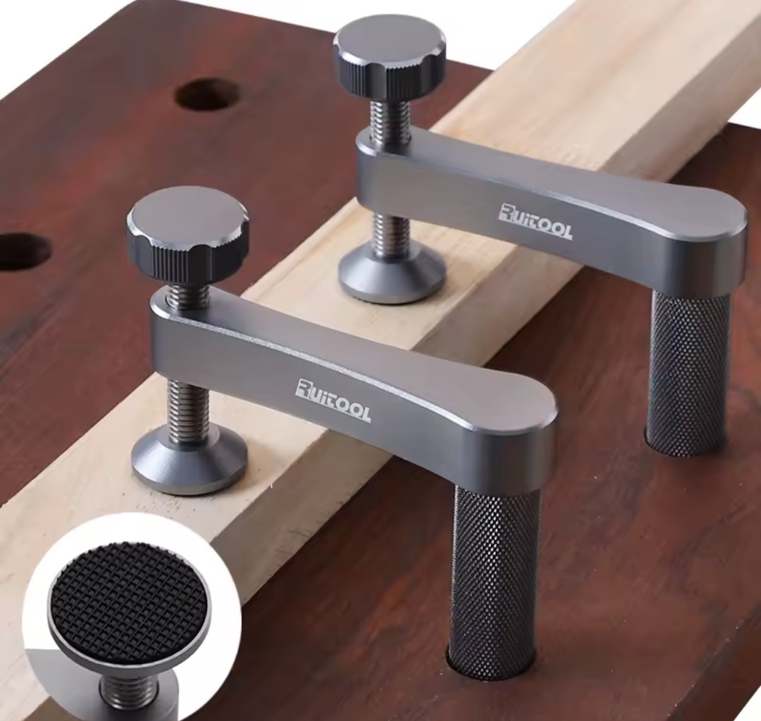

Oye, veo una especie de prensa lateral con tope de latón ? Te va bien ? Tengo la misma y no me mola, difícil de apretar con la fija esta y no queda paralela al banco.
Pero estoy en aglomerado de 19 mm de grosor, me preguntaba si en mas espesor cambia el tema o no.

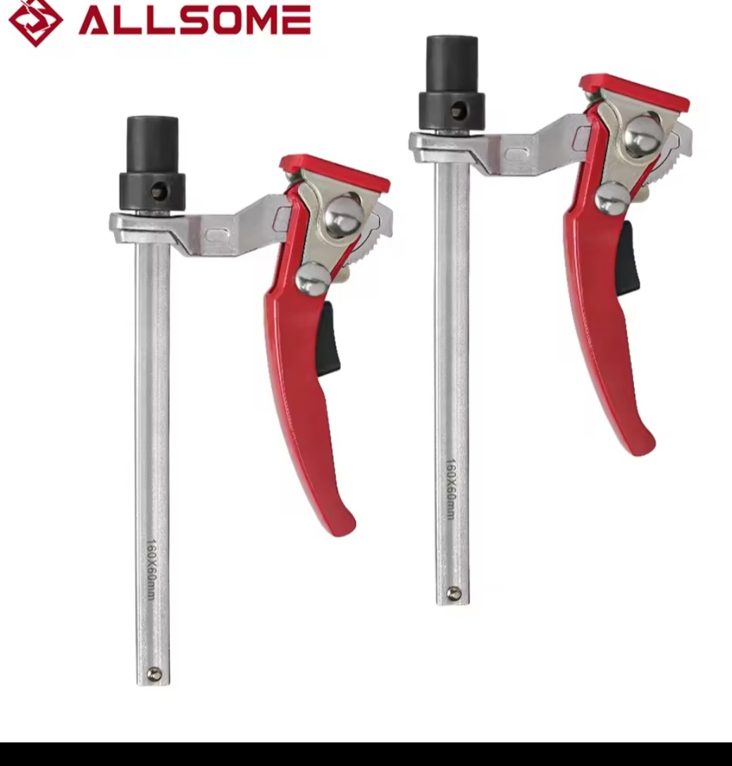

Y las dos prensas rojas, van bien ?
Tengo estas y fatal.
Por lo mismo, no quedan verticales en el agujero , aunque cueste meter las.
Y estas, si aguantan pero con un paso de 1 mm se tarda una eternidad . Aparte que es para piezas finas, el otro día tenía una de 6 o 7 cm, y no entraba.
No van bien esas largas chuf?? .. Yo tengo de las que has puesto abajo, y me voy apañando, pero es lo que dices, hay momentos, que es imposible por la altura tan limitada que tienen, y me estaba planteando pedir unas cuantas como las primeras que has puesto
Yo tengo los del primer vídeo ya varios años y funcionan muy bien.
Y gratis.

Ese de formica De Petinto está muy chulo

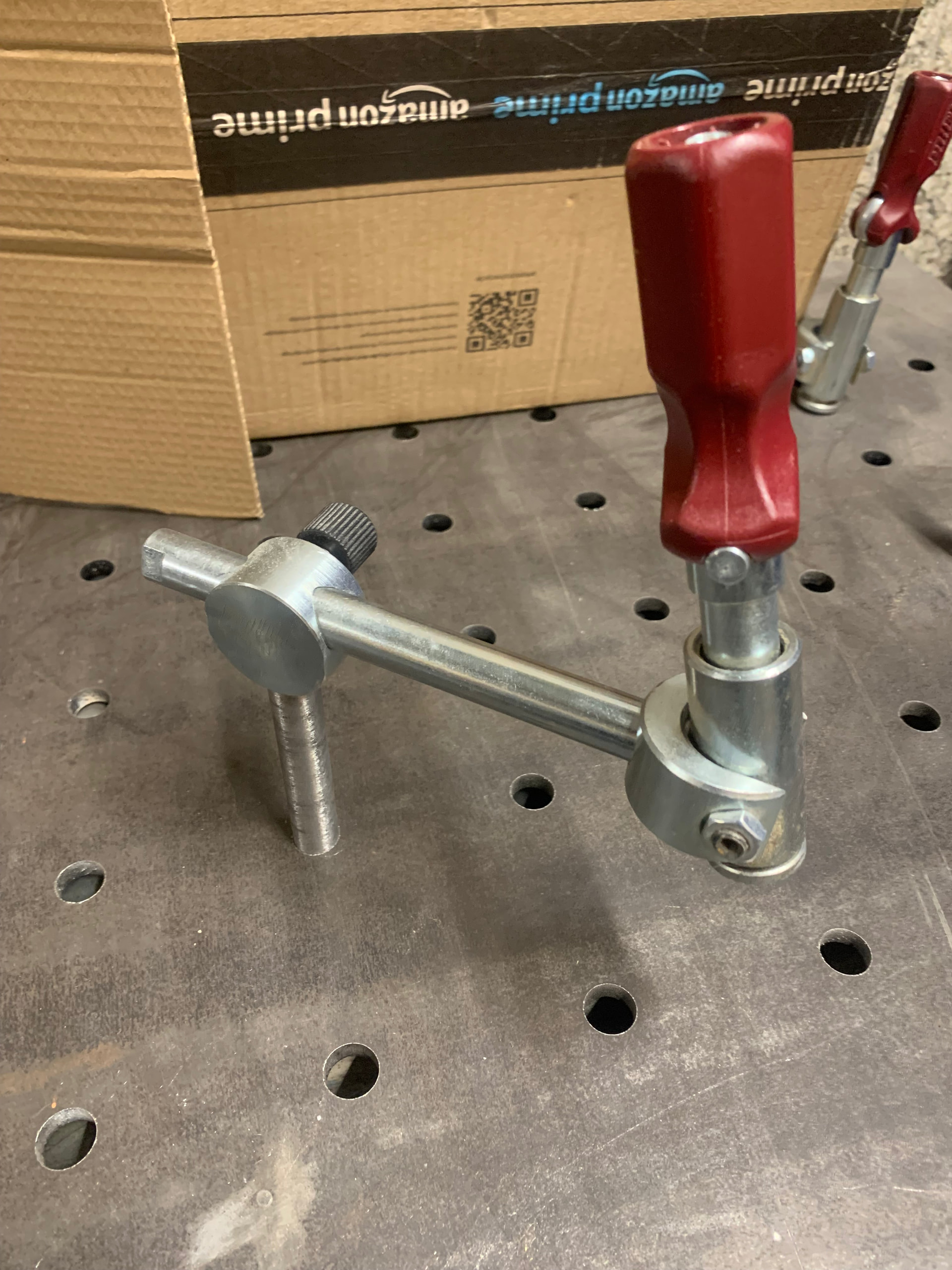

Sabeis como se llaman?
Hold fast clamps. Que traducido viene a ser sargento de sujeción rápida.
Yo uso estás pero pican bastante

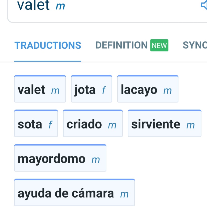

Por ejemplo, como ayuda mucho lo llamamos valet.
Pero ninguno me suena
Habra,que llamar a los de pasapalabra :wink:
