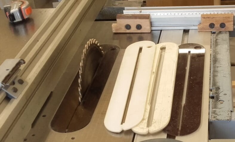

Tengo una combinada Lurem Former 310S que utilizo para mi entretenimiento y hacer mis pequeños apaños para casa.
La semana pasada se me rompió el protector horizontal de la sierra de disco (todos los que he tenido han sido de metacrilato, tal como se puede apreciar en la siguiente foto) .
Que conste que aunque no aparezca en la foto, si que tengo instalado el protector superior con su correspondiente aspiración y el cuchillo divisor en la sierra (es lo que tiene el tirar de fotos obsoletas)
Proteccion htal sierra disco

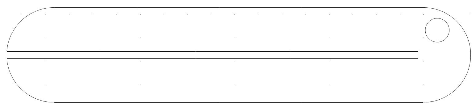

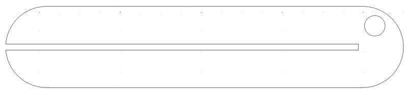

En previsión, he tomado medidas y hecho, con la ayuda de mi hijo, un dibujo para que puedan mecanizar (corte laser) una pieza igual.
He solicitado presupuesto y el caso es que me sale cada una a 17€ en acero inoxidable (6mm de grosor), un precio mas que aceptable.
La duda…¿Veis algún problema en que el material sea eso, acero?
Evidentemente la ranura llega hasta el final de la pieza ya que en acero no puedo torsionar y tiene el correspondiente bisel inferior para permitir inclinar la sierra hasta 45º.

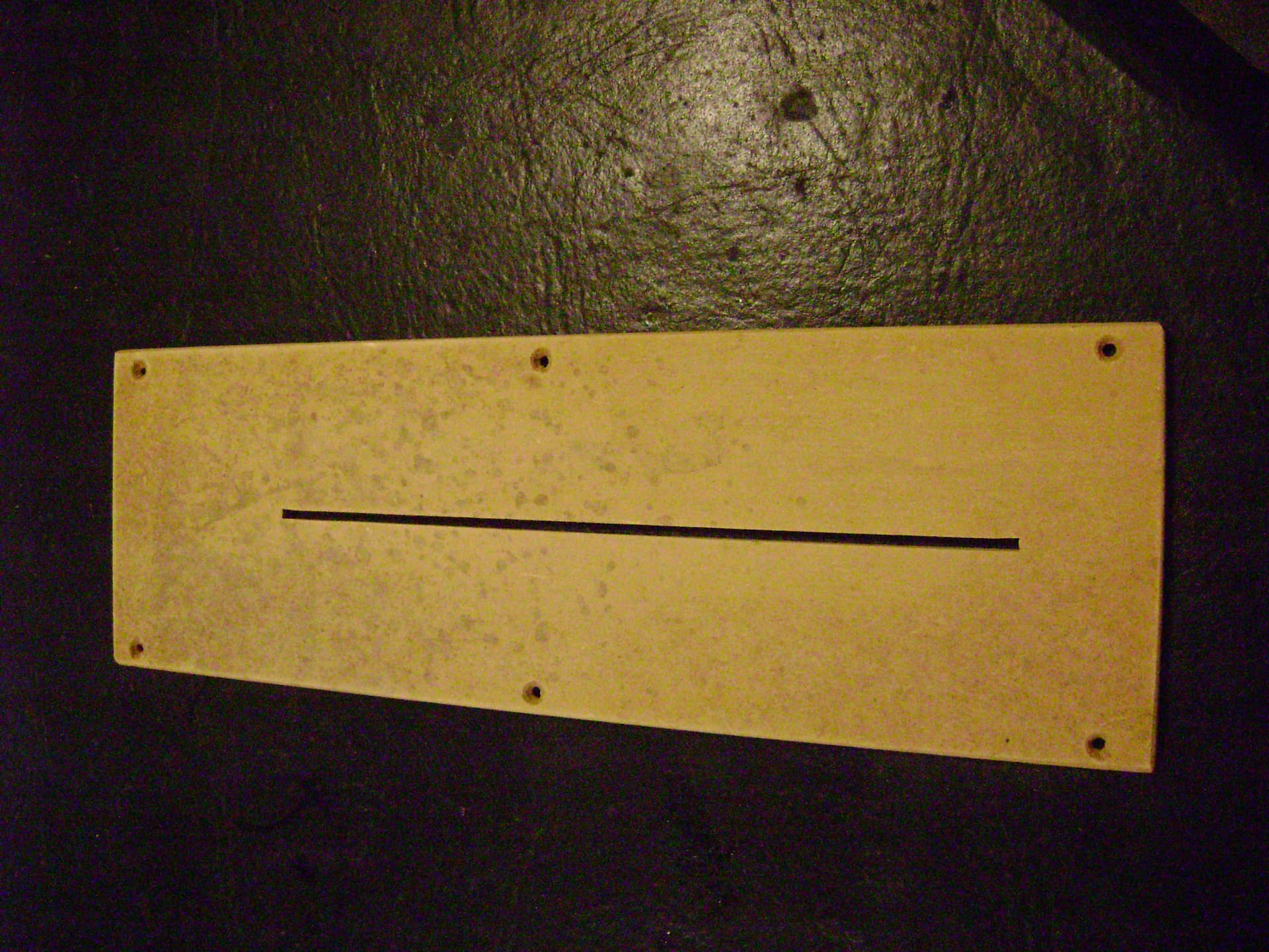

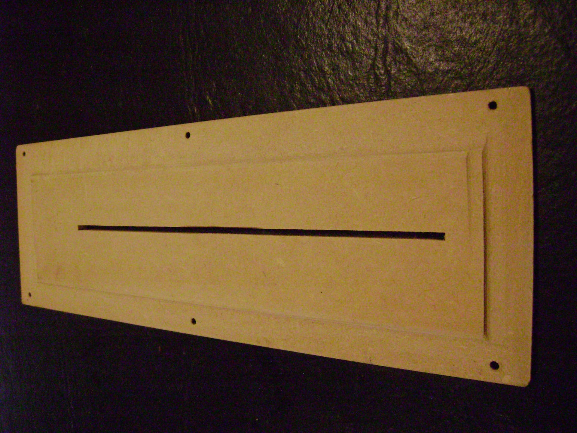

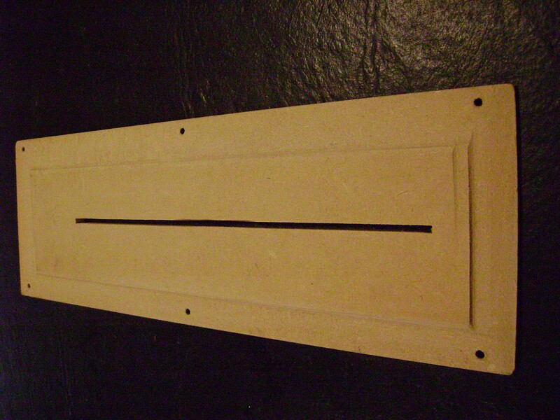

la mía vino de plástico, y la primera cuña que se metió con el disco la rompió ya que vienen con la ranura media gruesa para cuando inclinas el disco, desde ahí que las hago de MDF o terciado de 3mm de espesor y sin haberlas cortado subo el disco y queda perfecto, si se rompe pongo otra :grin:
y para cortes con el disco inclinado tengo otra que se fue, agrandando con los cortes inclinados, para mi cuanto menor sea su dureza, mejor, no la haría ni de aluminio y mucho menos acero.
Edit: perdón es MDF de 5mm pero la parte de atras la rebajo a 3 para que quede al ras de la mesa :grin:
