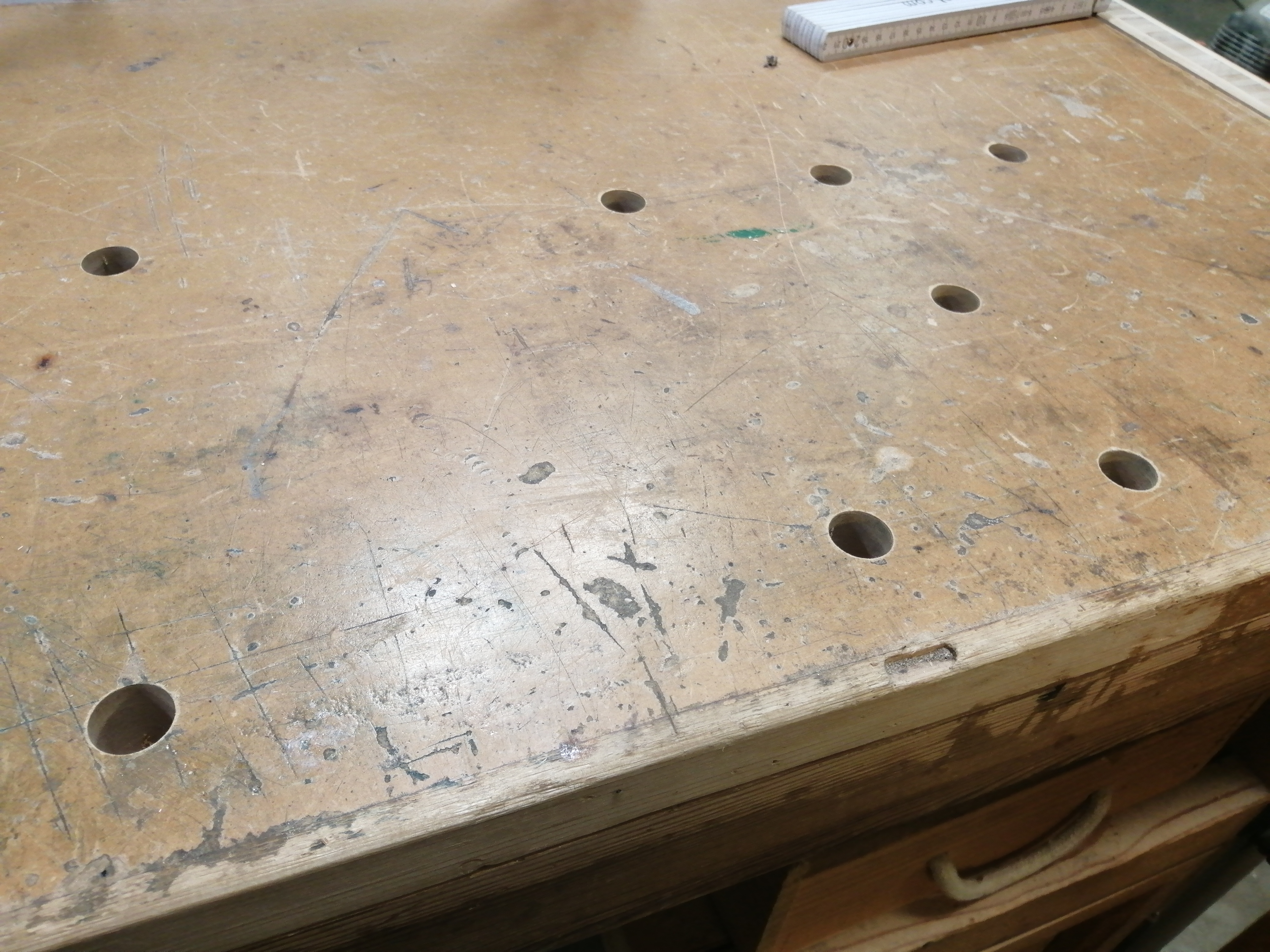

Te cuento lo que he hecho yo en el banco de trabajo MFT cuya superficie es de mdf y quería proteger del agua, manchas, etc.
Capas de aceite de linaza directamente (sin tapaporos, claro) hasta aburrirme.
Es fácil saber hasta cuando porque ya no acepta más, de hecho, la ultima capa, me dejé el exceso unos días, empezó a endurecer y luego me costó un poco quitarlo, frotando y con disolvente.
Ahora que, como acabado no es el más bonito, para mi pero siendo para taller… tu verás

las superficies de trabajo mas pronto o mas tarde le pegaremos un martillazo,habra un tornillo que sobrealga ,o sin querer nos pasemos con el taladro,asi que a no ser que fuera una capa bien gruesa de fenolitico,yo descarto las melaminas y la formica,si se deterioran son incluso peligrosas.
Tu eleccion de MDF es buena es una superficie muy agradecida para trabajar encima y aguanta muy bien todos los abusos,lo unico que no le va tan bien son las colas,que para quitarlas no queda mas remedio que lijar, Yo para evitar que las colas y liquidos sean faciles de limpiar periodicamente limpio la superficie y les doy aceite de linaza.
