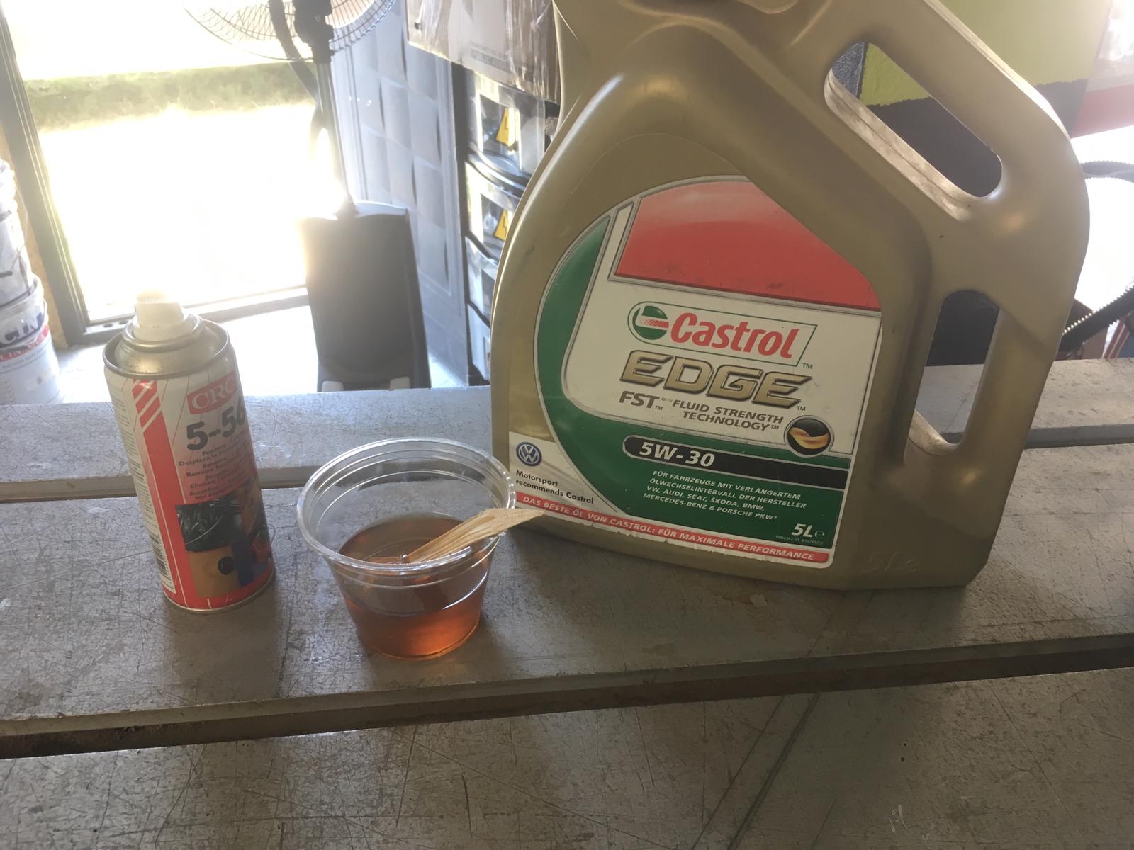

Yo las mesas de las maquinas que tengo guardadas las he limpiado de oxido con el tipico estropajo verde; usando aceite desbloqueante de tornillos. Después limpié las mesas con varios trapos y para “guardarlas” he aplicado una capa de aceite de coche mezclado con 1bote de aceite de mantenimiento para motosierras y gasoil.
Después he pegado sobre las superficies tratadas plástico fino para evitar que seque.
El resultado me ha sorprendido muchísimo; después de un año sin tocarlas las mesas están como nuevas.

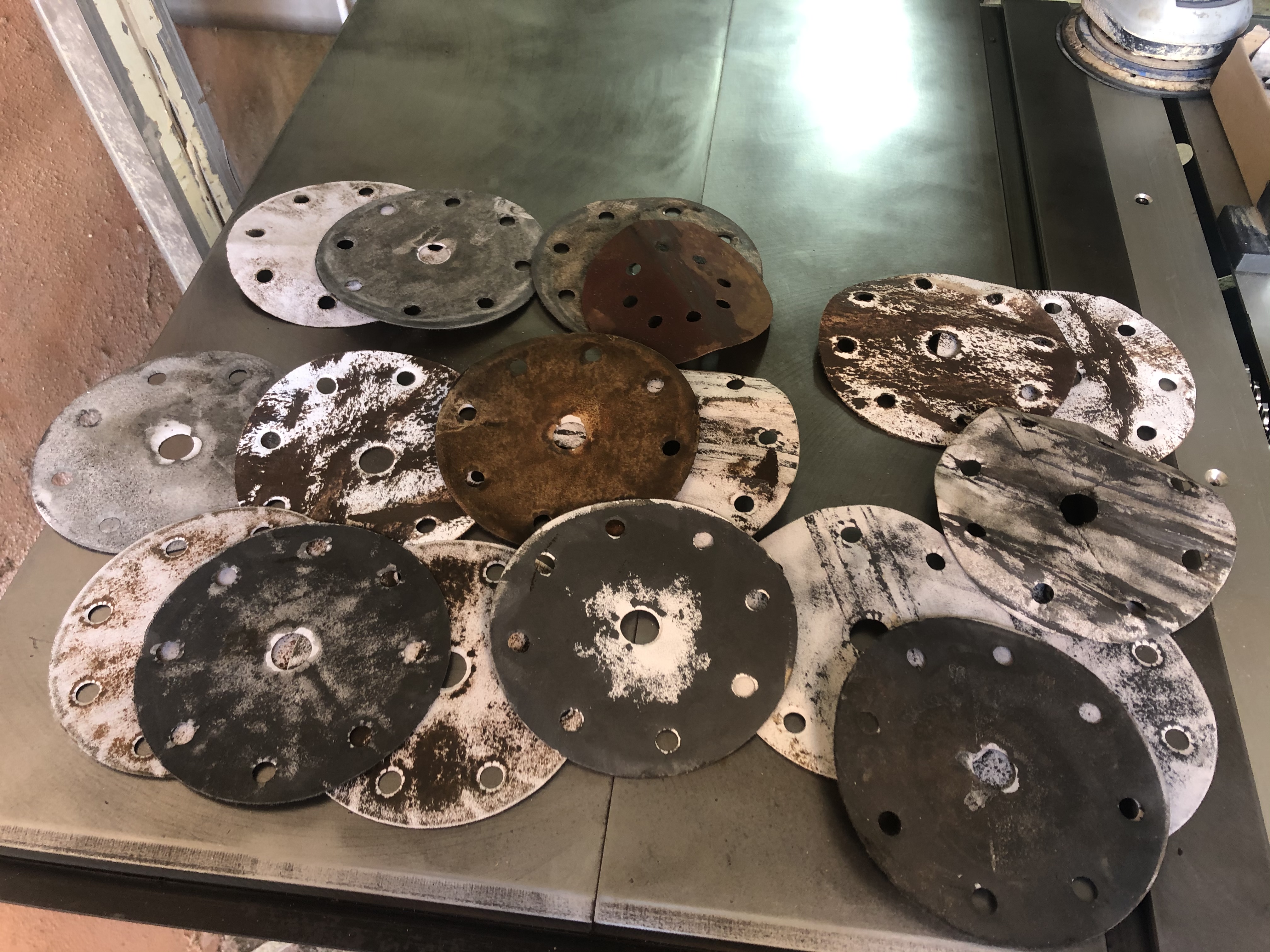

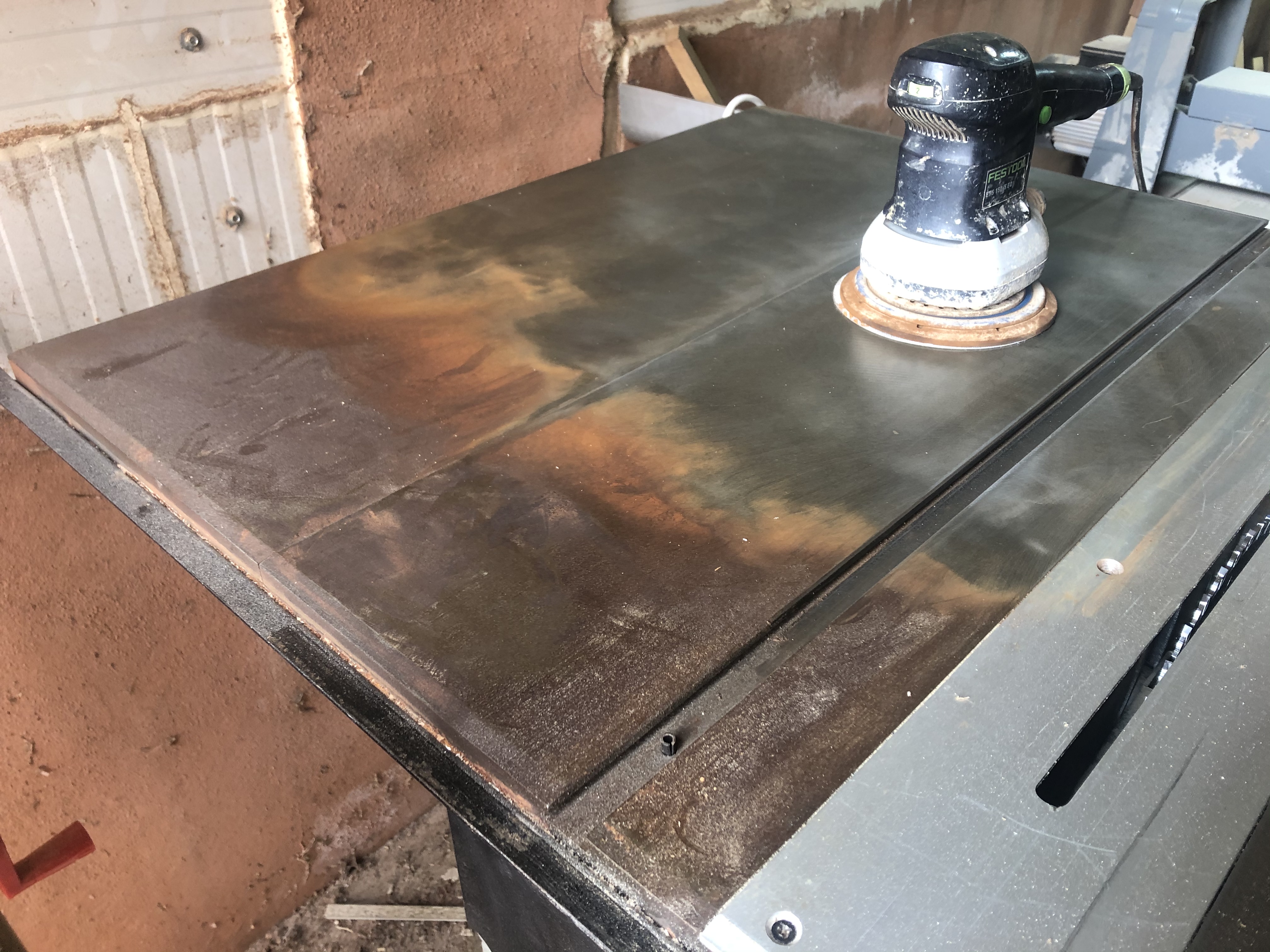

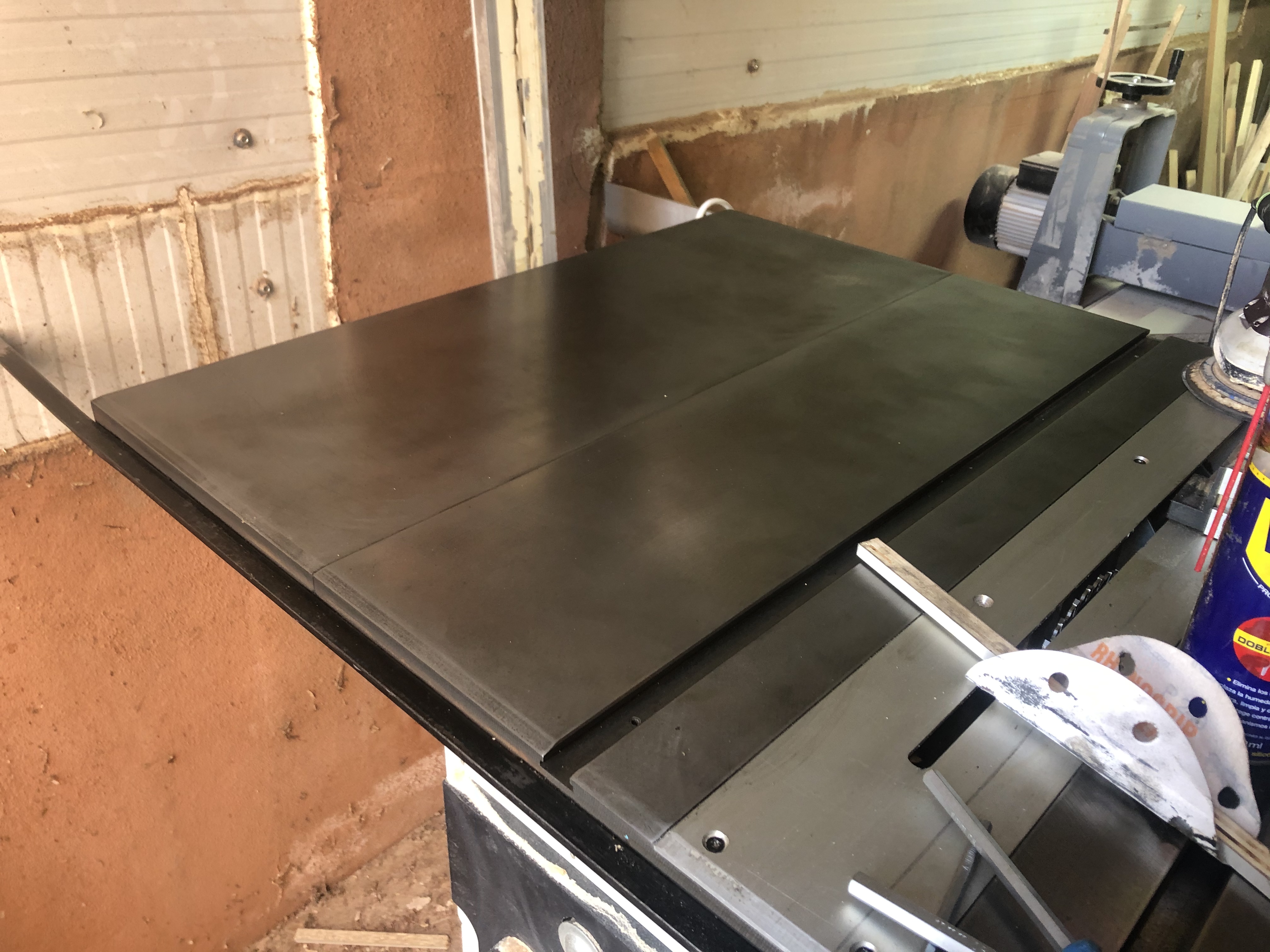

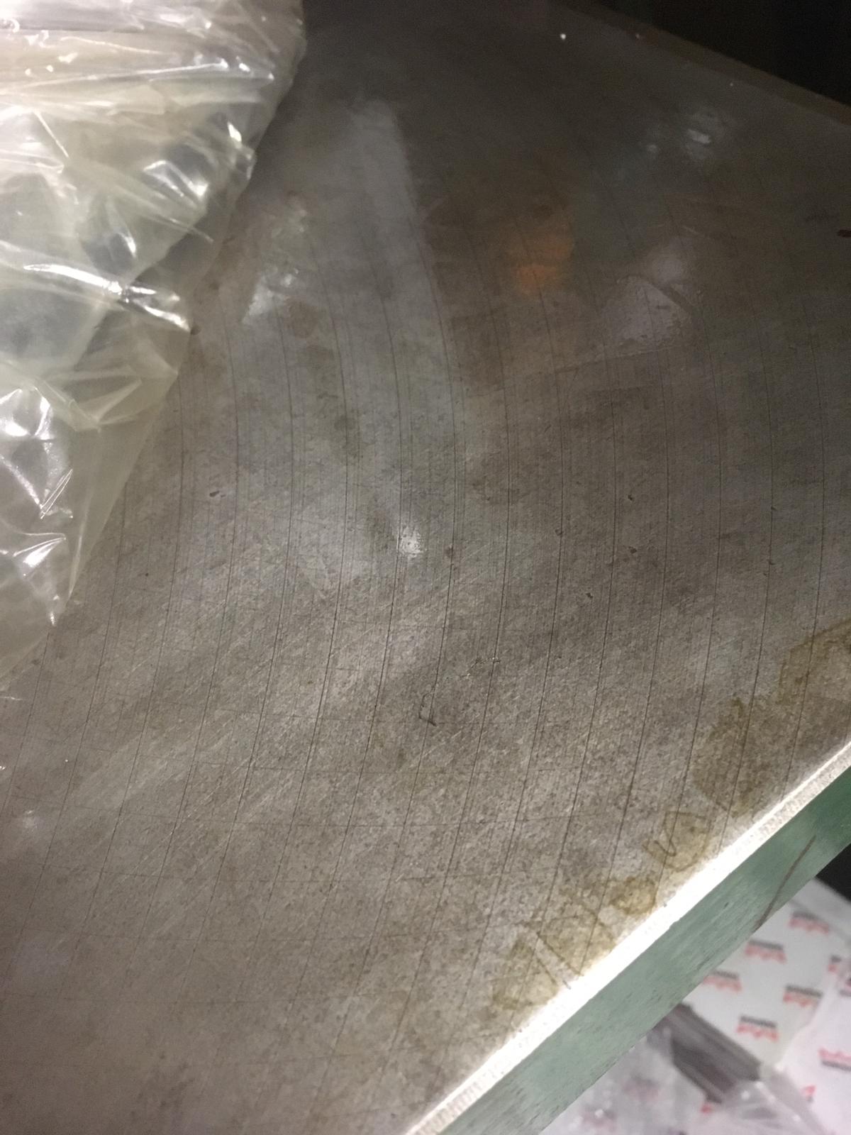

Pues yo me pegue la paliza de lijar las con 400 y orbital, y les di wd40, pero ayer buscando por todas partes encontré que en Alemania una empresa se dedica a fabricar un líquido anti oxido y con algún tipo de lubricante seco como el grafito, pero no grafito, que dicen estar en el mercado más de 50 años y dicen que es específico para mesas de corte de madera.
Estas son las fotos de la mesa de la escuadradora que he lijado.

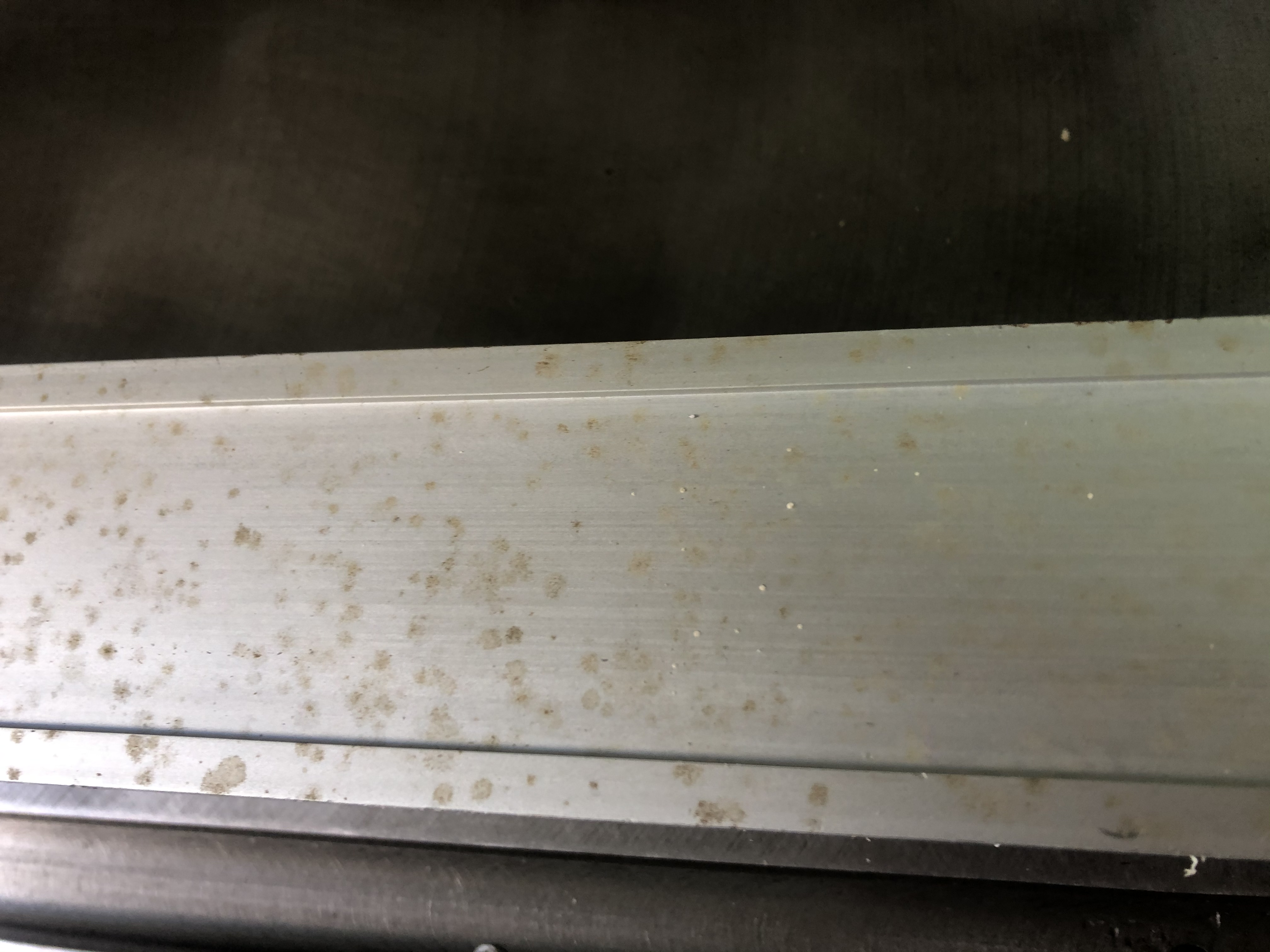

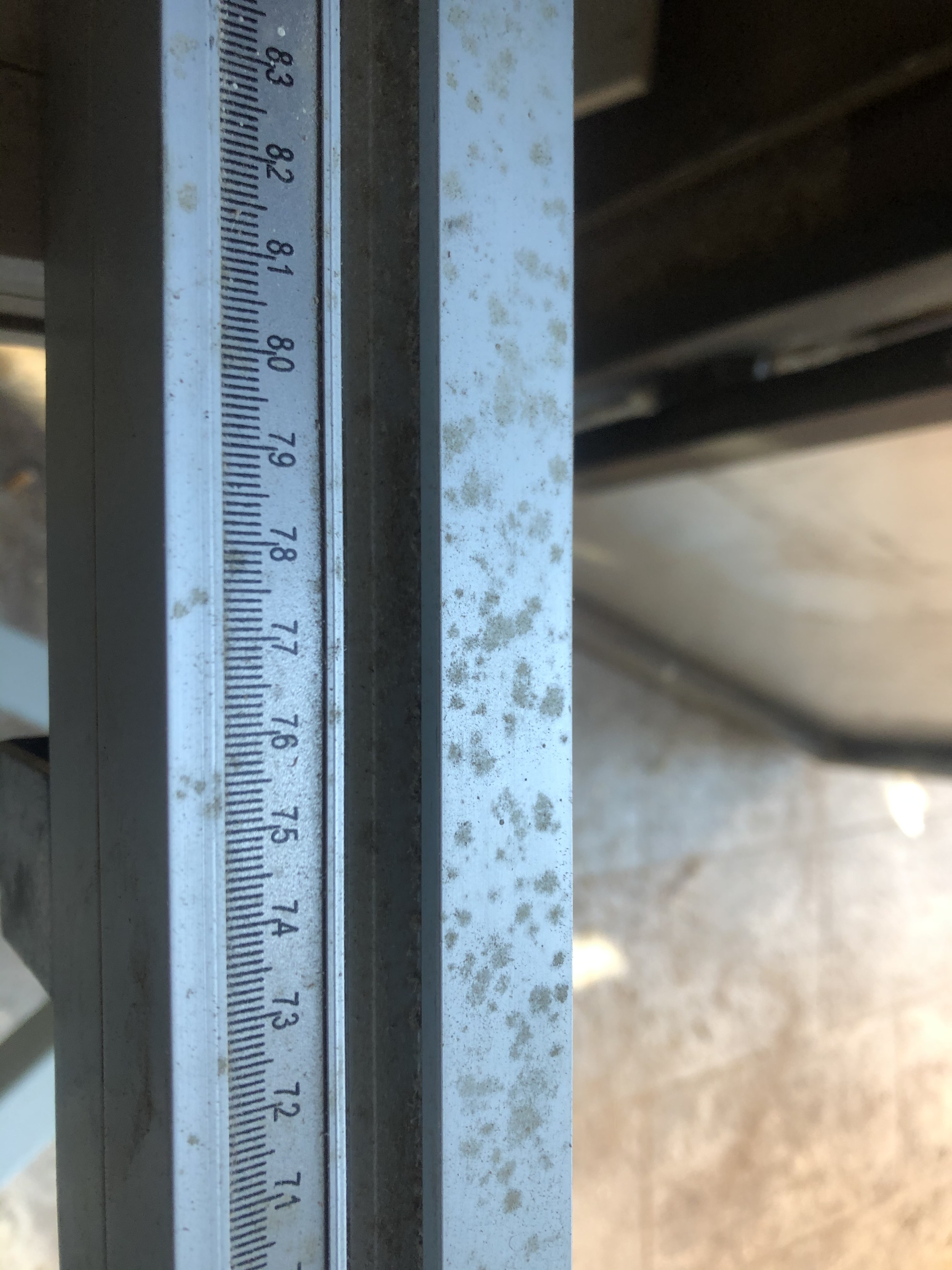

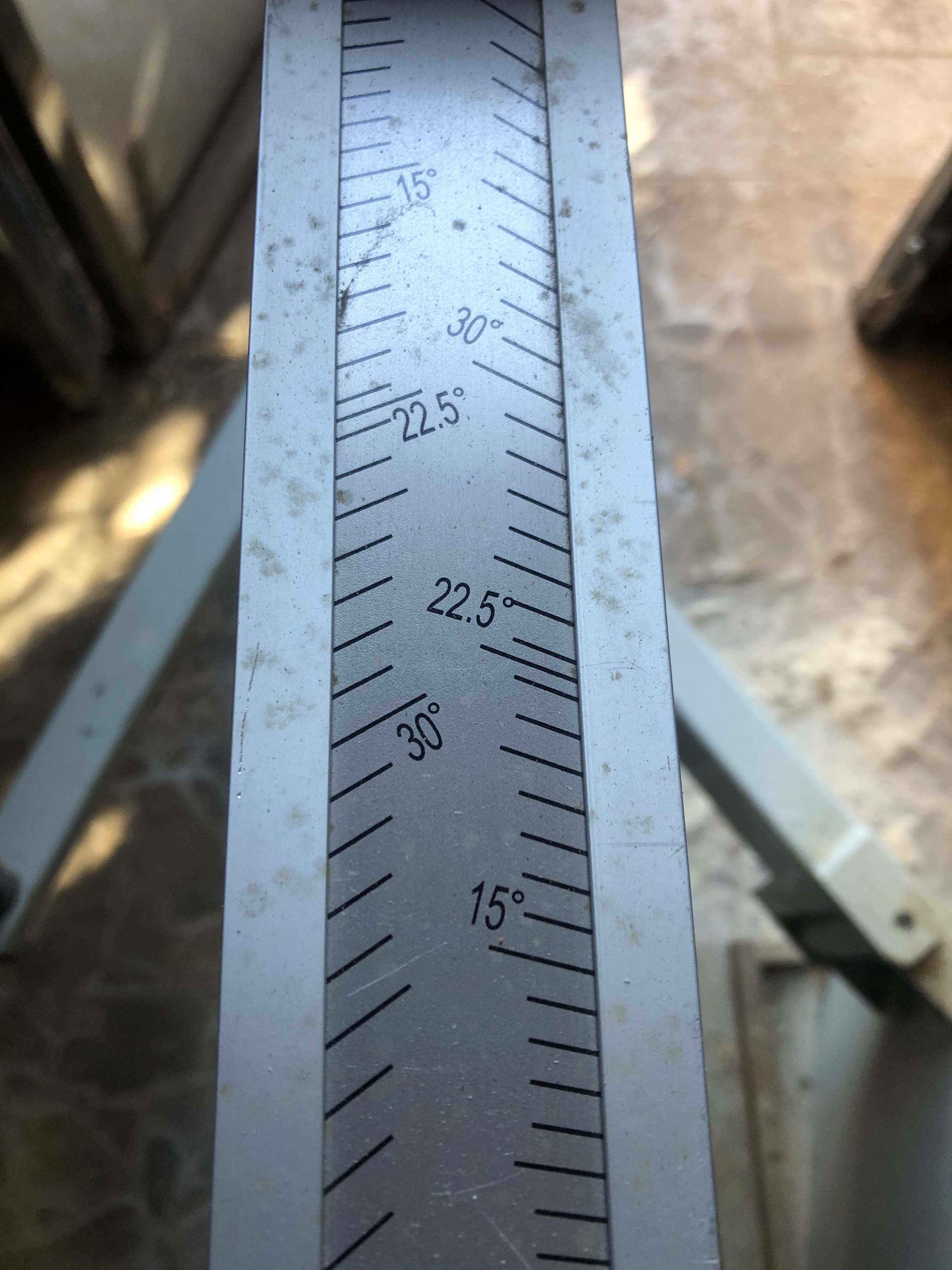

Las partes de las máquinas de aluminio como las limpiáis ???
en las fotos parece que el aliuminio esta manchado… yo probaria con algun disolvente pero nunca con nada que sea abrasivo,si el aluminio esta anodizado e intentas limpiarlo con abarsivo,es facil que el anodizado se pierda.
Como te comentan,para limpiar mesas levemente oxidadas con aceite tipo WD40 y estropajo ya es suficiente,si el oxido es mucho y hay que atacar en serio yo utilizo cepillos de alambre a ser posible de laton.
Si hay un problema serio de oxidacion ,que por lo normal es debido a condensacion en los talleres mal aislados termicamente,en algunos paises donde suele ser habitual este problema se recurre a poner pequeños calefactores debajo de las mesas de fundicion,en Uk se solian poner unas resistencias que se empleaban para los invernaderos,parecidas a las que se pueden comprar en tiendas de animales para los terrarios.
