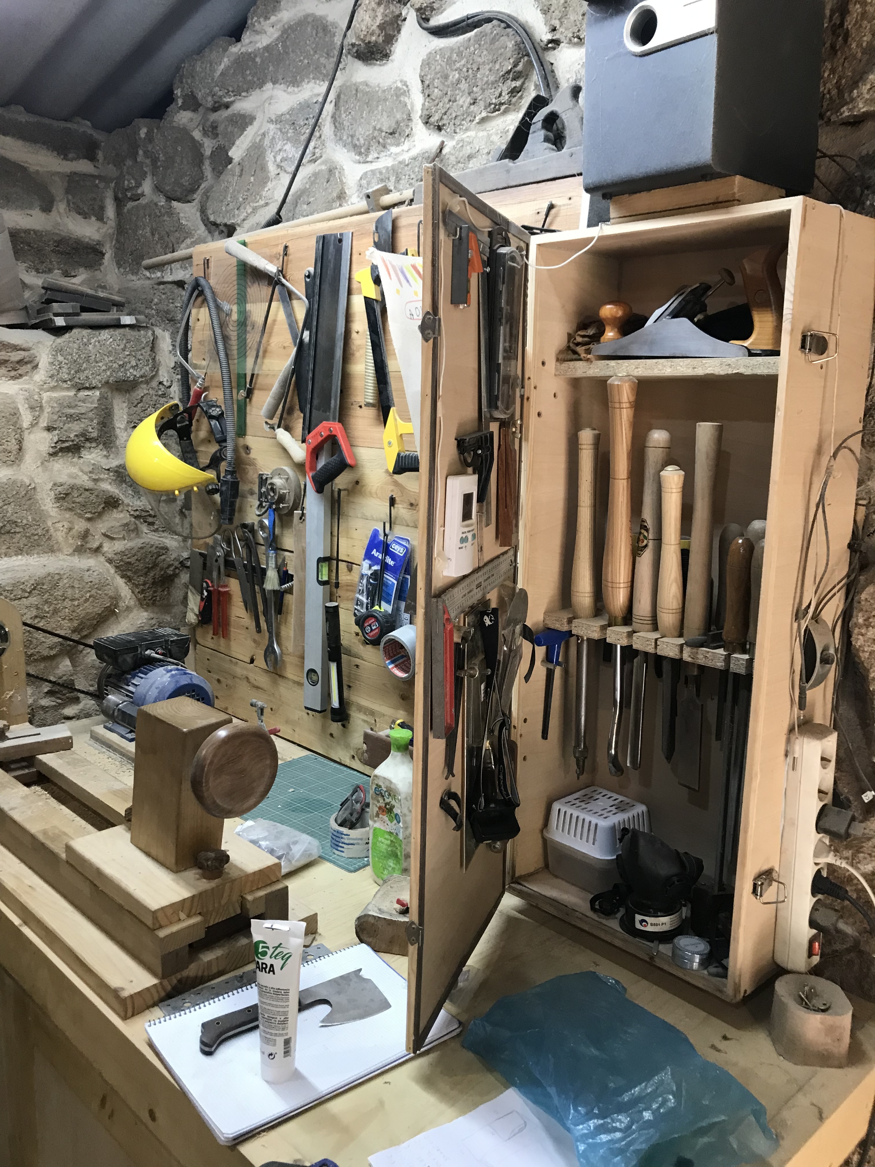

Yo tengo todo lo oxidable en un pequeño armario que hice algún tiempo. Las puertas cierran bastante herméticas ya que le he puesto un buen burlete. Dentro tengo un pequeño deshumidificador químico y un medidor de humedad de los chinos. Por si acaso le doy también la misma cera que aplico a los muebles. Abeja, aguarrás y linaza. Tiene una textura suave que se aplica facilmente. Para los mangos lo mismo. En mi taller no hay humedad… Corre el agua por las paredes y si no bajo en varios días, hasta tengo gotas de la condensación en el techo.

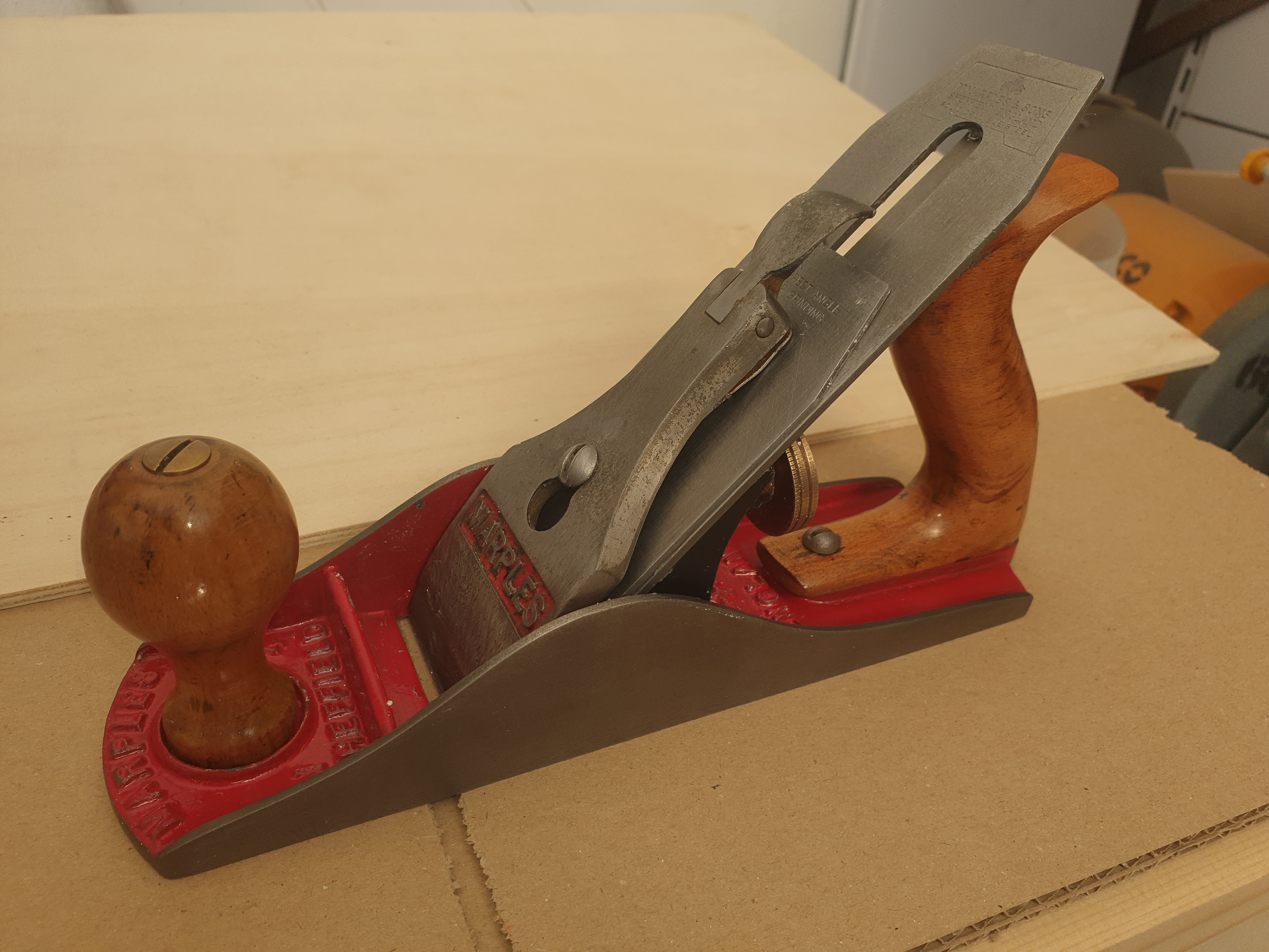

Eso tengo que hacer yo , algun mueble que cierre lo mas hermetico posible , y eso es lo que le e aplicado despues de quitarle el oxido , cera + linaza. Lo he desmontado entero y lo tube 6 horas metido en vinagre blanco con bicarbonato y a quedado bastante bien .
No me di cuenta , tendria que haber sacado una foto de como estaba antes de hacerle esto .

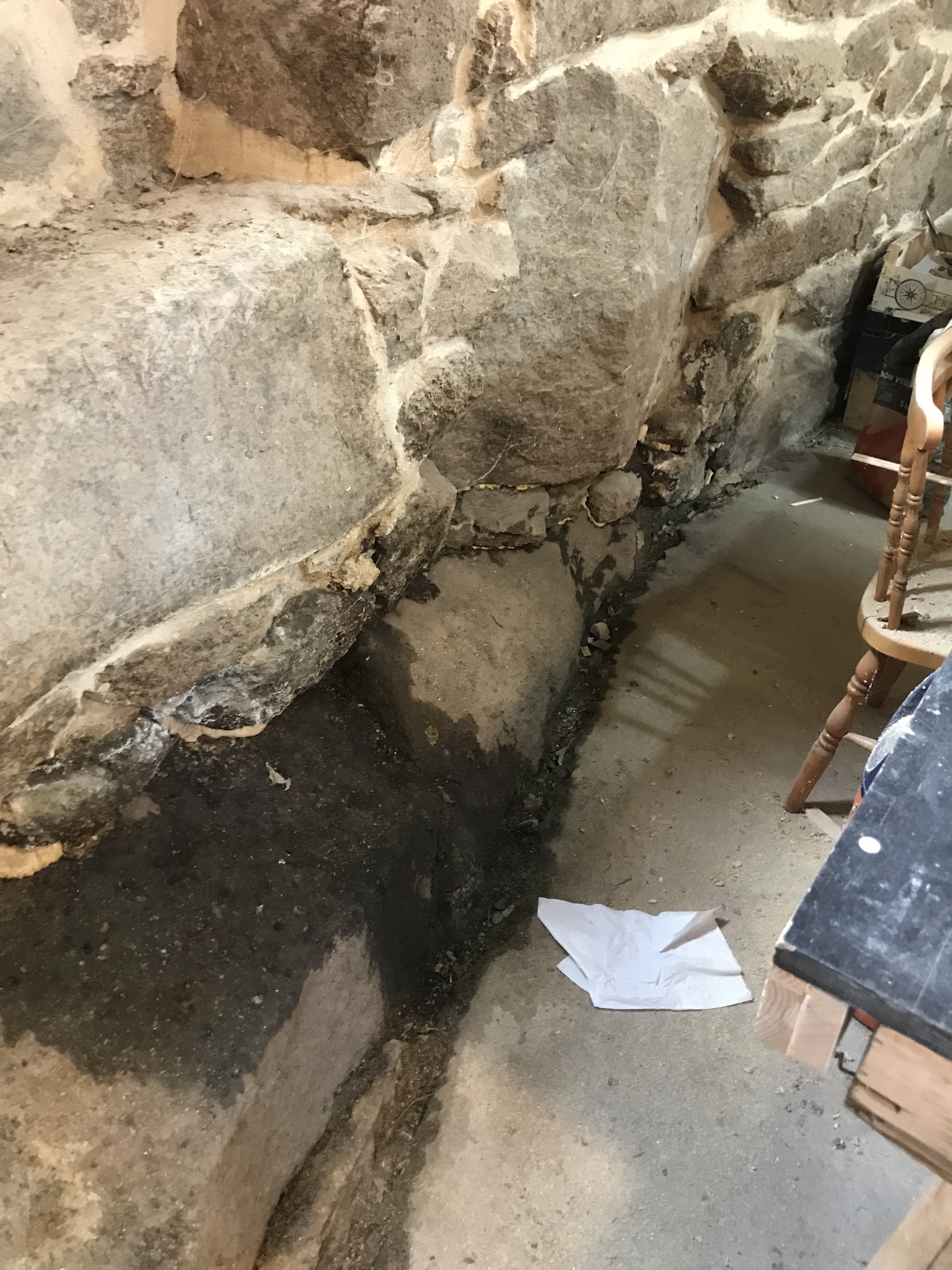

Pues este es el panorama de la humedad en el taller. Y lleva meses sin llover.

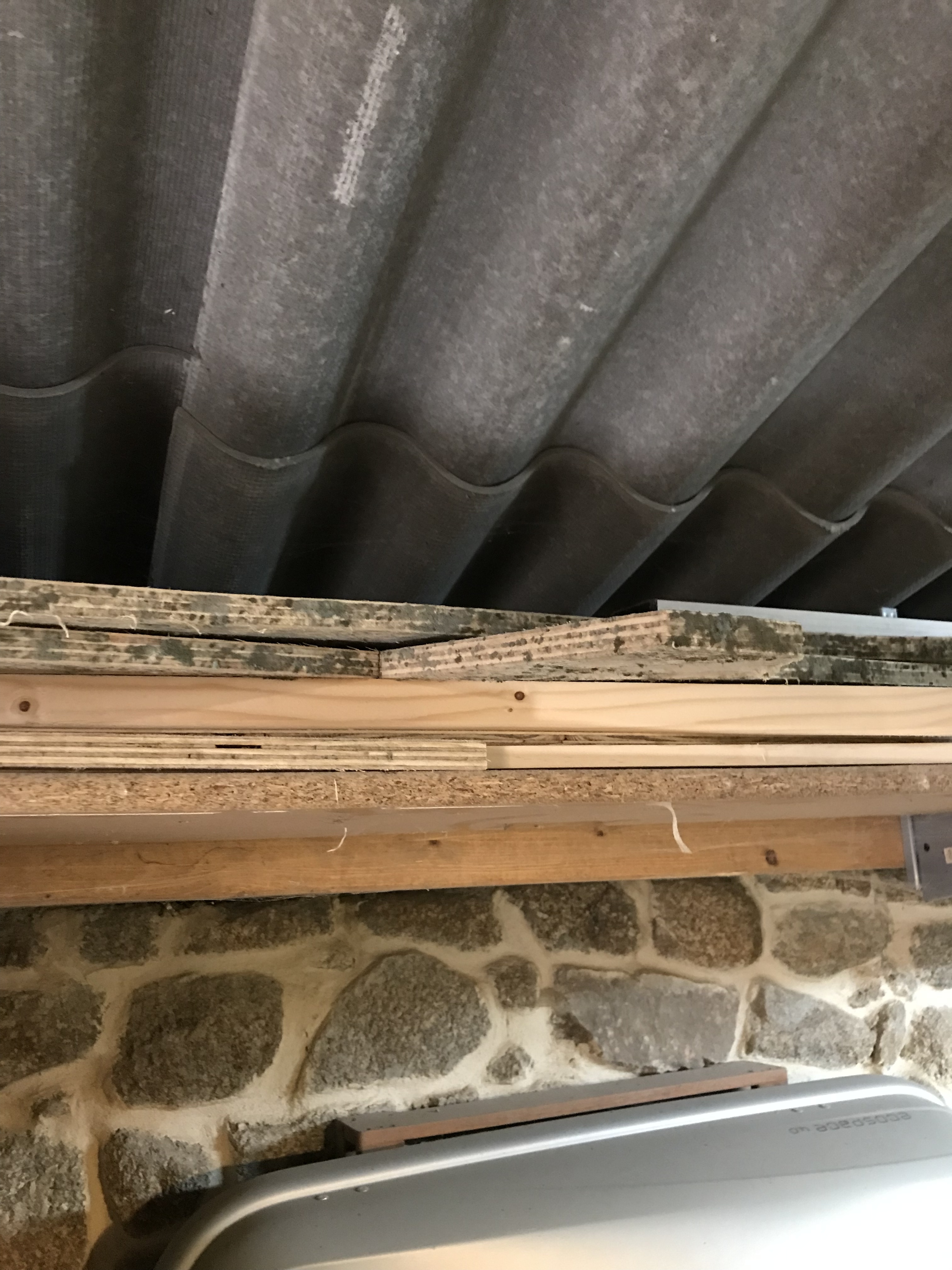

Los tableros de contrachapado sirven para poner champiñones.
Pues va ser que si​:joy::joy::joy:.
Y como dices no llueve como antes, que si no parecería un aljibe
Este es el armario.
Pues si que es un problema si , ademas esque la piedra…
