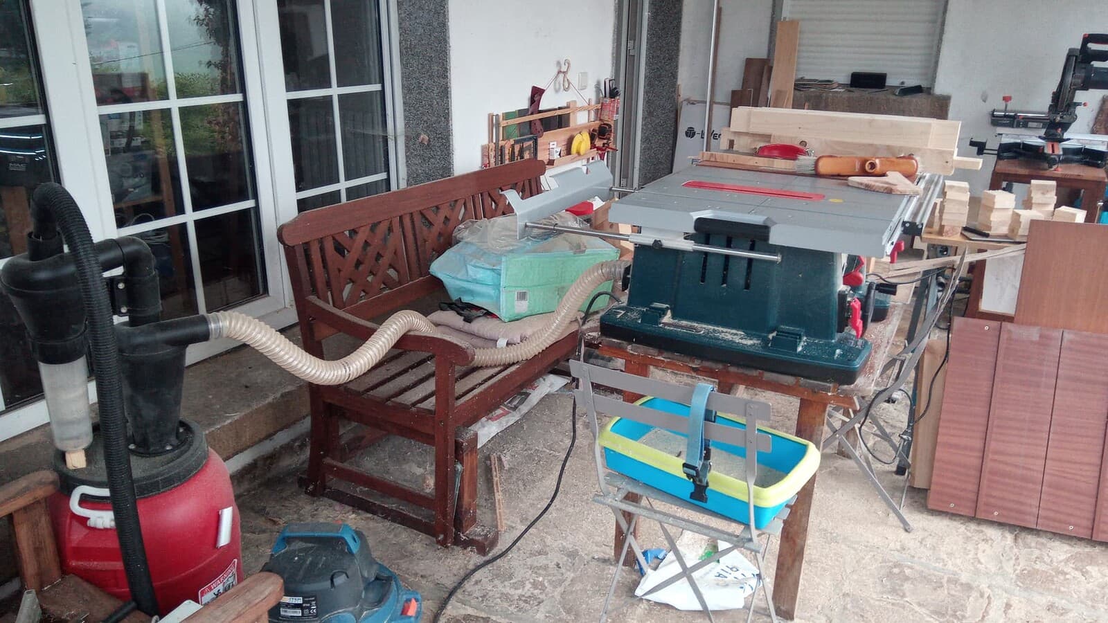

Lo tengo desde agosto. Me costó 35€ en AliExpress. Nunca antes he tenido un sistema de aspiración de polvo y por tanto no tengo con que compararlo.
Lo que sí sé es que la cantidad de polvo se ha reducido notablemente comparando con la que hacía antes de tenerlo, y que ya ha llenado varios cubos de serrín.
Lo tenía instalado sobre un cubo de pintura viejo, de los de plástico de 15 kilos, que sellaba relativamente. Recogía cubos de serrín y el que había en la “porchentería” se redujo notablemente.
Ahora le he puesto un bidón de agua supuestamente hermético.
El segundo ciclón recoge un polvillo fino que se le escapa al primero. La aspiradora que tira del sistema, que no es muy buena, tiene el filtro y el cubo prácticamente limpios.
Yo diría que es un buen sistema de aspiración. A mí me vale.

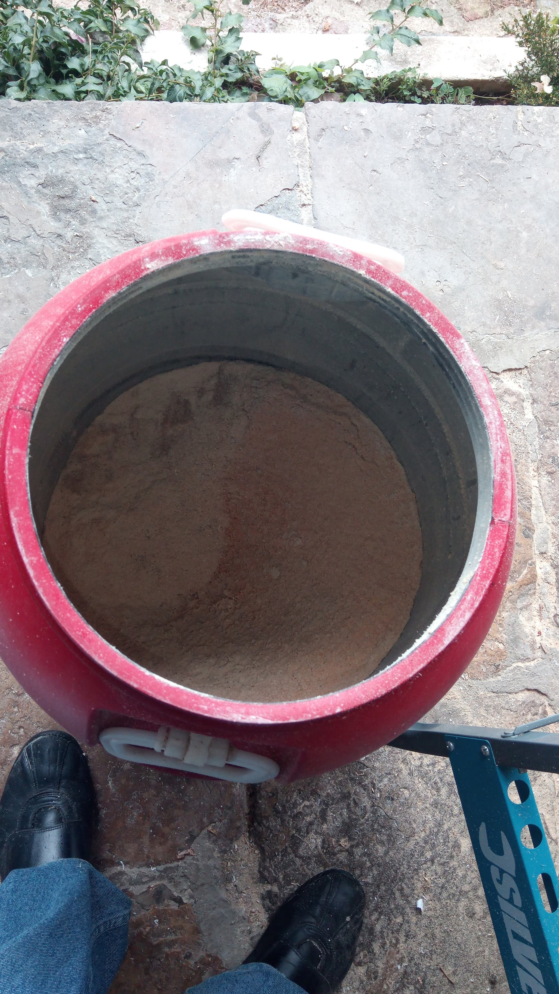

Ayer abrí el nuevo bidón y había recogido más de un palmo de serrín y polvo:
El depósito transparente del segundo ciclón recoge un polvo finísimo que da miedo verlo.
Una joia para hacer, mezclándolo con cola blanca, una pasta para de relleno estupenda ![]()
