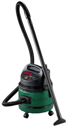

Todos sabemos lo que es un aspirador portátil; como los que usamos para casa, pero un poco más robustos para su uso en taller. Razonablemente pequeños, con ruedas, una bolsa dentro, etc. Se enchufan a la sierra, fresadora, o chirimbolo eléctrico de turno y hala. También valen para aspirar el suelo y en los recovecos de las máquinas de vez en cuando. Lo típico sería algo así:
El problema aquí es el mismo que veíamos con los aspiradores grandes fijos: el serrín grueso y más o menos fino se queda dentro de la bolsa, pero el más fino que es el que queremos evitar, sale de nuevo (y encima a presión).
Por su propio diseño, no se puede resolver el problema del filtrado como con los aspiradores grandes. El aire tiene que pasar a través de la bolsa para poder aspirar, así que no puede ser de plástico.
La solución consiste en hacer bolsas, filtros y juntas sensiblemente mejores, de forma que aunque el aire pase a través, el serrín ultrafino se quede también dentro del aparato. El problema es que para conseguir esto hay que contar con técnicas de fabricación mejores y materiales diferentes de los de un aspirador común, y como resultado son más bien caros (entre 500€ y 900€ con IVA, para hacernos una idea).
