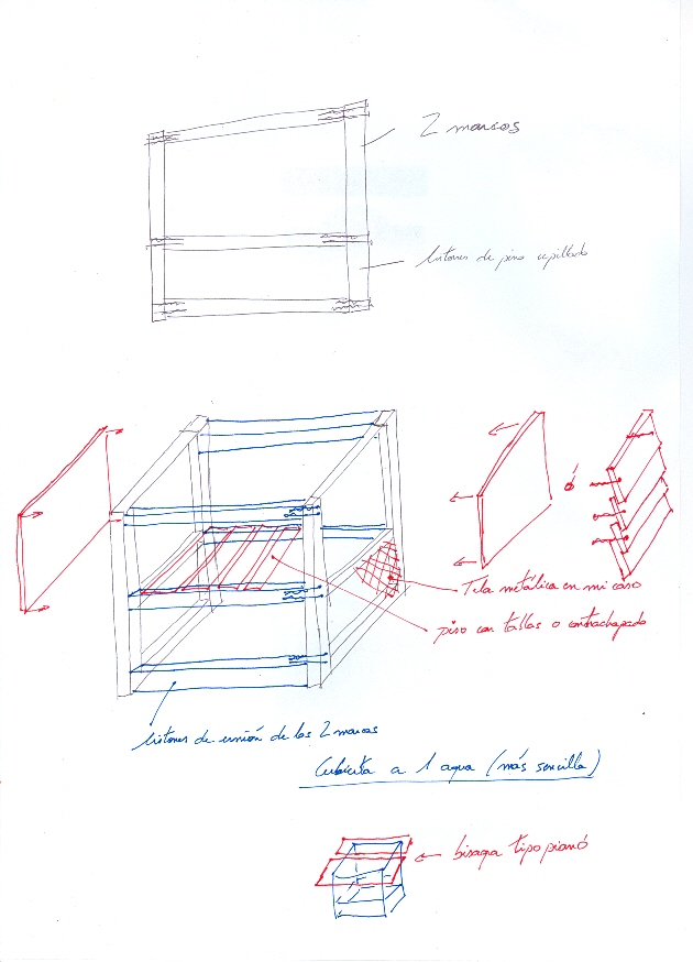

Sí, es un proyecto raro pero la verdad es que aunque me parecía que sería sencillo cuando me he puesto a pensarlo me he atascado con una tontería que seguramente más de uno sabrá ayudarme a pensar.
Tengo conejos como mascotas en casa, y viven en una jaula grande aunque salen a dar paseos. En la jaula tenía una pequeña casetilla de plástico donde se escondían, pero hace tiempo que no caben dentro así que la quité. La caseta suele tener un doble propósito. Por un lado es una madriguera donde esconderse y protegerse del frío, pero por otro es un sitio al que les encanta subirse para tumbarse al solecito y tener mejores vistas. Así que tiene que ser como una pequeña caseta pero con el techo plano.
Es muy muy buena idea hacerla de madera, porque no va a estar a la intemperie, y como mantienen la jaula bastante limpia de pises tampoco tengo que proteger la madera de ninguna forma especial. Pensaba hacer unas buenas uniones (aprovechando que fsanchez me prestará su mesa de fresado recién montada) para que si puedo se use poca cola o casi ninguna, así no me tengo que preocupar porque intentarán comérsela. La voy a hacer de pino para ver si pasan de morder mucha resina, porque si uso un frutal se la devoran en nada, eso lo tengo claro.
Así que está todo más o menos resuelto a escepción del techo. Lo único que se me ocurre es hacerlo como si fuera una caja puesta del revés y sin tapa. Pero no como la típica caja con fondo fino y metido en una ranura como se hace por ejemplo con algunos cajones de armarios y demás (tiene que aguantar al menos 2 kg que pesa alguno de los conejos y conociéndolos se empeñarán en subirse dos a la vez) De forma que nada de contrachapado, madera normal de 1 cm o 1,5 cm y unas uniones que hagan que tenga un buen apoyo hacia abajo. Pero lo mismo se os ocurre o habéis visto otro tipo de construcciones o formas más majas de poder montar eso… un techadito plano. ¿Alguna idea?
Lo que iba buscando es algo mucho más sencillo, muy en la línea de lo que me propone Hector. Aunque sigo pensando en hacerlo con madera, al menos para probar. Han tenido una que compré pero que se comieron porque estaba hecha de ramitas finas todas engarzadas con otras ramitas, y no hubo pises dentro y de todos modos puedo poner un papel absorvente encima y sustrato debajo como precaución y cambiarlo así que esa parte no me preocupa.
