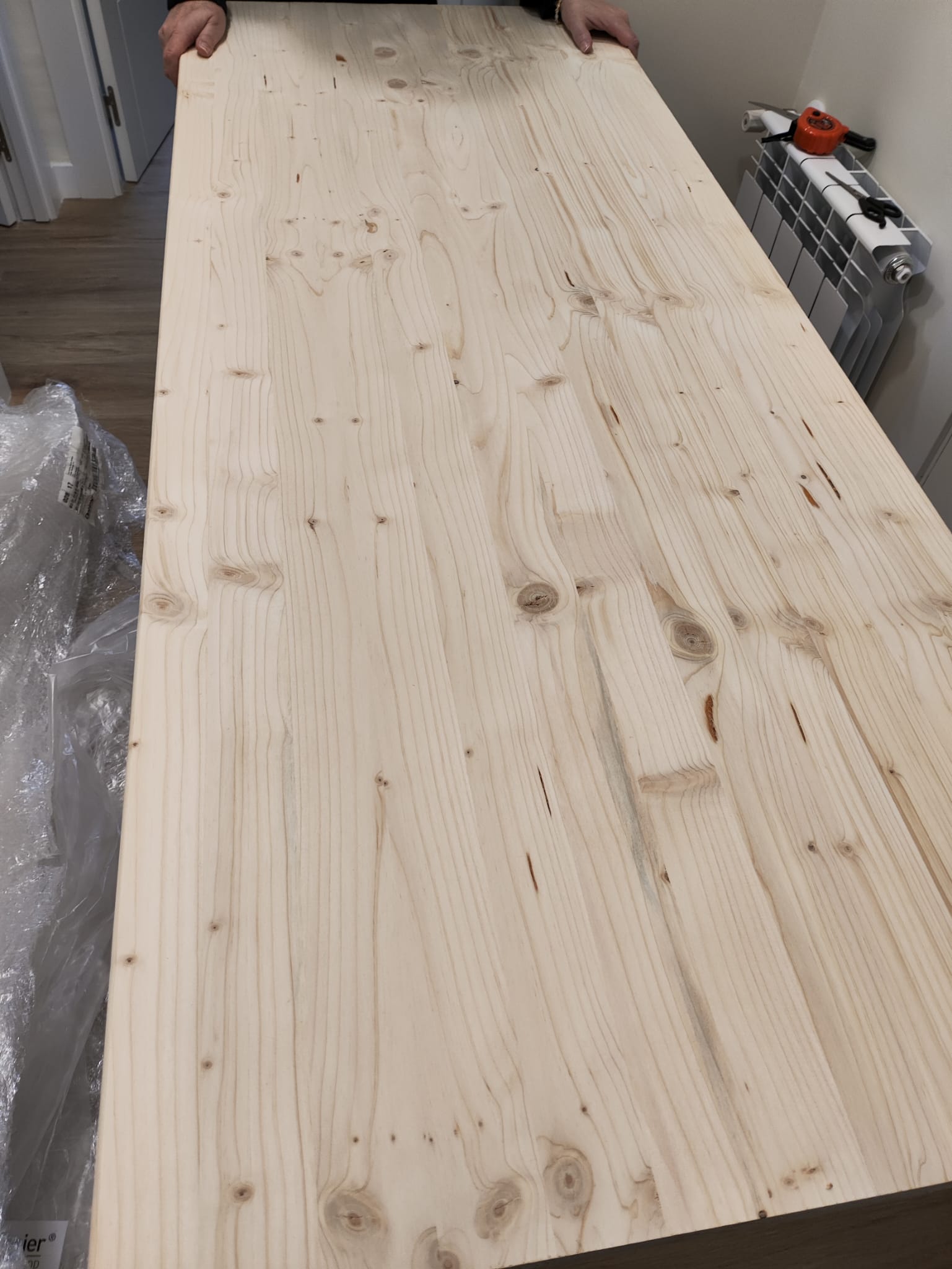

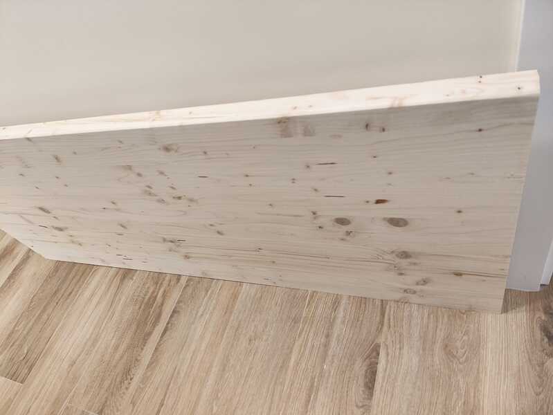

He decidido construirme un nuevo escritorio para el pc, tengo unas patas con ruedas y he comprado un tablón de abeto de150x60 de casi 4cm de grosor y mi intención es fijar casi todo debajo del tablón, he comprado un soporte para la torre del pc, un soporte con rieles para poner una tabla mas fina para el teclado y un soporte para el cableado. Luego os adjunto alguna foto y enlace para que os hagais una idea
1. Primera duda: Como fijar los elementos al tablón.
Como he dicho es un tablón de abeto de unos 4 cm de grosor, las patas irían fijadas con 5 tornillos cada una, para el pc que puede pesar unos 15 kilos he comprado un soporte de 12 tornillos, los rieles del teclado irían con otros 8 tornillos, también soportaría peso puesto que me apoyaría y lo sacaría y lo metería y tal, y lo de los cables con 2 tornillos (seria lo mas liviano).
Mi primera intención es fijarlo todo con tornillos de 2,5 cm, y puede que reforzar con pletinas de metal los soportes del pc y el teclado, puesto que me parecen pocos tornillos y el escritorio tiene ruedas y lo muevo de sitio de vez en cuando… el miedo, que no me aguanten los tornillos, sobre todo del pc y el teclado.
Mi segunda opción es perforar por completo la madera y directamente poner algún tipo de varílla roscada, tallaría por arriba para esconder un poco las cabezas e igualarlas, y no se si luego pintar e intentar tapar e igualarlo al barnizar, pero el miedo aquí es que esa varilla me termine levantando el barniz, no se como lo haría, la verdad.

A groso modo al no ver las fotos . Los,soportes aguantaran perfectamente con tanto tornillos, pero yo si lo hago en 40 mm, los pongo de 35, aunque de 25 esta bien creo.
Las patas si no van unidos con un tipo de bastidor pueden moverse lateralmente, y acabar balanceando , destabilizando la estructura. Suele haber un sistema para impedirlo (tornapunta, bastidor, barras abajo..)
La pintura de tiza, no lo veo, no se si se puede barnizar encima. Instintivamente pienso que no, ella agarra muy poco, el barniz puede reventarla, pero nunca lo probé. Puede que resulte, es cosa de hacer pruebas. Ten en cuenta que si es pintura al agua, tendras que pintar los dos lados a la vez, sino un lado hincha y el tablero alabeara.

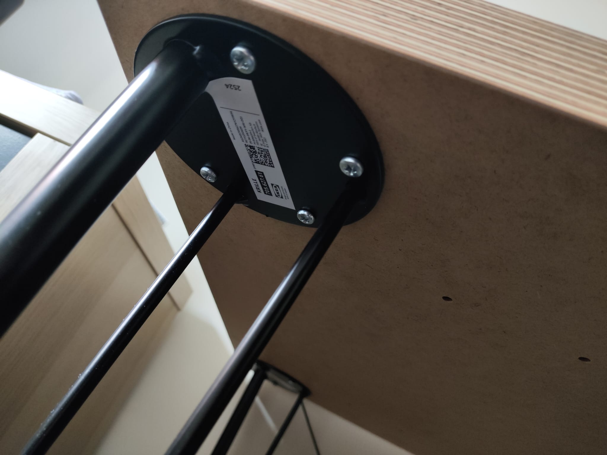

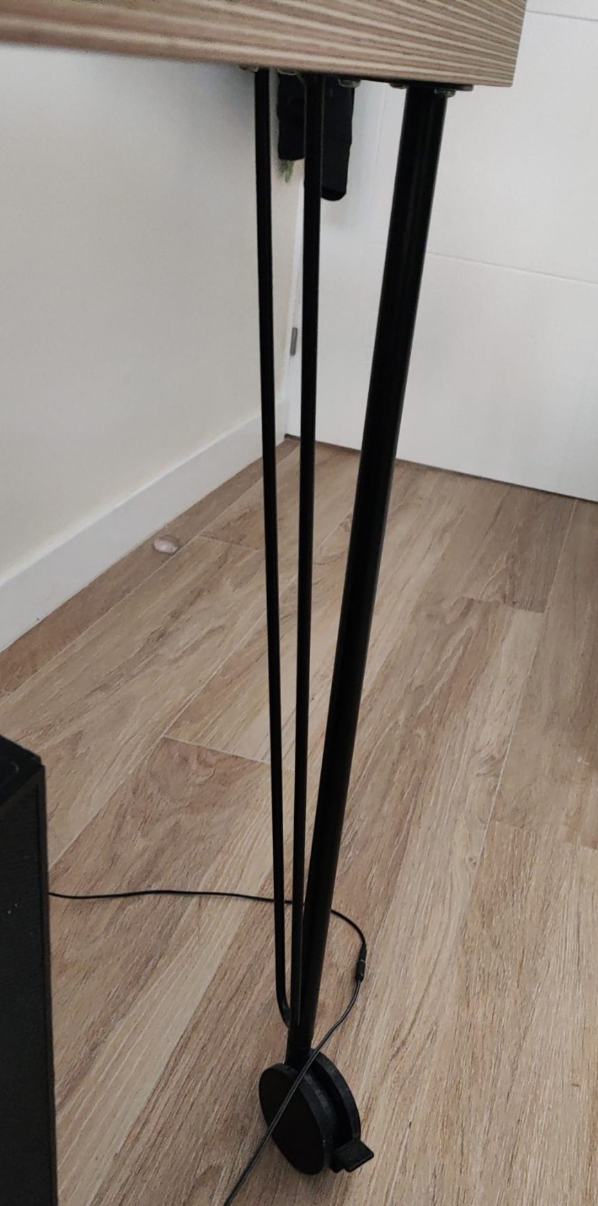

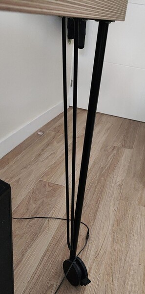

Las patas que tengo y tenía pensado aprovechar son de un escritorio de Ikea, con ruedas, te adjunto fotos. Me aguantaran? Me recomedaríais buscar otro tipo o reforzarlas con algún tipo de metal?

A estaren triangulo aguantarán un poco mas que unas de palo recto, pero hay poca base, y con el efecto palanca, y ruedas no va ser álgo muy fiable.
Lo que te dice @chuf , muy estable y resistente no creo que sea pero si ya las tienes ponlas y si no te ves cómodo pues las cambias, eso no es problema.
