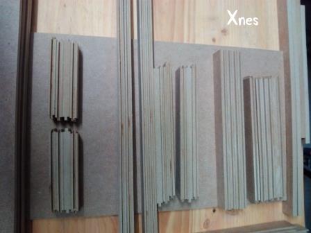

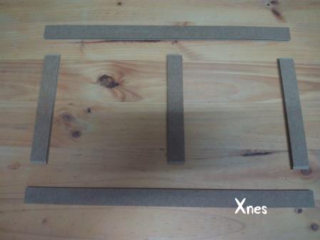

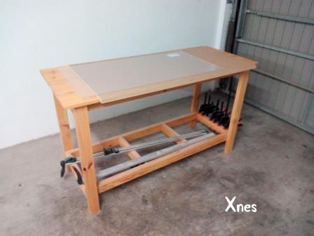

Comencemos con el primer día. Hoy lo he dedicado a preparar los materiales y realizar el despiece.
GREENHOUSE%20(2)
He partido de un tablero de DM de 10mm de espesor y una lámina de policarbonato de espesor 2,5mm.
GREENHOUSE%20(5)
GREENHOUSE%20(6)
A mí me gusta trabajar con madera y no me gusta trabajar con DM o aglomerado. Debido a que mi pareja quiere pintar el invernadero y puesto que es decorativo he optado por el DM.

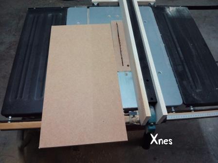

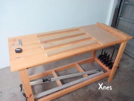

Y para terminar hoy, he realizado las ranuras para colocar el policarbonato.
GREENHOUSE%20(9)
Mañana continuare el proyecto.
@Xnes cuéntanos más sobre el proceso de ranurado, ¿sierra me mesa o con fresadora?
Gracias.
Siendo de 10 mm de espesor creo que la sierra es lo más indicado y más rápido.

@AlexMartin tal como ha comentado @Juanky las ranuras las he hecho con la sierra de mesa. Antes probé la ranura en un retal para ver que tal quedaba el policarbonato y ambos se ajustan bien.

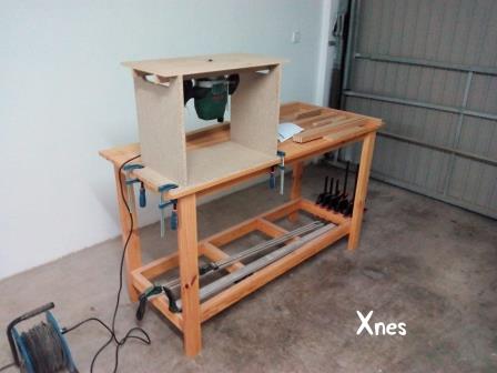

He utilizado la fresadora y he preparado las espigas para montar los paneles.
GREENHOUSE%20(12)
Los paneles encajan así:
GREENHOUSE%20(14)
GREENHOUSE%20(15)
Se que las espigas parecen pequeñas pero el tamaño del conjunto es reducido.
GREENHOUSE%20(16)
Esta tarde intentaré cortar el policarbonato y encolar los panales para poder comenzar a ensamblar mañana.

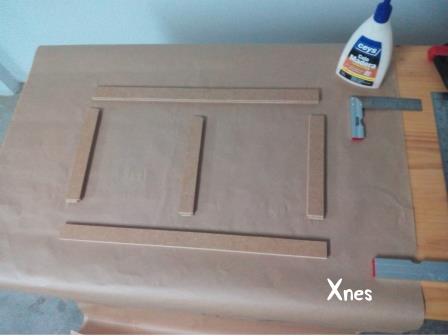

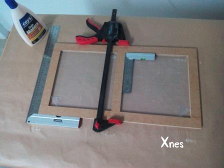

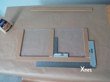

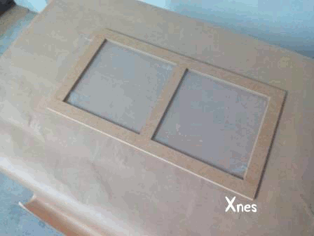

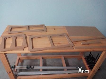

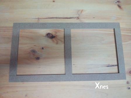

Lo prometido es deuda y esta tarde he encolado los paneles:
GREENHOUSE%20(18)
GREENHOUSE%20(20)
GREENHOUSE%20(21)
y el resto de paneles han ido apareciendo con mucha paciencia:
GREENHOUSE%20(22)
Si todo va bien mañana podré empezar a ensamblar y el proyecto irá cogiendo forma.

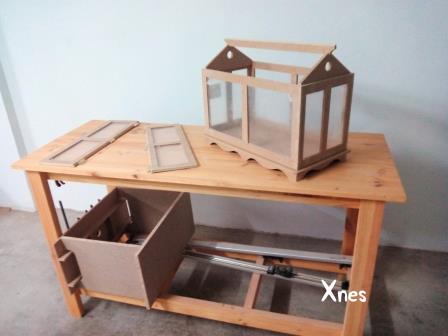

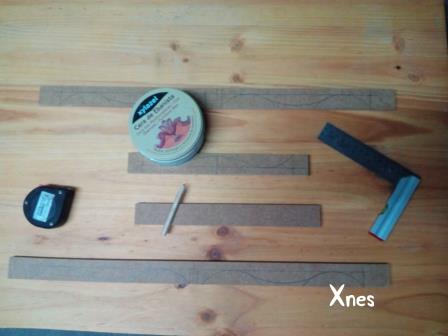

Continuo con el proyecto.
Lo primero que he hecho hoy ha sido preparar la base. Le he dado una forma ondulada y para ello no hay mejor compás que un bote que tenía a mano :grinning:.
GREENHOUSE%20(30)

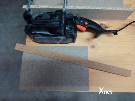

y lo he perfilado con la lijadora de banda después de recortar con la segueta.
GREENHOUSE%20(31)

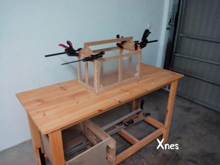

Después he comenzado a ensamblar todas las piezas y ha empezado a coger forma:
GREENHOUSE%20(28)
Después de fresar algunas molduras y detalles éste es el resultado de hoy.
GREENHOUSE%20(36)
Mañana comenzaré a imprimar y con un poco de suerte terminaré el viernes.

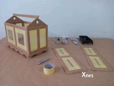

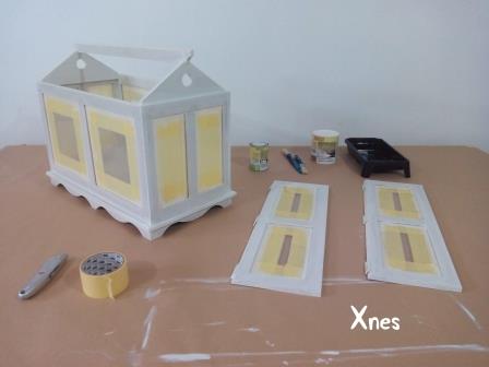

Pues dicho y hecho, hoy tocaba imprimar:
GREENHOUSE%20(39)
Poner la cinta de carrocero me ha llevado más tiempo de lo esperado:
GREENHOUSE%20(41)
Pero con paciencia y escuchando un podcast de fondo he terminado.
GREENHOUSE%20(42)
Creo que entre hoy y mañana podré aplicar el acabado y podré terminar este proyecto.

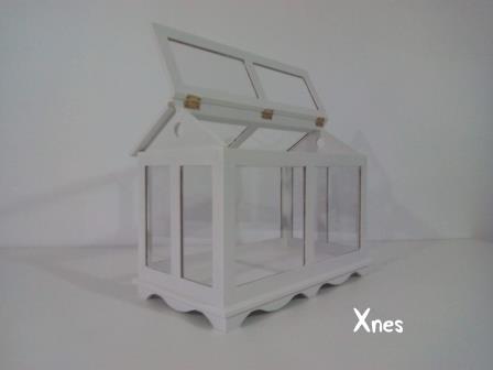

Hola a tod@s:

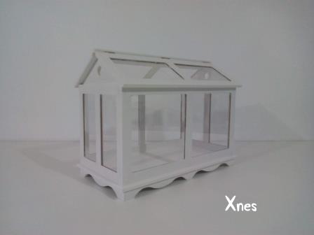

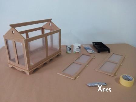

Todo llega a su fin y así ha quedado mí proyecto de verano.
GREENHOUSE%20(44)
GREENHOUSE%20(45)
Gracias a todos los que me habéis animado y espero que os hayáis entretenido leyendo tanto como yo recogiendo el proyecto.
