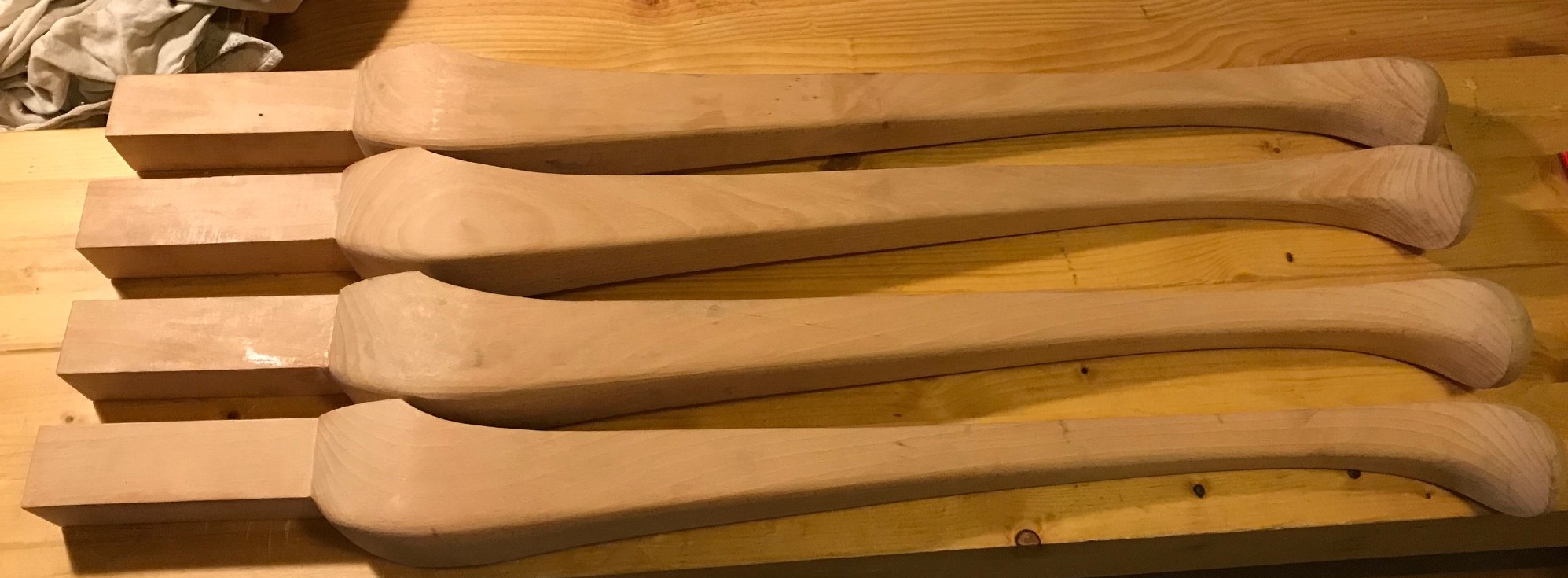

  • @Almendro, @Onty tengo experiencia (muy básica, siempre estoy aprendiendo) de carpintería y trabajo manual. Cuando hablo de “cero” experiencia me refiero a proyectos de este calibre (muy grande para mi :sweat_smile:) y específicamente a las patas “cabriole” que se me antojaban tremendamente difíciles. Aunque después de hacerlas (ahora veréis el resultado :wink:) no son tan difíciles sobre todo si se tiene una sierra de banda. Animo a cualquiera que tenga dudas en hacerlas para que las hagan que no es ni de lejos tan complicadas como parecen. Tiempo, paciencia y ganas de hacerlas son los únicos requisitos (y la sierra de banda :stuck_out_tongue_closed_eyes:).
  • @Pepet Tengo una lijadora de banda manual. Pero me da la sensación de que es muy basta para hacer este trabajo y me da miedo liarla :laughing:

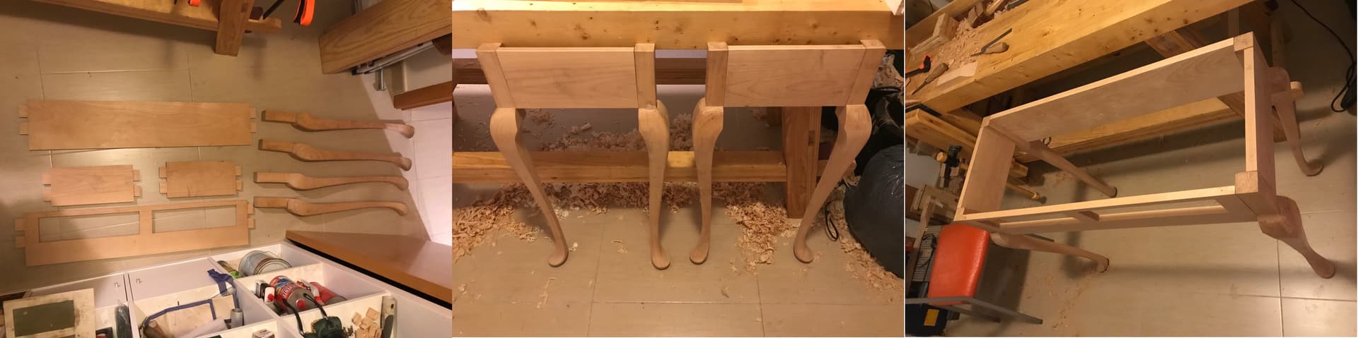

Y sin mas dilación… las patas!
Que bonitas se ven todas juntas (al menos un padre siempre ve a sus hijos guapos :rofl:).

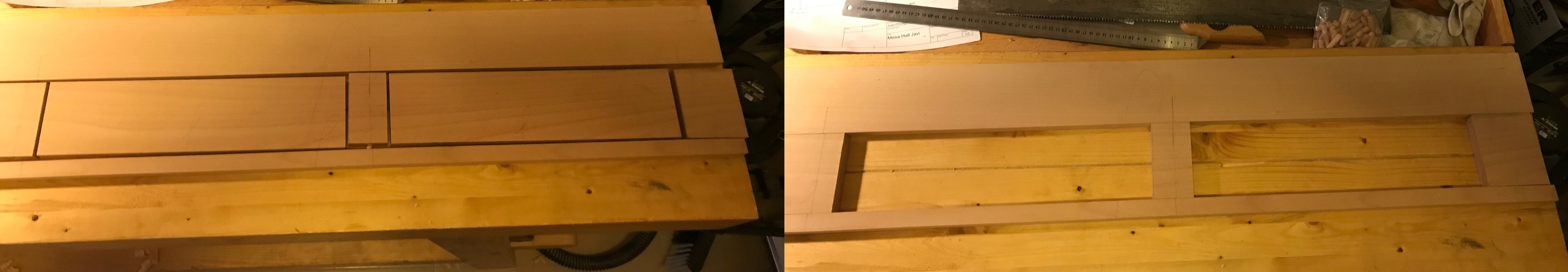

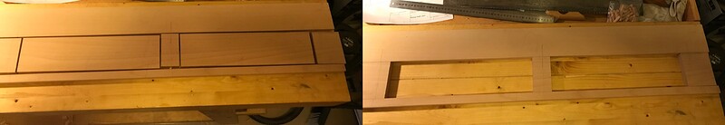

Con las patas listas, lo siguiente son los “lados de la mesa” (a falta de su termino correcto, que espero que algún buen samaritano comparta) o “aprons” en ingles. Los laterales y la parte trasera no son nada del otro mundo. Cantear y “enrectar” los tablones y cortarlos a medida. Para el frontal, usando un solo tablón he hecho el frontal propiamente dicho y los dos frontales de los cajones. Quería que la beta de la madera fuera continua con los cajones. Como hacerlo esta por internet, hay muchas maneras, pero en resumen, el método que yo utilice fue cortar el tablón ya preparado en 3 trozos horizontales siguiendo la línea de los cajones. Entonces, con la pieza central resultante cortar las partes de los cajones (haciendo cortes verticales esta vez) y dejar un trozo intermedio y dos laterales de separación. Una vez hecho se cantean todas las piezas y se vuelven a pegar como estaban antes, a excepción de las dos piezas que van a ser para los cajones. Se que la explicación no es muy buena pero es complicado, quizás con este esquema lo veáis mejor:
Intentando no “desperdiciar” mucha madera en los cortes el resultado de la beta en las uniones es casi indetectable y las tolerancias de los cajones son muy buenas. Estoy contento con el resultado:

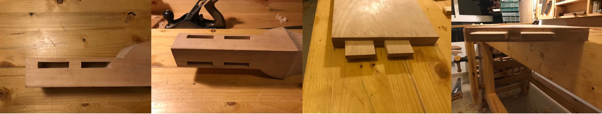

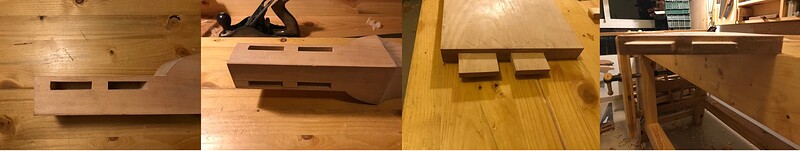

Por ultimo: cajas y espigas para unir patas y laterales. Si usaba una sola espiga me parecía muy larga y la madera podría perder algo de resistencia así que me decidí por una doble espiga:
Y por ultimo todo el conjunto, desmontado y montado:

Que herramienta has usado para las espigas?

Primero, @maxalmansa, Las espigas están hechas simplemente con sierra de costilla y retocadas con formón. Y los cajeados con formón puro y duro. Me hubiera gustado tener un “router plane” o tupi? (no se como se dice) para que los lados de las espigas fueran mas paralelos, pero no tenia. He conseguido hacerme con uno baratillo de Aliexpress, así que espero que las próximas que haga salgan mejor :stuck_out_tongue_closed_eyes:

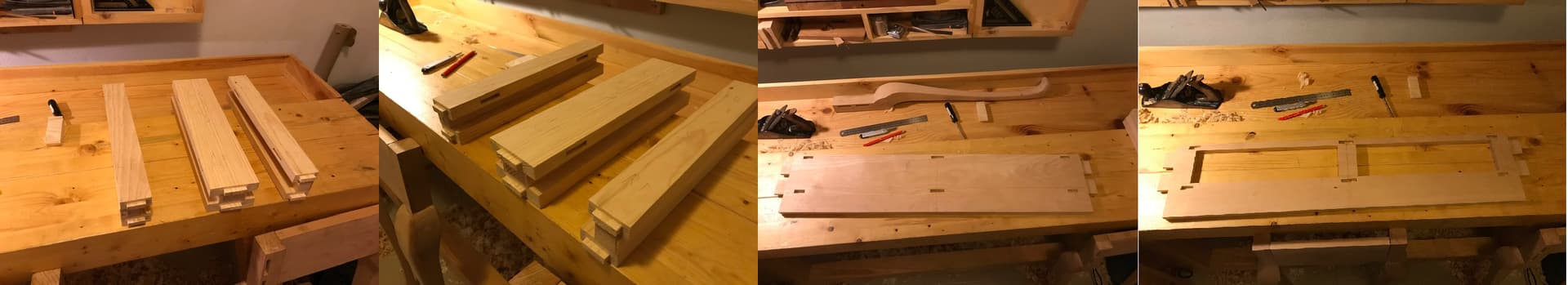

Siguientes pasos: guías para los cajones y cajones! Son dos cajones y he optado por guías inferiores con las guías laterales pegadas directamente a estas y lo mismo arriba, guías superiores con guías laterales pegadas a estas. En total, 6 guías, dos en cada extremo y dos en el centro que hacen de guía a ambos cajones a la vez. todas las guías van unidas a las maderas frontal y trasera con unas pequeñas cajas y espiga. Todas las guías están hechas con el pino gallego que compre barato (por cierto muy fácil de trabajar y sin ningún defecto en la madera hasta el momento)

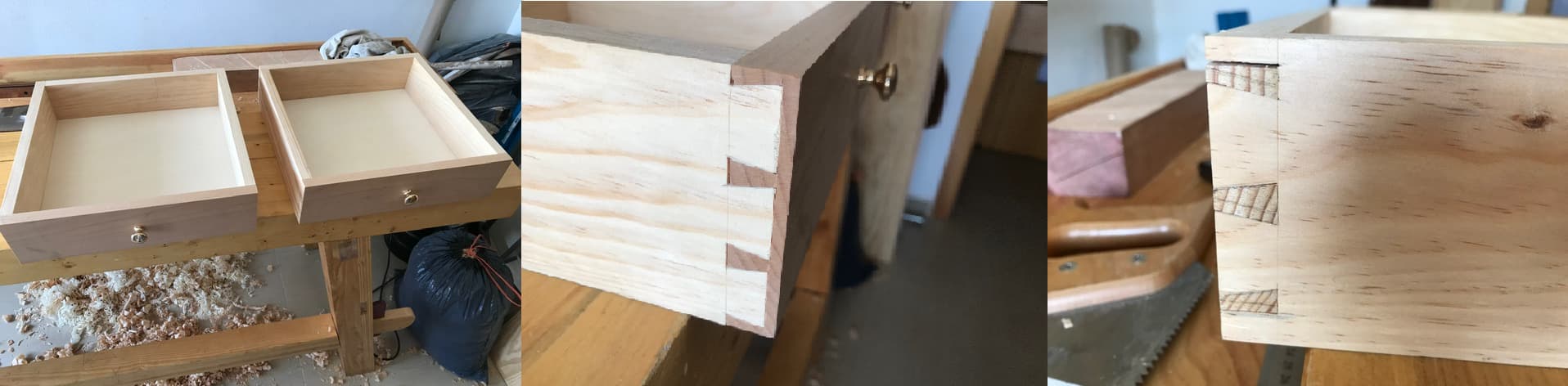

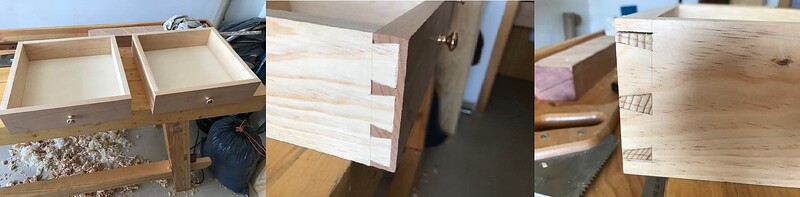

Los cajones son simples cajones unidos con colas de milano y unos surcos para el suelo. El frontal del cajón esta hecho de haya de los trozos que dejamos del frontal de la mesa. Los laterales y la parte trasera están hechos del mismo pino gallego. La unión entre el frontal y los laterales son colas de milano ciegas y entre los laterales y la parte trasera con cola de milano normales. El suelo del cajón esta hecho con contrachapado (no quería pelearme con paneles finos de madera maciza, ni con el movimiento de la madera) con un brebaje en 3 de sus lados para poder introducirlo en los surcos que están en los laterales y el frontal.

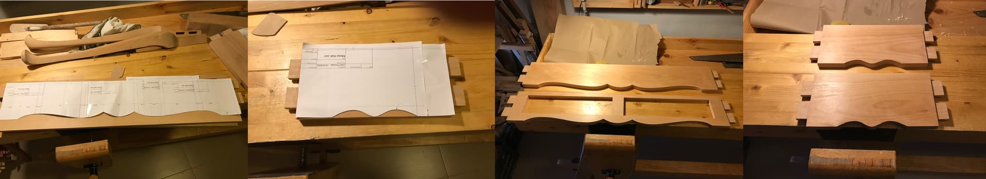

Por ultimo también aproveche y le hice la forma final a los “faldones” de la mesa. Imprimí en 3 o 4 folios la silueta a tamaño real para utilizarlo como plantilla para hacer la forma.
