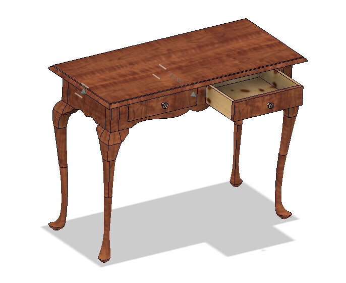

Sin mas preámbulos, el proyecto es una mesa de entrada con dos cajones (la típica para poner el llaves, la cartera, y guardar alguna cosilla en los cajones), con la particularidad de que quiero darle un toque mas peculiar, voy a usar patas cabriole (no he hecho nunca y me dan bastante respeto). Aquí tenéis un render de la idea:
La altura de la mesa va a ser de 82cm y el tablero superior va a ser de 110x50x2cm.
Como ya comente en otro hilo, me hubiera gustado hacerlo de una madera mas oscura (nogal), pero el presupuesto no da para tanto, y me decante por el haya (mucho mas barata y benévola para principiantes), y aun que se pueda tintar, no se si con mi experiencia puede ser la mejor idea (hare alguna prueba de todas formas), pero sobre eso hablaremos cuando llegue la hora del acabado, de momento queda mucho.

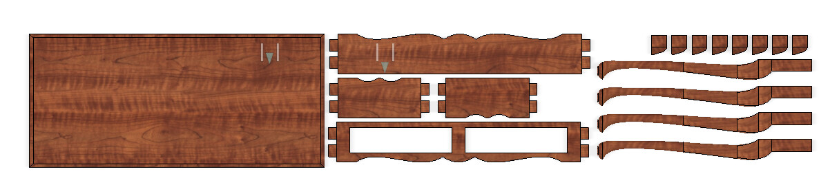

Os dejo también el despiece por si tenéis alguna recomendación antes de empezar con ello:
Faltan las partes internas y los cajones, pero eso se vera mas adelante. Además para el frontal de los cajones le dedicare un post propio para que me aconsejéis de si la idea que tengo para hacerlo tiene sentido o no :wink:.
Todas las piezas tienen un grosor de 2cm menos las patas y los pequeños cuadraditos de madera que irán en los laterales de las patas para las “faldas” de la mesa (no se como se llama esa parte).

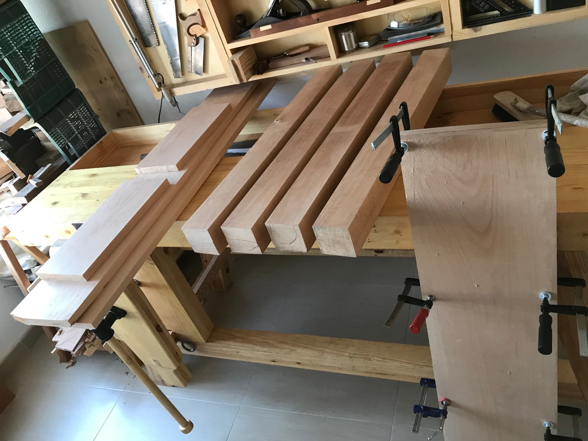

Hola a todos!
Después de una semana parece que no he avanzado mucho pero realmente le he dedicado unas cuantas horas. El resultado:
He cortado del tablón ancho las “piezas” para las cuatro patas. Realmente solo he hecho 4 cortes, dos transversales y dos longitudinales, pero me han llevado un buen rato hacerlo a mano con los serruchos. Como veis en virutas de la imagen, no me he podido resistir y también he cepillado una cara para ver como se ve el haya cepillada (muy bonita, mas oscura de lo que imaginaba, bien!) :grin:
Al principio y después de tardar casi 2 horas en cortar una sola pata pensé que había que encontrar otra solución y empecé a buscar sierras de cinta de segunda mano baratas. Ya que a parte de en esta parte del proyecto también la necesitare para hacer la forma del cabriole (Dios me pille confesado si tengo que hacerlo a mano). Pero tras pensarlo un poco mas me dije, con el ejercicio que estoy haciendo quien necesita ir a gimnasio, así que aparte de entretenerme hago cardio :rofl:. Eso si, las sudadas que me pego en mi pequeño taller en la “primavera” murciana (este domingo vamos a tener 40ºC) no me las quita nadie.
Siguiente paso: cepillar y regruesar. Las piezas resultantes del corte vistas desde la testa son mas un rombo que un cuadrado así que me va a tocar cepillar como un loco. Además como el ancho del tablón era de ~19cm y las pizas de las patas tienen que ser de 8x8cm de sección, el corte longitudinal no lo he hecho en el centro si no que lo he pegado mas a un lado, quedándome una sección de ~8x9cm (1cm de margen para el cepillado del desastre de corte que he hecho) y otra de 8x10, para no tener que cepillar todas las piezas tanto. Pero ahora en dos de las piezas voy a tener que cepillar 2cm o por el contrario serrar otro corte longitudinal entero (y con suerte obtener unas tablillas extra). Todavía no he decidido que hacer, así que ya os contare.
Nos vemos en la próxima, un saludo!

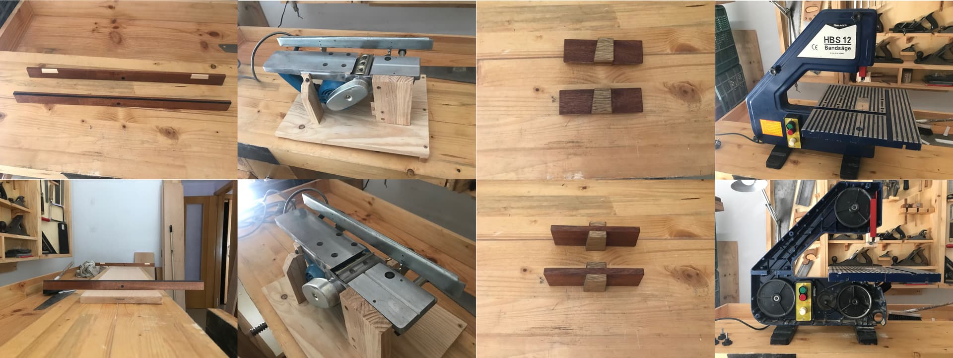

Hola a Todos!
He andado muy liado estos días y he preferido aprovechar el poco tiempo libre que he tenido con la propia madera mas que con el teclado. Pero en estos días han pasado muchas cosas así que por no hacer un post muy extenso voy a dividirlo en dos.
Primero los “proyectos paralelos” que ido haciendo en relación con este proyecto principal. Para ayudarme en el proceso me he “apañado” de ciertas herramientas:
  • Entreguardas (acabo de descubrir que en español se llaman así, yo lo conocía del señor youtube como “winding sticks”). Para poder cantear y enrectar la madera necesito sin duda de esta herramienta, ya que no dispongo de maquinaria eléctrica que me facilite la labor. He seguido el tutorial del gran Paul Sellers para hacerlas. La base es de sapeli, la madera oscura de ébano y la clara de pino.
  • Base para cepillo electrico: Tengo un cepillo eléctrico manual antiguo y me he creado una base para ponerlo “al revés” para simular una canteadora. Se que esto es peligroso y no debería hacerlo pero me esta facilitando mucho la vida a la hora de comer tanta madera manualmente. Supongo que esto contesta a tu pregunta @Brico :grin:
  • Plantillas para colas de milano: Por hacer un descanso de preparar la madera, que me esta llevando eones hacerlo manualmente, me puse a hacer unas plantillas para colas de milano, que aun que ahora mismo no me sean de mucha utilidad luego me servirán a la hora a hacer los cajones. Hechas siguiendo el tutorial, una vez mas, de Paul Sellers.
  • Sierra de cinta: Para hacer las patas cabriole necesitaba una sierra de cinta, por que, aun que he visto como hacerlas a mano, esto me va a ahorrar como un 50% del trabajo. Como no tengo mucho presupuesto me fui a un mercadillo de segunda mano que hay por aqui cerca y me he agenciado una sierra bastante apañada (sigue siendo una sierra pequeña y de hobby) por 50€ (increible!). Después de limpiarla a fondo y prepárala lo mejor que he podido sigue sin cortar perfecto, pero creo que para lo que la voy a usar me sirve. Y si no, yo creo que la puedo vender por el doble, por que esta en muy buen estado.
Os dejo unas fotos de todos estos proyectos:
En el siguiente post os enseñare como va realmente el proyecto principal, pero todavía le quedan muchas horas de trabajo (y diversión!).

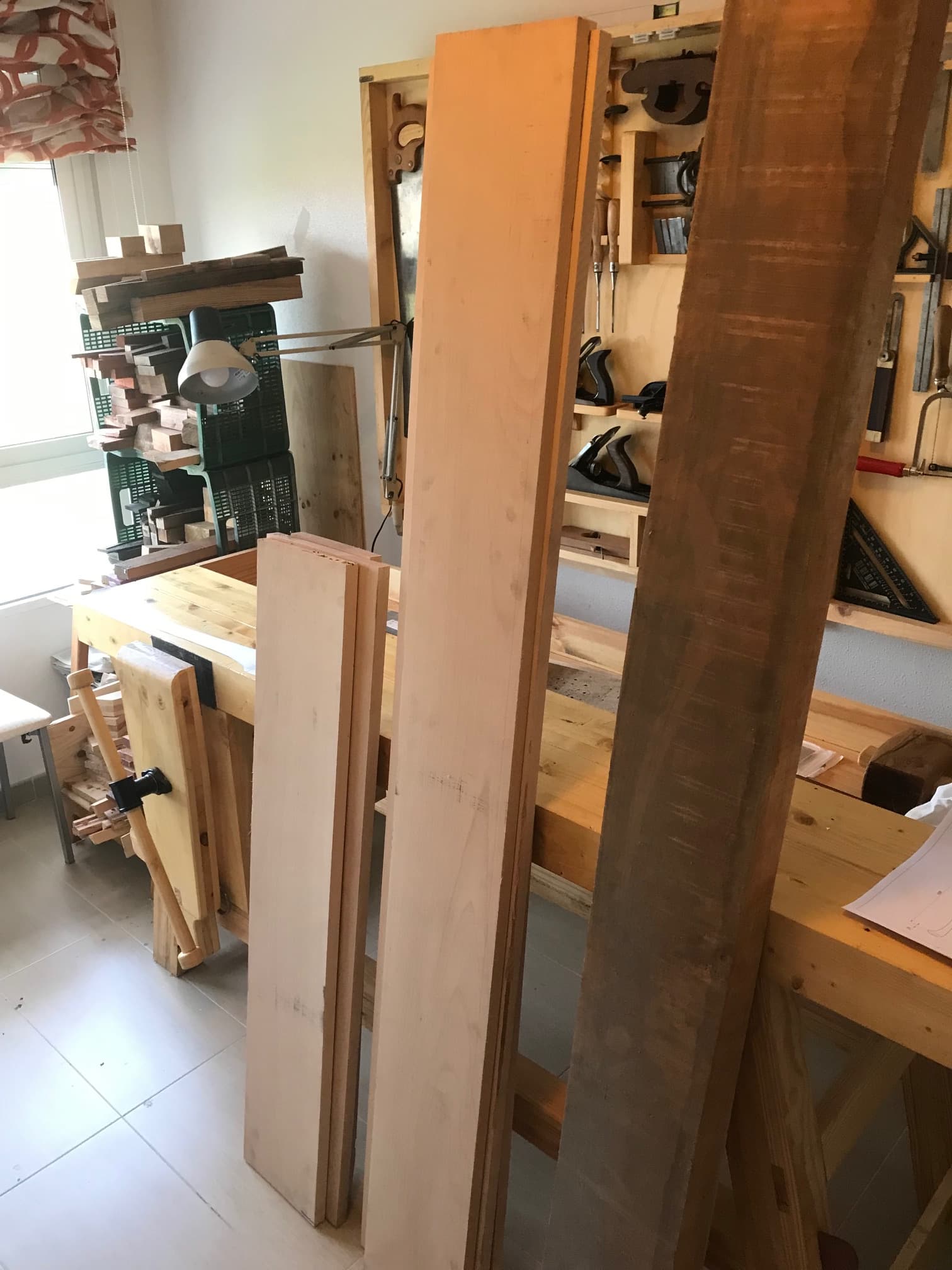

Hola a todos!

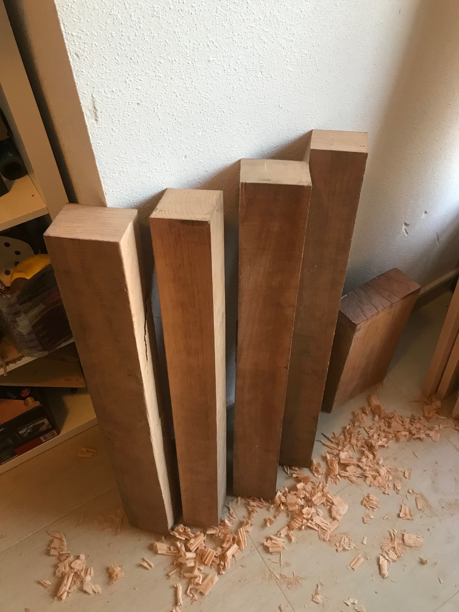

Seguimos avanzando… Por fin tengo todas las piezas mas o menos regruesadas, cepillladas (si es que esos son los términos correctos) y con “casi” al tamaño final. Después de MUCHAS horas de trabajo manual ya puedo presentarme a un concurso de culturismo (por lo menos el tren superior :rofl:) y este es el resultado:
De izquierda a derecha, las 4 piezas (dos largas y dos cortas) para los travesaños de la mesa (una vez mas no se si ese es el nombre adecuado, ¿Cómo se dice esa parte?); después las piezas de lo que van a ser las cuatro patas, y finalmente los dos tablones que voy a pegar para hacer el tablero (ahora contare por que llevan los sargentos)
El problema principal y mas grave al que me he enfrentado en el proceso a sido el que tras cepillar los tablones e intentar enrectarlos, pasados unos días, volvían a aparecer combados o “retorcidos”. Ha raíz de esto he estado leyendo y aprendiendo bastante del tema (tiene mucha miga el movimiento de la madera y como “enrectarla” y luchar contra ello). Quizás he aprendido un poco tarde y por ello los tablones me han quedado mas finos de lo que me hubiera gustado. De 23mm que tenían al principio, después de todo el periplo me han quedado entre 15 y 18mm (mi idea era dejarlos en 20mm, quizás muy ambicioso si comenzaba con 23mm). Como ya he dicho este tema es gigantesco y estoy seguro que voy a tener mucho mas que aprender y descubrir con este tema, así que si los sabios de foro quieren aportar sus conocimientos sobre este tema, son mas que bienvenidos.
Aun así, estoy seguro de que van a combarse un poco mas hasta que los utilice, así que no me he esforzado mucho en la terminación ya que posiblemente tenga que repasarlos cuando llegue su momento.
Los dos tablones que forman el tablero son los mas anchos y por tanto al combarse el efecto es mucho mayor, si tengo que cepillarlos perdería muchísima mas madera. Por eso he decidido poner los dos tablones de forma que el combado este opuesto y los he “enrectado” con los sargentos. Con la idea de que por lo menos dejen de combarse mas. No se si esto es una ilusión mía o finalmente resultara. Cuando los vaya a usar y quite los sargentos lo descubriremos. A las malas, si están muy curvados, para no perder “tanta” madera y que el tablero quede muy fino lo que hare será cortarlos longitudinalmente por el centro, cepillarlos, y volverlos a pegar. Aquí tenéis un pequeño esquema visto desde la testa por si se ve mejor (con mis grandes dotes de paint):

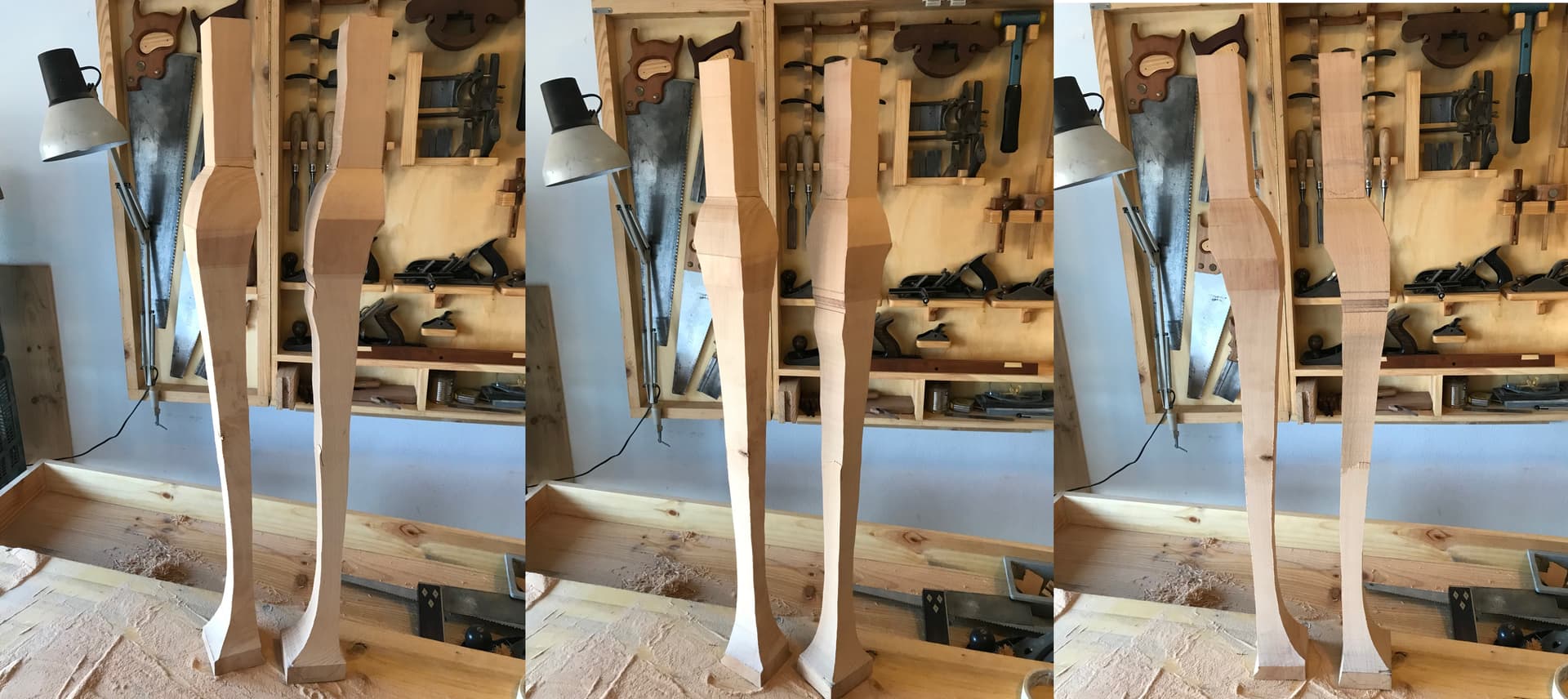

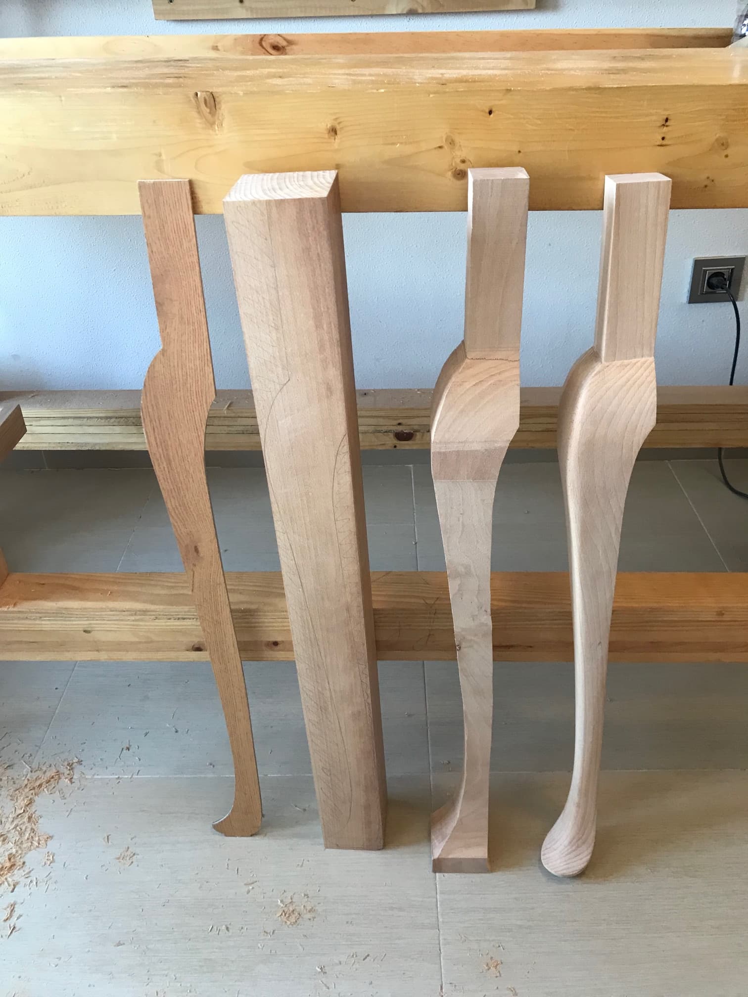

Tras mucho tiempo en el silencio, he vuelto! Necesitaba encontrar el tiempo y las ganas para escribir, pero el momento a llegado y tengo muchas novedades. Por no hacerlo muy largo voy a ir dividiéndolo por secciones. De momento hablare de las tan ansiadas patas!

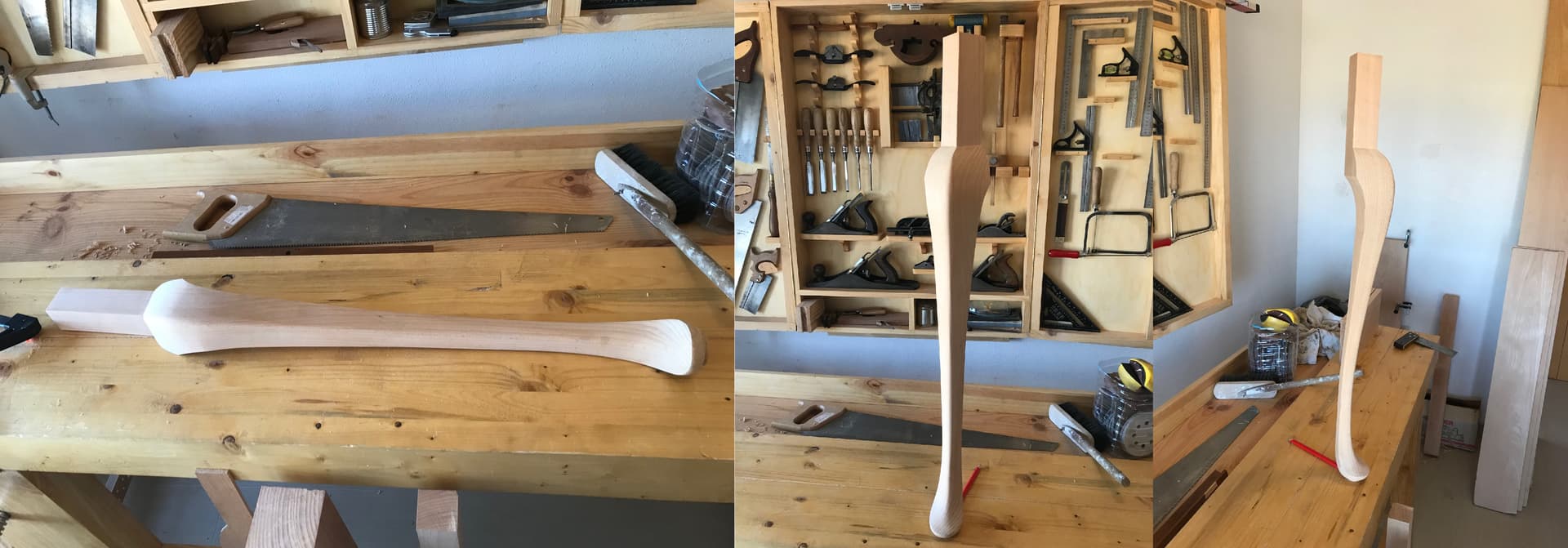

Tras mucho trabajo y sufrimiento he conseguido hacer las cuatro patas y estoy muy contento con el resultado teniendo en cuenta mi experiencia en la materia (cero). Aquí os dejo un par de fotos:
Por explicar un poco el proceso. Viendo como lo hacia la gente me anime a hacerlo con sierra de cinta. Como ya comente la sierra que compré no cortaba muy bien y mi primera pata me costo sudor y sangre, teniendo que volver a “calibrar” la sierra cada 2 cm de corte, un infiero. Tras leer un poco me compre unas cintas nuevas y mano de santo. Si lo llego a saber me ahorro horas de lucha. Con la nueva cinta se corta la madera como mantequilla (con una sierra de cinta de segunda mano a 50€, increíble!). Aquí tenéis una foto de la primera pata con muchísimos cortes donde no son (poco profundos gracias a dios, no tuve que repetirla). La primera (derecha) y la segunda (izquierda):

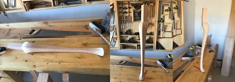

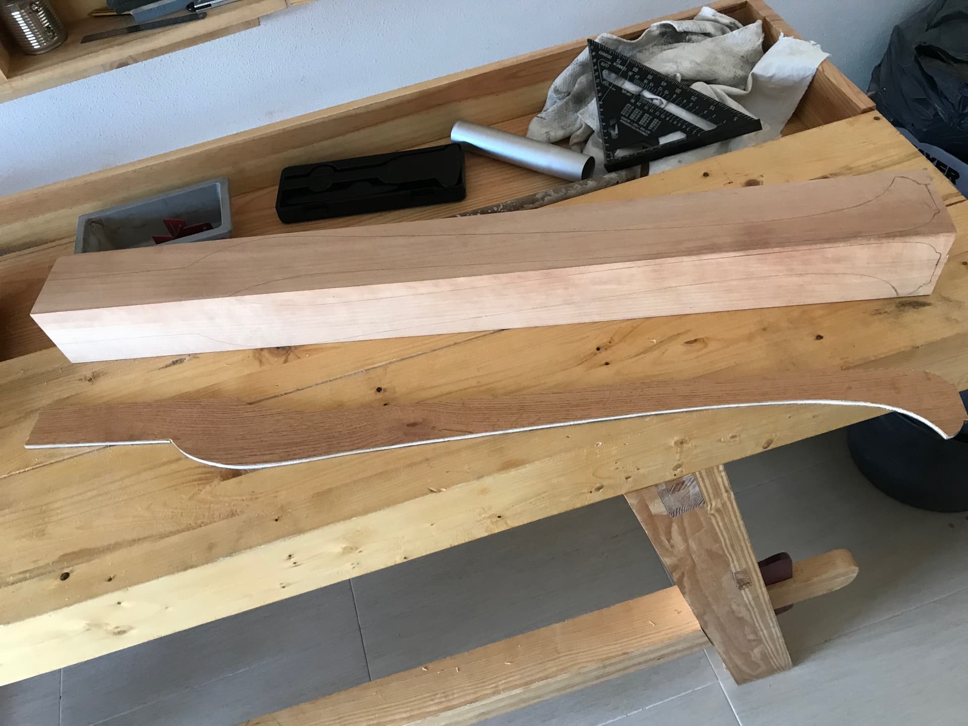

Se empieza con tablón de madera (de ancho y grosor iguales) con las dimensiones máximas de la pata y con una sierra de cinta se corta la forma de la pata en dos de los lados. Hice una plantilla de la pata para poder repetir las marcas sobre el tablón mas fácilmente (consejo de youtube muy acertado).
Una vez cortada la forma en crudo se va perfilando. En mi caso use formones, un bastren, lima de madera y de metal, algún corte que otro de sierra para evitarme limar mucho y por ultimo, un poco de lija. Proceso completo:
Por reseñar, lo que mas me costo fue conseguir dejar plana la parte superior de la pata y la union con comienzo de la curva (rodilla). Ya que en esa zona no se puede usar el cepillo por que que toca con el comienzo de la curva y además si lo usaba en perpendicular con la fibra me saltaban las fibras en los cantos. Tuve que tirar mucho de formón y paciencia.
