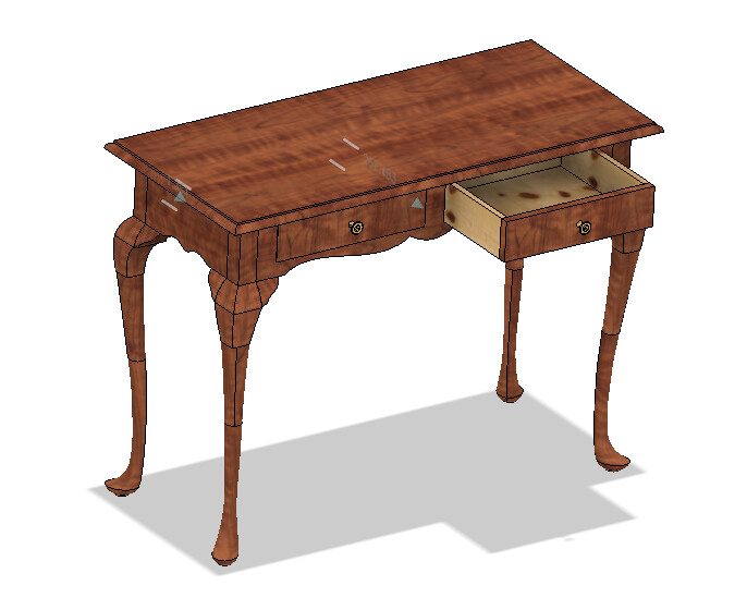

Tengo el despiece del proyecto que quiero realizar (una mesita de entrada con dos cajones) y las medidas de todas las piezas. Realmente no se de que madera quiero hacerla a parte de que sea bonita y de que no quiero que sea excesivamente cara, había pensado en nogal (si tenéis alguna otra recomendación es muy bienvenida ya que tengo que aprender a conocer y trabajar las distintas maderas y no se si nogal es recomendado para un principiante).
Si mas dilación, si podéis aconsejarme que maderas comprar, que datos/herramientas necesito llevar conmigo a la hora de comprar los tablones y que debo saber antes de ir al almacén, os lo agradecería de corazón.
P.D: Si todo sale bien os mostraré el proyecto finalizado, que ahora solo tengo un render :wink:

¿Cual me recomendais? Os dejo un render de la idea que quiero hacer por si es mas recomendable una madera u otra segun el proyecto:
Si os preguntáis por que las patas cabriole, si, estoy loco por intentarlo con tan poca experiencia que tengo, pero ya os dio que es un regalo importante y no tengo problema en dedicarle todo el tiempo necesario.

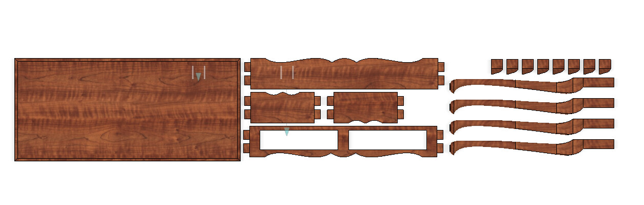

Por hacer un poco de resumen, entonces con que me presente allí con las medidas de las piezas que necesito, y un poco de suerte de quien me atienda es suficiente. Estas serian las piezas de madera “noble”, luego para las partes que no se ven (cajones, railes, …) usare pino o algo mas baratillo:

En ese despiece que has preparado faltan las otras medidas. En unas piezas has dibujado la cara, falta el grueso; otras están de testa y faltan las longitudes. Si vas a comprar la madera en bruto es mejor que tu hagas la “traducción” a tablas y tablones. No todas las maderas están disponibles en cualquier grueso; y según cuales tienen el ancho clasificado o no. Así que me parece importante que primero decidas que madera usar. Descartaría las que tienen vetas entrelazadas, que te harán muy difícil la fabricación de las patas. Esas patas, que pueden ser quebradizas, hacen aconsejable una madera dura y elástica. El diseño parece pedir algo como Nogal o Cerezo, que son caras. Una opción muy habitual es usar Haya y teñirla. Fresno, Arce (Maple) o Abedul (Alder) tambien son válidas, pero todas ellas de color claro. De las tropicales que mencionas (algunas no conozco) creo que solo el Padouk te permitirá trabajar sin gran sufrimiento.
Una vez que decidas la madera, infórmate de los formatos disponibles. Necesitas un tablón grueso para las patas, del que te sobrará mucha madera para serrar piezas menos gruesas. Segun lo que encuentres, también puedes optar por comprar algo menos grueso y encolar para las patas.

@Benjamin, Correcto, todavía no he hecho el despiece con las medidas pero seguiré tu consejo e intentare llevar la traducción de piezas a tablones directamente. Sobre las patas, buen consejo el de las vetas, ya que no lo había pensado y si es la primera vez que lo hago mejor una madera “sencilla” para ello. Sobre lo del grosor, había pensado en encolar dos tablones para alcanzar el grosor necesario, por que pensé que un tablón de esos grosores (unos 7.5 cm) seria mas caro, pero preguntaré, por que un único tablón llevara menos trabajo. Lo mas probable es que me decante por el haya, he visto que es una madera bastante “benévola” con los novatos y no es cara. Como dices, pena que el proyecto pida algo mas oscuro, y no me atrevo con el tinte aun, así que tendré que conformarme con algo mas claro. Pero bueno, ya habrá otras ocasiones (y dinero, espero) para intentarlo con un buen nogal, algún día.

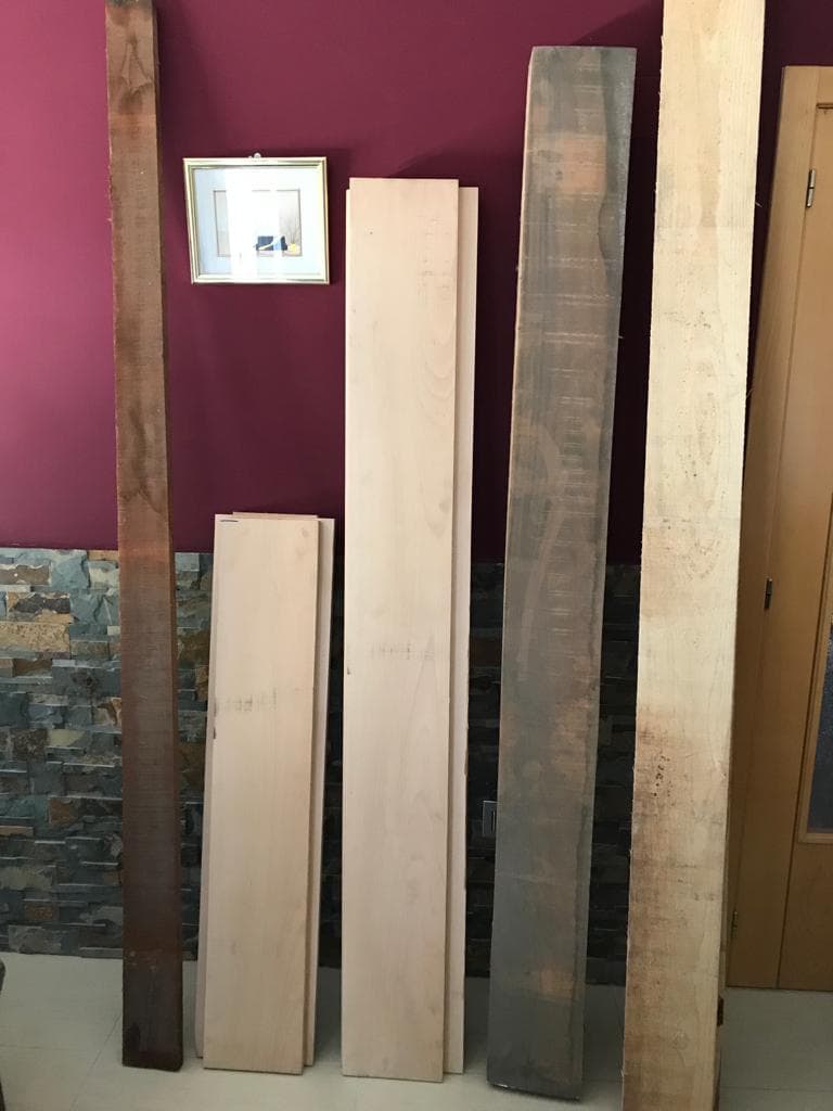

Pues ya esta hecho. Ya he comprado la madera:
Este a sido el total:
Al final he comprado haya siguiendo los consejos y por ser la mas barata y mejor para trabajar para un novato :grin:. También he comprado un tabloncillo de sapelly para probar y unos tablones de pino gallego para las partes interiores del mueble y otras cosillas.
De haya he comprado un tablón de 210x20x8cm perfecto para hacer las 4 patas, y unos cuantos tablones de 2.6 cm para lo demás (en la foto salen en dos partes por que me los han cortado para que entraran en el coche).
Una vez mas, gracias por vuestros consejos. Y ahora queda ponerme manos a la obra y comenzar el proyecto. Creare otro post (entiendo que en la sección “Galería”) con el proceso del proyecto para poder compartirlo y poder recibir consejos y comentarios conforme vaya avanzando, que siempre viene bien un poco de ayuda de los expertos.
