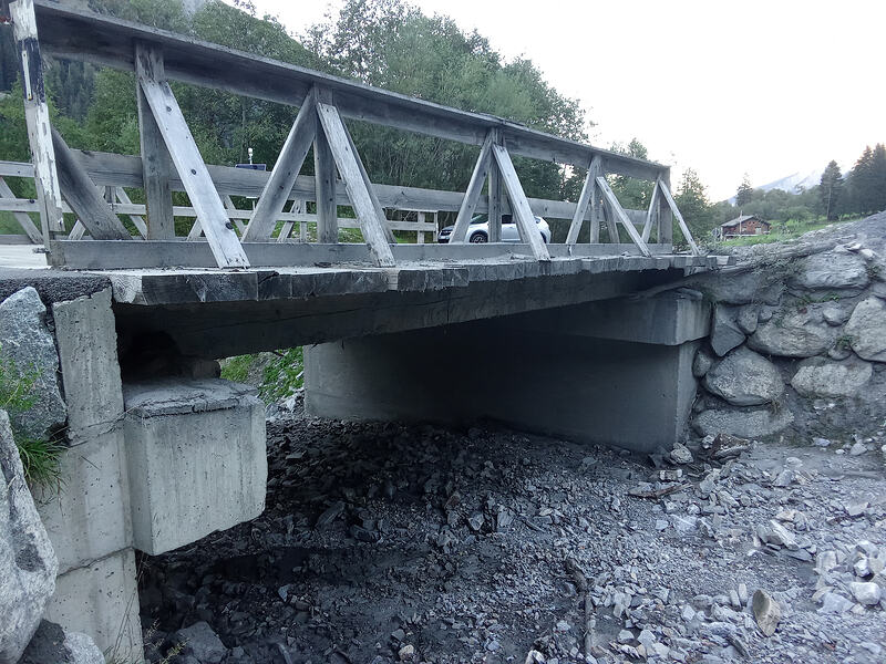

Buenas, siguiendo vuestras recomendaciones voy a abrir un hilo específico para este proyecto, había preguntado en el otro para ver si alguno sabia algo, pero como veo que os ha gustado la idea hacemos uno nuevo para que se vaya viendo todo el avance.
Ahora estoy fuera de vacaciones, cuando llegue a casa haré una foto del lugar para que lo veáis y mediré para hacer un pequeño boceto.

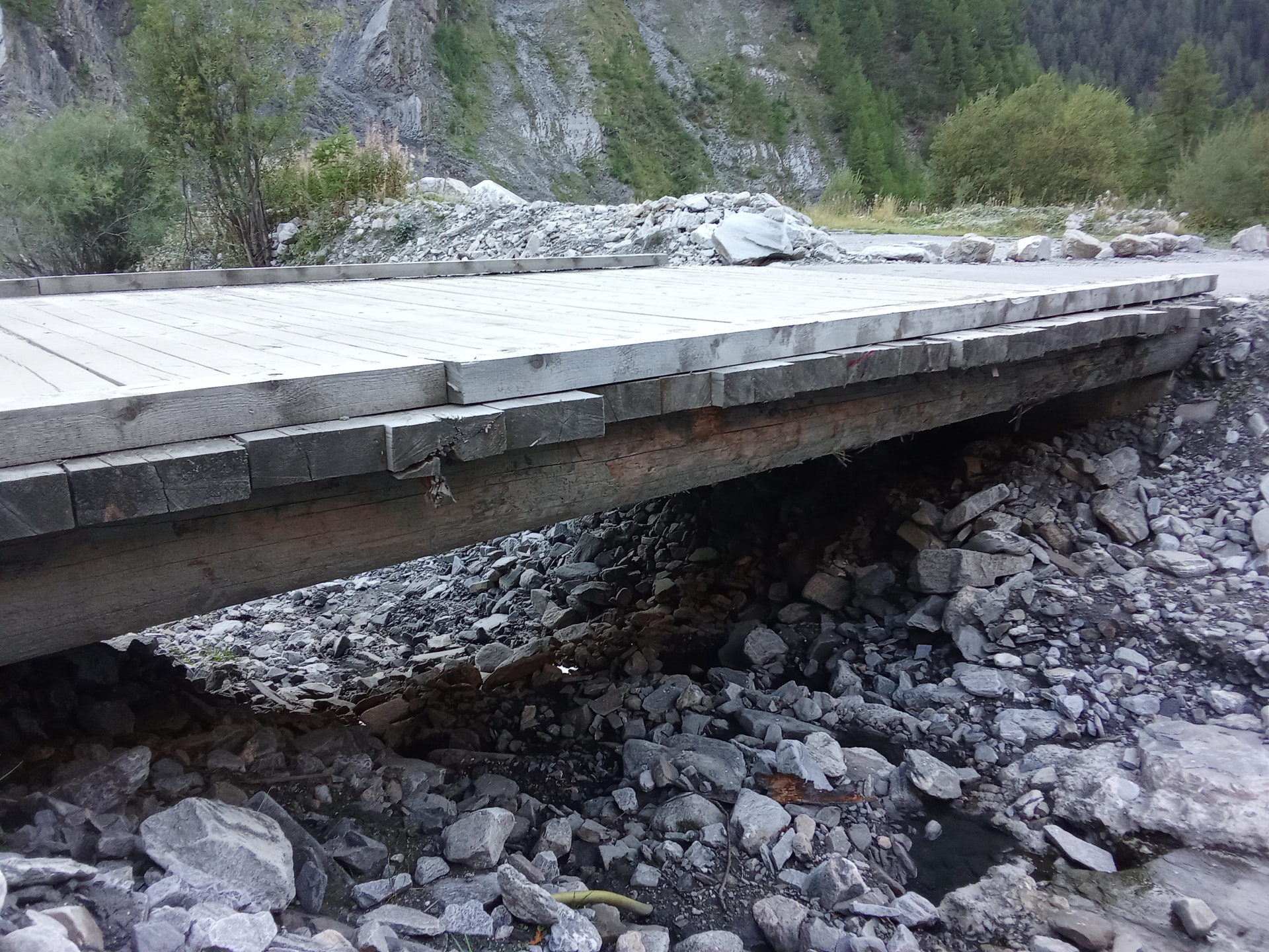

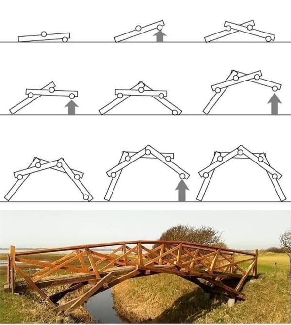

He estado mirando alguna idea, he encontrado justo la foto que has visto @TestaStudio.
Aunque la idea de los puentes esos autoportantes no me convence puesto que veo que tiene una capacidad de reparación muy muy limitada, pero la idea de esa foto, con los dos tornapuntas me llama.
Mi idea así sin pensar mucho es hacer unas buenas zapatas con piedras grandes que hay por la zona y sobre esas zapatas los tornapuntas que realmente van a ser los que aguanten el peso, recuerdo que no va a ser un puente decorativo, quiero dimensionarlo para que pueda pasar hasta un tractor de aprox 1 tonelada.
Todas ideas bienvenidas y cuando llegue a casa os pongo al día sobre el terreno.

Yo iria directo a unas vigas laminadas. Si dispones de tiempo puedes incluso “fabricartelas” tu con tabla de 20 mm dandole forma de arco y asi no necesitas tanto canto como con una viga recta
@Daniel14 a ver si pongo alguna foto del pueblo, lleva abandonado desde hace 60 años, nos dejan un terreno aquí para el caballo, no hay ni carretera asfaltada, está claro que es ilegal, no voy a pedir permiso de nada ni lo pienso hacer, me extrañaría muchísimo que pasase nada, y una vez construido eso lleva ahí 30 años y yo no sé nada, el tejado lo estoy arreglando sin permiso, es insoportable la carga burocrática, aquí en estos pueblos perdidos si no te llevas mal con alguien no hay problema, y yo no me llevo mal con nadie :rofl:, es un riego que hay que asumir, si no aquí siendo pobre no haces ni una chabola.
@Angel la verdad estaría muy bien hacerlo así, tengo que plantear varias opciones de fabricación, y también pensar cuanto me quiero gastar… Iremos viendo, hay muchas vigas por el pueblo :rofl:, y también hay vigas y tarima de derribo por aquí de tejados viejos

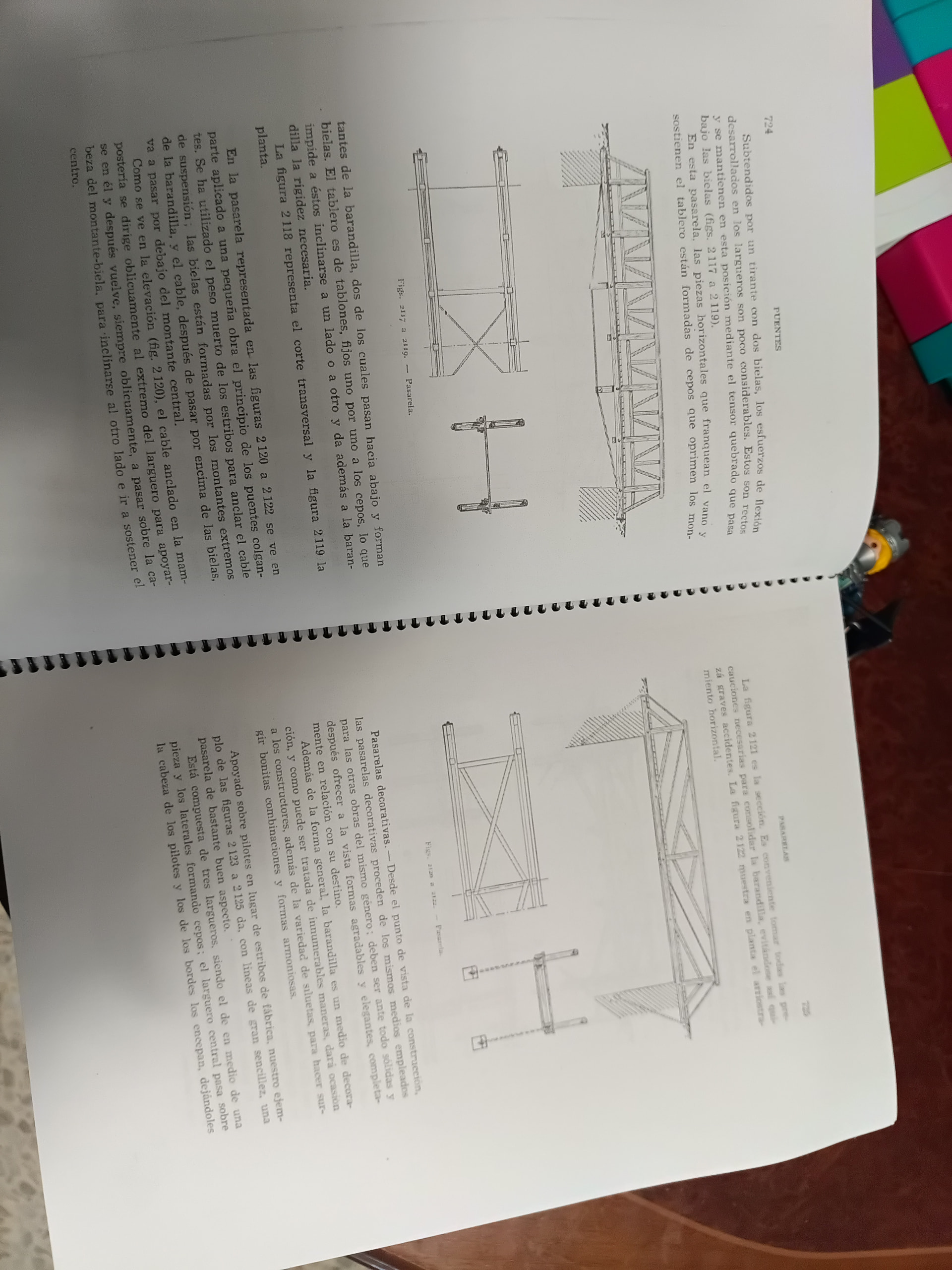

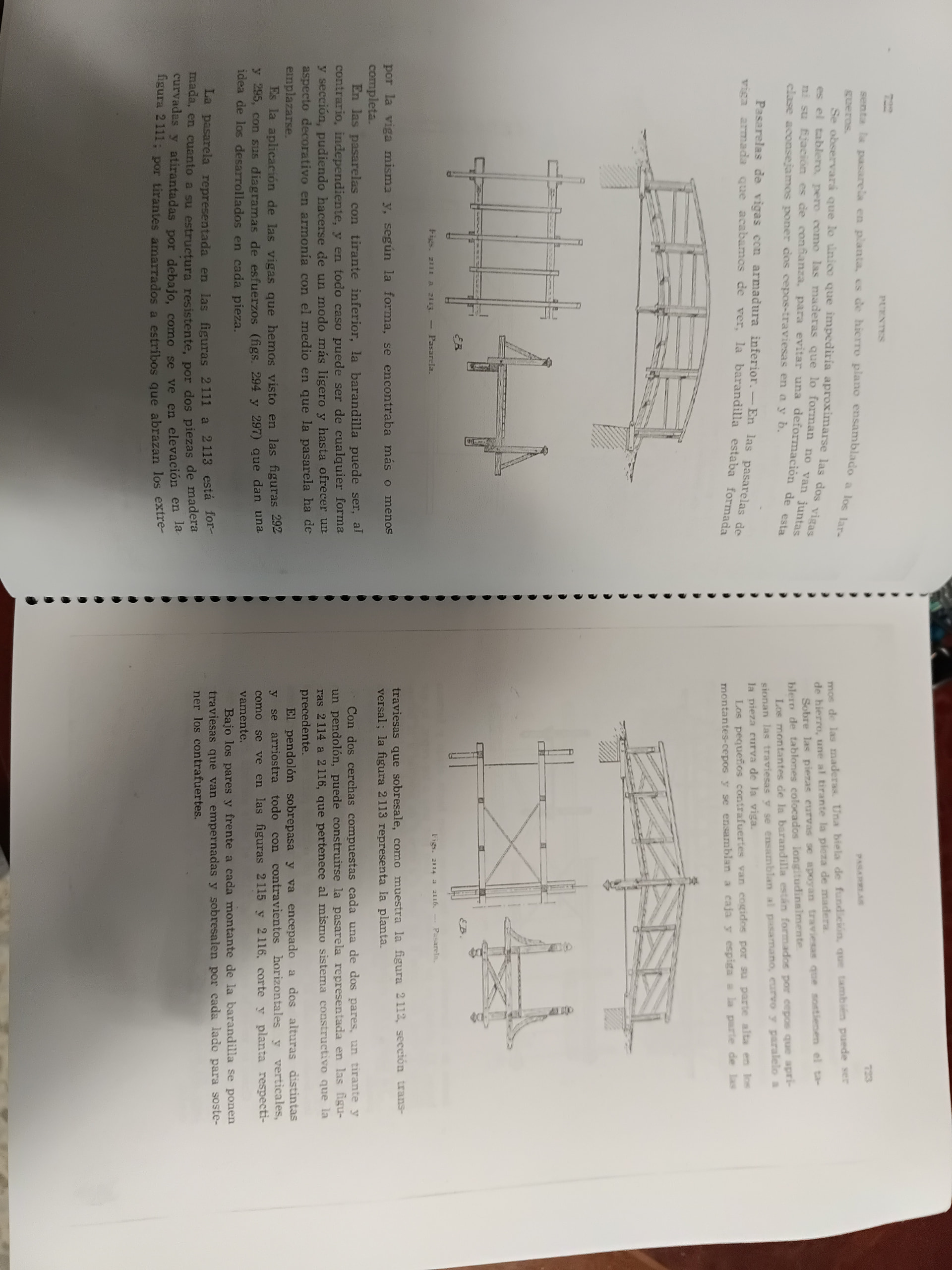

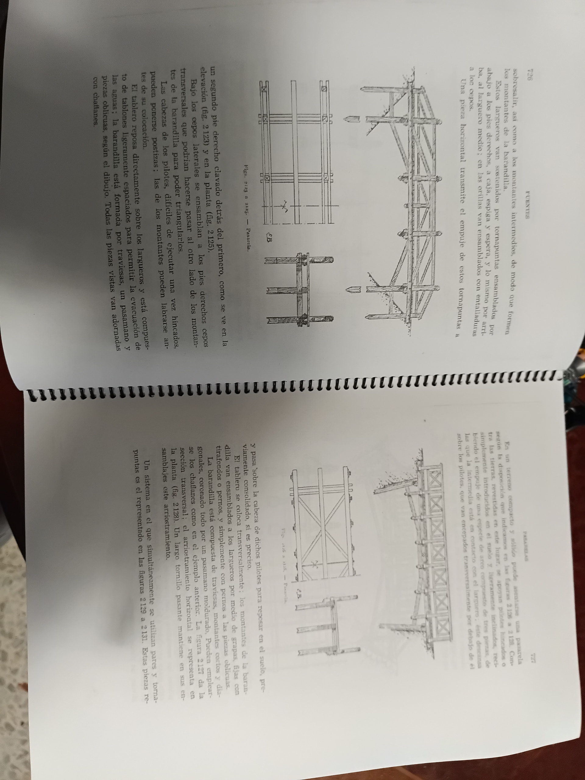

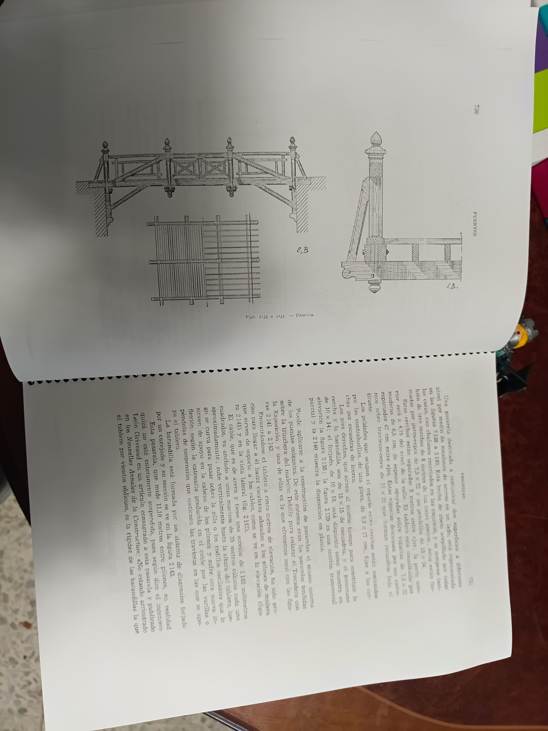

En el tratado de carpintería de la editorial Gustavo Gili salían puentes de madera. Eran de laminado a la antigua con pernos roscados para sujetar las tablas. Si te interesa miro de buscarlo, que creo que anda por casa una copia
No se si en ños que publica AITIM sale algo
Aitim tiene uno pero me parece que está muy enfocado a puente grande de obra pública en su mayoría.

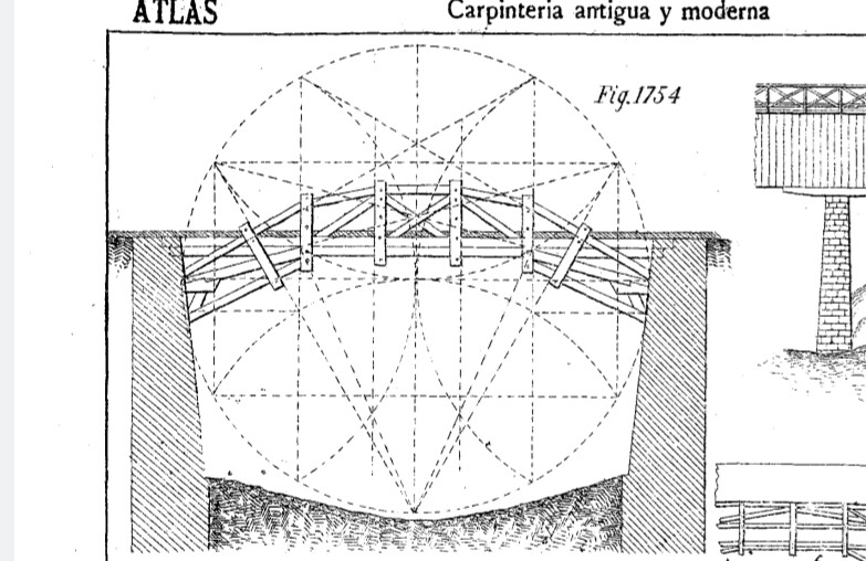

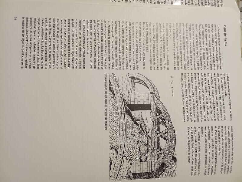

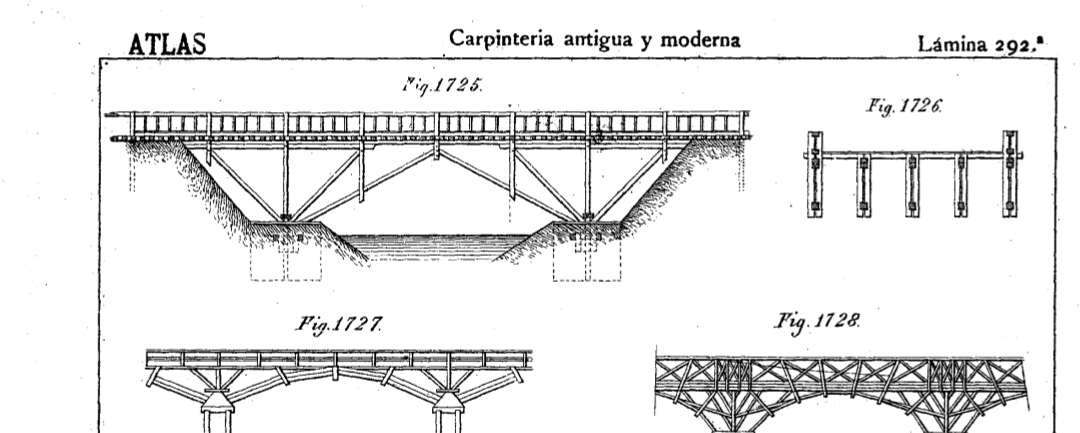

Yo he encontrado algunos dibujos, del tratado de Federico de arias y scala, estoy leyéndolo
Si encuentras el libro pon alguna foto claro!

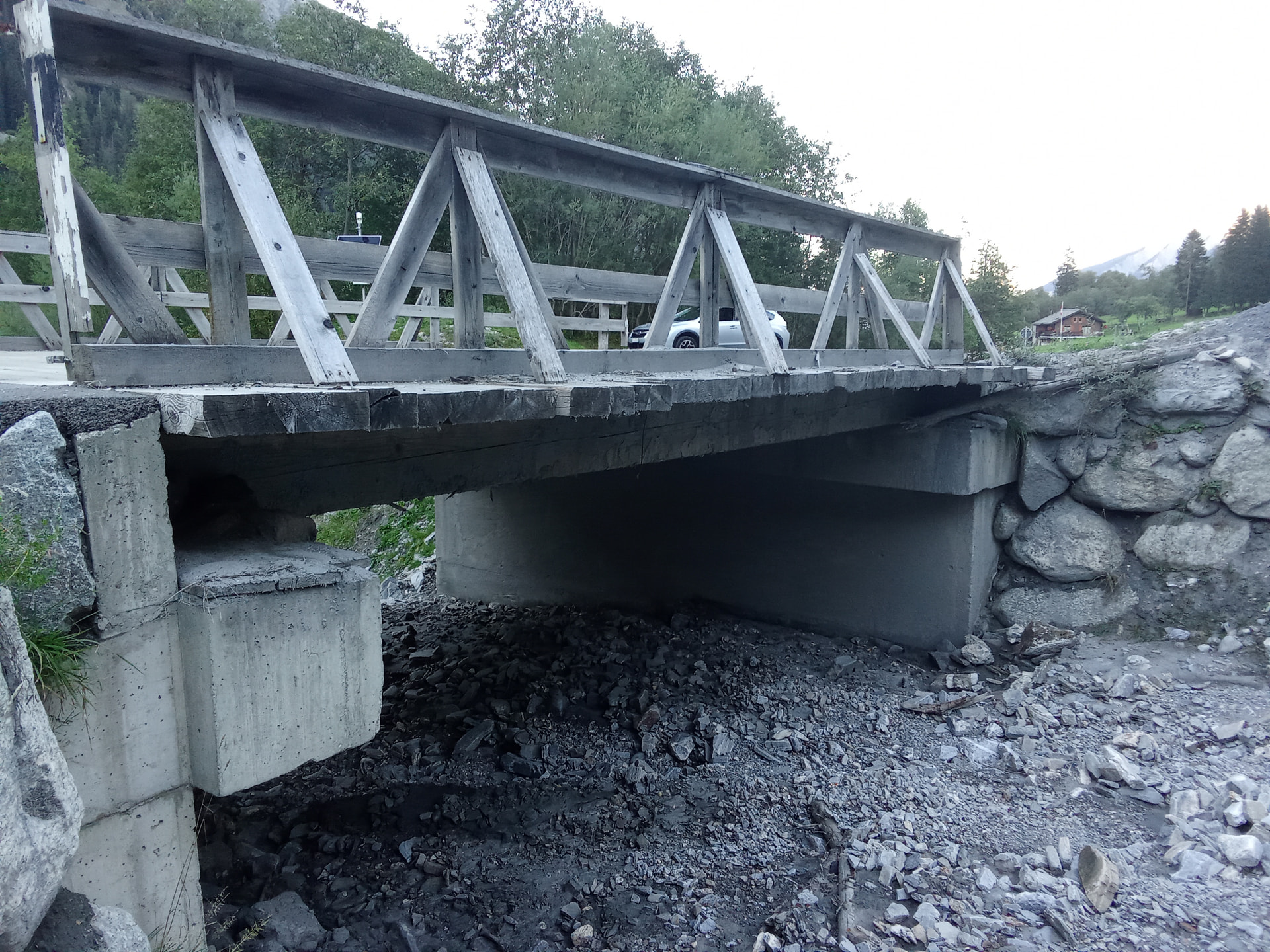

Joe pues esos puentes ya tienen buena luz para ser de un solo tronco, en realidad es lo más fácil, claramente, la idea también de hacerlo como los dibujos que paso a parte de la estética es para poder usar secciones mucho menores que me sean más fáciles de conseguir por aquí de derribos y cosas por el estilo

Después hay otro capitulo con puentes de más entidad
Gracias!! Este es el tratado de carpintería que comentabas? He visto una versión en PDF pero no incluye esto que muestras. Hecho en falta en estos tratados algo relacionado a la carga que podrían soportar, entiendo que igual no lo pongan en toneladas pero no hay ninguna referencia al respecto, todo se debe dimensionar según el uso como suelen poner.

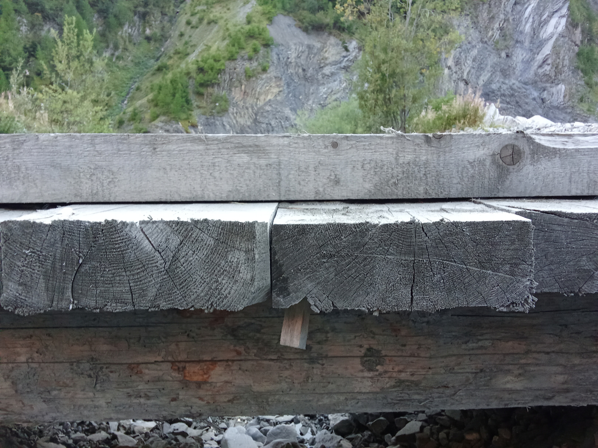

2 t no es nada…una viga de tejado aguanta mas peso. Y se calculaba al 15 con movimiento, al 20 estatica. Seando el 17 lo mas commun. Eso horizontal como la foto que paso @Francis10 .
