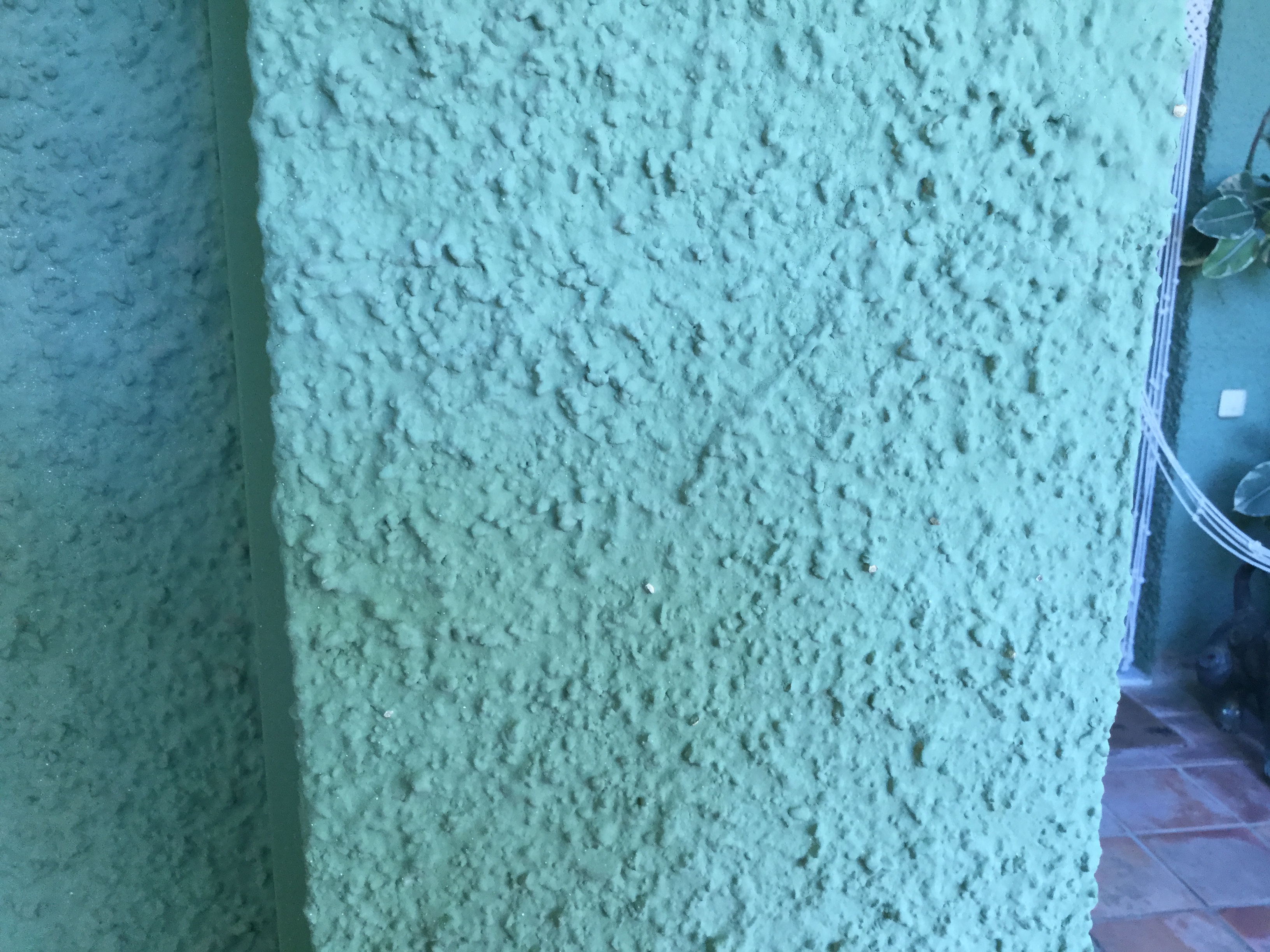

Me he planteado hacer unas mosquiteras. Para ello he pensado en listones de 2.8x0.8 mm. Irán anclados a la pared. Por encima tela anti mosquito imantada y, en los listones, encastradas chapitas de hierro. El problema es que la pared está estucada con cemento como hacían en los años 80 (no es estuco, pero no recuerdo como se llama). Los listones, al se la superficie irregular, no ajustan a la pared. He pensado poner cinta aislante para ventanas entre el listón y la pared, pero no sé si es buena solución.

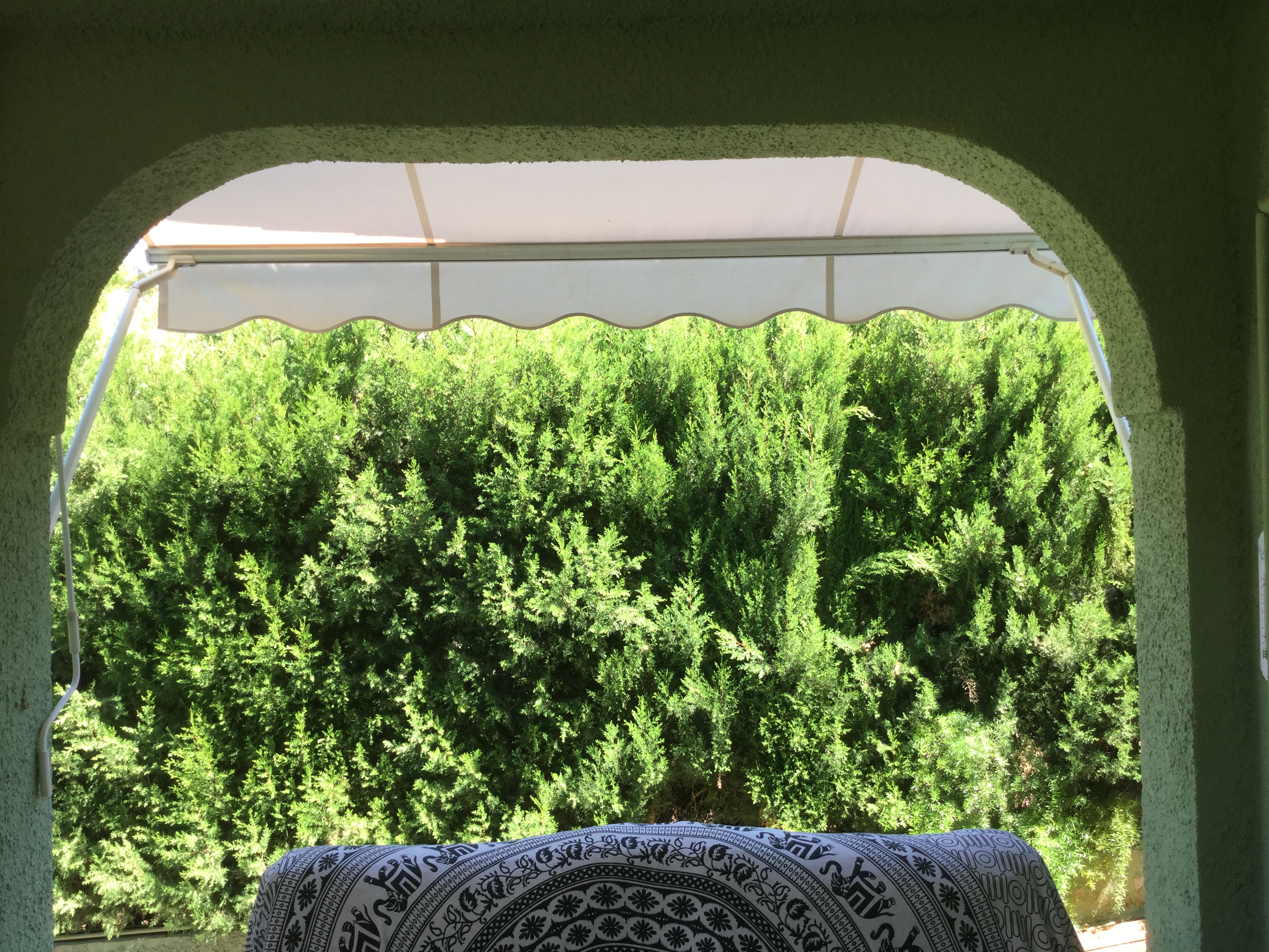

Los espacios son dos de 2.80x2.40 y uno de 2.40 por 3.50m.

Es que el estuco es muy, muy basto. Necesitaría mucha silicona.

las medidas del liston que dices son correctas ???
2,8 x0.8 mm me parece unos listones muyyyyyyy finos o me he perdido algo???
tienes que hacer la forma del arco o¿ la tela ira por dentro? ¿ hay que prever que hay que dejar paso o una vez colocada la mosquitera no se podra pasar por el arco?

No voy a darle forma, sería una u invertida. La tela va por dentro y la idea es bajarla por la noche anulando el paso y levantarla durante en día. Las medidas son esas, creo que tienes razón en que son muy pequeñas, pero no quiero que sea mucho armatoste.
lo mas facil y sencillo seria ponerla por dentro a forma de cortina.

Yo lo pondría por fuera o por el interior del arco. Pero no centrado en el mismo.
