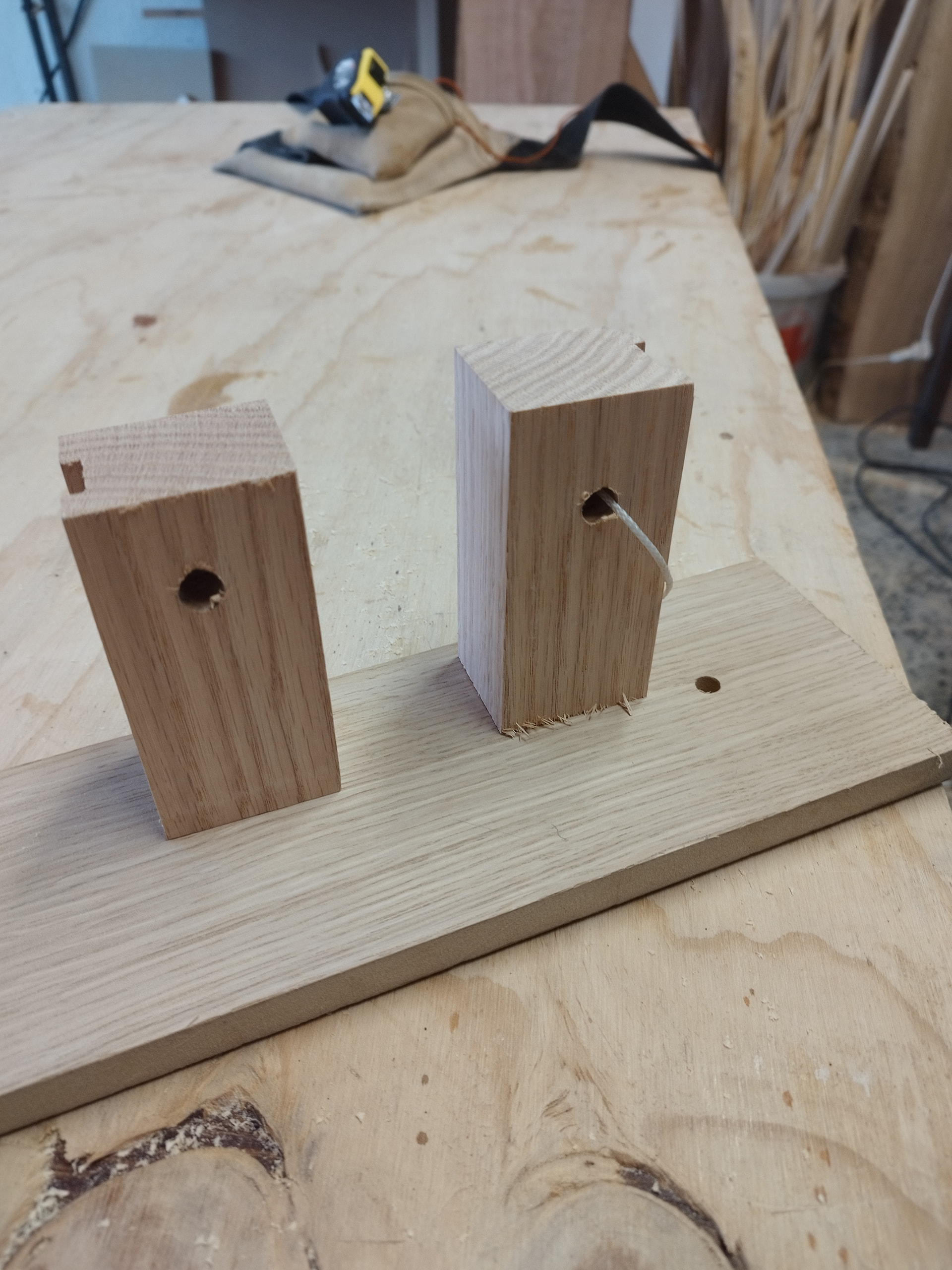

Pues eso, he hecho una prueba de resistencia de la cola de carpintero, en este caso la titebond 2, que tiene muy buena fama, no sé si varía mucho entre marcas.

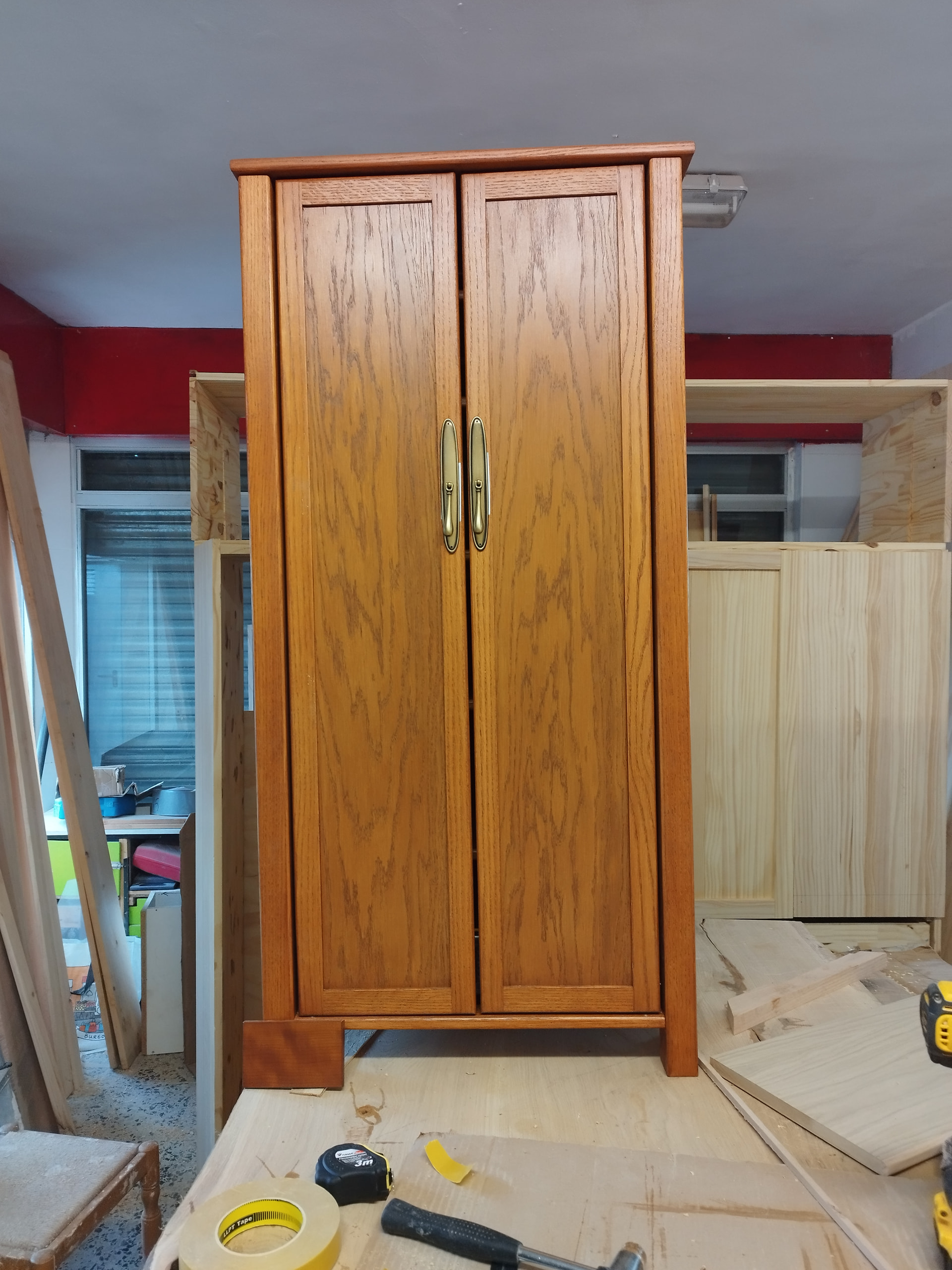

Estoy haciendo un zapatero que me han encargado y como tengo poca experiencia y nadie que me guíe pues hago pruebas.
Voy a encolar la parte superior del mueble a la estructura, a los 4 “largueros".
Por más que les diga a la empresa que me lo ha encargado, se que lo van a levantar de la tapa de arriba, porque sobre sale un poco por los lados, a si que me he preguntado cuanto aguanta.
Dos trozos de roble encolados sin tarugos y sin poner prensas, solo he colocado bien de cola y he apretado fuerte con la mano, y luego a reposar 8h.
Bueno pues he empezado levantando mi caja de herramientas, sin problema, luego he seguido con una bicicleta eléctrica que tengo que andará por los 30kg, sin problema también, luego he levantado una de mis mesas de trabajo de un lado, también sin problema, y luego he levantado el banco de trabajo, que pesa una burrada, solo de un lado, y también lo ha levantado.
Al final me he puesto una barra en los pies y he hecho peso muerto, conmigo encima, para ver si la puedo partir. Bueno pues una no la he conseguido :rofl:, la otra al final ha partido, yo me he sorprendido mucho, y como veis era chapado además.
