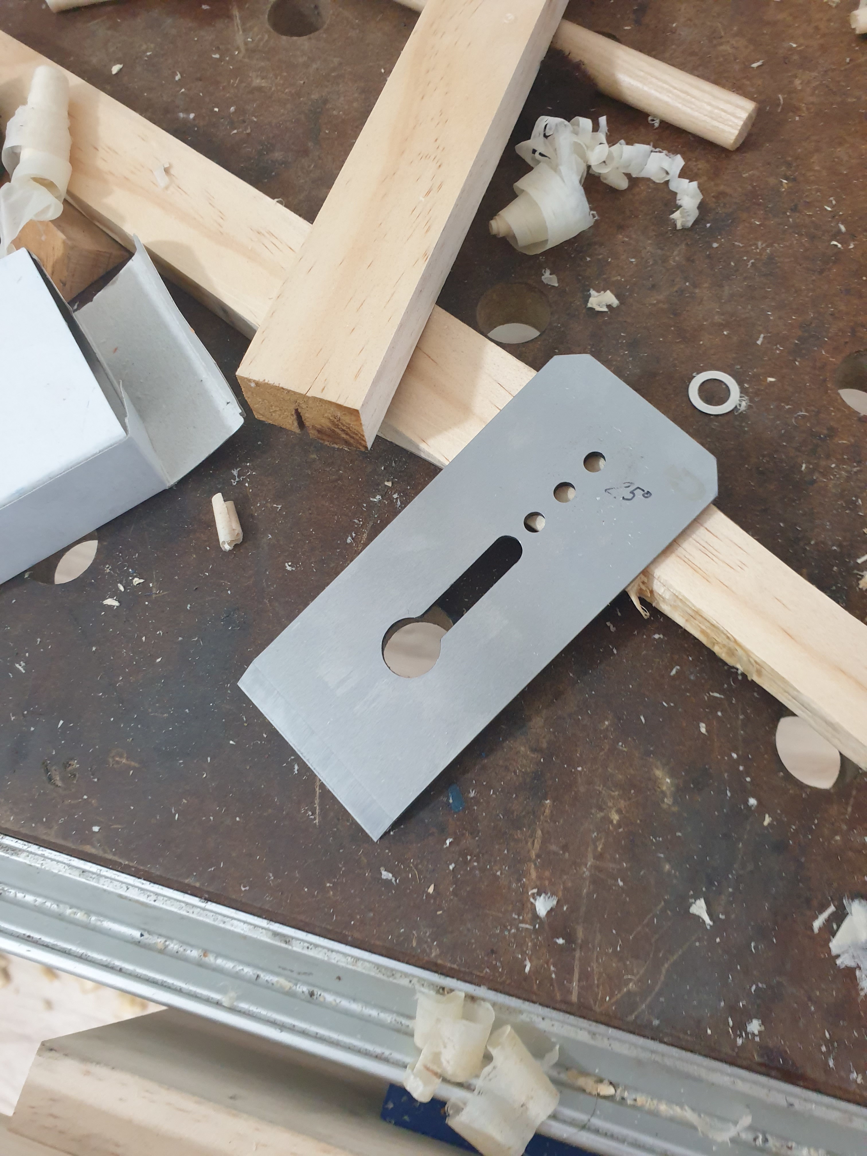

El ángulo normal de la hoja en un cepillo de ángulo bajo es 25 grados (mas 12 grados de la cama). La solución que proponen es darle al bisel un ángulo mayor de entre 30 y 50. Algunos que tienen varias cuchillas, las tienen a 25, a 35, 50…

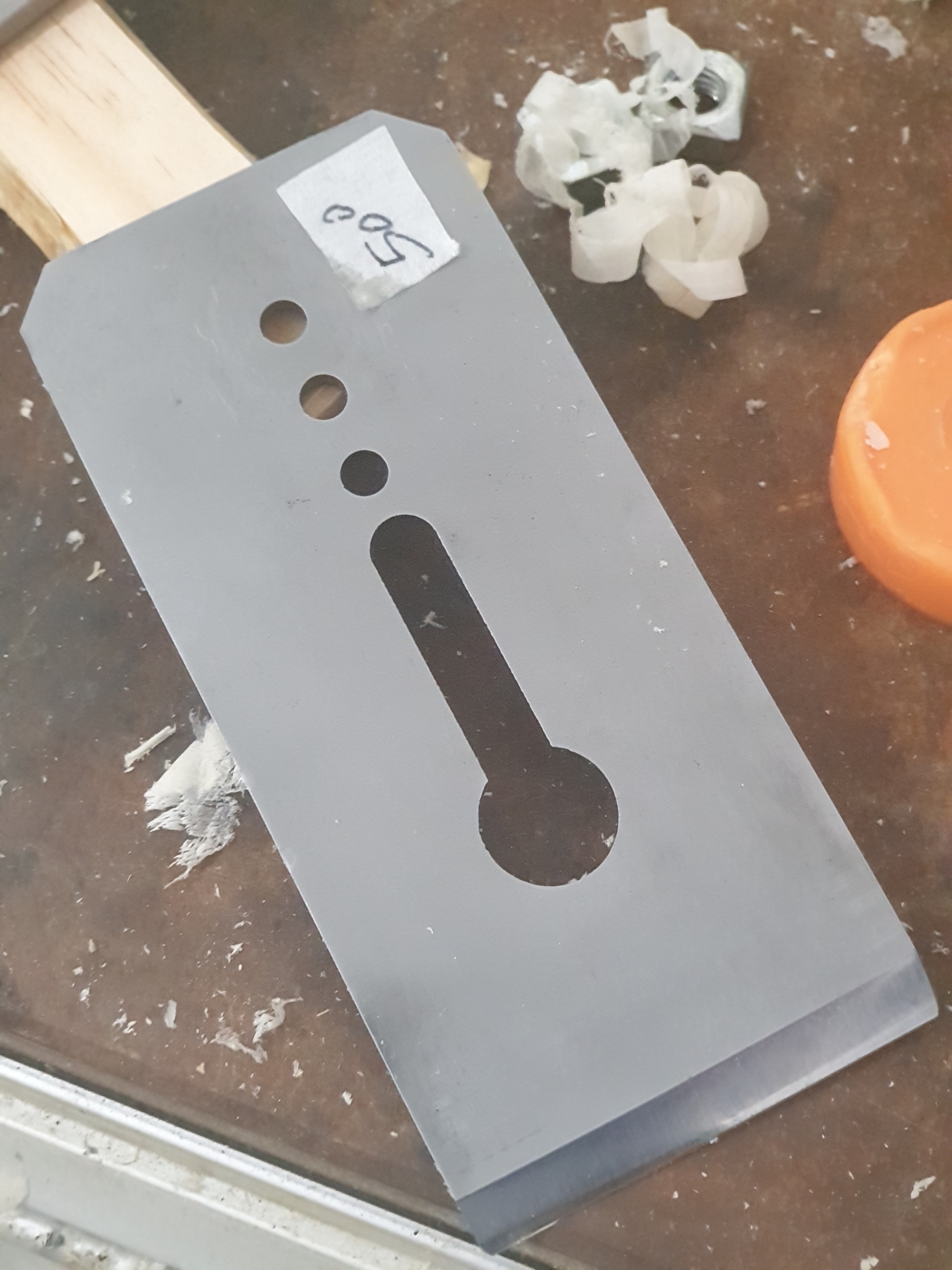

Yo que sólo tengo 2, he dejado una a 25 y otra la he afilado a 50 (solo la punta, no todo el bisel, claro)

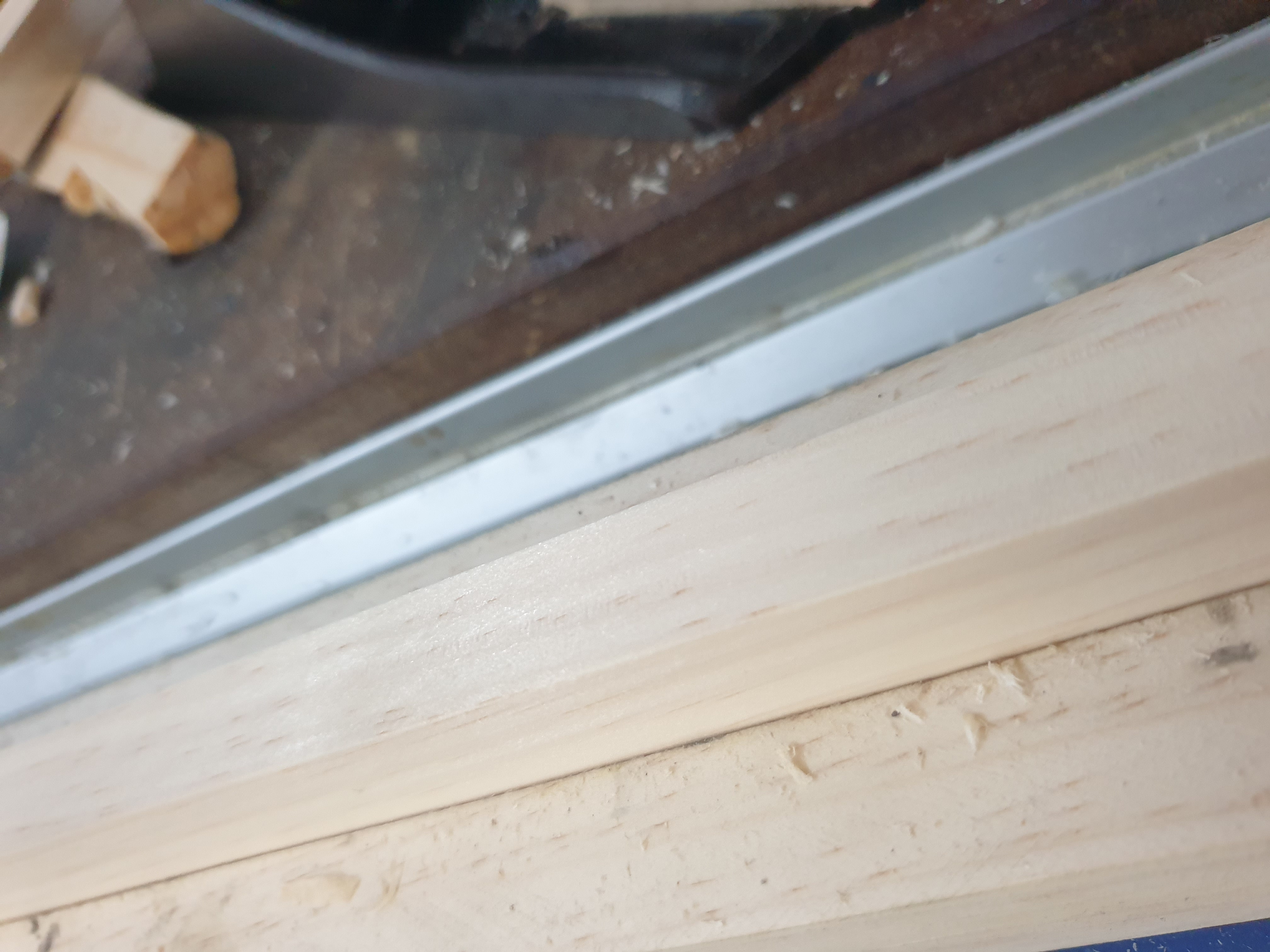

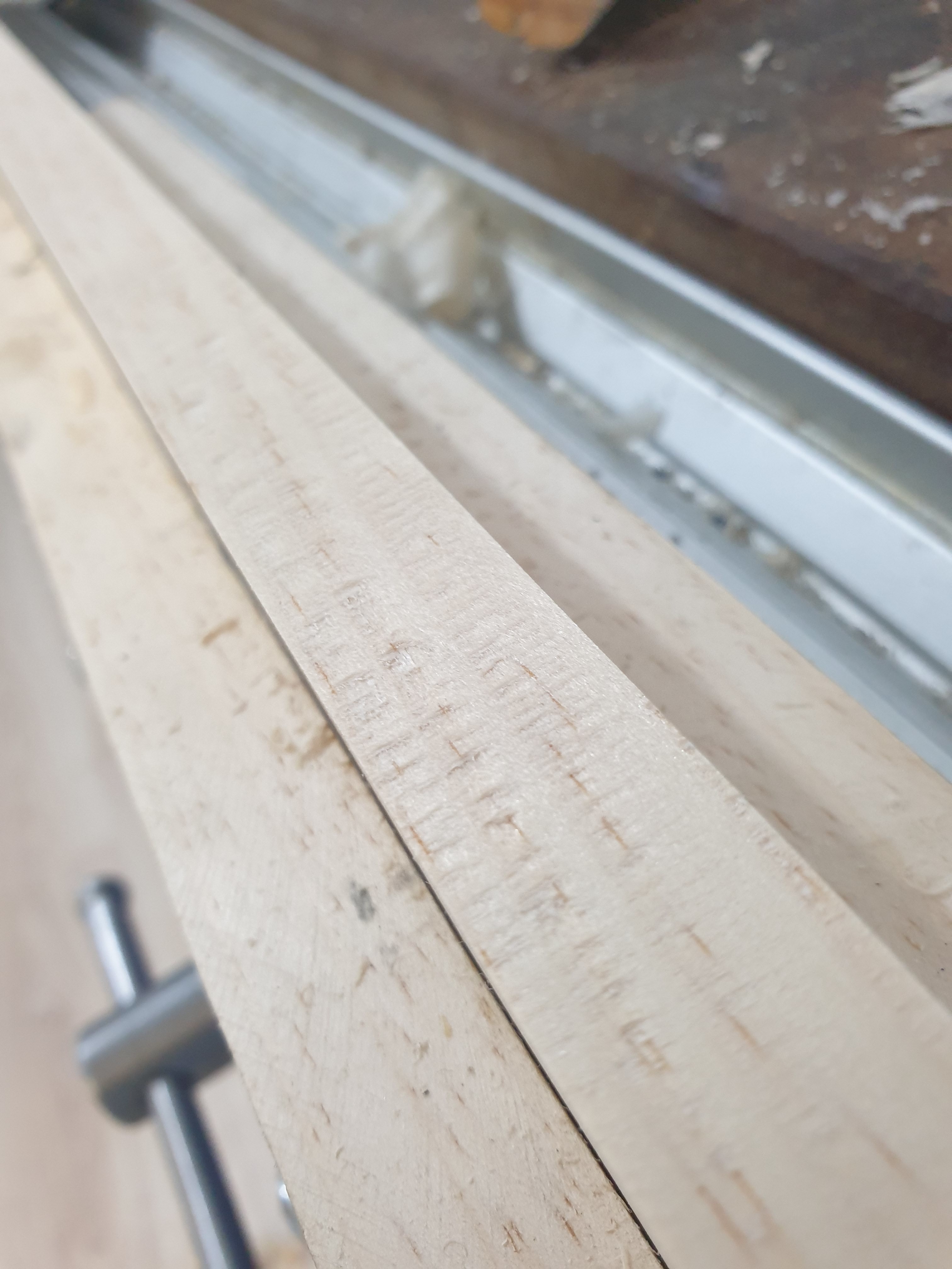

Aquí con el de 25 grados. La boca abierta al mínimo. Y repela de todas todas.

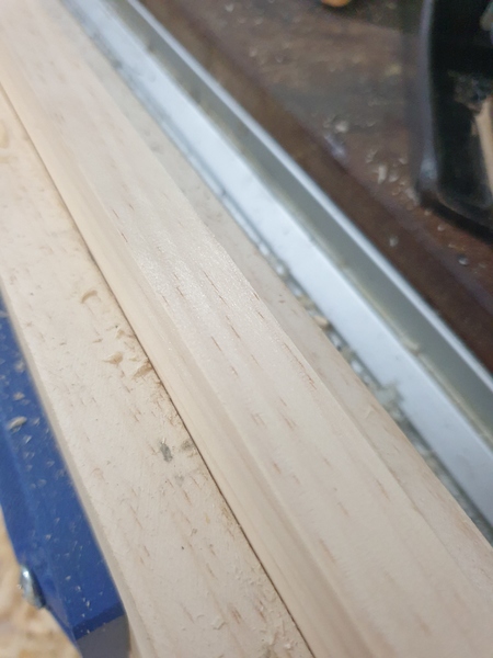

Con el de 50 grados. Se ve? nada de repelo.

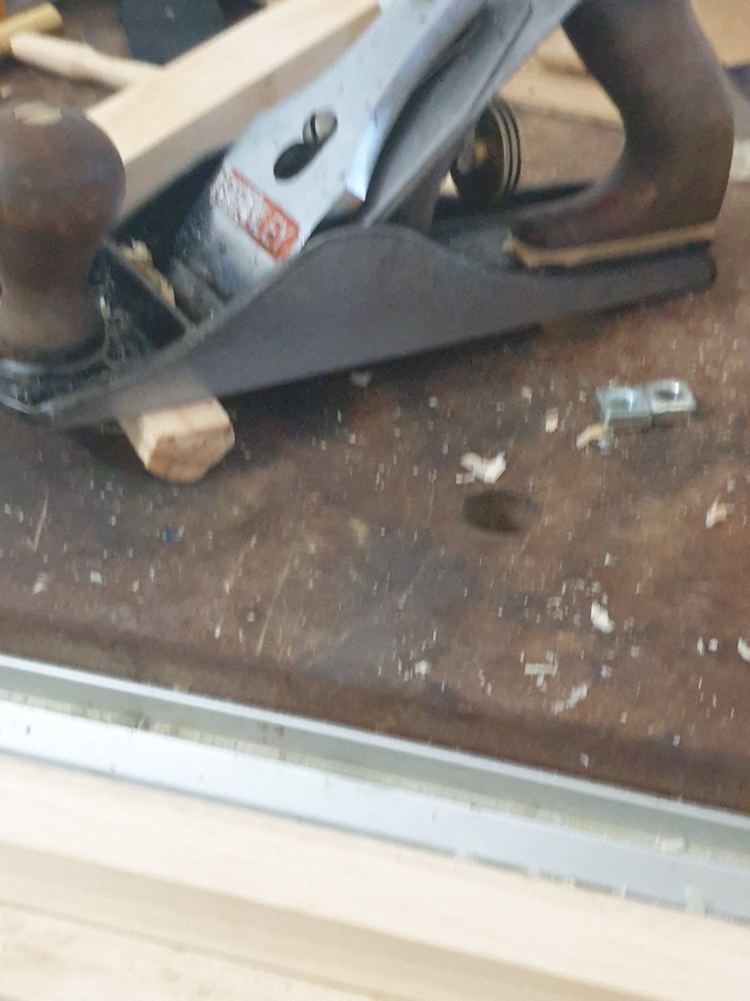

Con el abuelo Stanley también bien cuando he acercado al máximo el contrahierro al borde del filo. Al principio lo tenía separado 1mm o más, y repelaba.
