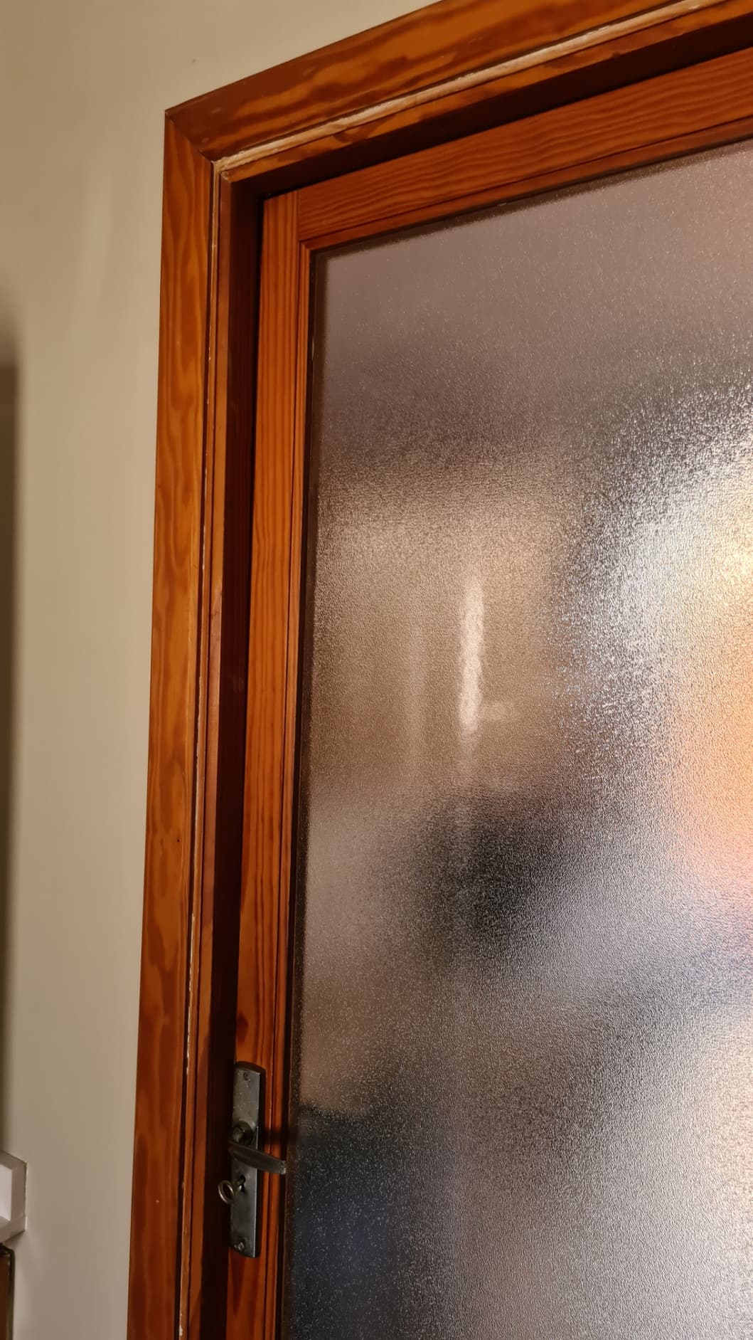

Pues eso, que me he encontrado con una puerta con cristal que da de una cocina a una lavandería que se ha torcido en la parte superior, dejando más de 1 cm. de hueco por el que se cuela todo el aire de fuera.
Agradecería si alguien sabe cómo podría enderezarla, porque la posibilidad de reventar el cristal me echa para atrás.
Gracias! :beers:

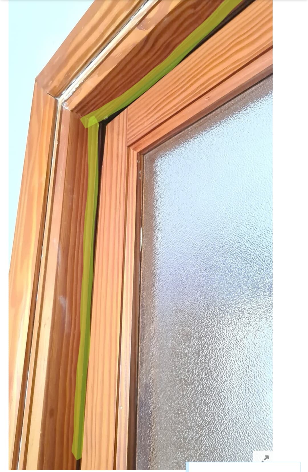

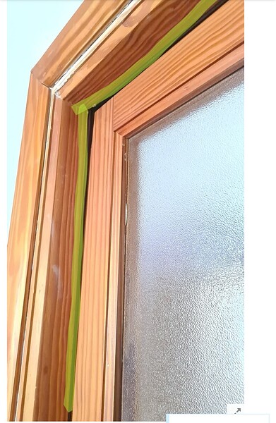

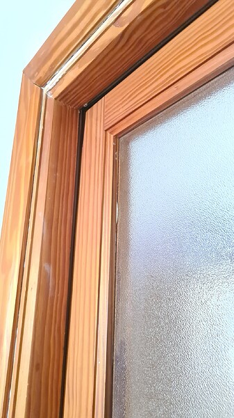

Quizás en la foto no se aprecia, pero incluso con el burlete que ya se ha puesto , queda más de 5 mm. por los que entra el aire.
Secundo la opción burlete. Si no es estrictamente necesario, no te metas en camisas de 11 varas…
Como han dicho, creo que “enderezar” la puerta, puede ser un proceso mas dificil, y puede que parta el cristal, ya que es algo que ha sido durante años, y no digo que el vidrio sea flexible, pero tu intentas darle un movimiento rapido para rectificarlo.
Propongo, como alternativa, un junquillo de pino en el marco, haciendo la misma forma que la puerta, creo que puede quedar relativamente bien disimulado, tendras otra vez el cierre perfecto que es lo que interesa, y no te metes en reparaciones que llevan mas horas de trabajo que lo que vale una puerta de esas baratas nuevas.
asi, por todo el batidero, lo clavas con la puerta cerrada y listo.
[quote=“XLR, post:10, topic:27560”]no
movería la estructura de la puerta y menos con el vidrio puesto,
[/quote]
No te creas, es sorprendente a veces.
El cristal lo digo en el primer pist, es lo primero que hay que quitar.
@miniempresario colocar listones encolados y clavados es la opción más buena bonita y barata.
Es una solución que ya la he hecho en puertas de entrada añadiendo burlete de goma que va fresada al listón de madera que luego se encola.
Pues me está pareciendo muy buena opción. Creo que se va a quedar en la definitiva.
