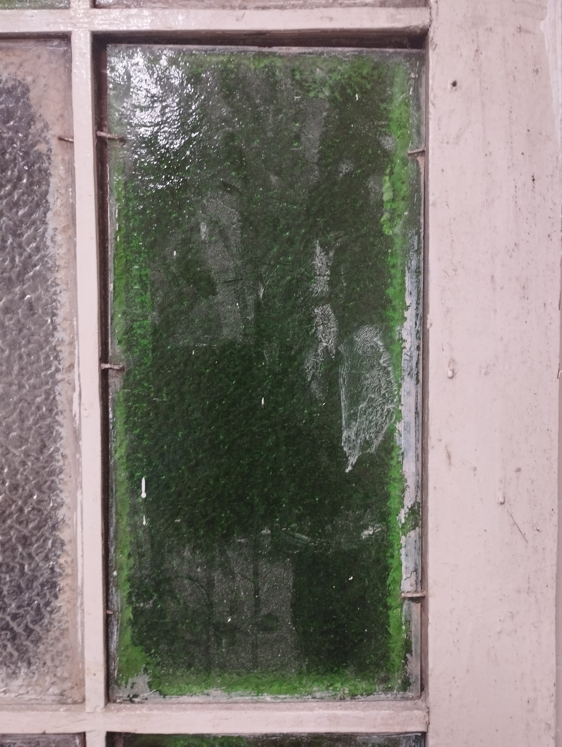

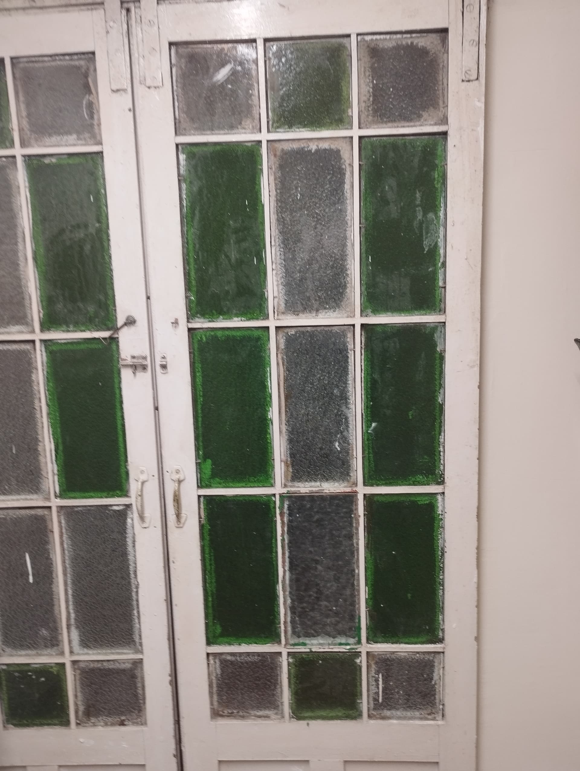

Recientemente he comprado una casa de pueblo, y como muchos ya sabéis aquí el trabajo nunca se acaba.
Tengo estás puertas correderas con cristales, la cuál quiero pintar o decapar, eso está por decidir.
El tema es que los cristales por dentro están todos sujetos por clavos, como se puede sanear eso? Hay alguna masilla para poder poner y que queden más sellados? Los cristales los he de quitar todos para limpiarlos todos de restos de pintura…

Por otro lado, yo no sellaría con masilla para pegar los cristales. Lo ideal serian pequeños junquillos (listoncitos), que te sujetaran el cristal y te permitirá desmontar en un futuro si necesitas sustituir alguna pieza rota.
Si quitas todos los cristales podras trabajar con mayor tranquilidad, para decapar, lijar sin correr el peligro de que rompas alguna pieza.

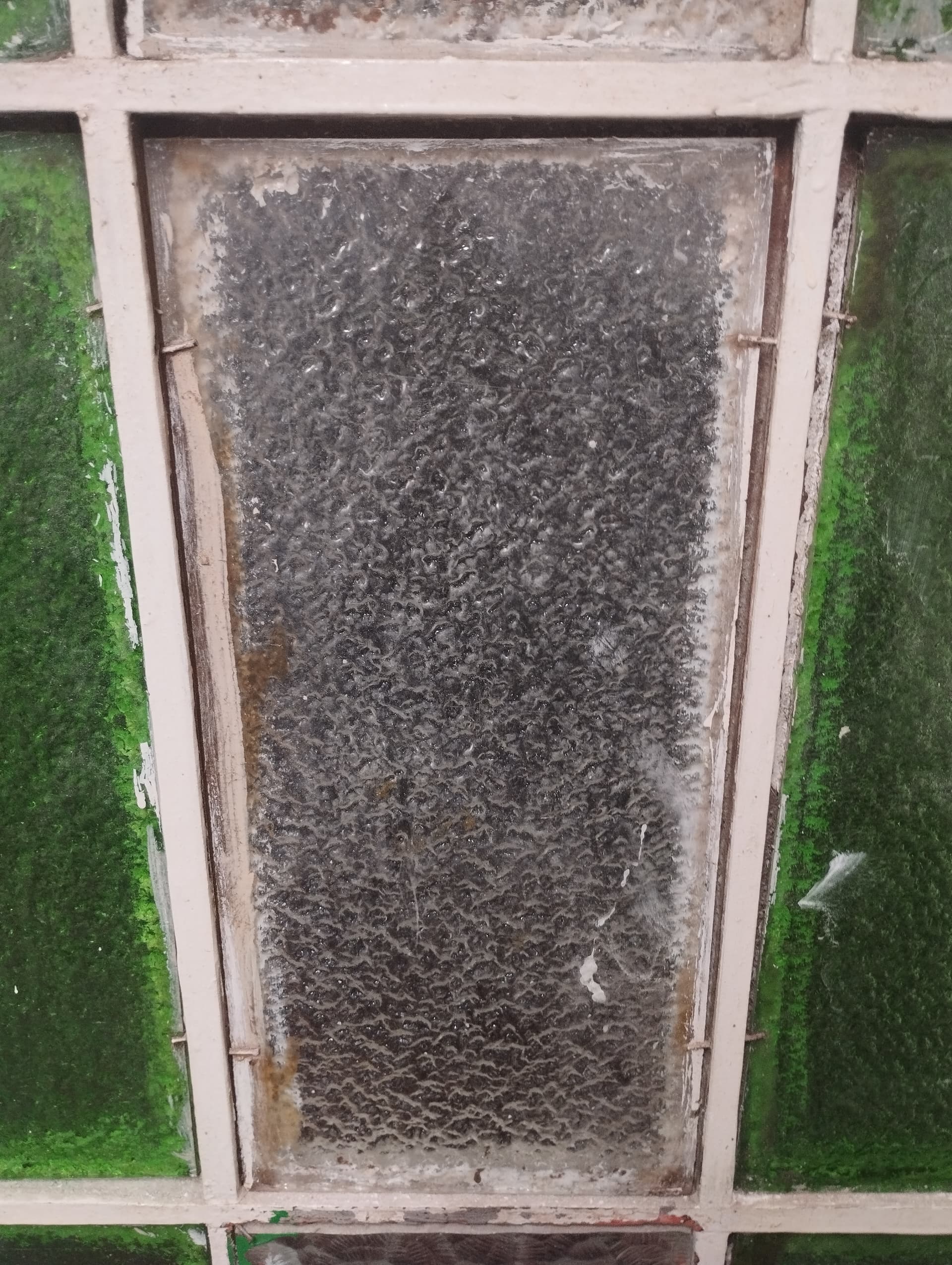

yo los clavos esos, no meteria alicates para sacarlos, puedes partir algun cristal.
Los cortaria a ras con la radial y disco corte acero fino
Se pueden sacar con alicates, pero sin despegar los alicates del cristal.
Es igual a la hora de colocar las puntas, el martillo ha de deslizar por el cristal, para asi evitar que lo golpee.
Lo de los junquillos no es mala idea, pero creo que me puedo volver loco, porque cada hueco es de una medida, y contando que hay 30 huecos, por 4 junquillos por hueco, y cada uno diferente…
Por eso preguntaba por lo de la masilla…

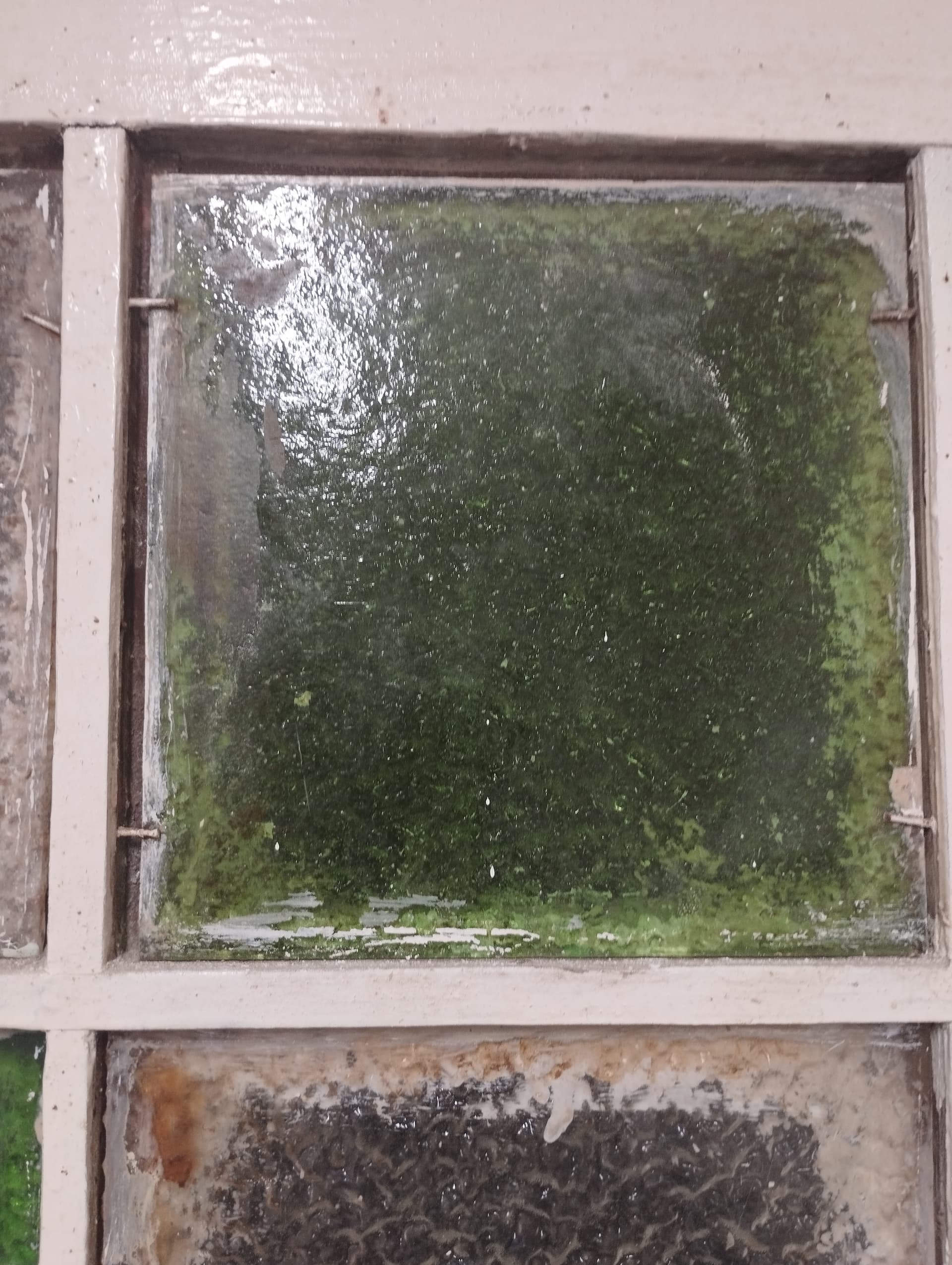

Las puntas es normal, se ponían y luego se ponía una masilla de linaza con cal, que se pintaba.
Con los años se endureció, cuarteo y cayo.
Me gusta sacarlas puntas porque luego, igual paso una cuchilla, de cepillo, de formon y el metal las daña.
Tengo una mini tenazas para esto, pero unas normales valen también.
Quitando dos de cada lateral puedes quitar el cristal doblando un poco las otras
Como explica @icalero , en vez de intentar no tocar el cristal hay que estar en contacto constantemente sobre el, asi no hay golpes.
Si ves que salen mal, da les unos martillazos para entrarlas un mm, y así despegar el oxido de la madera.
El martillo, lo mismo, resbalando en el cristal.
Luego yo vuelvo a poner puntas aunque sean dos antes de poner una junta de acrilica.
Quizás sea excesivo porque he visto profesionales sellar directamente.
No me fío.
Eso si,con acrilica o como mucho silicona (no me gusta por pegajosa) porque si pones cualquier otro de polimero luego no hay quien lo quité en caso de rotura .

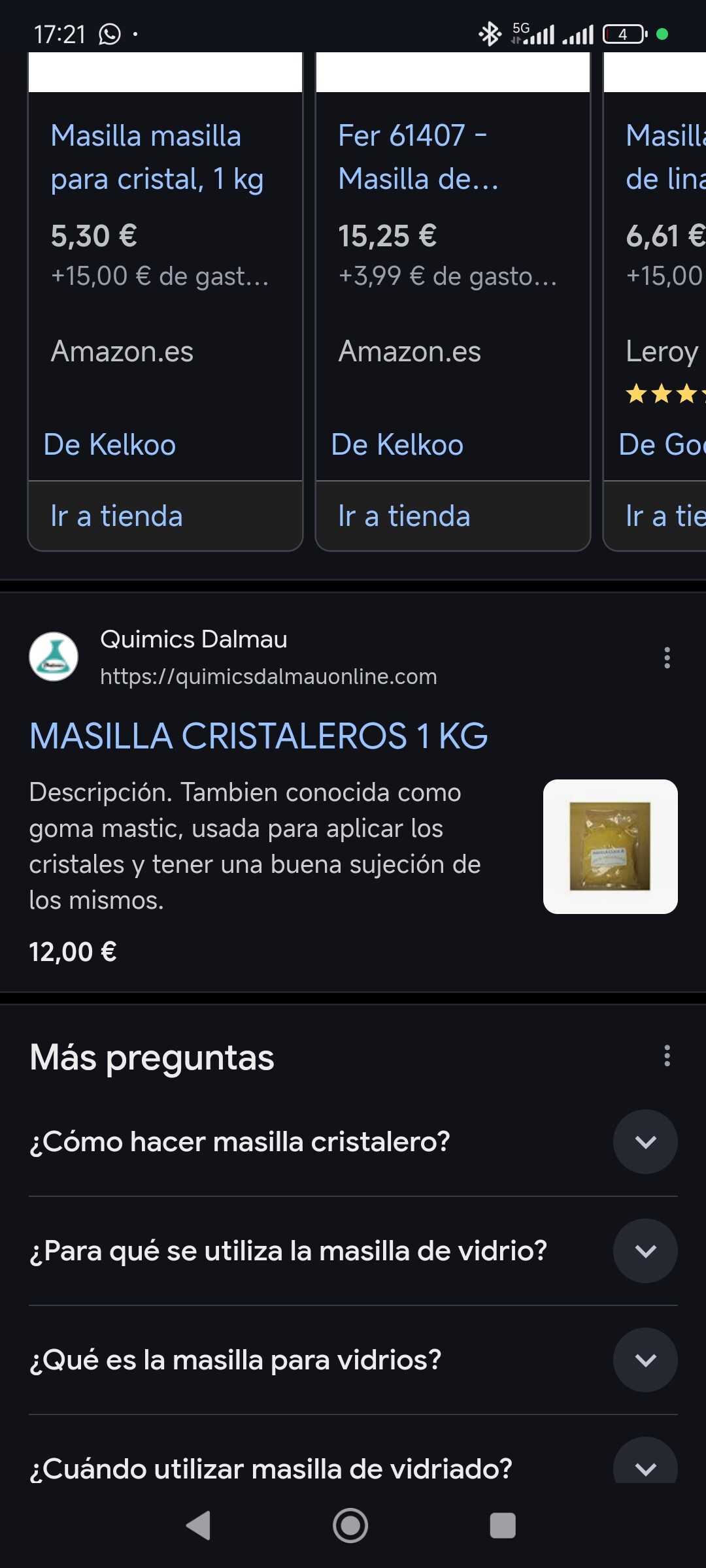

Antiguamente se usaba esto:
Pero el dia que tengas que quitarla, te acordarás de todo… :rofl: :rofl:
