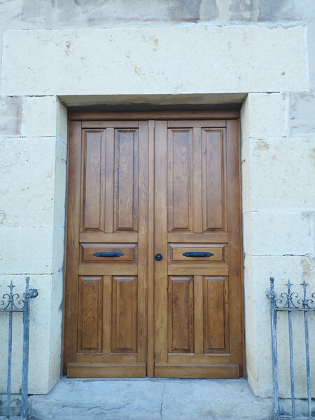

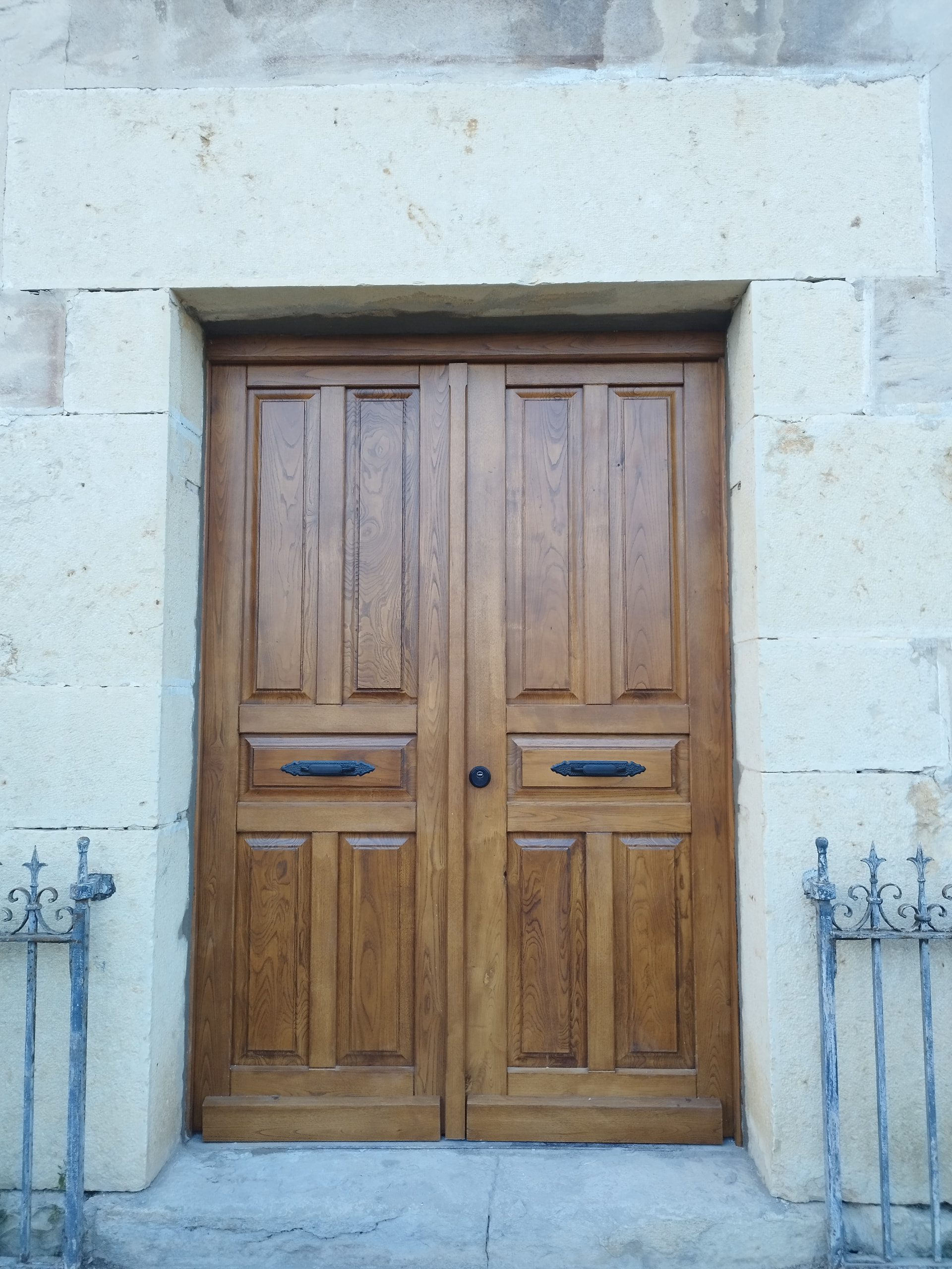

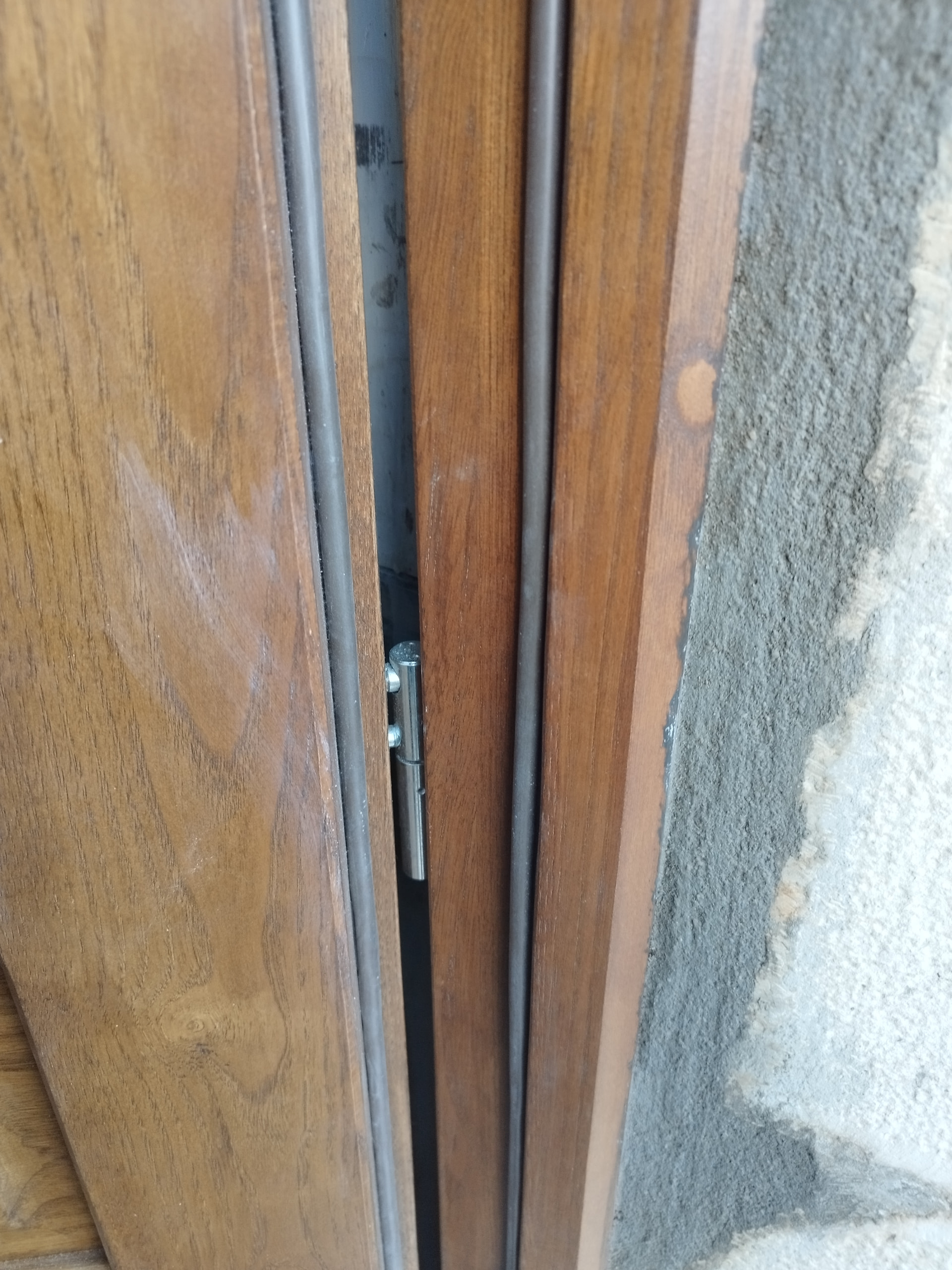

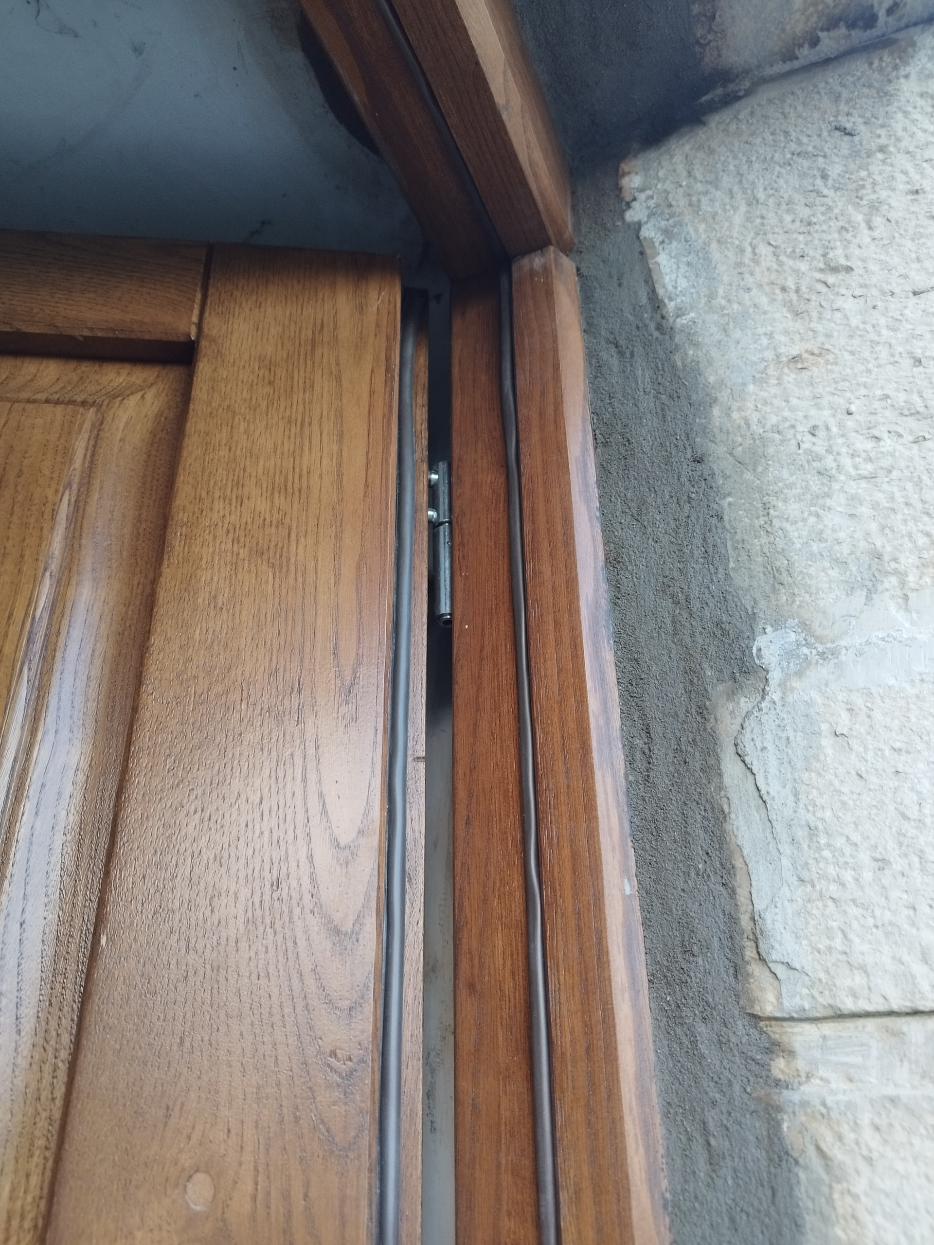

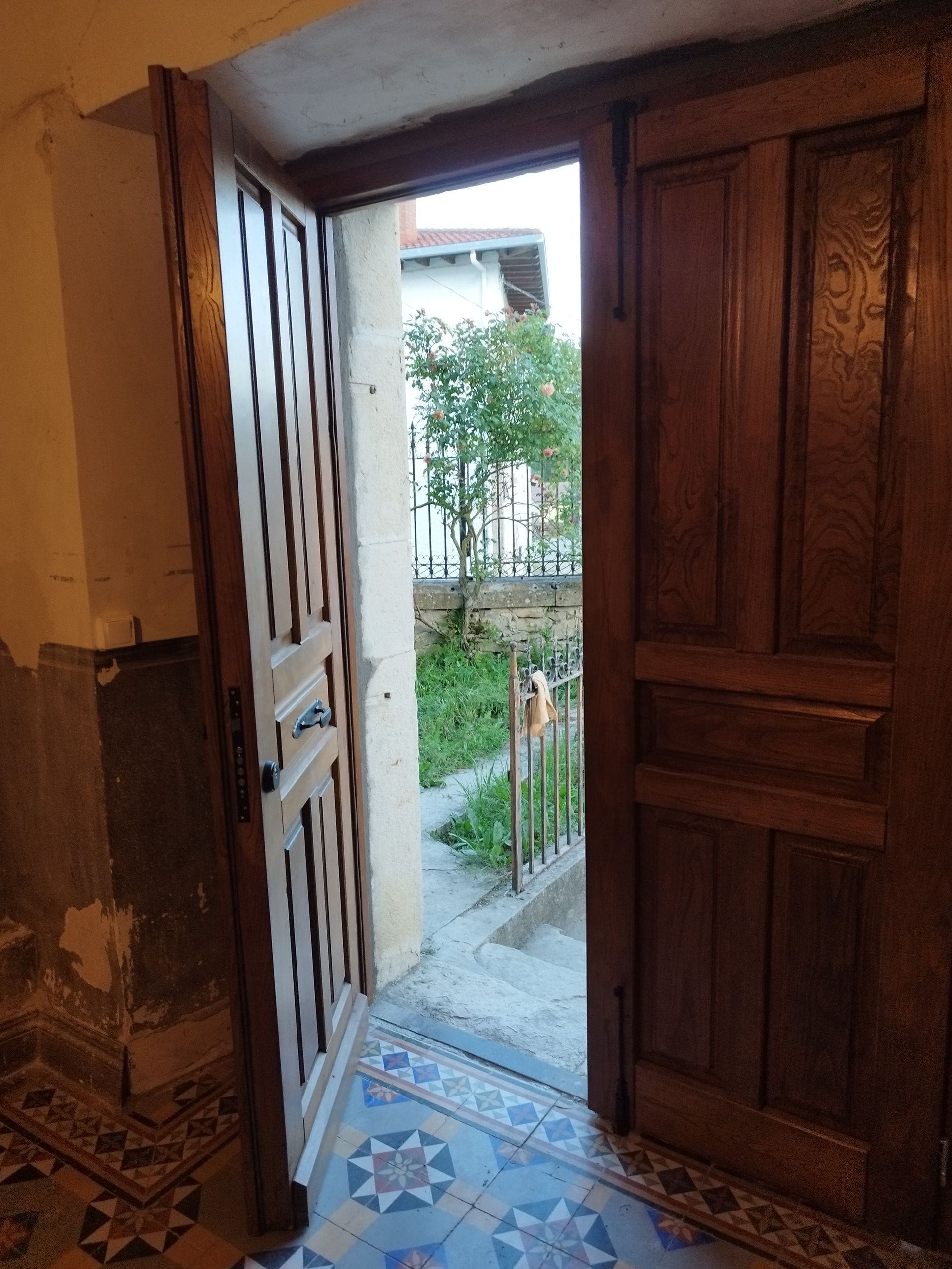

Buenas! Os pongo unas fotos de la primera puerta ya en condiciones que hago. Está hecha en castaño, laminado, solo dos piezas, cada una de unos 30mm total 65 de hoja. Bisagras agb, gracias a @Angel , una maravilla de anubas, no vuelvo a poner otra cosa ya, da muchísimo margen a corregir.
En general estoy muy contento, aunque tiene sus fallos pero bueno…
Mañana miraré bien cuanto tiempo he gastado en tintar y barnizar, pero una barbaridad, me pone enfermo eso, imagino que con una cabina de barnizado lo haría infinitamente más rápido, aunque quieras que no el tinte hay que ponerlo y trapearlo y hacerlo con cuidado para que no pase a los cuarterones.

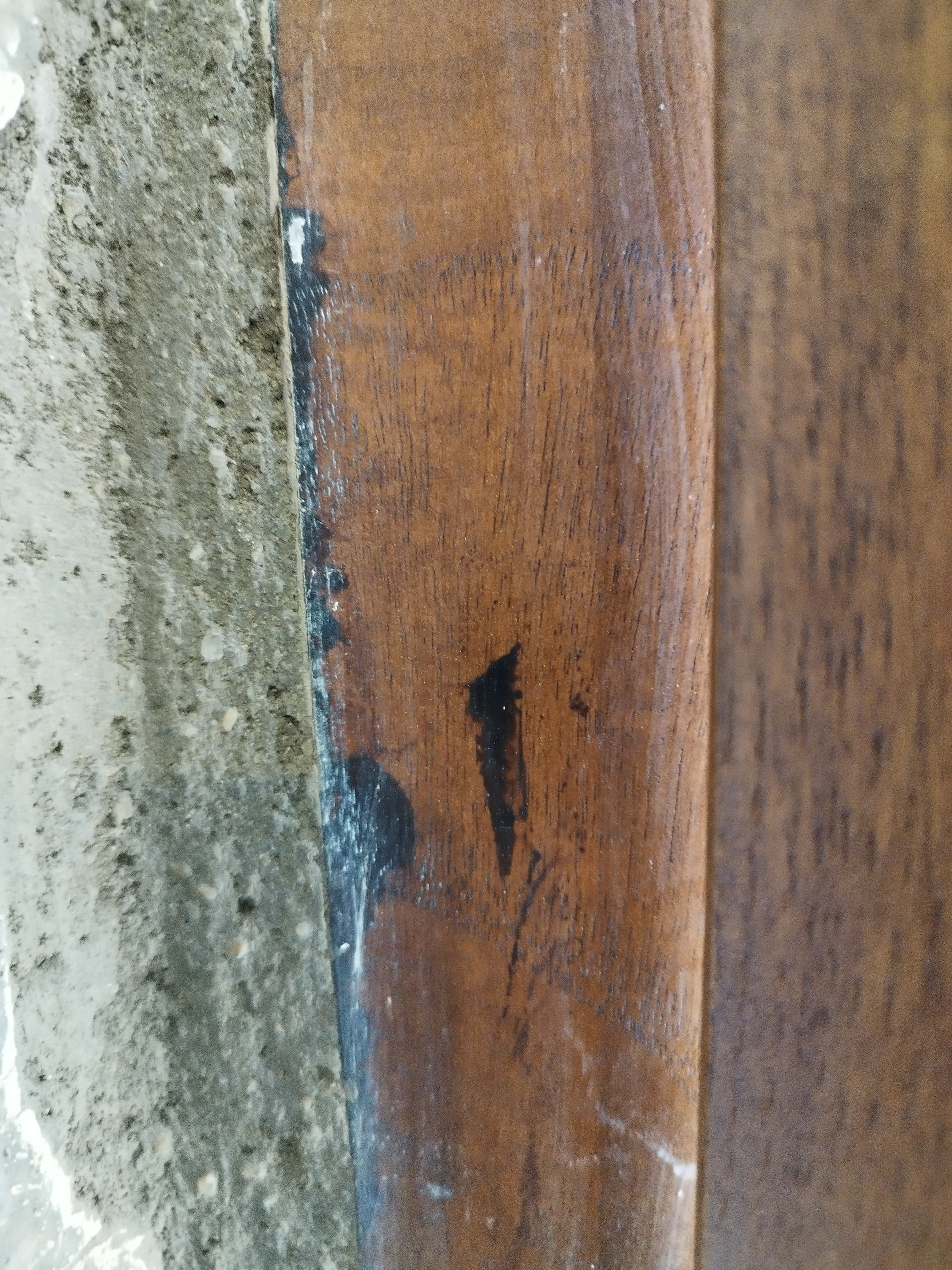

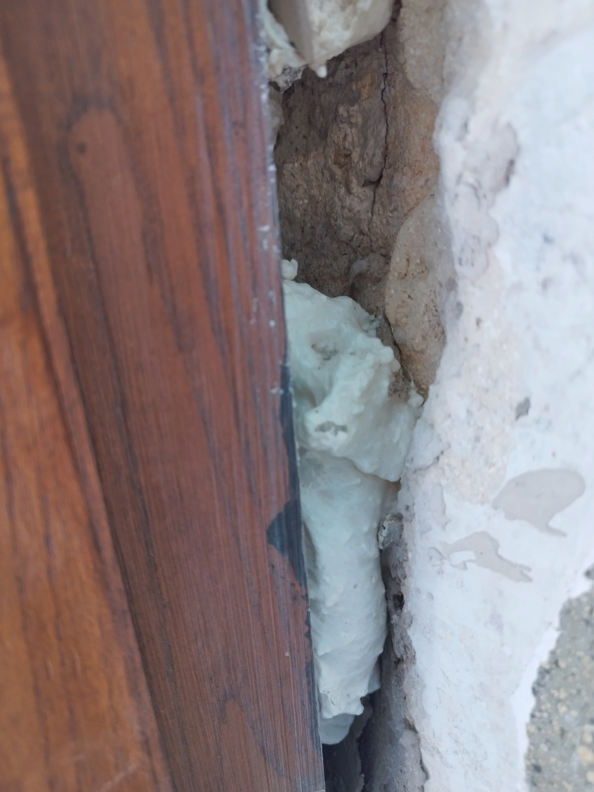

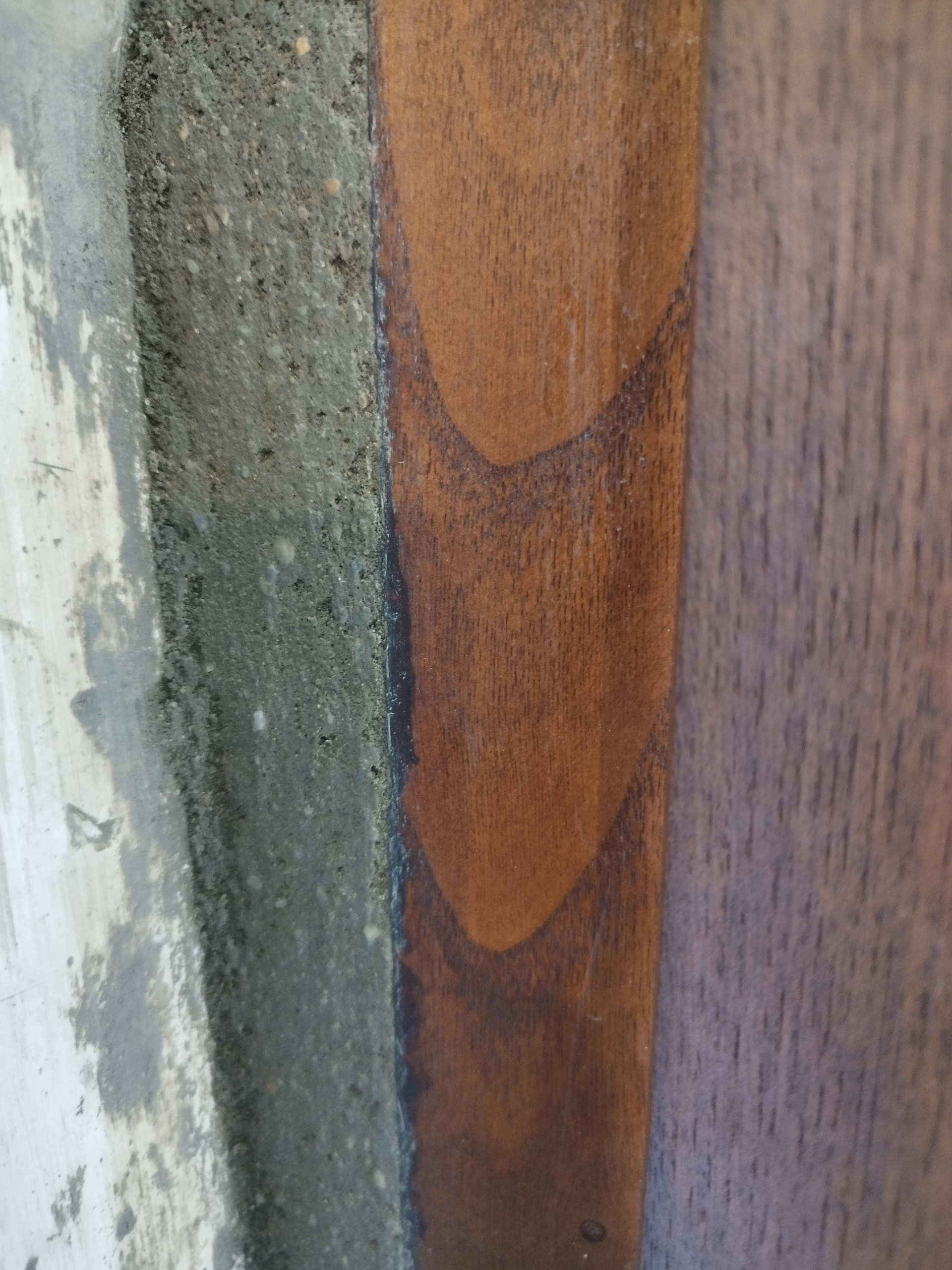

Por cierto, una cosa que si ha pasado al colocarla me tiene preocupado, han aparecido manchas negras, entiendo que de taninos, y eso que tiene un producto para evitarlo, y además va barnizado… espero que no sigan saliendo con el tiempo o la lluvia porque me mato.

Buen trabajo :smiley::smiley::smiley::smiley:!

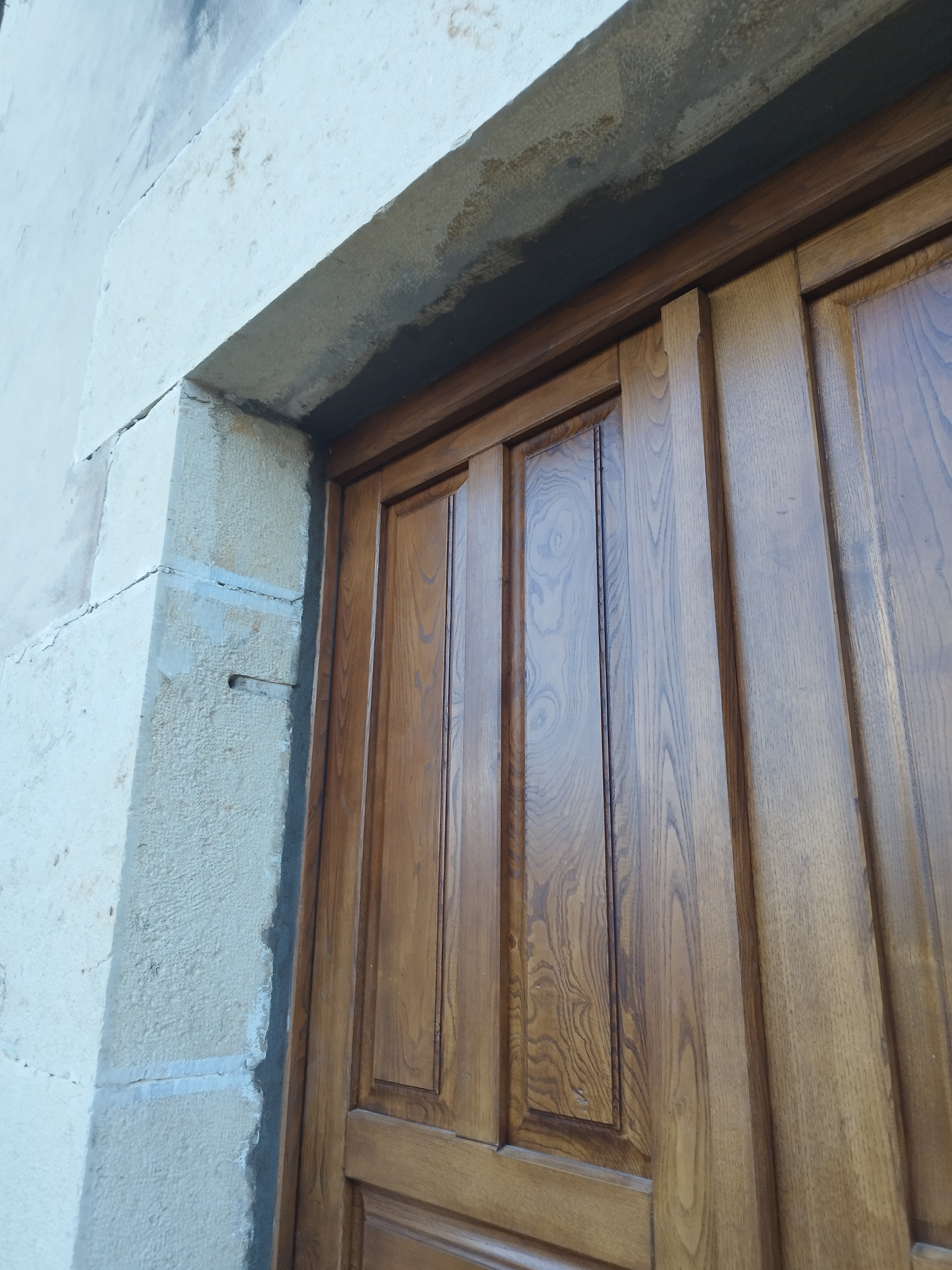

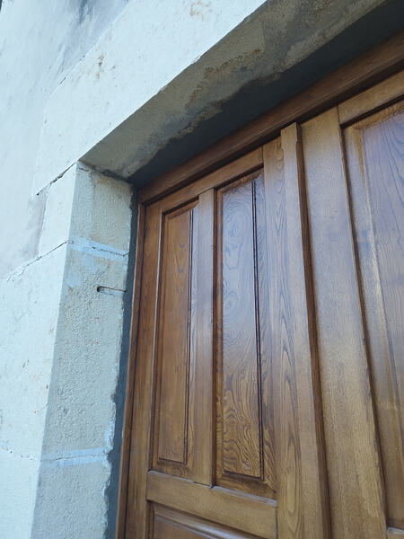

Para mí gusto la pieza de abajo me gusta dejarla un poco más ajustada al marco.

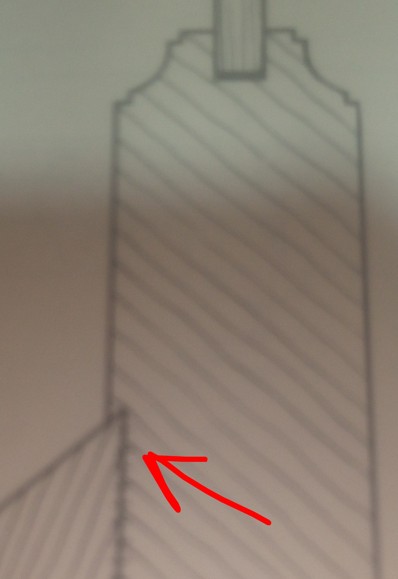

Y normalmente hago un rebaje de 3 mm para que entre.
Los taninos se han activado con el cemento,pero no irá a más.
Un gran trabajo , se ve bien echa y bonita ,
@MartinCarpintero muy chula, se nota ya que llevas un tiempo por el foro :joy::joy::joy:
Ahora en serio, te ha quedado muy bien, el acabado lo has dado muy bien tambien y tienen buena madera, que el otro dia comentabamos que no era un castaño “especial” pero esta muy bien. De otra puerta que pusiste hace meses a esta, se nota un salto muy grande en cuanto a profesion.
Una cosa que no se si miraste, AGB tiene unos “capuchones” para esas bisagras de varios colores (blanco, negro, plata, bronce laton…). No son caros y te quedan las bisagras a juego con el herraje que coloques
Si están mal puestos, la próxima vez los llevaré ya cortados a la medida exacta y bien marcados en la hoja para que no pase eso, y quede todo bien centrado, en obra me desconcentro o algo y cometo esos errores… a qué te refieres con eso del rebaje de 3mm?
@Angel con el foro las puertas salen solas!!! :rofl: Los capuchones no me han llegado a tiempo, cuando tenga un hueco me acercaré a ponérselos, queda mucho mejor efectivamente

Un momento que tenga te preparare un dibujo para mostrártelo mejor.
Está es un poco la idea @MartinCarpintero con la fresadora preparo un rebaje para poder acoplar el vierteaguas en ángulo o recto.
Pero en esa foto que me mandas el rebaje se lo haces a la hoja no? Es muy buena idea esa, así realmente hace bien de vierteaguas.

Si lo hago en la hoja evitas que el agua filtre entre el vierteaguas y la hoja.
