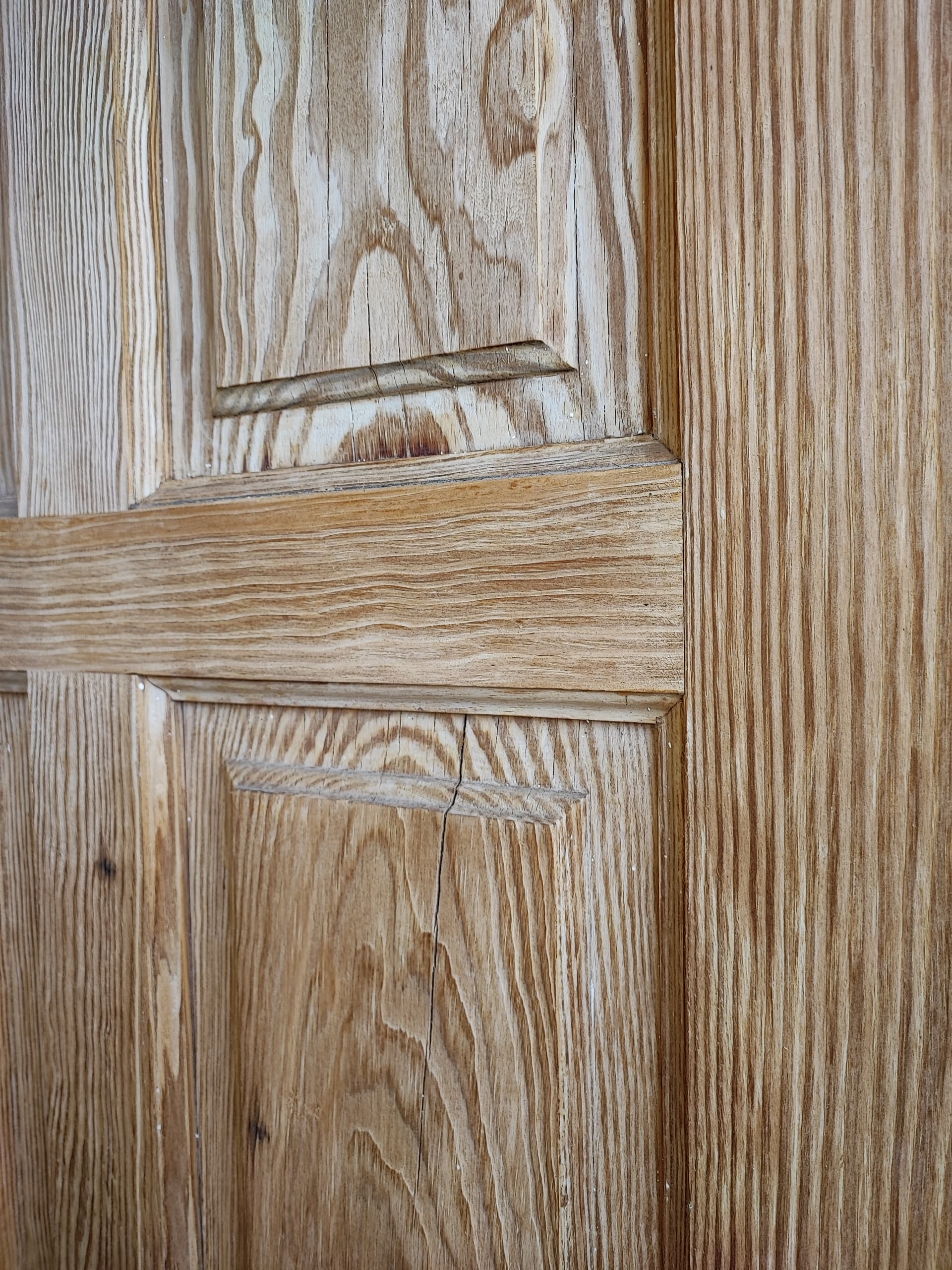

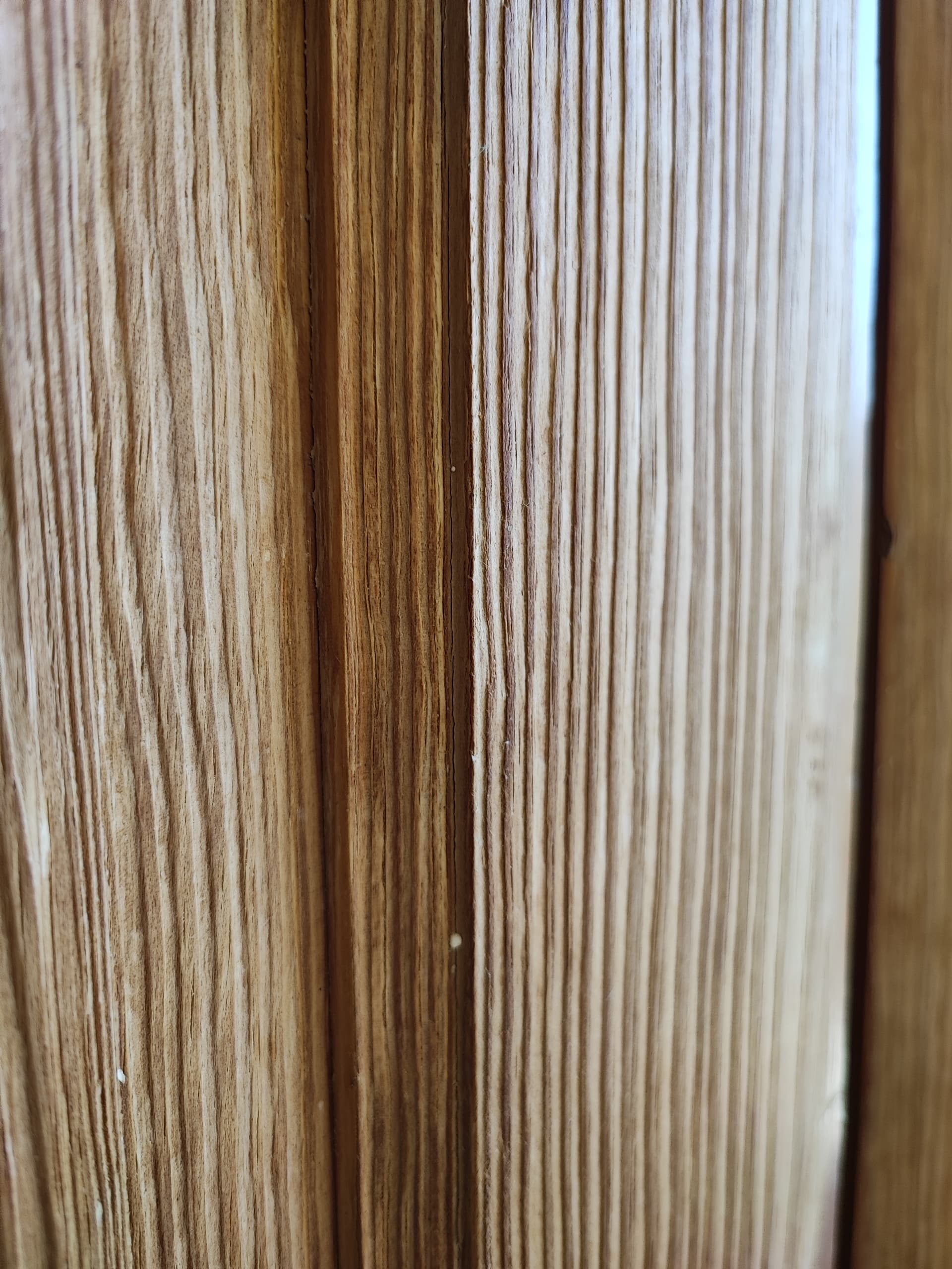

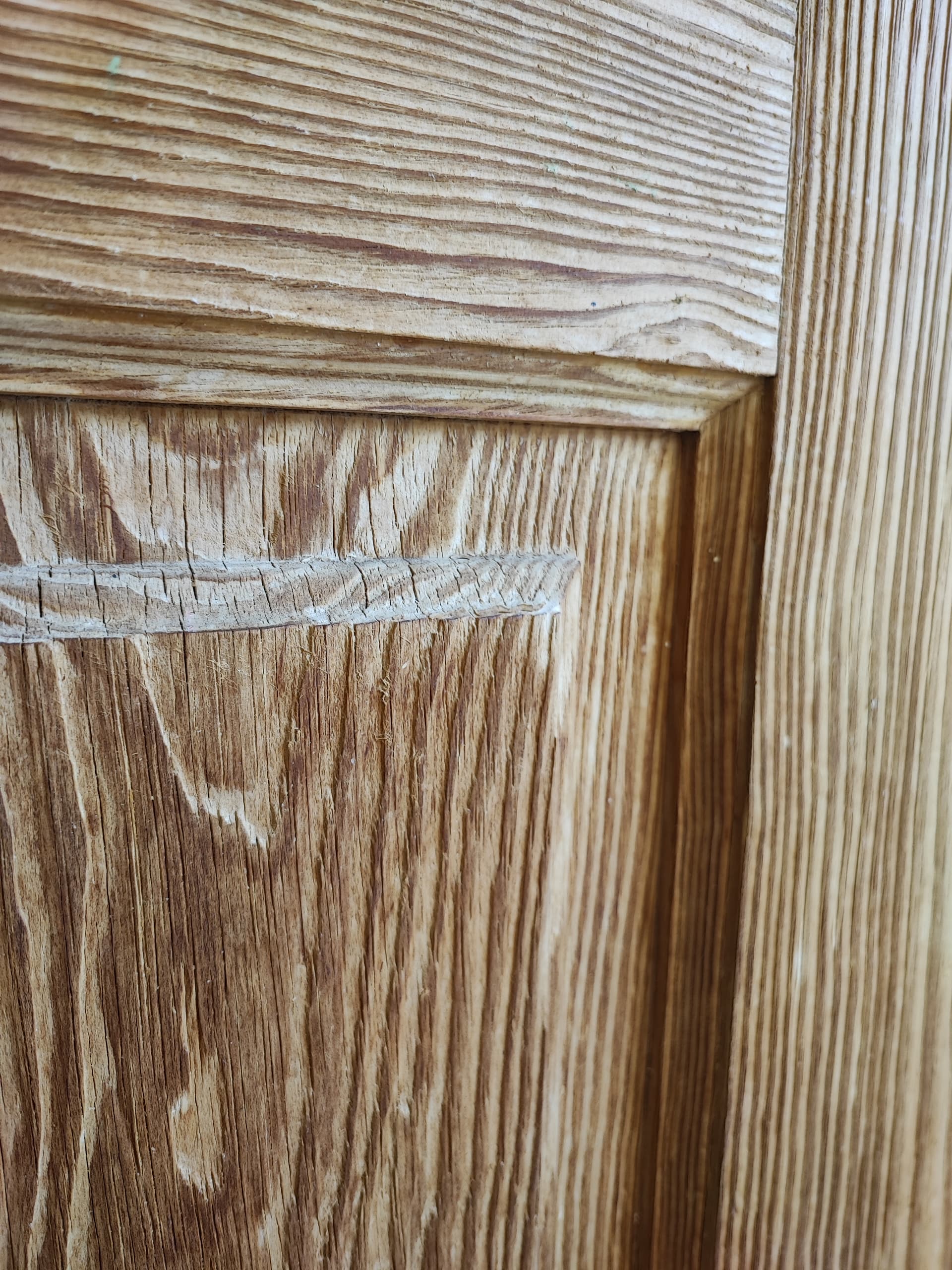

Muy buenas tardes, aprovecho para presentarme, madrileño residente en alicante al que le encantan las reformas, en mi casa ya he hecho varios proyectos y estoy involucrado en otros tantos, la compramos hace poco y tenía mucho que hacer. Llevo dejando mucho tiempo la reforma de la puerta de entrada, la cual íbamos a cambiar, pero no se puede con todo así que de momento quiero ver si la restauro un poco.
De todo el sol que le ha ido cayendo con los años y el poco cuidado de los anteriores dueños la degradación es muy grande, muy deshidratada, con rajas…
Que me aconsejáis que haga, y que no sea hacerla astillas para la chimenea :slight_smile:

En mi opinión esas rajas no son feas y no comprometen nada la estructura de la madera. La puerta tiene unas betas bonitas y parece que la madera está bien seleccionada, no se qué tratamiento tendría pero por si acaso dale una buena lijada, quizás grano 120 y luego 180? Y posteriormente después de limpiar el polvillo generado aplicale un lasur de buena calidad, si dices que le da mucho el sol los lasures con tintes más oscuros aguantan mejor, además de que disimularan algo más las grietas que uno claro, vaya yo veo muy salvable esa puerta

Si le dió mucho sol, estará quiza la madera algo reseca.
Creo que deberías nutrirla con un aceite, quizas rebajado con trementina para que penetré mas secando tido lo que sobra in poco despues.

De acuerdo con @Ivantxu @Alhamdulillah @chuf un poco de lija fina y prueba con un lasur. Te lo va literalmente a tragar pero dale por lo menos 4 manos hasta que toda la madera reseca quede bien nutrida. Seguro que algunas de las rajas (las pequeñas) hasta se cierran
Hola buenas tardes, la puerta que muestras no está en tal mal estado y parece que el peor trabajo y mas jodido ya lo has debido realizar que es el del decapado de los restos de acabado que tuviese.
No solo es muy recuperable si no que te va a quedar genial. Tengo bastante experiencia en recuperación de puertas y ventanas antiguas (https://www.fra-works.com/projects-archive/rehabilitacion-de-madera-en-viviendas-de-epoca/) mi consejo aunque sea un proceso lento es que, como ha mencionado ya alguno en este hilo que vayas primero de lija como preparación del acabado + eliminar aun algun resto de esmaltes o barnices que queden todavia primero con una de grana 150, despues de 240 y llegaría para que que de divina hasta de 500. antes para esas pequeñas grietas o fisuras taparlas con espatula y plaste (sea preparado por ti con yeso y tierras naturales o comprado) del mismo tono de la madera logicamente. despues aceite de tung que nutre y exalta la belleza de la veta como ningún otro, y lo mejor es que seca también más rapido que ningun otro, en 48 horas puedes tocarlo y esta practicamente absorbido y seco. bueno lo dejaría absorver y secar por 3 semanas y luego como ultimo protector ir de lasur transparente
