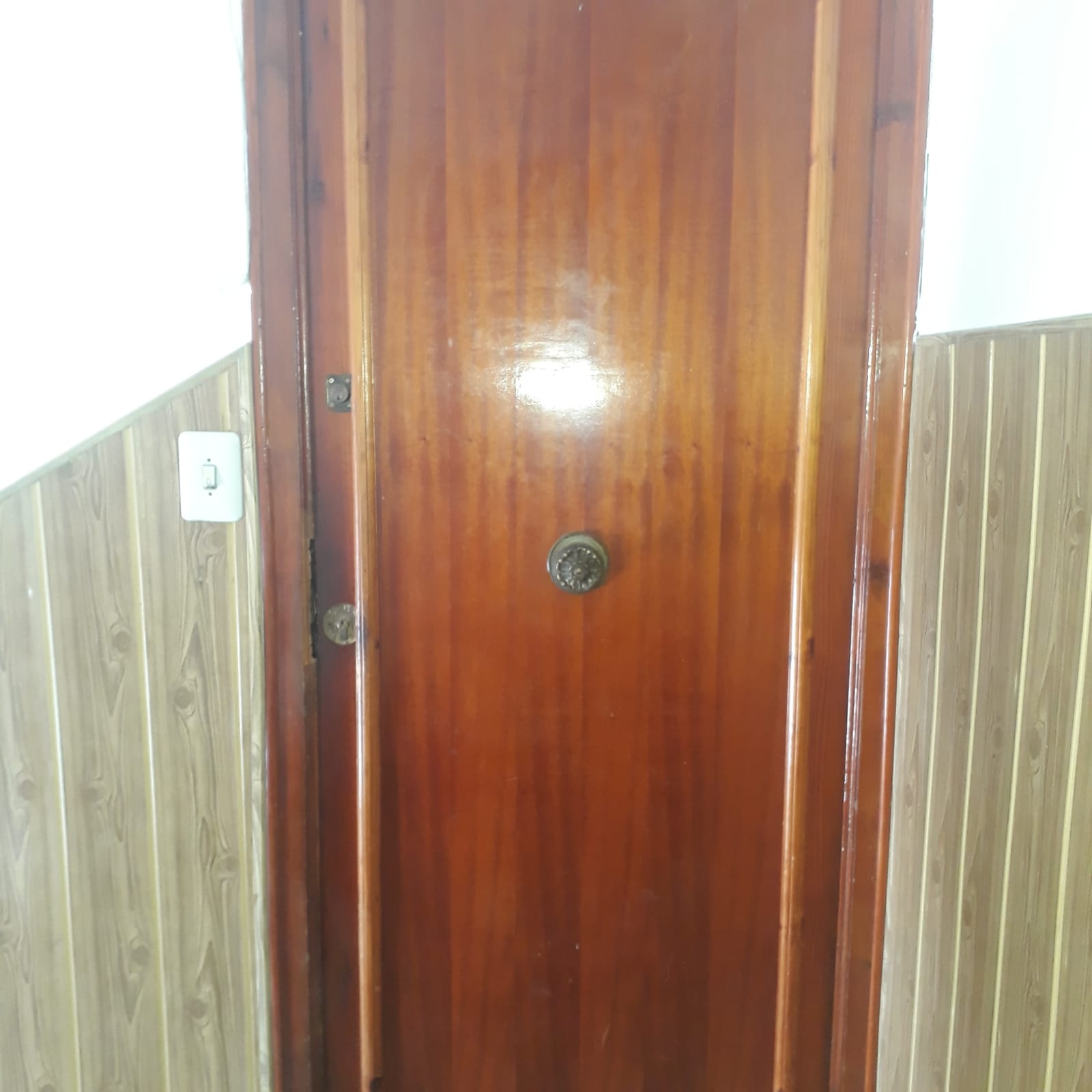

He adquirido por subasta judicial una vivienda en Denia (yo vivo en Valencia capital). Se supone que me la dan el dia 21 de junio, y ese mismo dia me gustaría cambiar la puerta de entrada, ya que tiene muy mala pinta y me gustaría tener algo de seguridad, para que no me entre nadie, ya que el piso se quedará vacio hasta que empiece a reformarse.

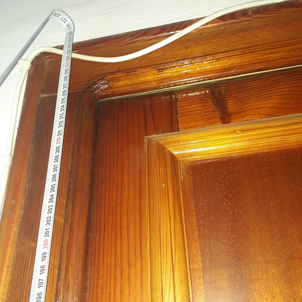

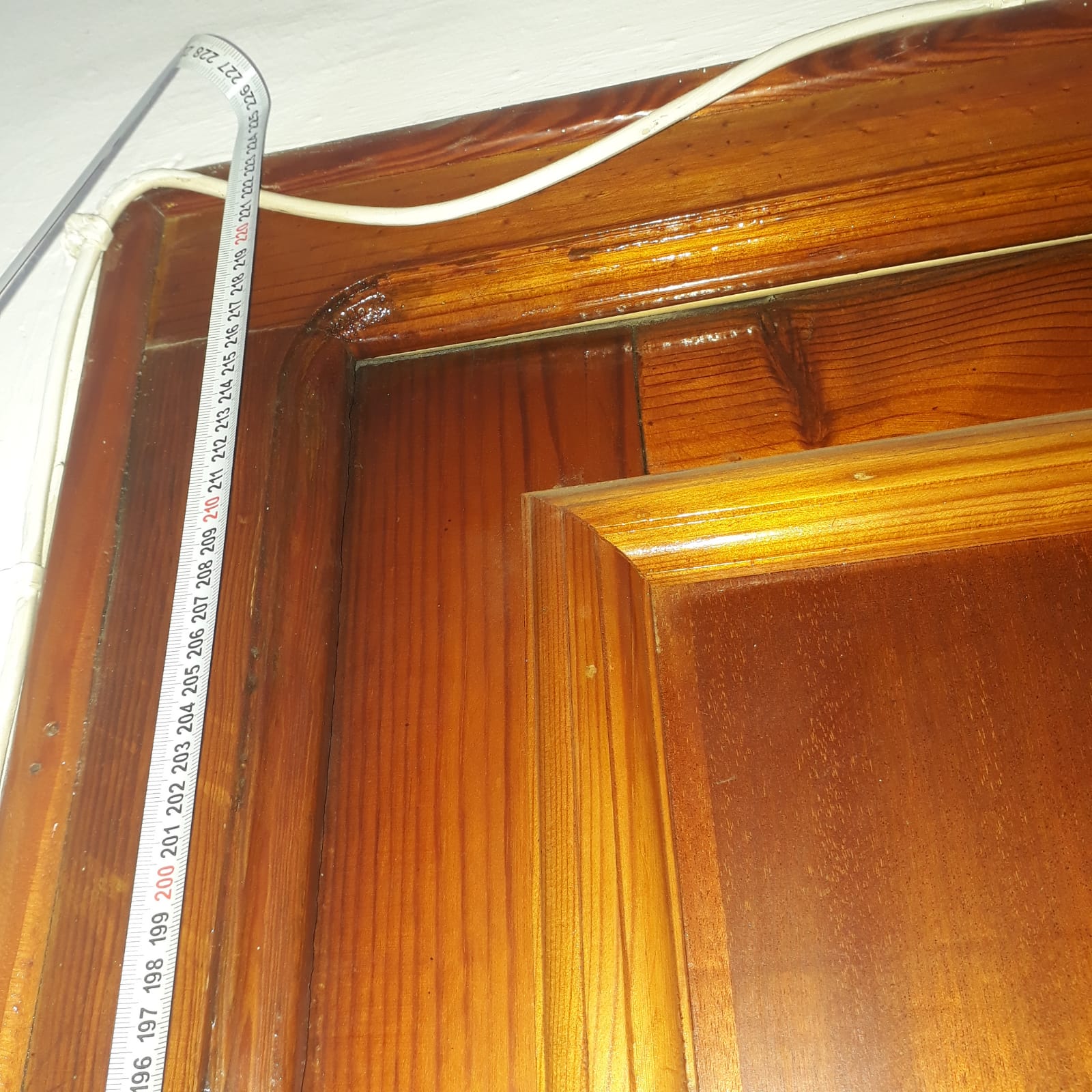

Preguntando un poco, veo que la medida de la puerta no es estándar, tiene de alto 216 de hoja (223,5 con marco). Adjunto fotos.
Total, que quería preguntaos, para que no me salga excesivamente caro, que me recomendaríais, encargar una puerta a medida? Supongo que no podre rebajar la altura para meter una estandar, por tema de ser igual con las otras puertas de la comunidad. En ese caso, conocéis de algún sitio donde salgan bien? Y alguien conoce algún carpintero en Denia o alrededores de fiar? Como lo haríais vosotros? Es que pido presupuestos y me parecen bastante caros y hay mucha diferencia entre unos y otros y ando un poco perdido…

Lo mas sencillo es poner una puerta a medida.
En esa puerta, el premarco hace de marco ( batideros).
asi que la medida de hueco que tienes es la medida de puerta, y se recorta simplemente la pestaña. (lo ideal es descontar 5mm de alto y de ancho para tener margen de ajuste).
la puerta por fuera es sapelly con plafon, pero seguramente los vecinos la habran puesto lisa y un perfil decorativo imitando al plafon
