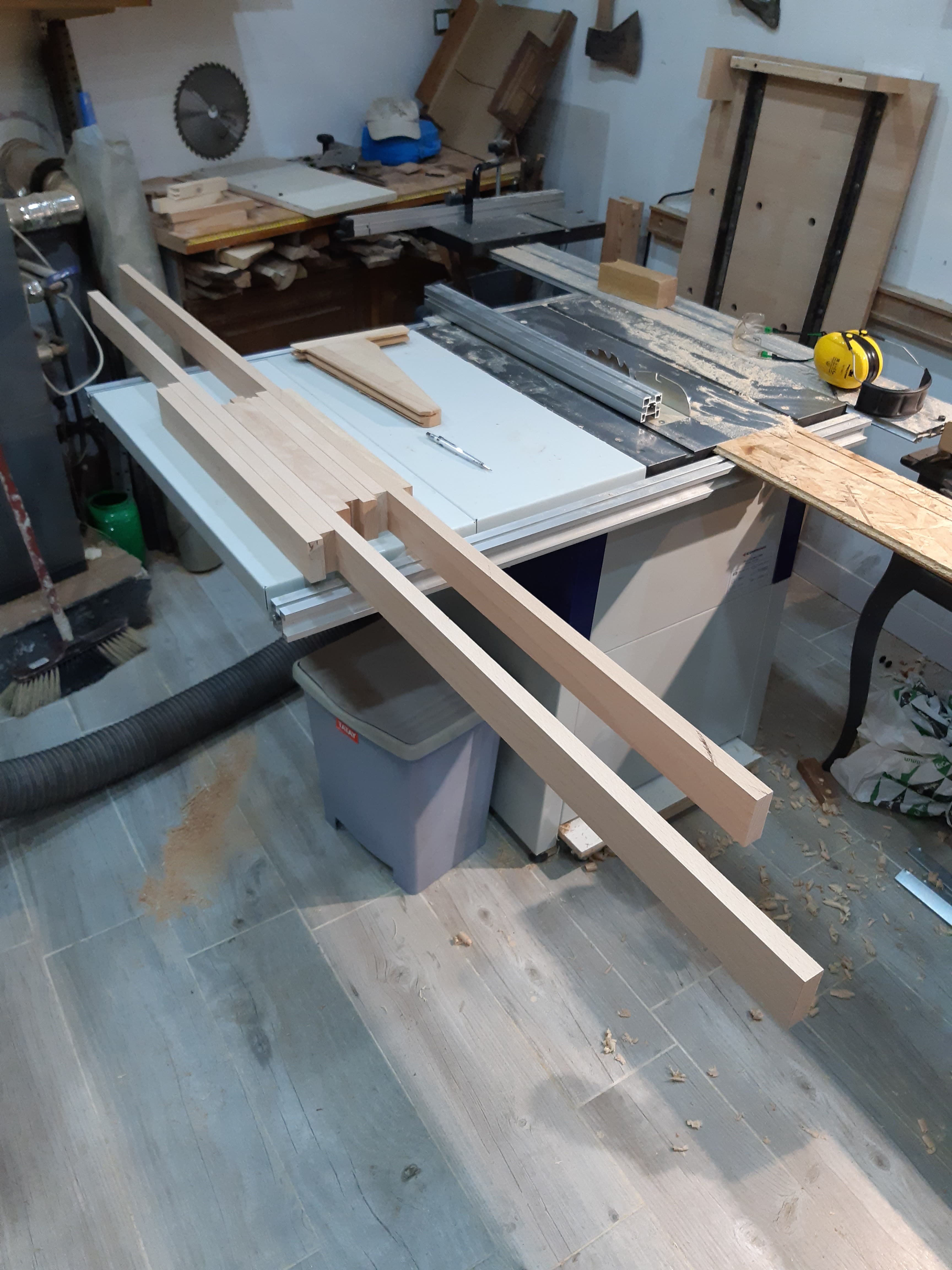

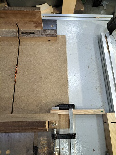

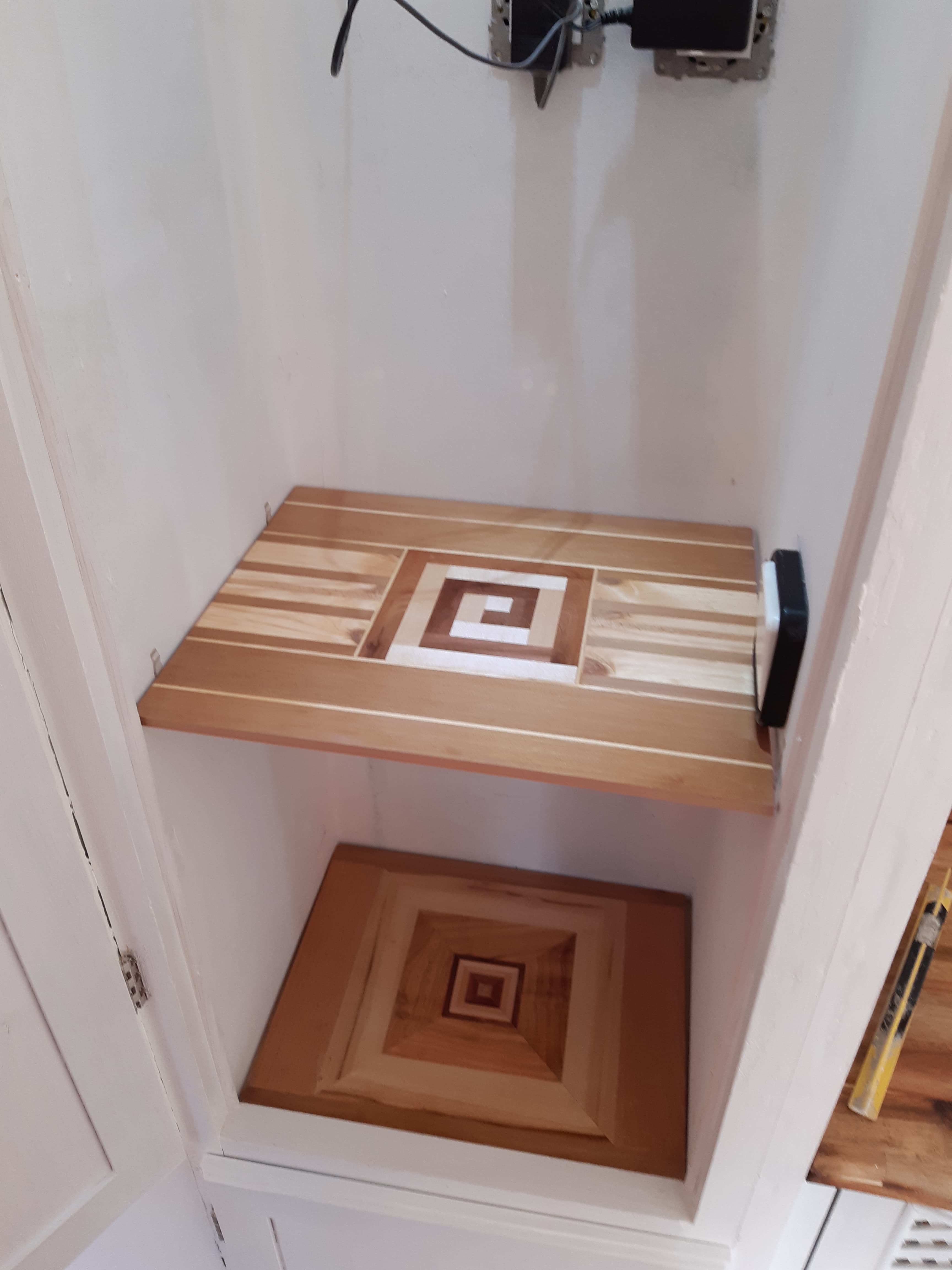

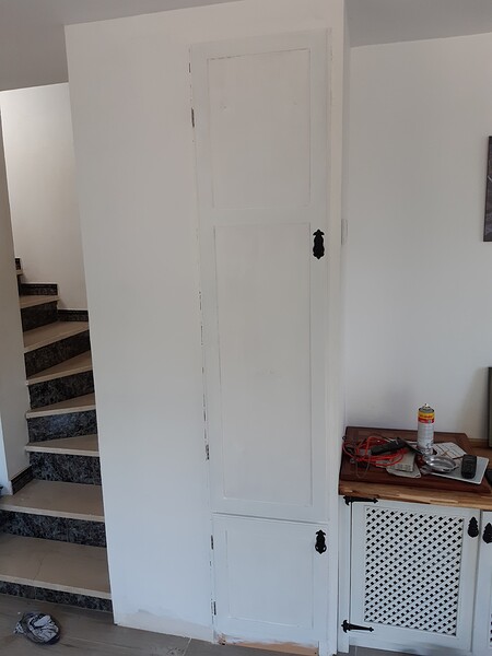

Una puerta con marco de haya (y un trozo de una silla de roble) con una ranura hecha con la sierra de mesa, espigones que encajan en los laterales y un panel de pino. Usé una fresa de paneles para rebajar ligeramente dl pino para entrar en la ranura. Todo pintado en blanco.

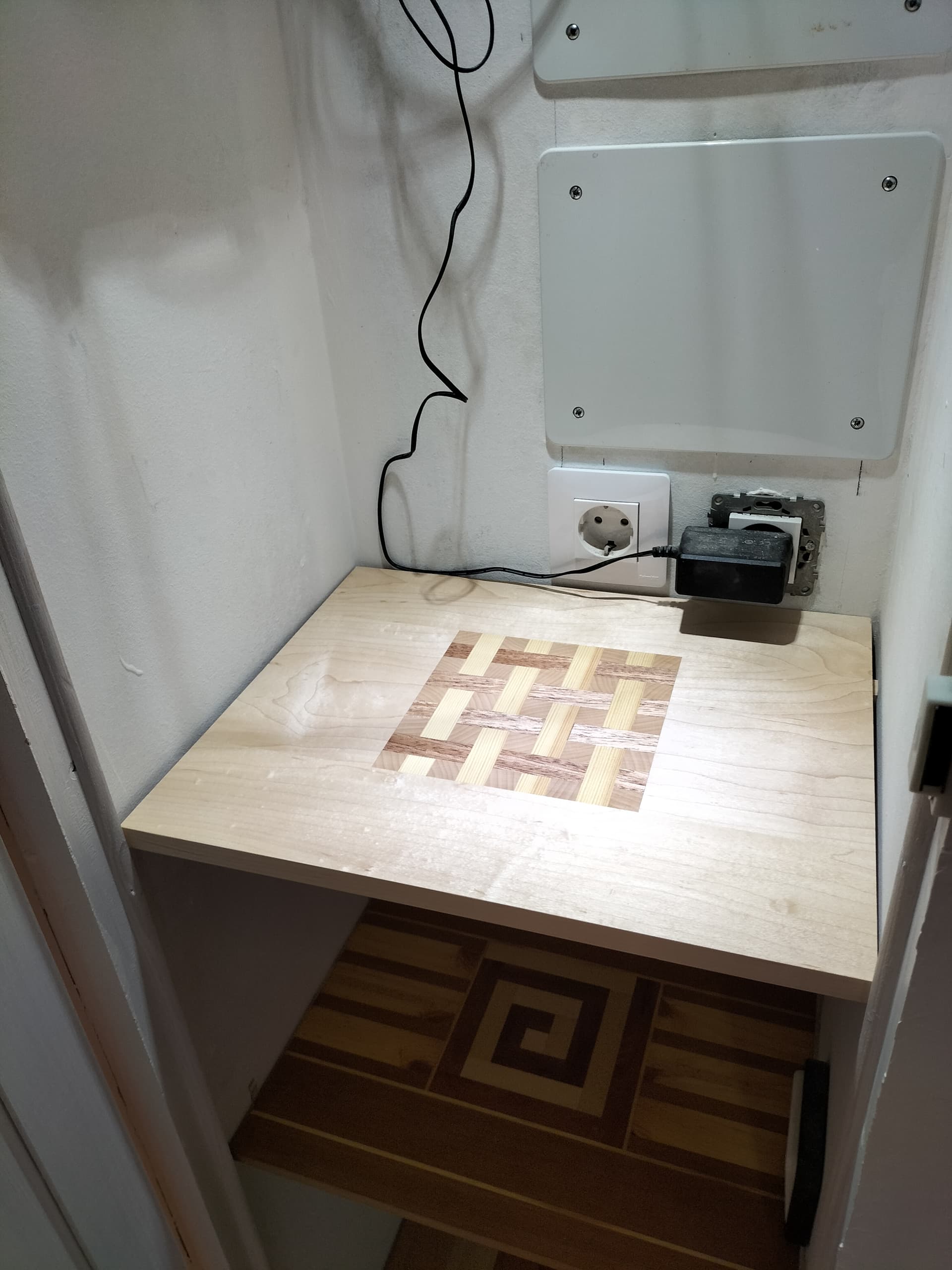

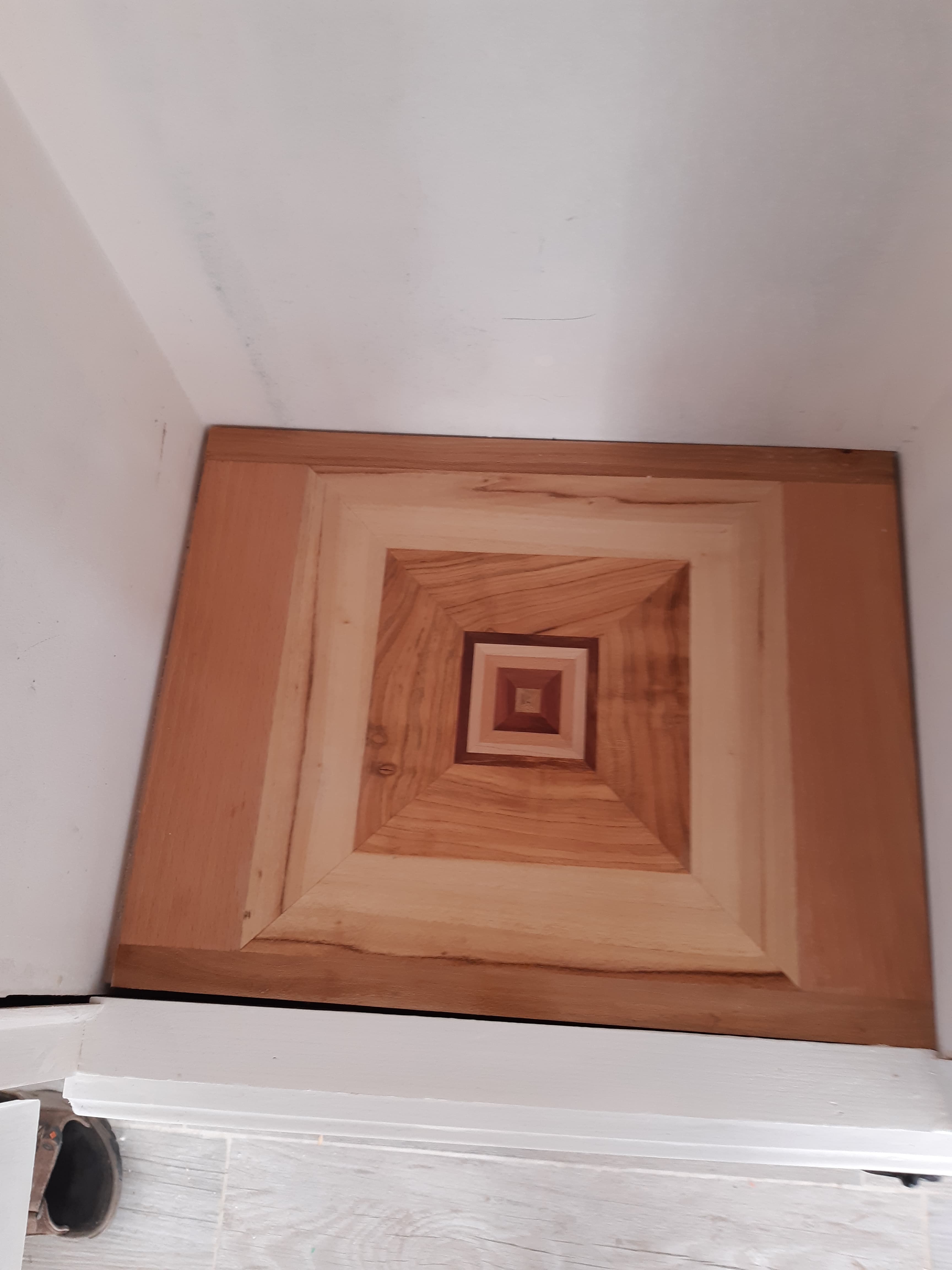

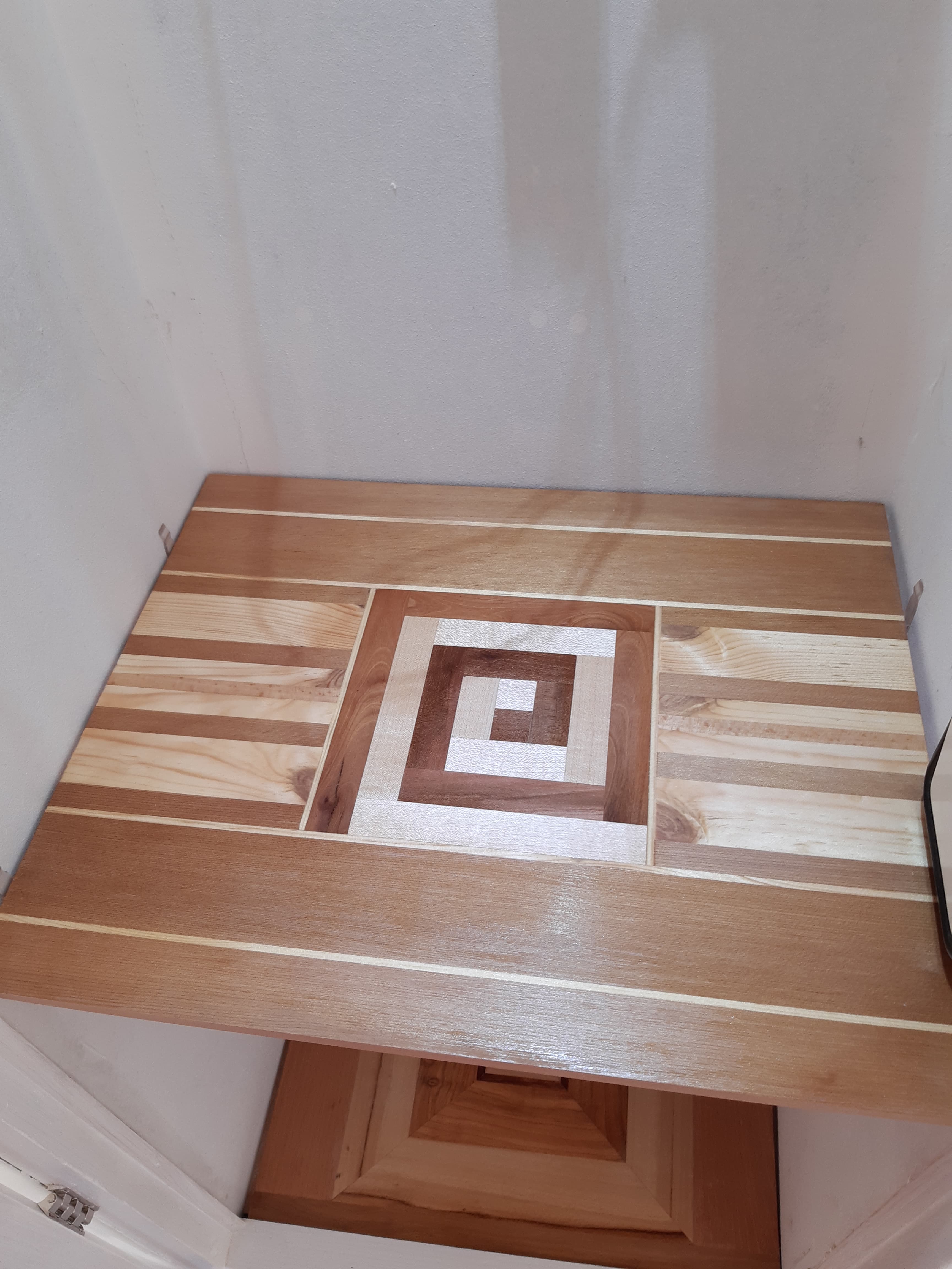

Hola @DaniF, Llevo tiempo queriendo reparar un suelo que queda como este paño tuyo.
Te ha quedado fantastico, yo no se como afrontarlo.

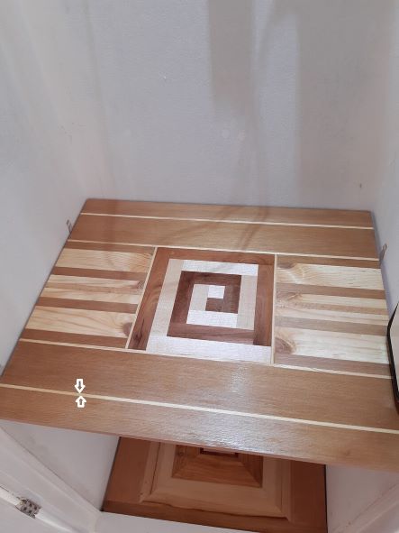

¿Como intercalas la linea clara que te marco con la flechas, me parece que dices abriendo un canal con el disco de la mesa ( 3,2 o asi) o acaso es del grueso del panel y encolada lateral.
Que grueso tiene el panel, parece de 0.5 mm en la foto.

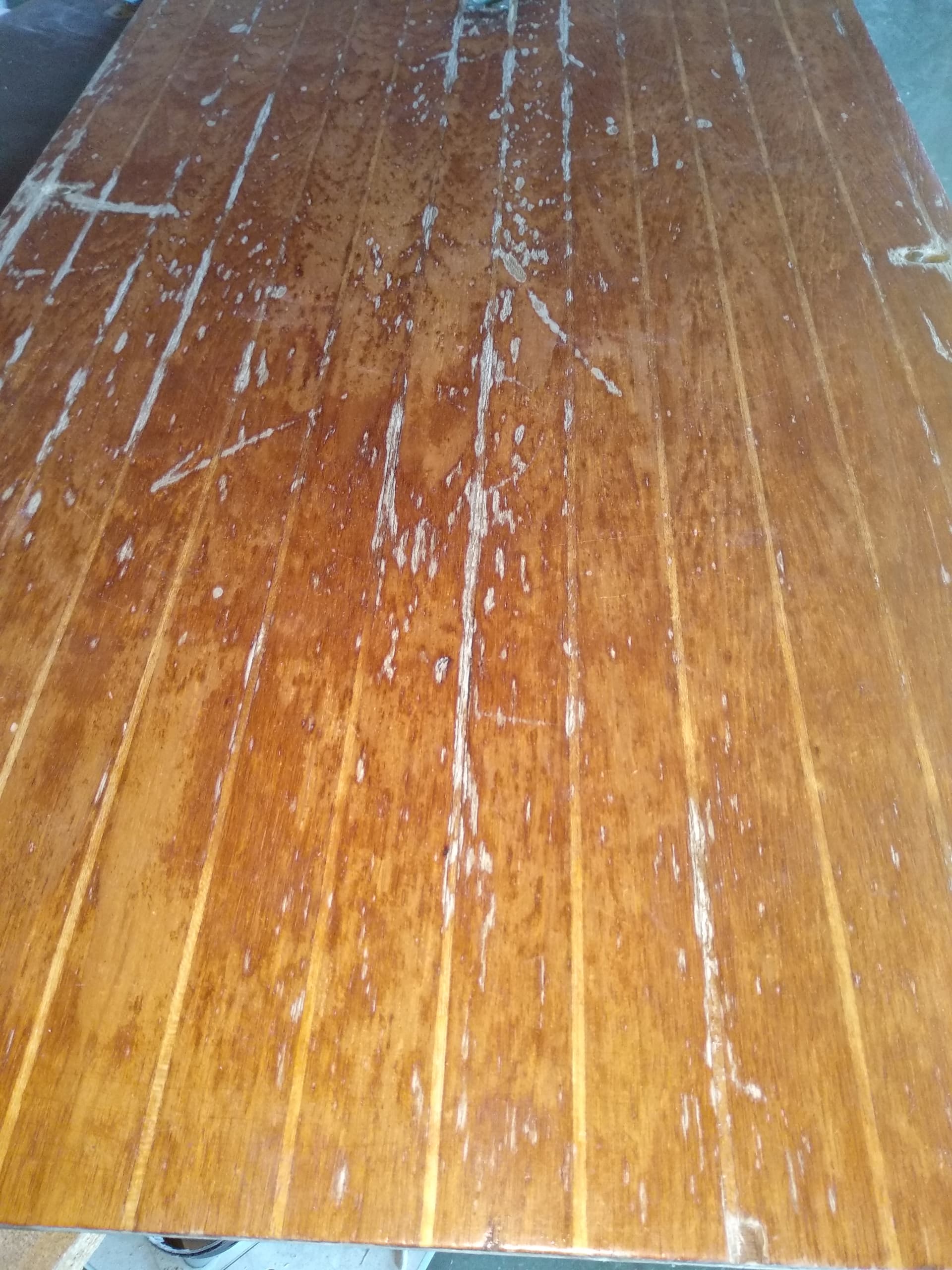

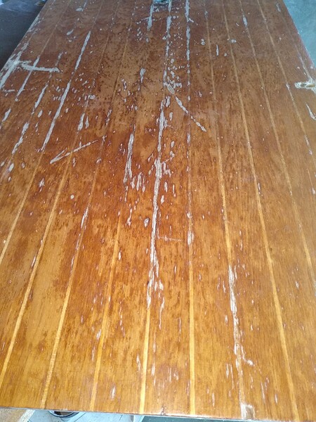

Es para suelo de un barco clasico, del interior, cubre la sentina, el piso mas bajo.
Seria para chapar el tablero actual o poner uno nuevo laminado con las incrustaciones.

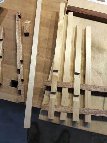

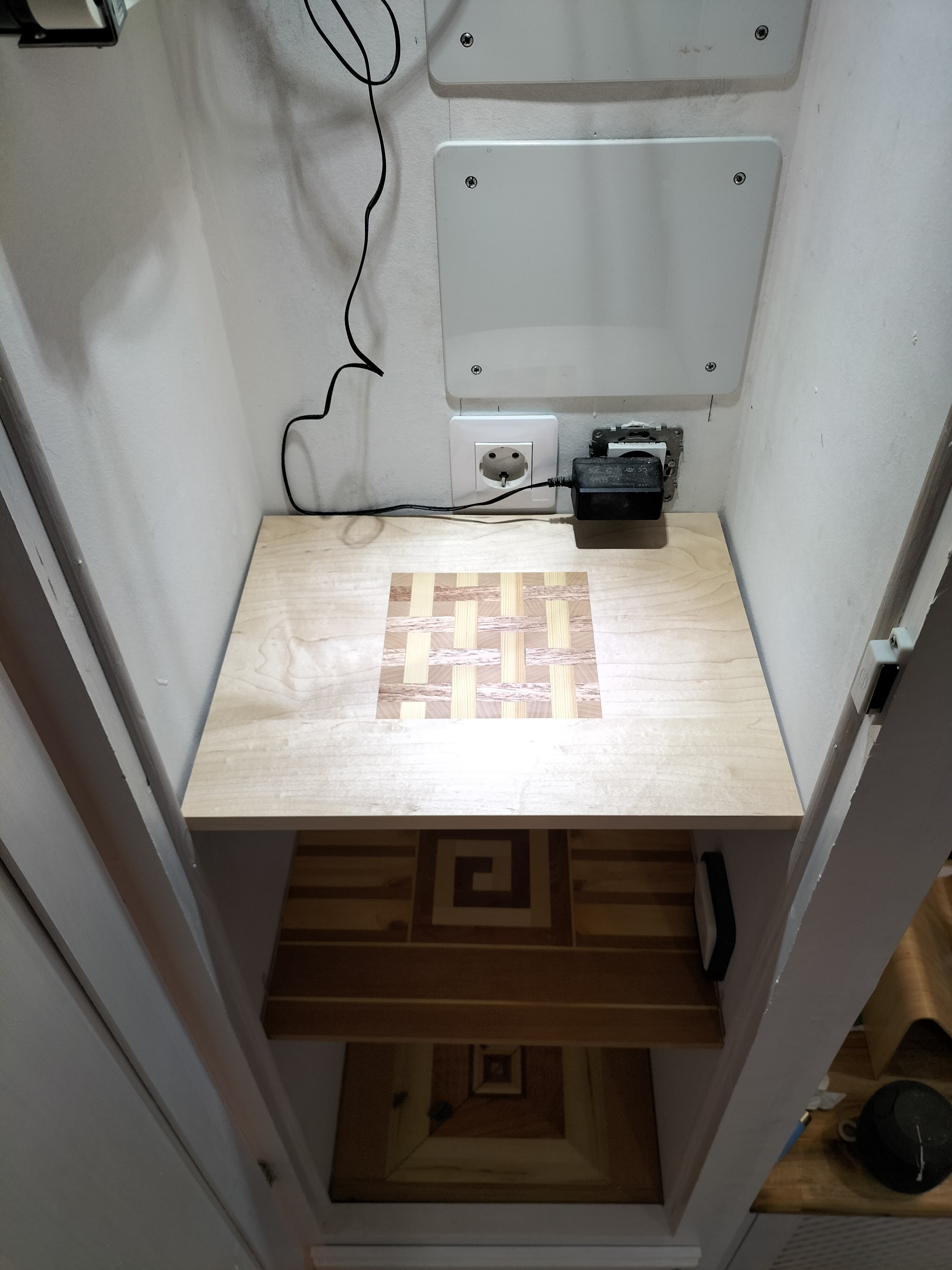

Disculpa pero no tengo claro lo que me preguntas. El estante de abajo se hace encolando los diferentes materiales, cortando a 45° y encolando los triangulos. Tendria unos 7 o 8 mm diria.

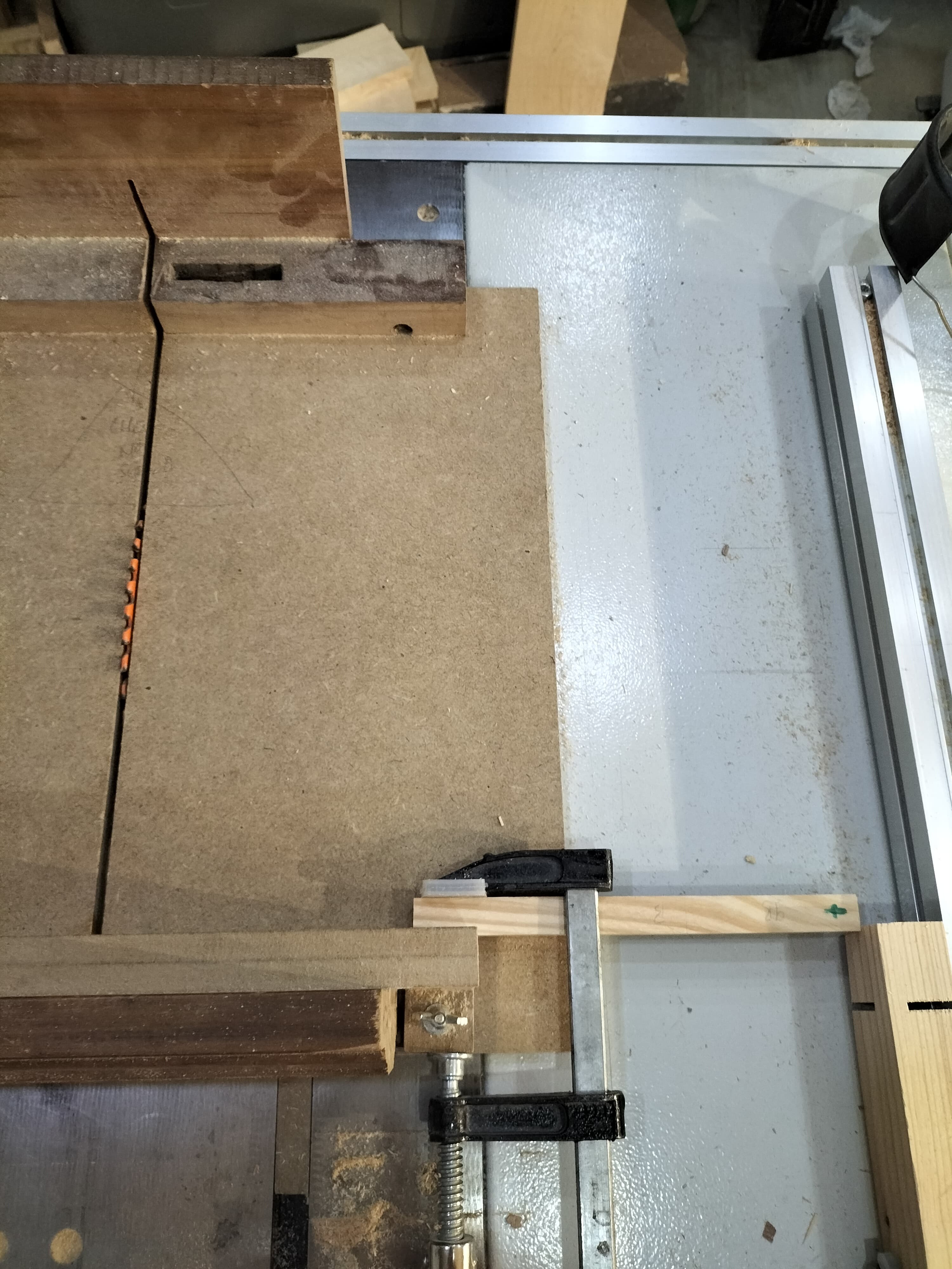

Si preguntas por la puerta, es cortar una ranura en el marco con multiples pasos con la sierra de mesa. Luego hacer uba espiga en las piezas horizontales para entrar en la ranura, y meter el panel de pino, de nuevo unos 7 o 8 mm en la ranura del marco.

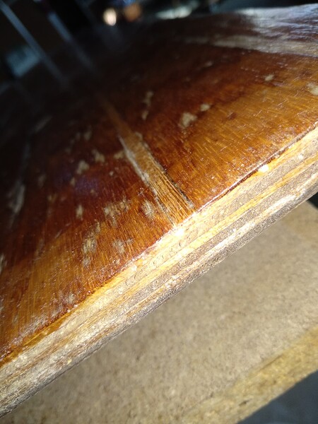

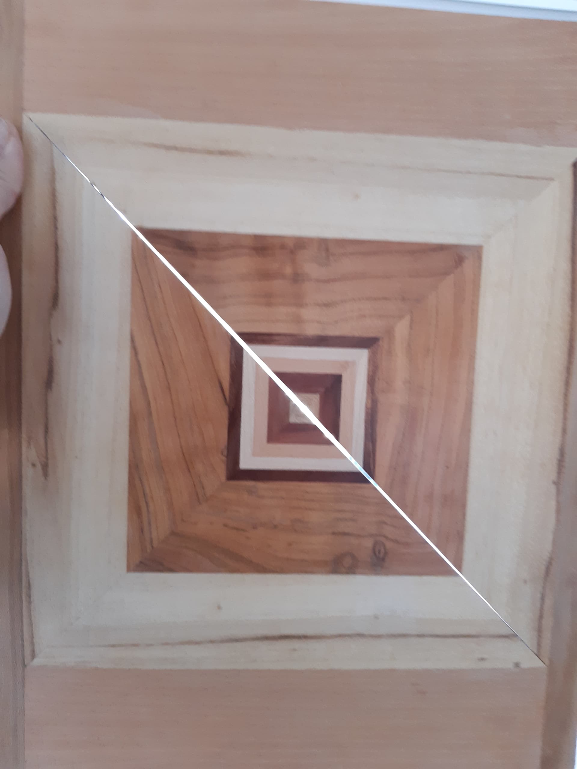

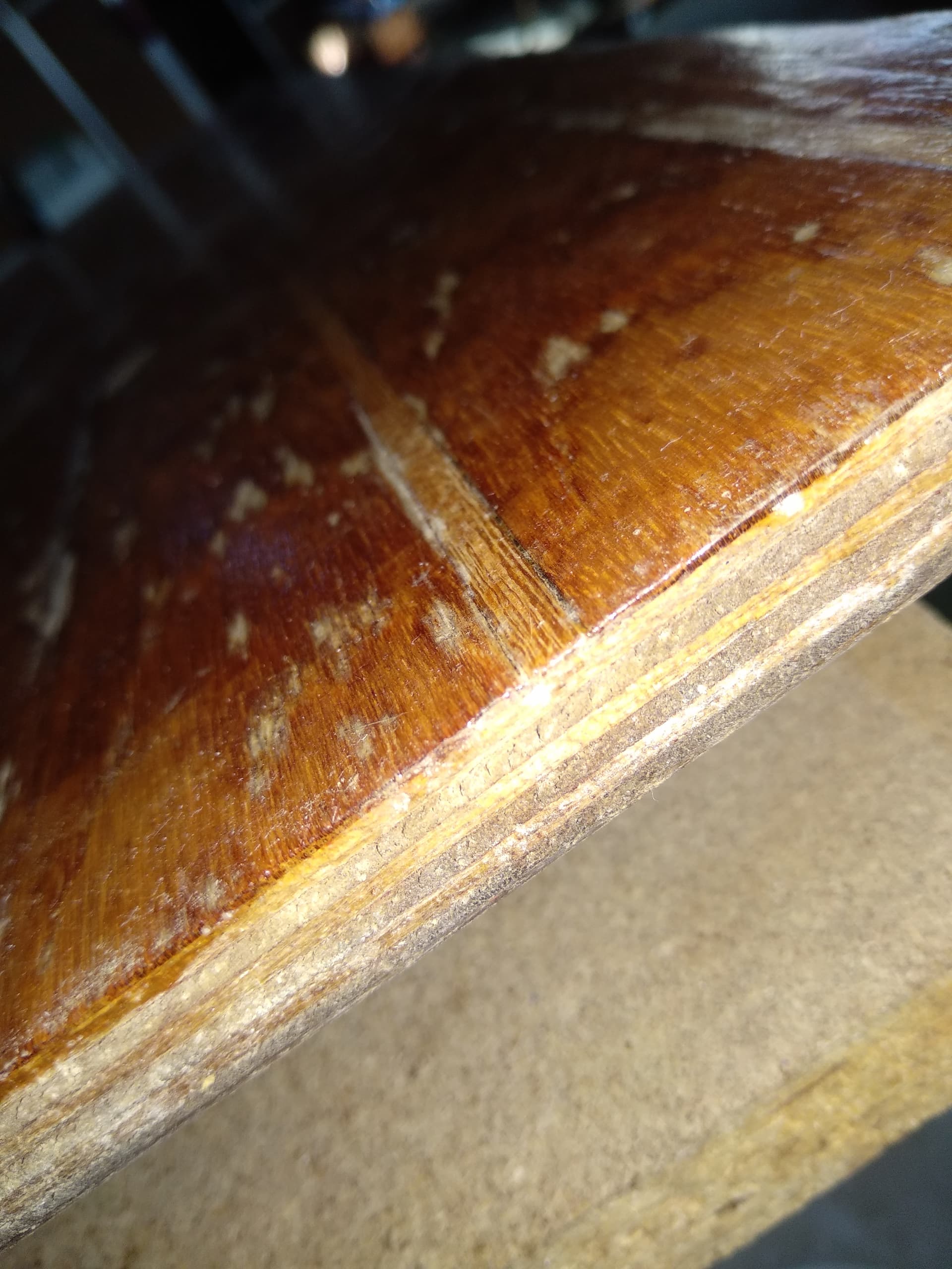

Lo blanco,que es? Un efecto optico, luz, masilla?
Ayer pensé que podía haber sido la estructura esterior ( al cuadrado) que hubiera tirado de cada mitad,pero se ve mas separado en el centro y casi tocándose en las esquinas.
Es que a primera vista,no cuadra que haya quedado perfecto en el resto.
Habrá tenido una carga encima que sería el responsable de la fisura? Luego las tensiones harían el resto?

Se trata de insertar la tira de madera blanca como indican las dos flechas solo ese detalle es lo que estoy interesado.
La pregunta es, si esta fresado el panel e incrustada la linea blanca, o son tiras encoladas por los cantos.
Envie fotos unos tableros en su estado actual para hacerlo mas detallado, estos se pueden ver que estan chapados sobre el tablero “contrachapado”.

Parece que esta fijado en otro tablero verdad?
No sera este que al dilatarse haya arrastrado el otro.
Es que si fuera el cuadro de marketeria,se verian antes tensiones entre esencias, entre puezas pequeñas y está perfecto,solo esta raja
