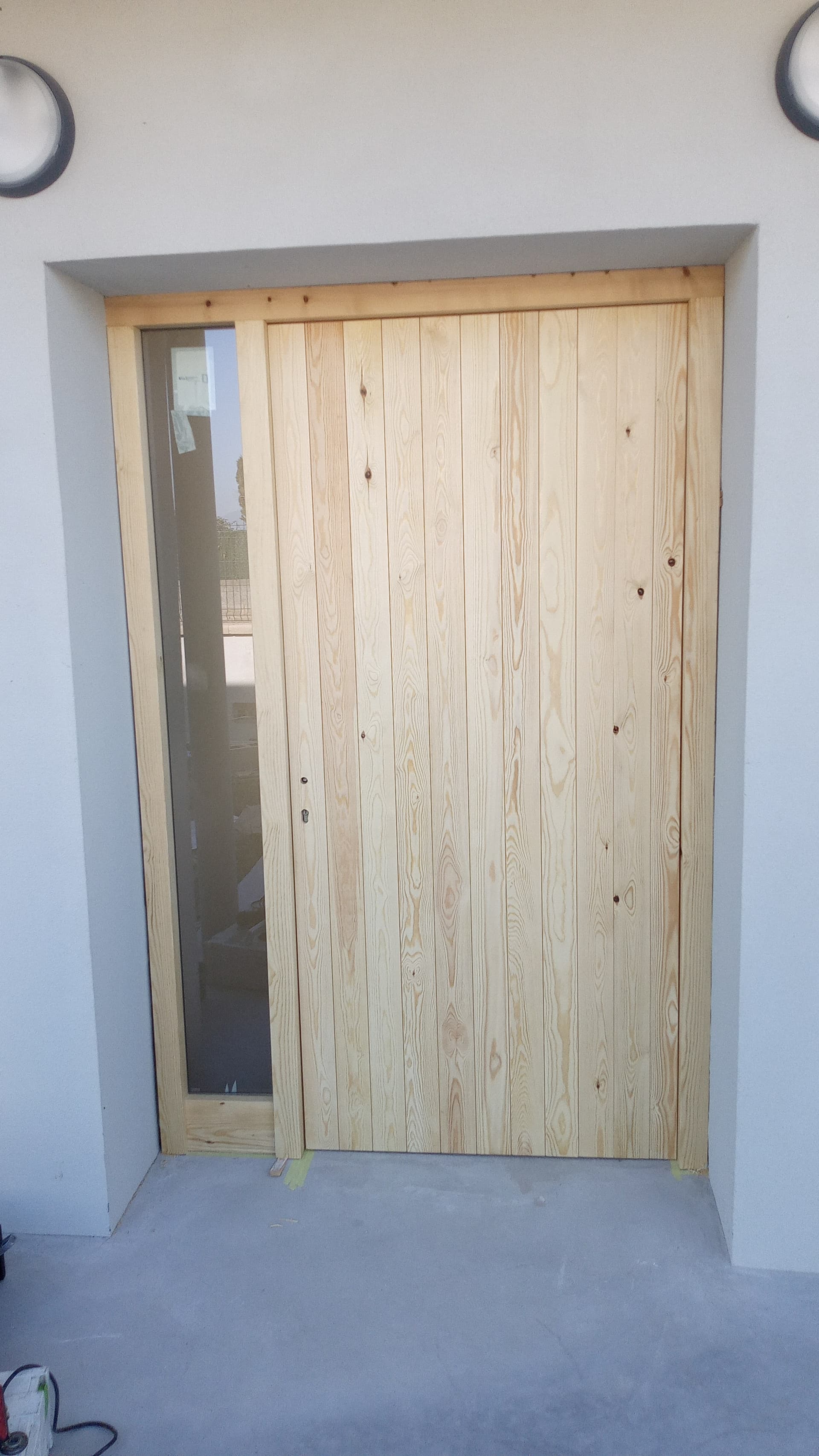

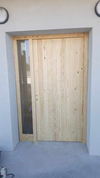

Comparto trabajo de puerta de entrada fabricada en pino machembrada a dos caras
Con tapabocas
Tiene un grueso de 6cm y doble junta de goma.
Muy guapa @Miki . Si puedes explicanos un poco como la has hecho!!
Bastidor y tarima de 22 mm machihembrada por cada cara???
Extiendete um poco por favor!! ![]()
Doy por hecho que así:
@daroce si tal cual!
Tiene una solapa como si fuera un balcón con pernio anuba regulable
Lo encolas en prensa de platos??
Preparo un marco con 5 traviesas relleno con aislante rígido y el machembrada en este caso lo preparo con madera de 100x25 mm que trabajada queda en 21 22mn junta de goma en el marco y junta de goma en el solape.
Le he dado sikens incoloro ya que el cliente quería mantener el color natural.
Yo soy partidario de dar color para que aguante más al tener carga de sólidos.
Pero el que paga manda.
Esta puerta tiene 100cm de ancho con 30cm de cristal.
No tengo prensa de platos,tengo dos bigas robustas y montón de sargentos.
Ya me gustaría poder hacerlo con más comodidad me ofrecían una por 1000€ pero no tengo espacio.
