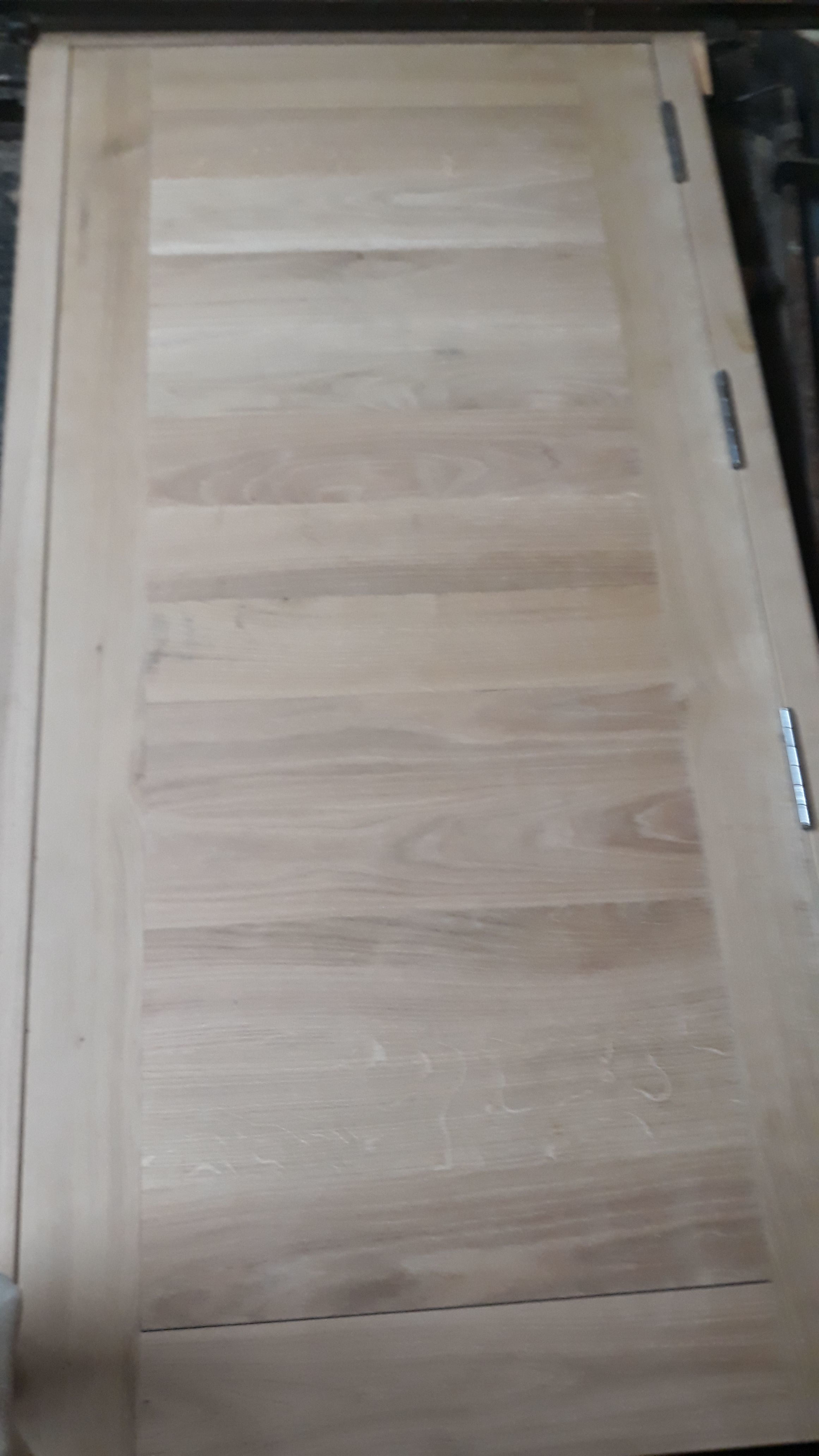

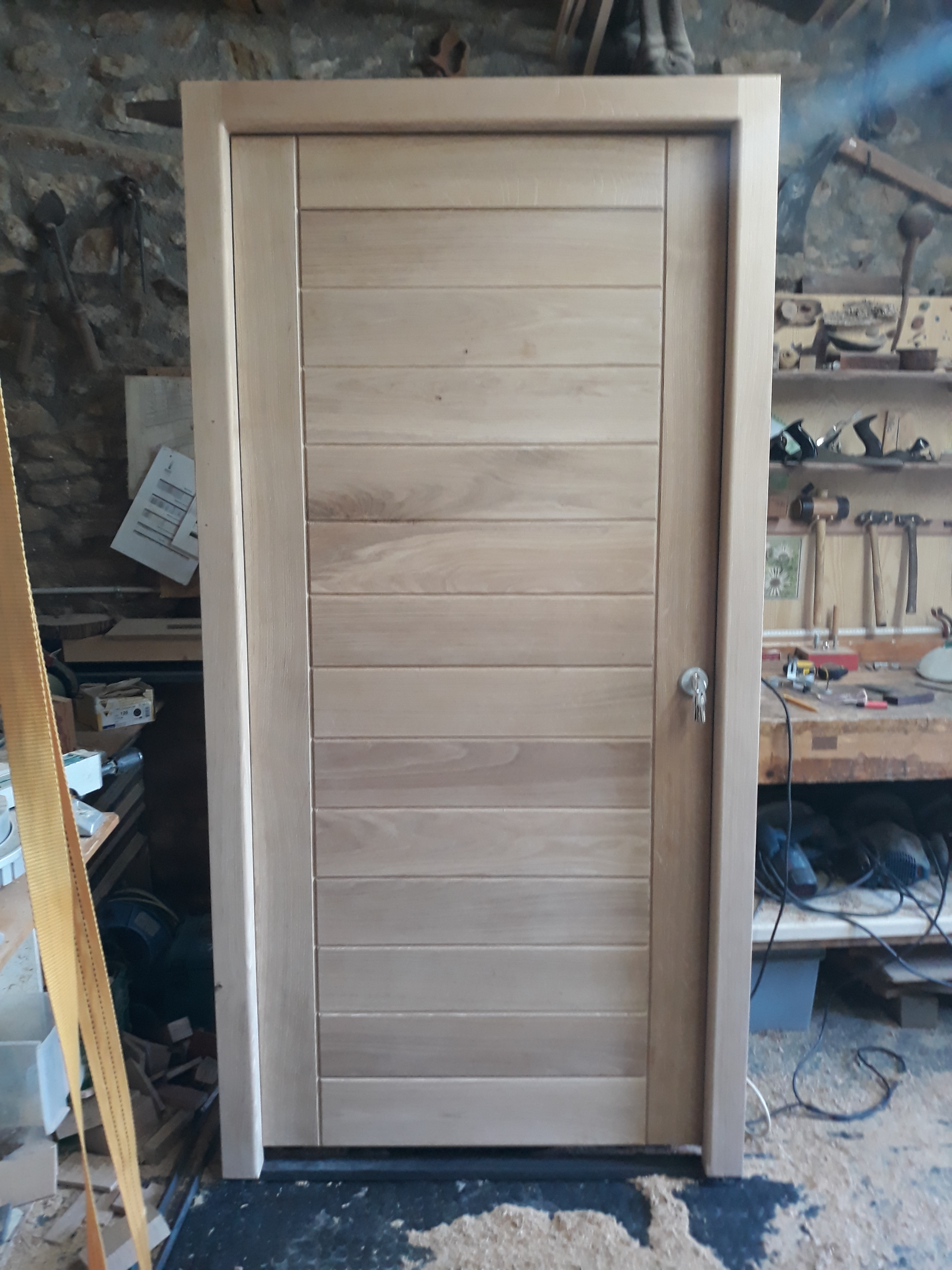

La puerta está lista, he seguido todos tus consejos Benjamin, así si algo no va bien será tu culpa!

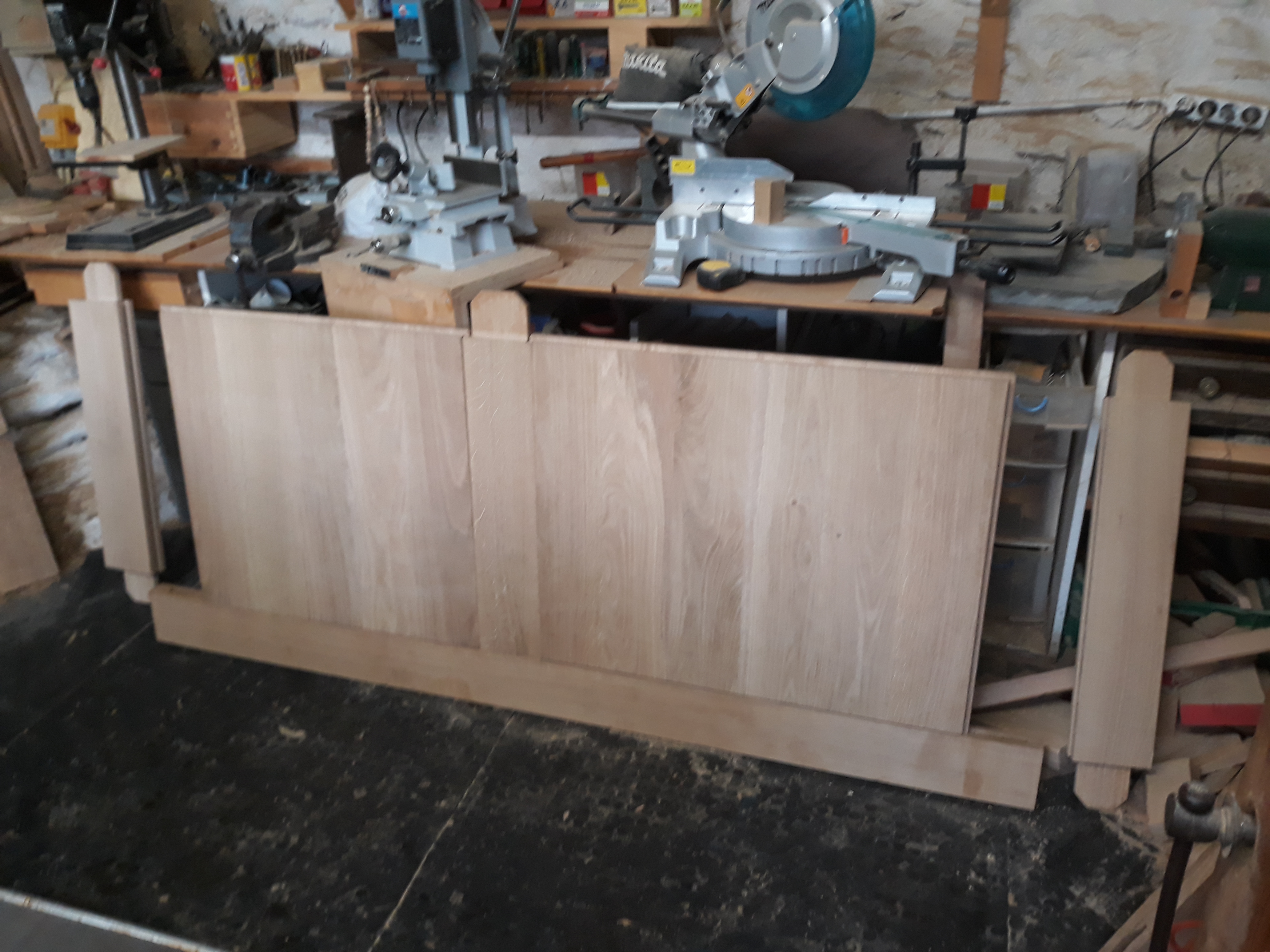

Cola de poliuretano, aplicada con mimo; entrepaños encolados al travesero central y prácticamente 2mm de olgura.
hoy maquillaje y mañana a montarla.
Te ha quedado muy macizona, enhorabuena. Tenemos que convencer a @Benjamin para que se haga youtuber de esos con sus videos empepinados.
Qué guapa te ha quedado!
Menudo curro. Se ve muyyy chula! Felicidades!

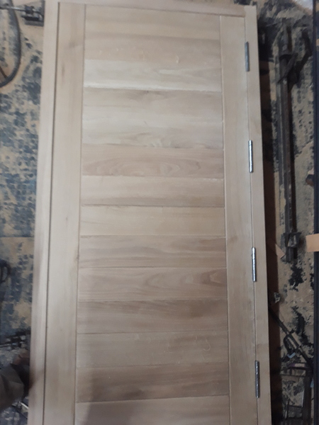

Tiene muy buena pinta. Ya nos contarás los resultados. Cuando pongo cuatro bisagras no las reparto por igual; las tres primeras arriba, al centro, y abajo; la cuarta al medio del hueco de arriba, reforzando el punto de mayor tiro lateral.

Se te ha quedado espectacular, qué tipo de madera es?
si, yo normalmente también, pero algunas personas no atienden a razones… la simetria está sobrevalorada
