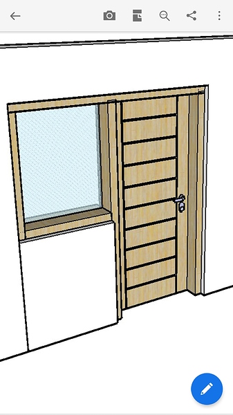

hola, pues no se si habrá subido la imagen… pero la pregunta es, como harías una puerta como esta?
me refiero a el batiente, a la puerta en si.
creéis que lleva un alma de contrachapado o algo similar?

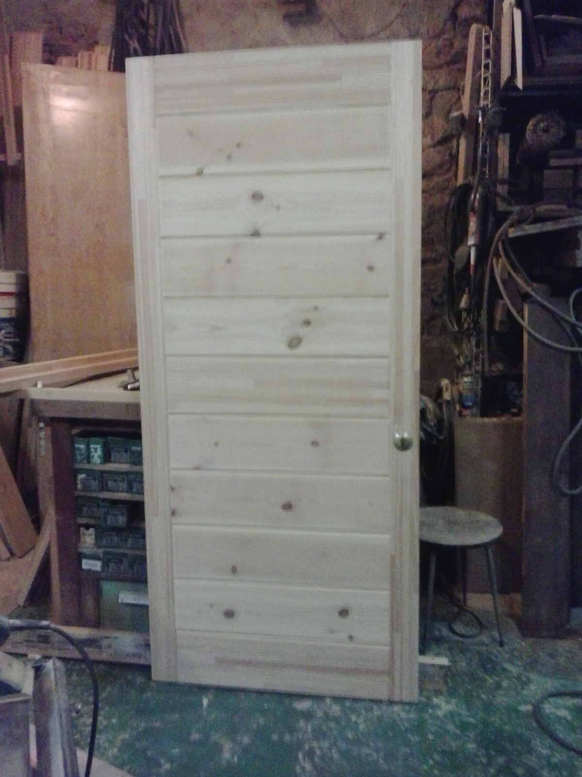

Supongo que lo que quieres decir es “la hoja”. Este tipo de construcción es comprometido, porque todo el movimiento de la madera se acumula en vertical. Lo que me planteé cuando hice esta, fue que no era lo que parecía.
Aunque parezca una sola pieza debe fabricarse como una hoja de dos o tres entrepaños. Cuando hice el diseño, con tabla de 14 cm. lo planee con tres entrepaños; pero luego me pidieron tabla de 19 y quedo en dos.
Las barras superior, inferior y central se distinguen porque son de madera laminada, como los pies. Eso forma un bastidor normal; luego hay dos entrepaños de cuatro tablas cada uno. Las cuatro tablas de cada entrepaño están encoladas entre si, y se montan como en cualquier puerta, ajustadas al bastidor pero sueltas.

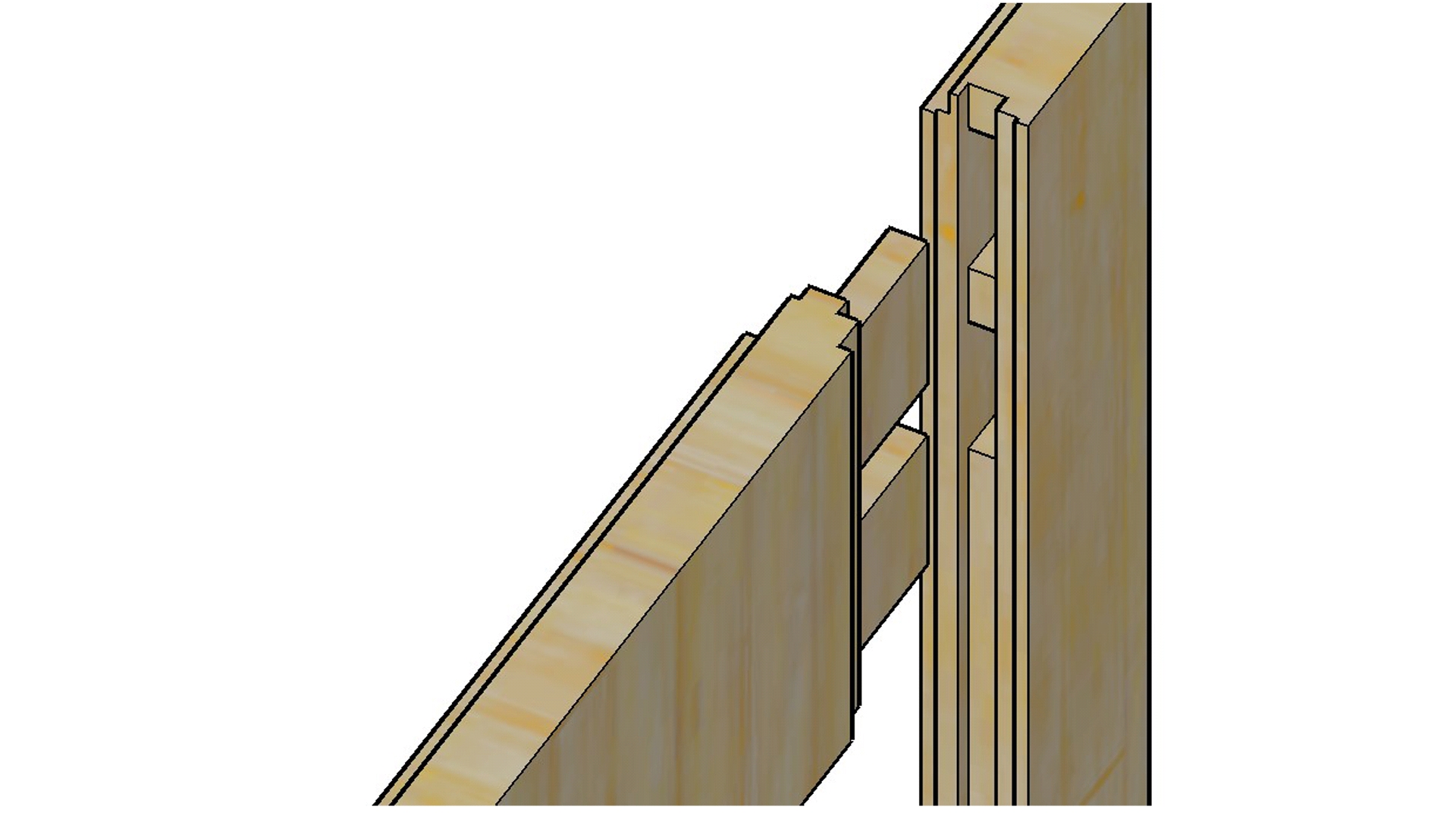

muchas gracias por tu tiempo Benjamin… me has ayudado a aclara varios temas, pero no tengo claro cómo hacer los rebajes característicos de la puerta que parece como si fuera de tablas machiembradas.

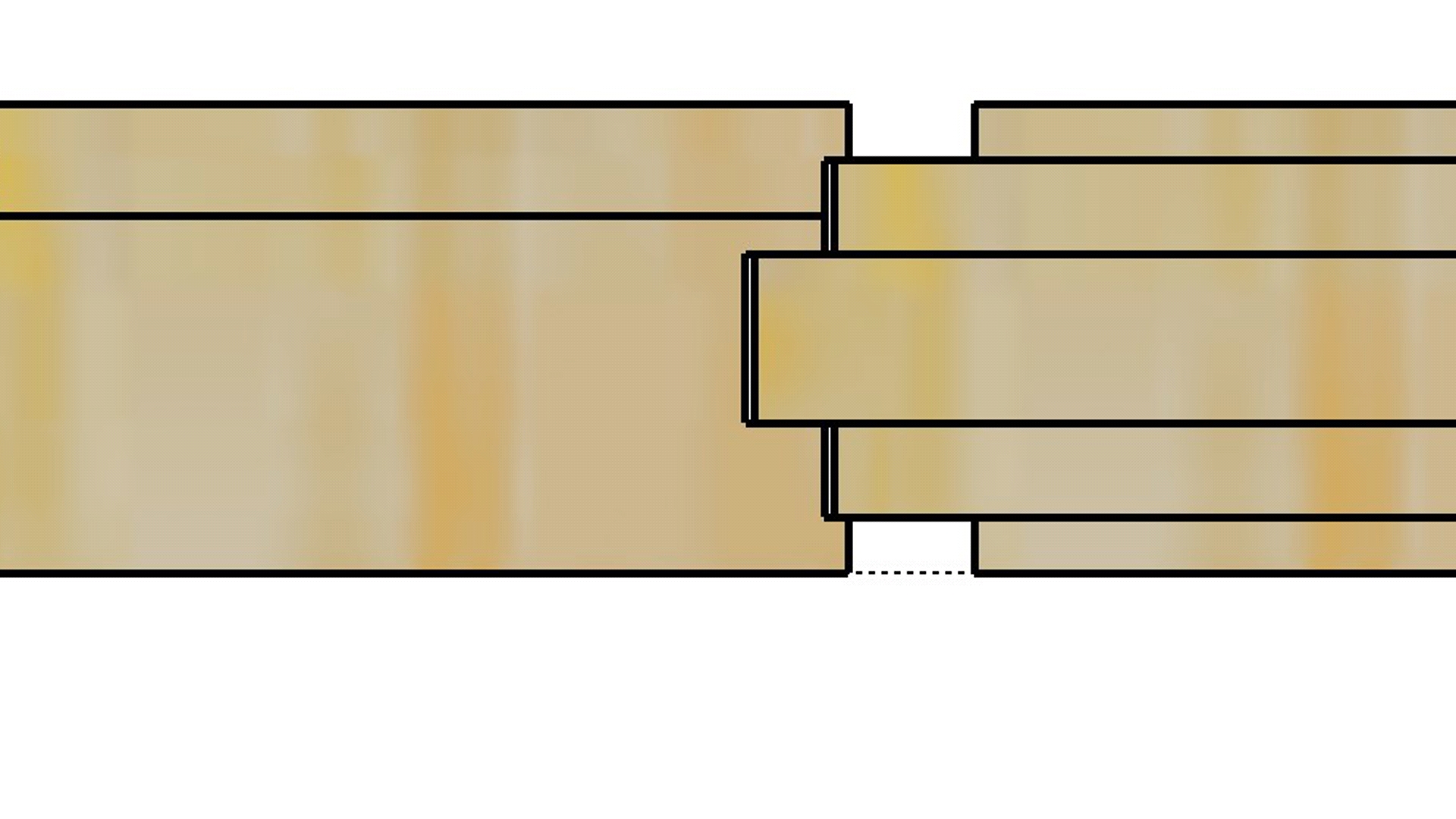

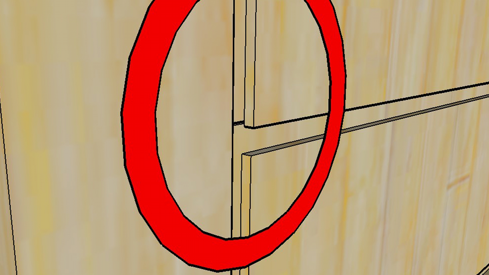

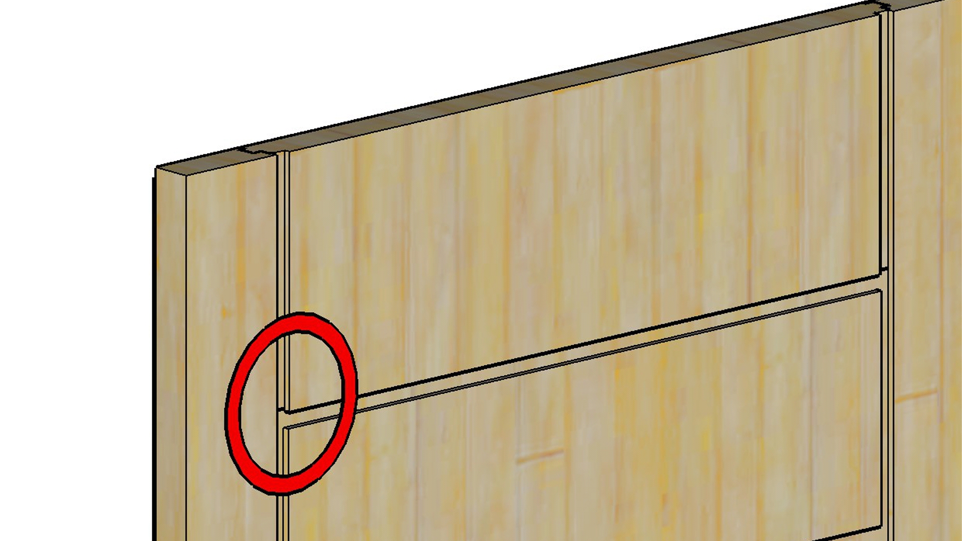

punto algunas fotos por si quieres puntualizar algún punto, lo que no entiendo es que si esos rebajes son de unos pocos milímetros, como entran los entrepaños en el bastidor?
de esta manera que se me ocurre, aparece un pequeño “gap” que no me gusta, el círculo rojo, visible en el rebaje entre el entrepaño y el bastidor
En estos dibujos estas haciendo entrecalles, y estas puertas lo que tienen normalmente son biseles. También estas haciendo un doble rebajo que no resuelve nada; esa última pestaña delgada en el bastidor se romperá a nada que el entrepaño se mueva un poco.

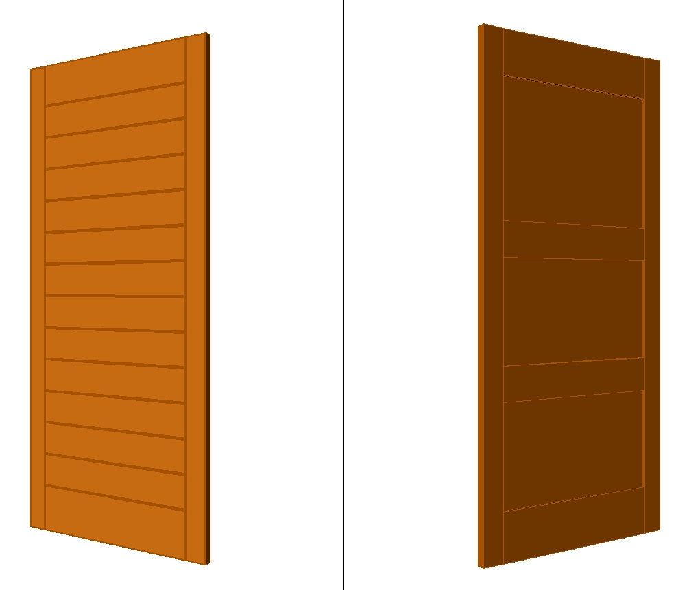

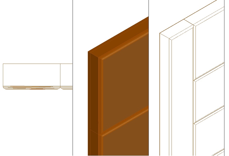

Voy a ver si encuentro un dibujo de detalle.
No están dibujados como biseles, sino como redondeos, pero realmente son biseles. A la izquierda vista superior de la hoja (pie y barra); en el centro un entrepaño al que le falta el macho, a la derecha el conjunto

tienes razón, es mucho más sencillo así, por curiosidad, que radio tiene el bisel del dibujo? me han pedido 6mm.
y el macho del entrepaño, para una puerta de 50 que grueso le darías?
las cajas y espigas yo siempre procuro hacerlas a 1/3 del grueso,asi que para 50 de grueso yo al macho le daria 16 mm.
A ver que dice Benjamin que es el que sabe.
Pues si. Para espigados va bien desde 1/3 hasta 1/2 del grueso; cuanto mas ancha la puerta, mas gruesa la espiga. Si el entrepaño es de 50 de grueso, entre 15 y 18; y si es mas delgado 10 sería el mínimo. Te acoplas a la herramienta que tengas, y si puedes unificas el grueso de ranura y caja.
