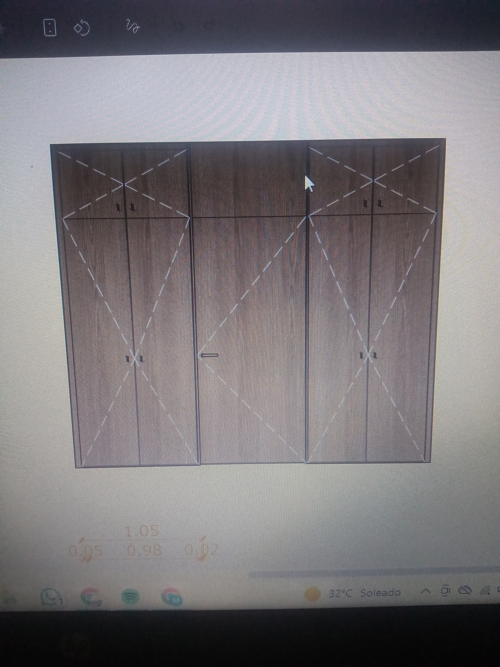

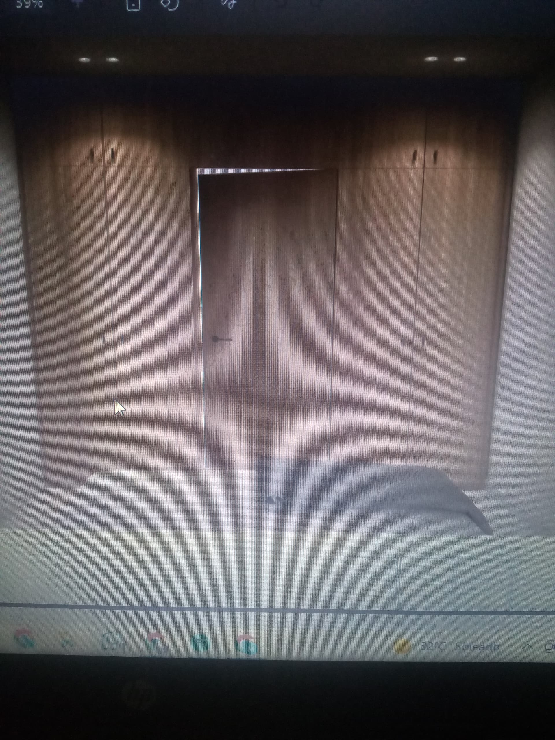

Hola estoy haciendo unos presupuestos y en uno de ellos me piden una puerta oculta que tiene que ir entre dos armarios y abrir hacia el interior.
Todo los frontales lo cálculo en melamina de 19mm
Que tipo de herrajes utilizáis?

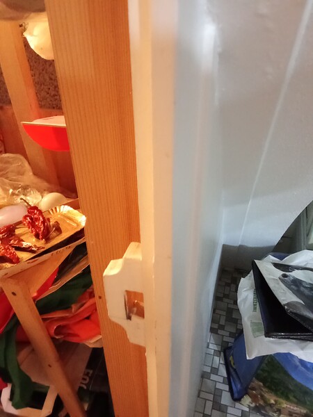

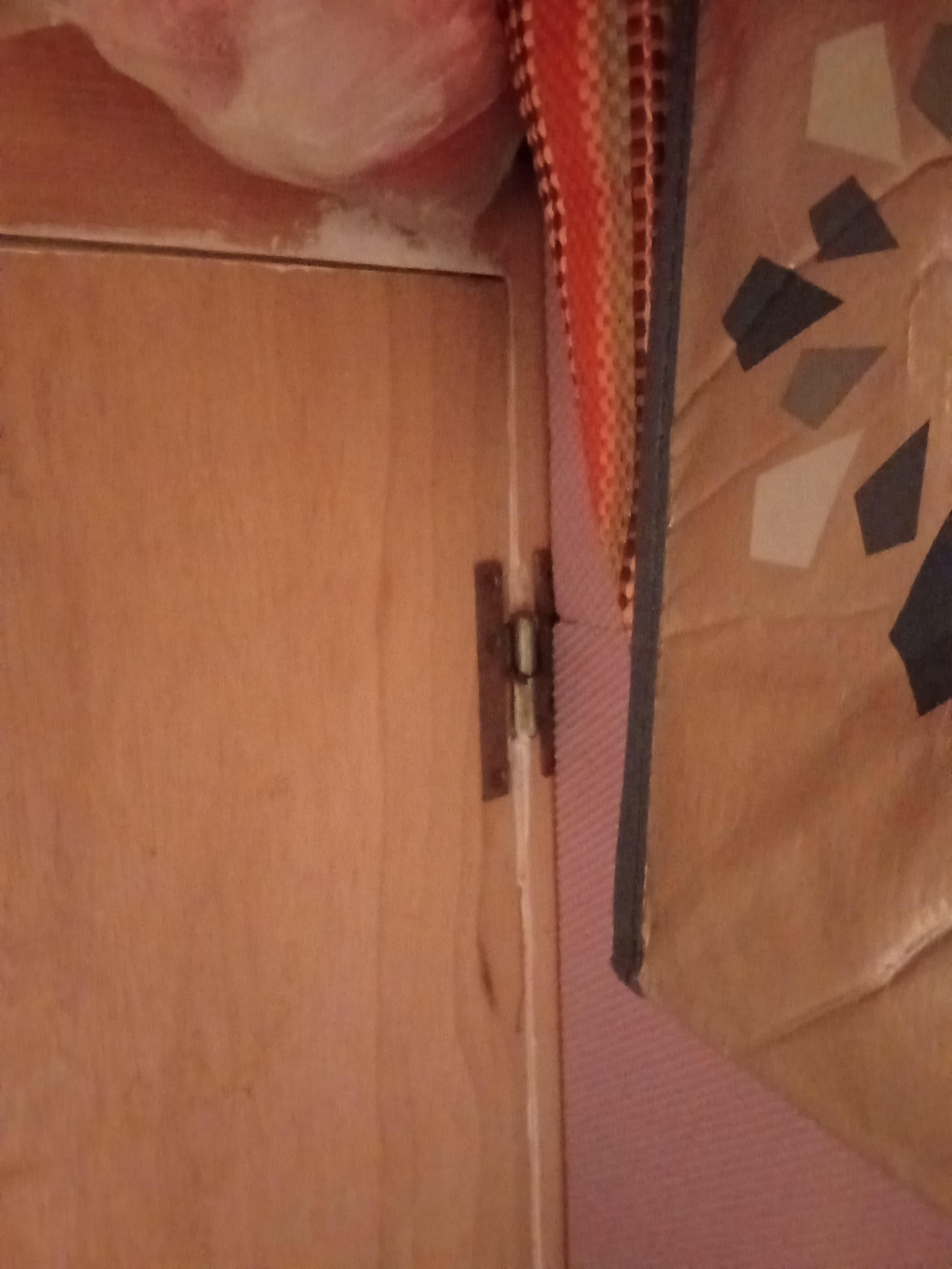

Pondría una puerta normal barata,de cartón gofrado, me ingenio el bastidor sobre los montantes de las otras puertas, 19mm a dentro con los pernios de siempre si abre hacia dentro o con los ocultos si abre como en la foto y una vez puesta fijaría la melamina ( puede ser de 10, 16, o mas fino si lo hay…).

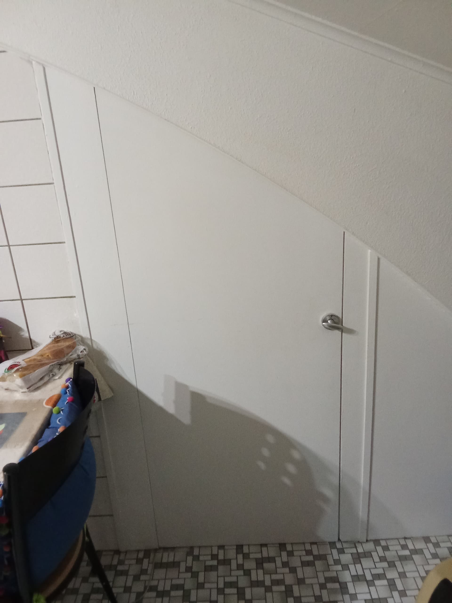

Abre hacia el interior,no veo la forma de colocar las bisagras superacodadas
Yo asi a bote pronto, haría una puerta de 35 mm revestida con la melamina y estas bisagras

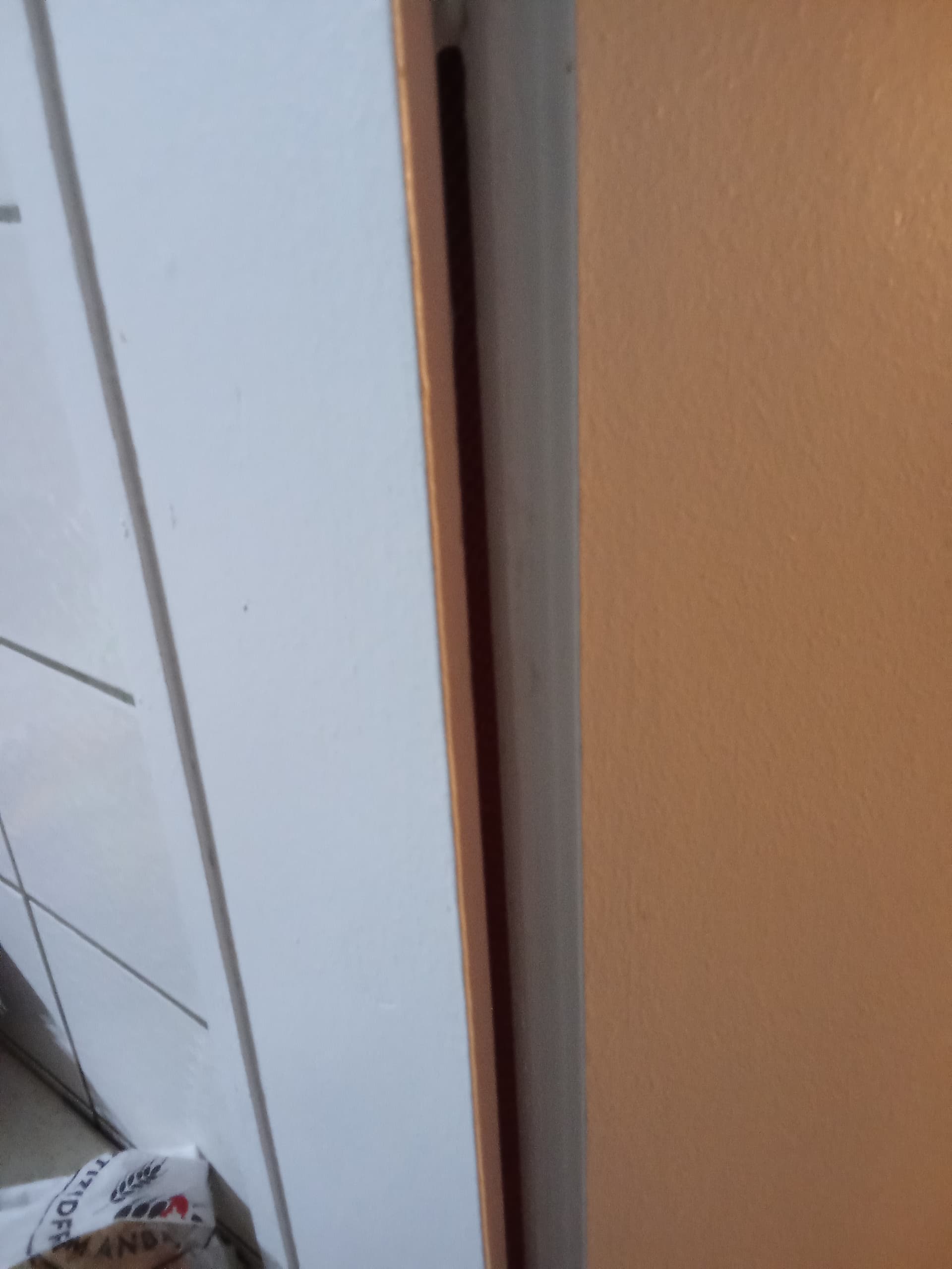

Tienes razón, no puede abrir hacia dentro,

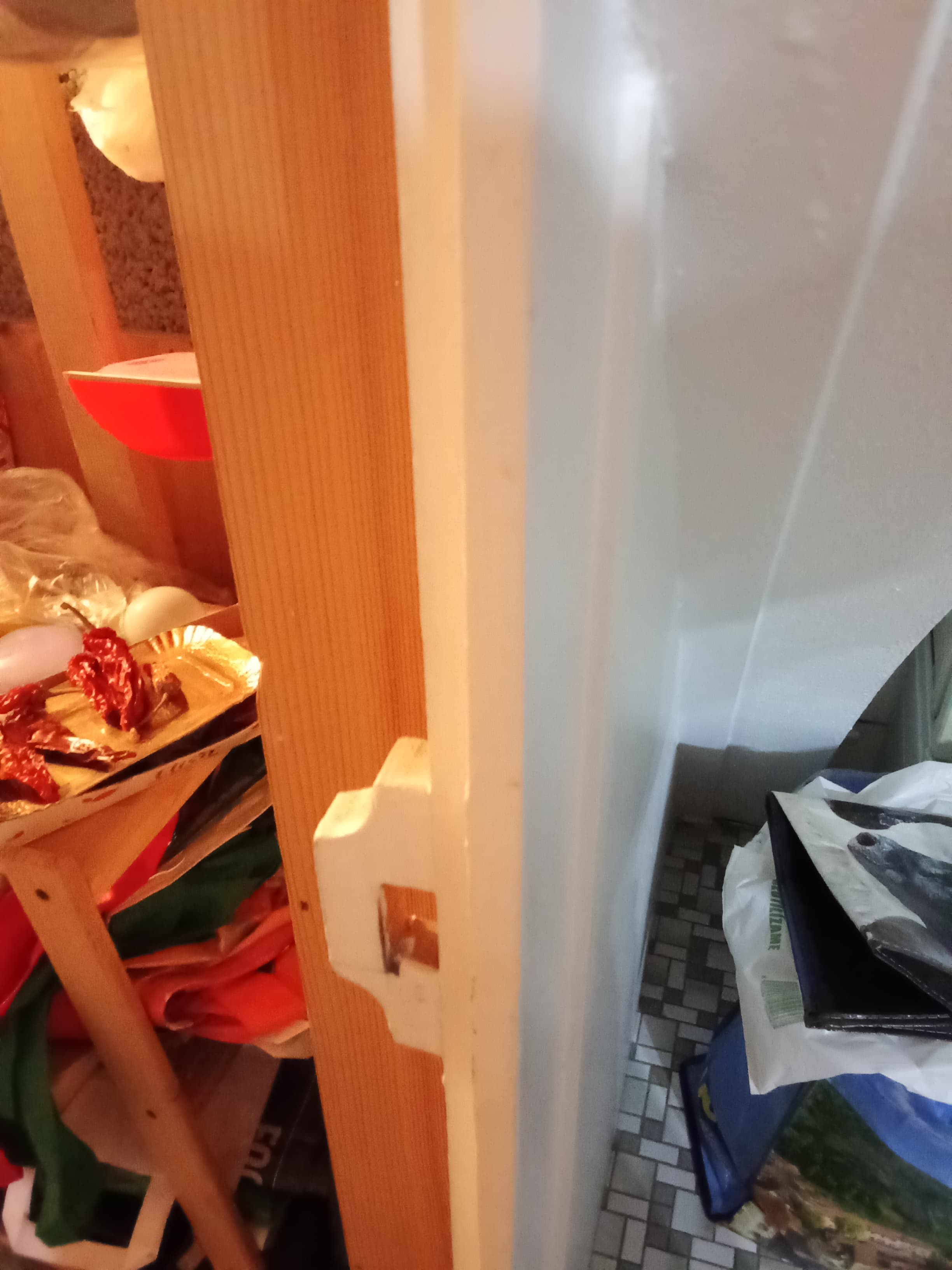

esta puerta es la de la despensa, tendrás que hacer algo parecido a lo que comenta chuf, el detalle está en como integrar la puerta con las del armario, no sé si se pueden colocar bisagras a las puertas del armario que dejen las hojas afloradas al exterior del costado

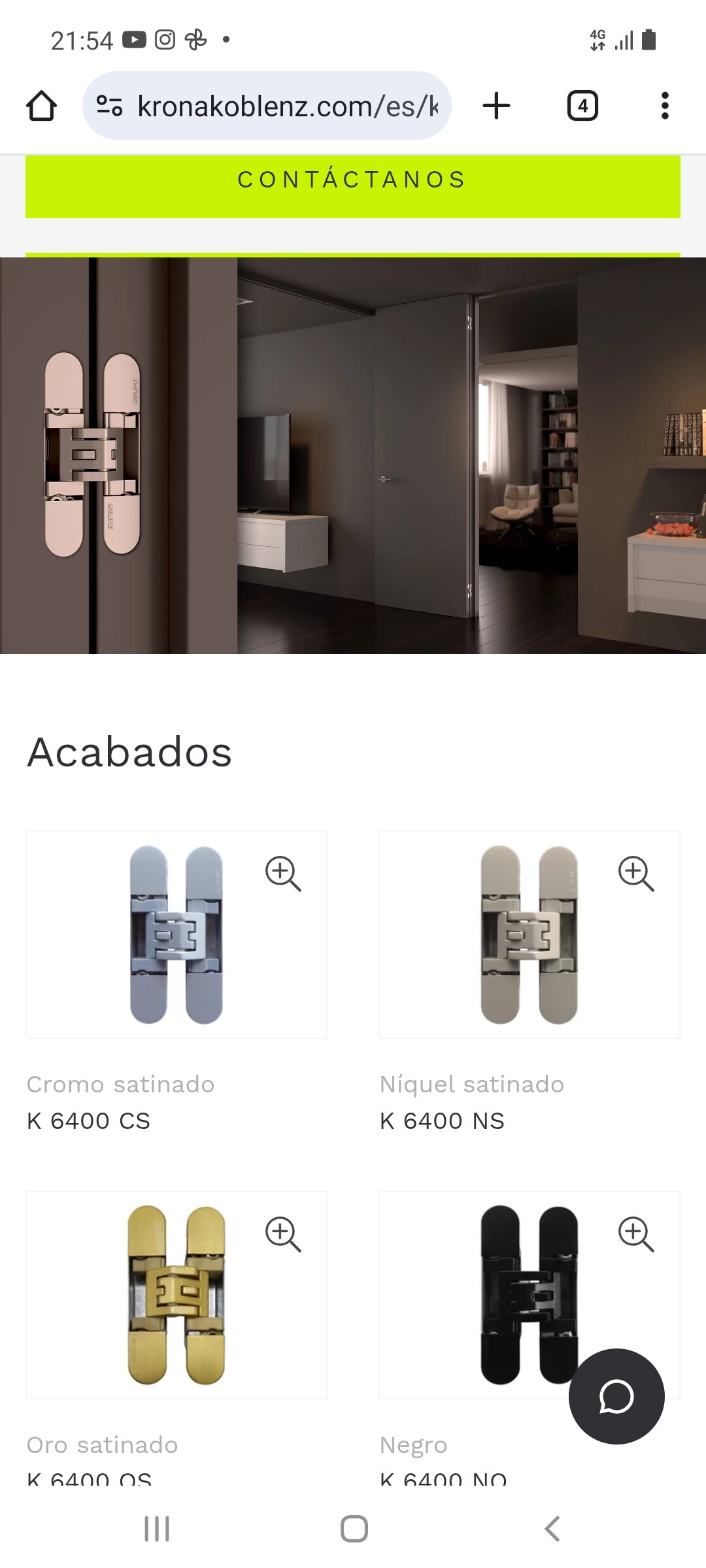

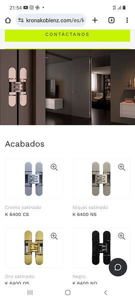

@Miki, si abre para dentro puedes usar pernos de siempre, las ocultas que te decía son las que enseña @Angel .
Guay pero coñazo y necesitas profundizar en el montante del armario, los pernos fresar 3 mm y tornillos de 16mm.
