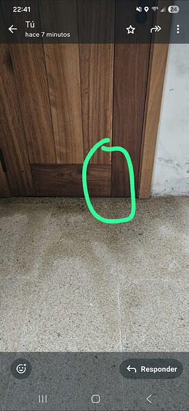

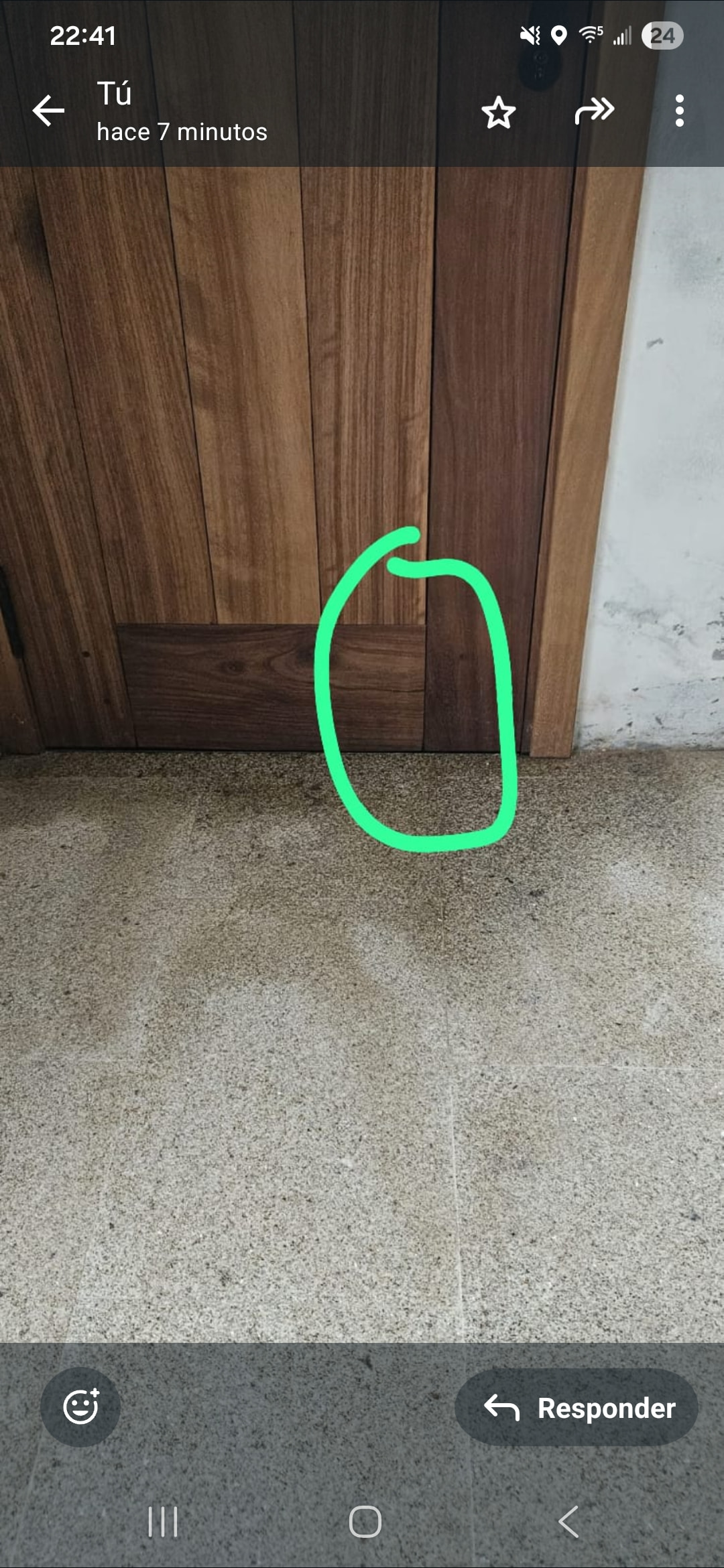

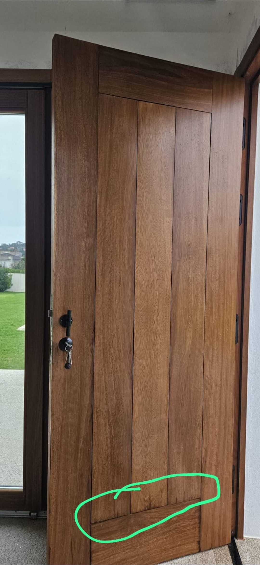

Saludos a todos, me surge una duda con una puerta de madera de iroko que tengo en una casa vacacional.
Cuando llueve con mucha intensidad en las uniones de traspasa agua al interior de la casa. Cuando fabricaron la puerta en las uniones aplicaron cola de poliuterano.
Mi duda es que puedo aplicarle entre las juntas, busco algo transparente para que se note lo minimo posible.

Creo que si te entra agua por donde tú has marcado no es por las juntas verticales de las tablas que seguramente vam machimbradas si no por qué en la unión del peinazo inferior se pusieron las tablas a tope sin machimbrar o lengüeta, al llover el agua desliza por las juntas y al llegar al peinazo no hay nada que impida que el paso del agua al interior.
El epoxie no lo veo como solución ya que a la larga se agrietara con el movimiento de la madera , yo intentaría sellar la junta interior ente tabla y peinazo inferior con algo un poco elástico., como prueba provisional yo pondría por dentro sobre la junta una cinta adhesiva ancha que coja un par de centímetros en cada parte y observaria si sigue entrando agua y si esto funciona ya miraría de sellar la junta como te he comentado.
Si la puerta recibe el “temporal” de lleno es perfectamente normal que entre algo de agua, y por debajo de la puerta entrara mas aun. Esas puertas suelen ir machihembradas y la base transversal suele llevar una acanaladura donde entran machihembradas en cabeza las tablas verticales. Si por estas baja agua, se va metiendo en la canal y al final rebosa y entra ayudado por la presion del viento.

Yo cuando he hecho alguna puerta así dejo siempre la lengüeta en el peinazo y la acanaladura en la testa de la tabla o haciendo cara exterior rebaje a media madera dejando la parte más ancha en el interior, al igual que cuando haces una casa de madera con tablas machimbradas el macho o lengüeta siempre hacia arriba si dejas la ranura en las tablas abajo siempre hay peligro de filtraciones.
