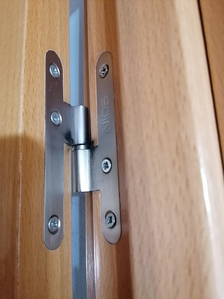

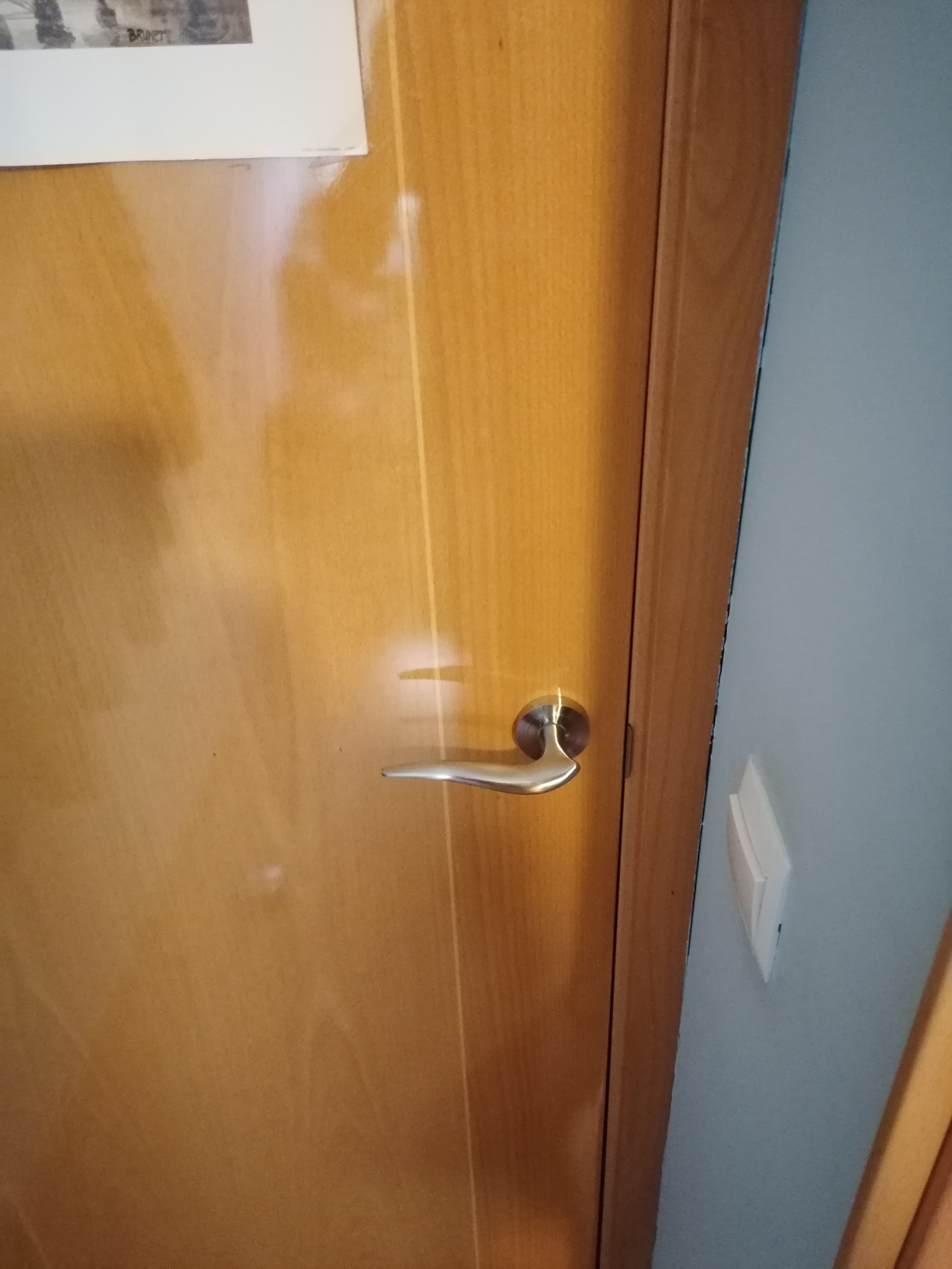

Tengo una puerta que debido al paso del tiempo roza en el lateral donde va la manilla.
La puerta no es que sea muy buena, pero es la que tengo.
Entre las soluciones posibles cual es la mejor para solucionar el problema??
En la foto se puede ver el tipo de bisagra que lleva (no sé si se podría hacer algo con ella para solucionar el problema).
¿¿Creo que lijar el lateral o el marco de la puerta no sería lo más acertado?? (lleva una especie de barniz lacado)

Lo primero que yo haría es pegar un apretón a los tornillos de las bisagras. Si mejora pero no lo suficiente, cambiar por unos tornillos mas largos en las bisagras que pillen el marco de obra. Prueba con uno en cada bisagra y si no es suficiente con dos o directamente los 3. Pero por la foto se ven un poco flojos todos, quizá solamente con reapretarlos es suficiente.
Voto por esta solución como el primer intento que tienes que hacer.

Roza por la parte de arriba, del centro o de abajo?
Lo que te han recomendado es muy acertado.
A mi me paso algo parecido, cambie los tornillos por unos mas largos, aprete y listo. Ya no roza.
en la primera foto parece que el marco está un poco suelto de la pared, quizá debido a un portazo
,si apretar los tornillos no lo soluciona igual tienes que atornillar el marco a la pared

Poner tornillos mas largos tiene sentido si hay algo para atornillarlos detras del marco.
Sino van a tropezar en la manposteria y separar mas el marco.
Si es el caso y crees que el marco se ha movido y quieres volver a sujetarlo, una solución sería primero empujar con un puntal ( una tabla y una cuña), taladrar de 6 o 8 en el tornillo del medio de la bisagra ( despues de quitarla), primero con una broca de madera, luego con una de piedra, introducir un taco dentro de la manposteria y atornillar.

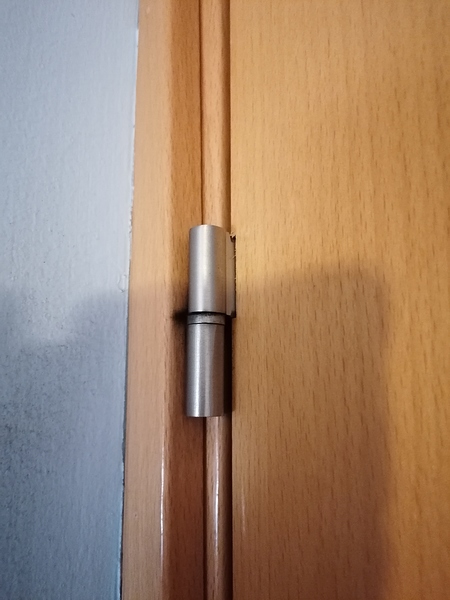

Tornillos de 3,5x50 y si no va descuelga la puerta y a la bisagra de arriba un pequeño martillado para que cierre la luz del nudo,esas bisagras no son muy buenas y ceden.
Lo del martillazo es lo primero que se me ocurrió pero no se si funcionara con esas bisagras.

Mas vale desmontarla, poner la en el banco y doblarla allí
Al final con apretar los tornillos ha sido suficiente…
