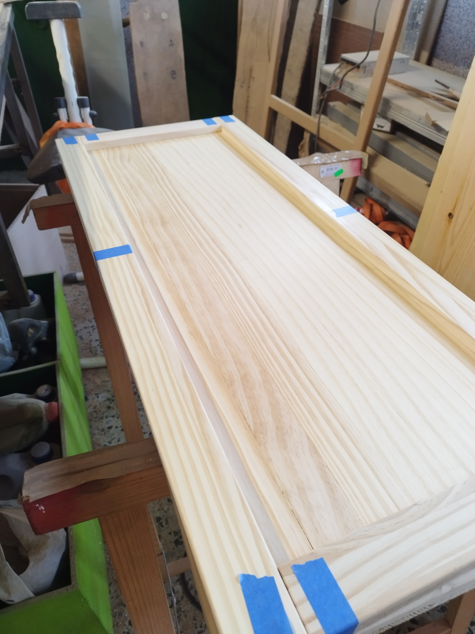

No, el tablero alistonado sería comprado. Yo lo preferíria en contrachapado, pero no lo tengo por mi zona. Preguntaba por si alguno ha tenido alguna experiencia haciendo puertas similares. Yo también creo que 30 cm no es mucho, aunque no sea lo recomendado.
Se me ocurre que la solución más elegante sería añadirle a las caras interiores unos listones embarrotados y al ras, pero eso lo veo muy complicado de hacer.
Creo que me la voy a jugar con el alistonado y si en el futuro llega a torcerse ya las apañaré de alguna manera.

Aprovechando la,stabilidad longidunal de la madera, se fabricaba primero una estructura estable y se encajaban los tableros (plafones) dentro. Observa todos los muebles macizos, hay pocos que no tengan este bastidor a la vista, y los que no , tienen refuerzos complicados escondidos en el interior

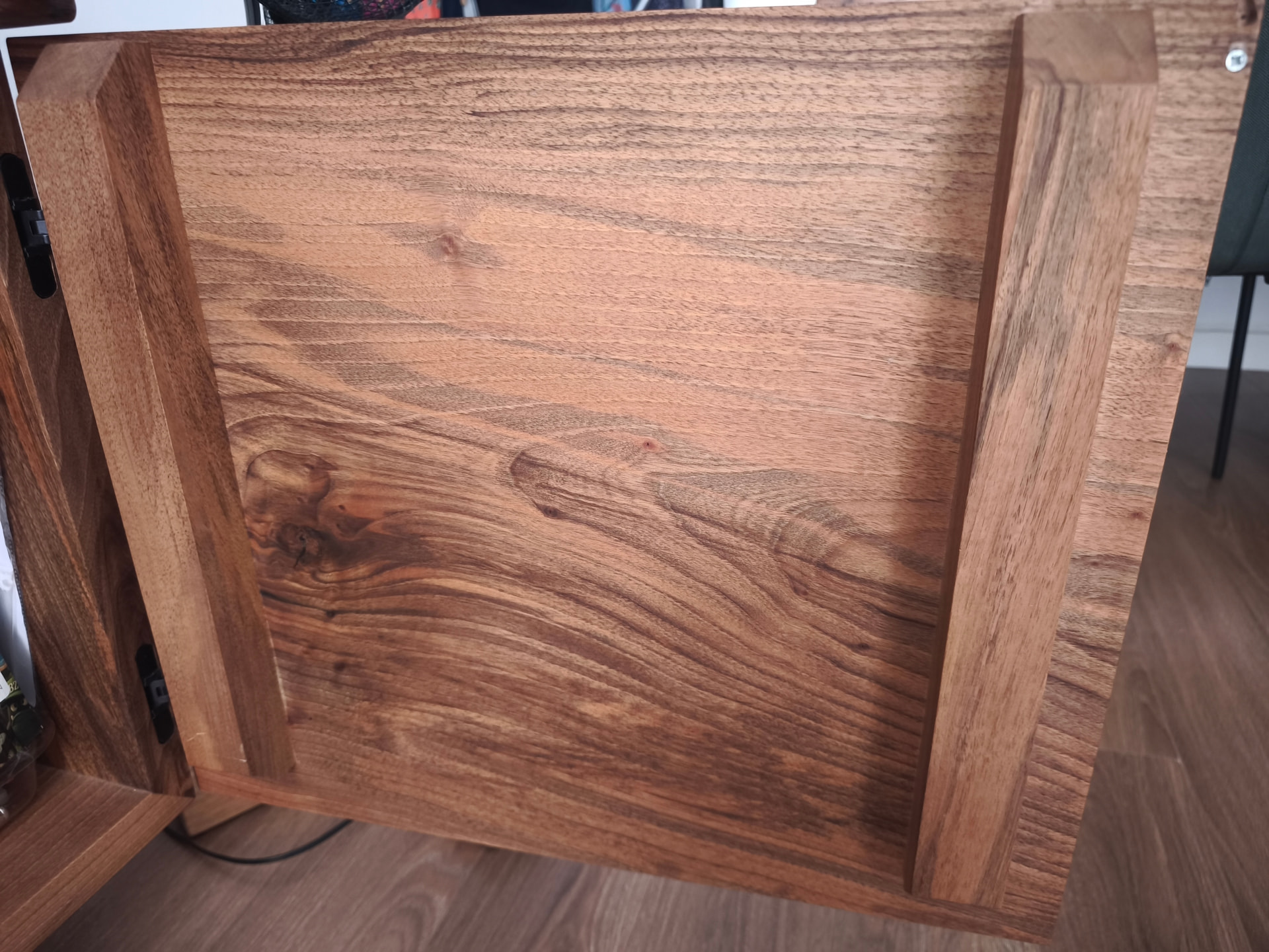

No tienes que dejar molduras, se puede hacer la ranura y el rebaje para que queden a ases, pero tendras,que dejar holgura, si o si, y aceptar una hendidura a veces ancha, a veces a,ases. Puedes reforzar las puertas por atras con un par de tablas en cola de milano deslizante y ciegas, para que no alabeen, pero sin refuerzos no lo veo tampoco .
como bien dice Chuf, cola de milano deslizante y un par de refuerzos y se acabó el problema. En este caso, como era para mi los hice bastante gruesos por asegurarme, este mueble tiene 6 años y sigue igual.
Las colas de milano sin encolar verdad?
Exacto, yo encolo la tapa que pongo al final para tapar. Así que mueva lo que quiera
