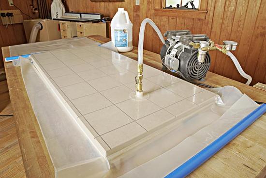

El tablero entiendo que lo cubres de tablillas encoladas a la cara. ¿como haces para encolarlas? Alguna vez hice eso para una puerta y me las tuve que averiguar bastante para poner presion a cada tablilla, y no me quedé agusto en la presion en el centro de la hoja.
Supongo que lo optimo seria una bomba de vacio, pero la verdad es que no se ni de que color es eso.
La bolsa de vacío es lo suyo, cuando no la usas la enrollas y no ocupa nada y la bomba es del tamaño de una caja de botellines… Mete una presión brutal de varias toneladas/m2 y el trabajo queda impecable. La usamos a menudo en el taller para regruesar o chapar tableros y el resultado es espectacular, con la ventaja que puedes usar la madera que quieras sacando previamente los regresos.
¿Y como haceis para sujetas las tablillas o las chapas y que no se muevan al colocar la bolsa y mientras se vacia?
Con cinta tipo carrocero
