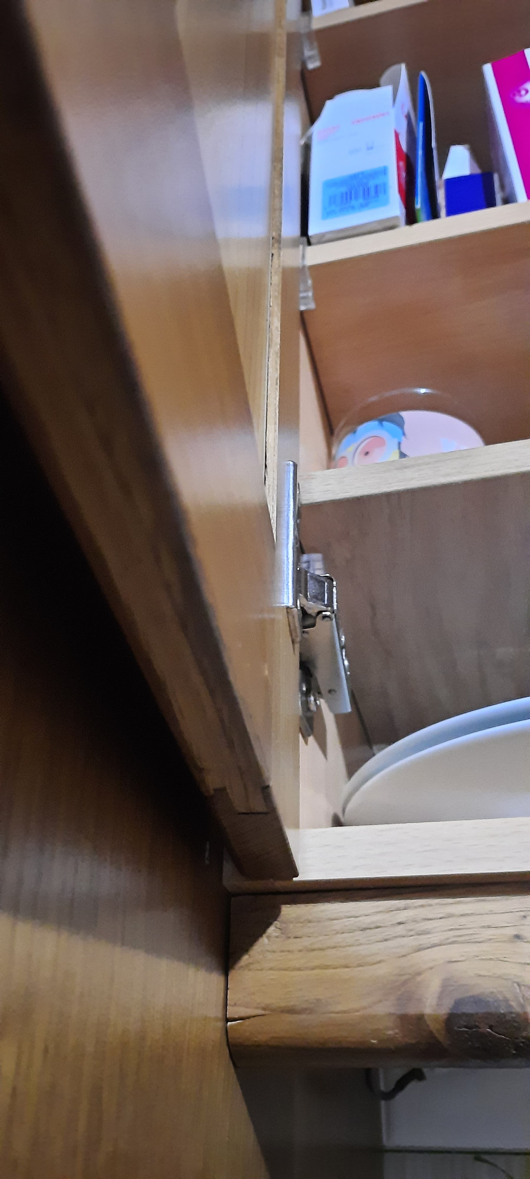

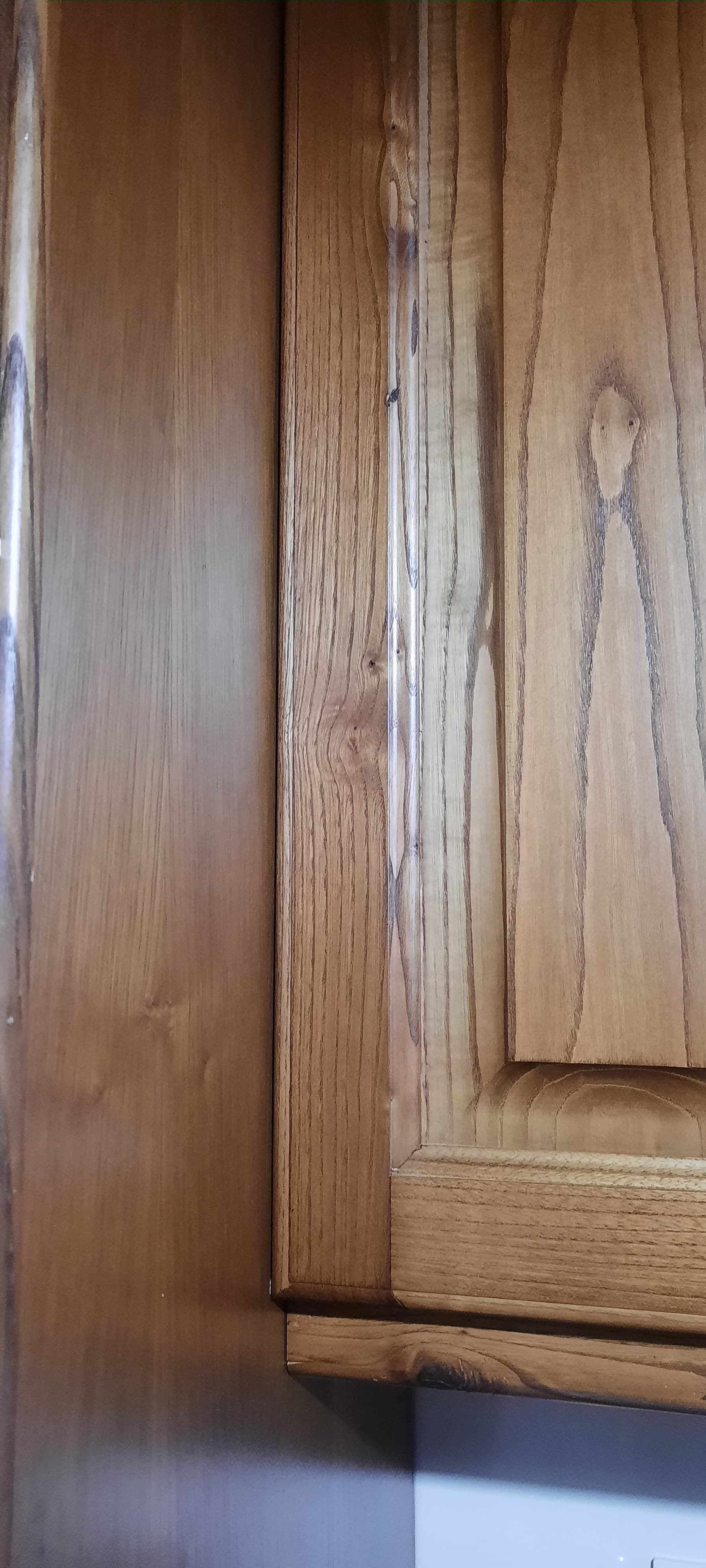

Este es el ejemplo

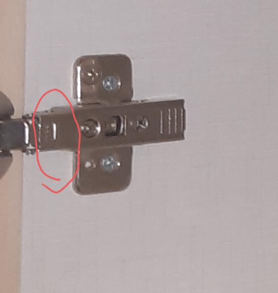

Blum tiene una bisagra para puerta perfilada que desplaza 25 mm. Se diferencia de la normal en un pequeño resalte que lleva troquelado

La normal desplaza unos 20 mm
lo que tienes que decidir antes es si quieres que el tablero te solape todo el grueso del tablero de los laterales o no, los herrajes son diferentes, yo creo qie para lo que tu quieres lo mejor es solapado. Yo lo construiria de manera que en el lateral donde tengo pared solo atornillaria a todo lo largo una tira del mismo tablero que seria donde fijaria las bases de las bisagras y ya me cerraria el hueco entre pared y puerta, tambien puedes poner un liston pero teniendo en cuenta que solo es para las bases de las bisagras una tira de tablero es suficiente,arriba y abajo a modo de batiente si que pondria un liston para separar el tablero del suelo y del techo, el lateral puede ser un tablero sujeto a las paredes por listones o escuadras, las puertas dices que tienes un hueco de de mas o menos un metro, poniendo unas 4 bisagras una puertas de hasta 60 cm de ancho no tienen que dar problemas.
