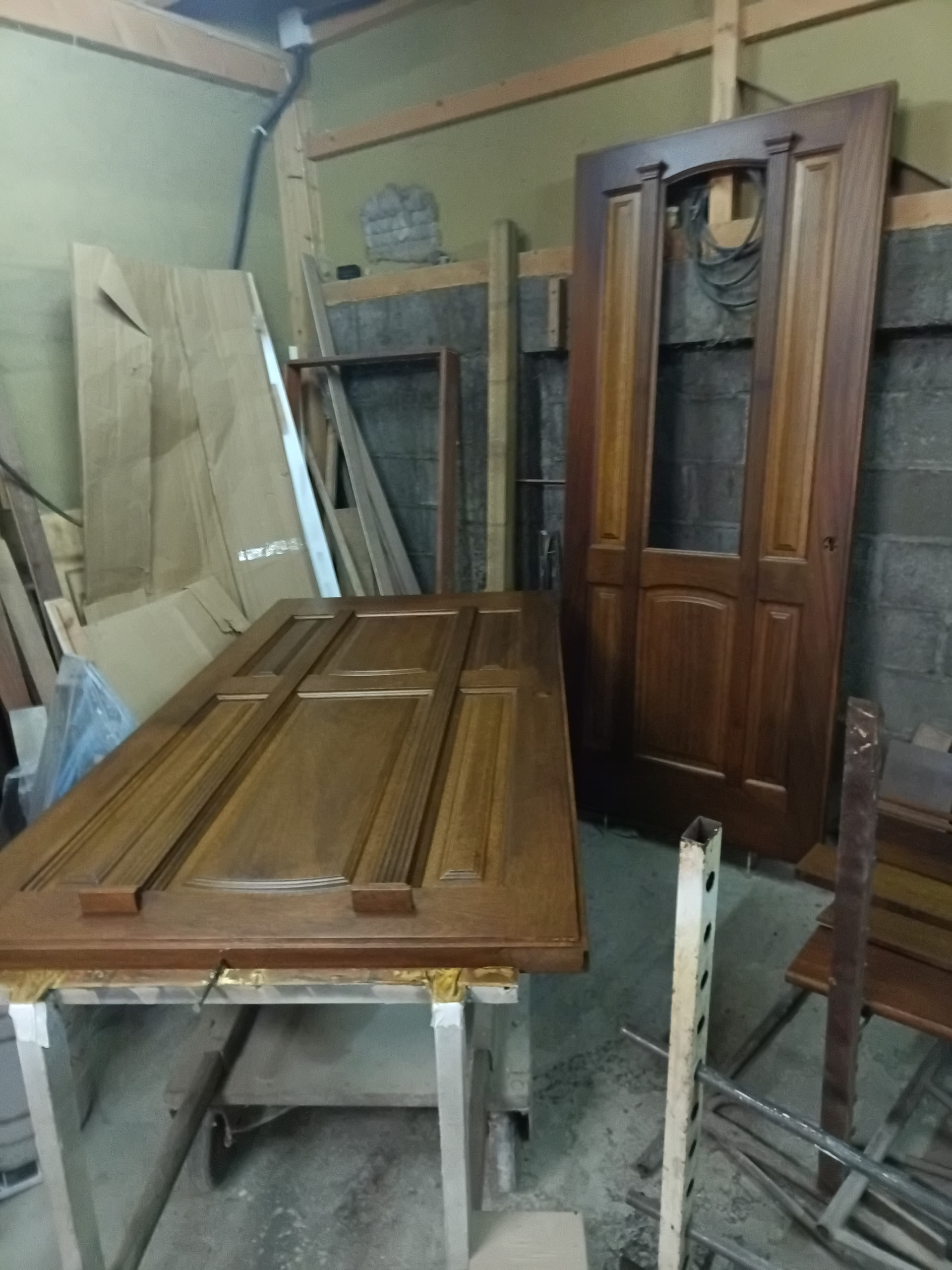

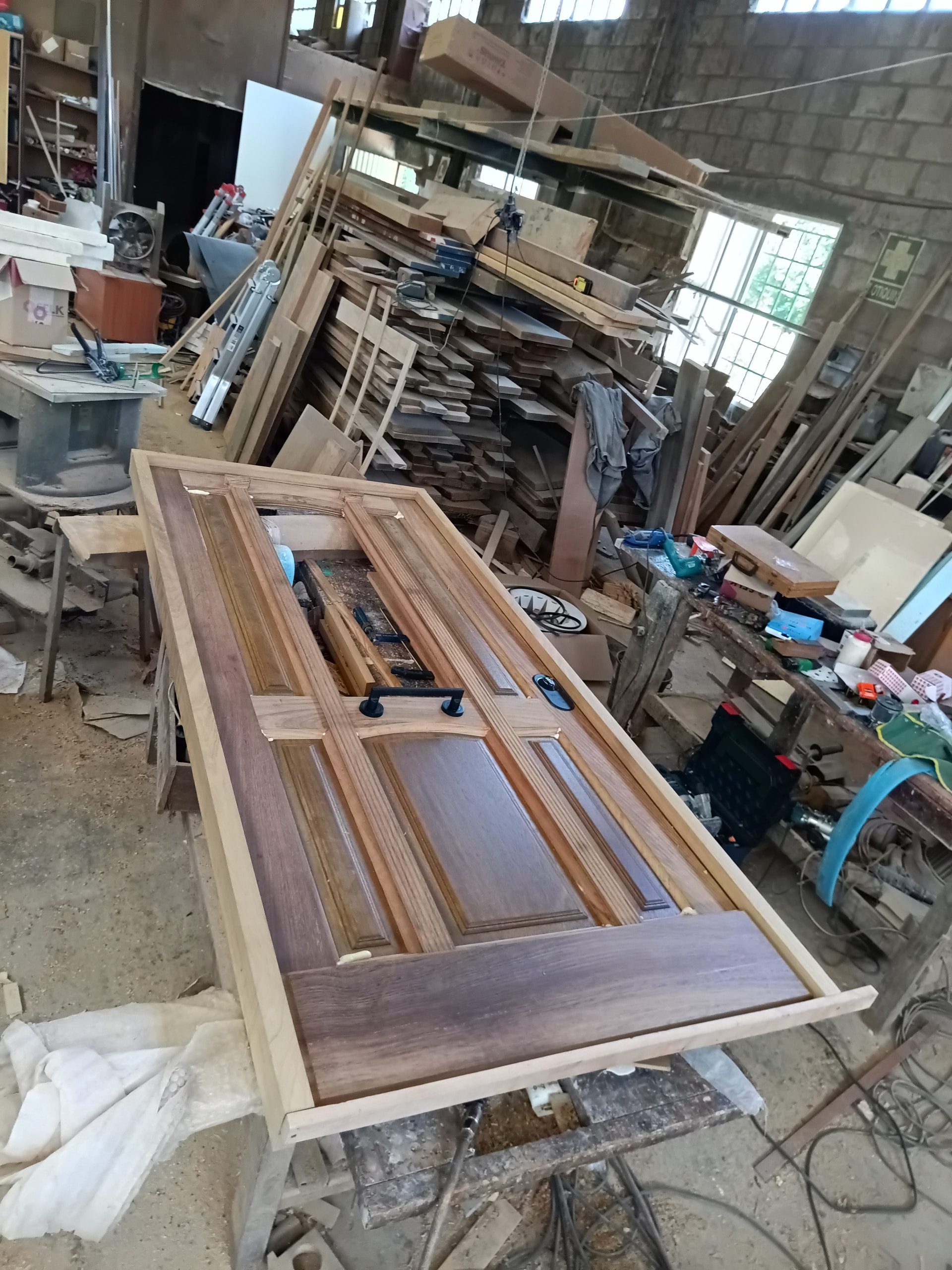

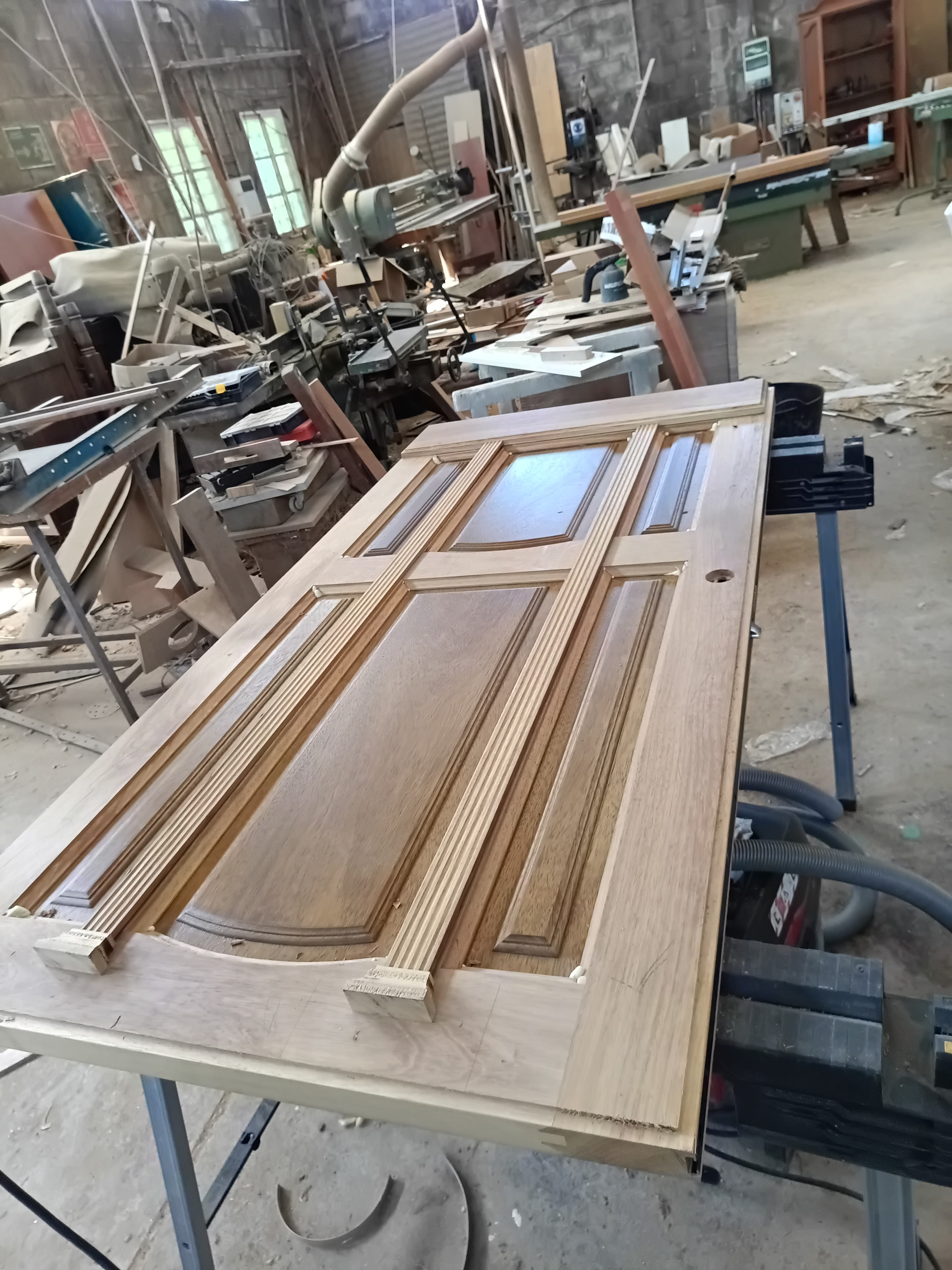

Puertas con pilastras
Son de iroko con diseño a elección de los clientes

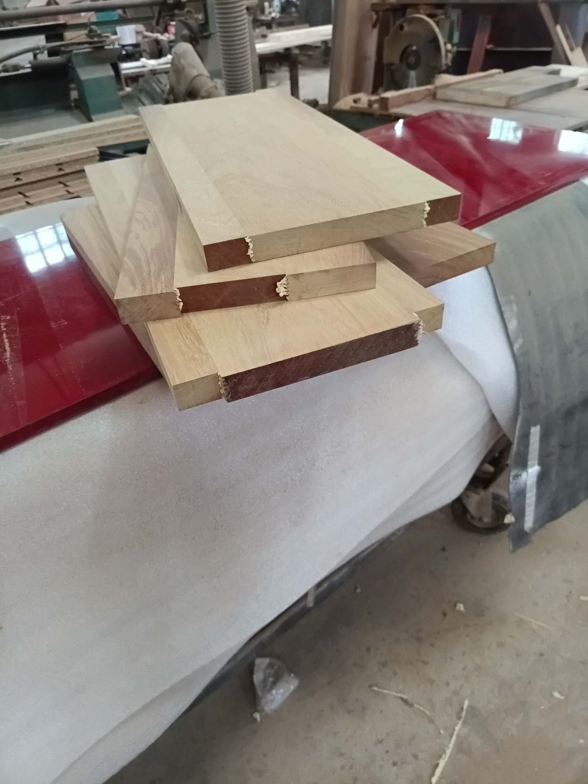

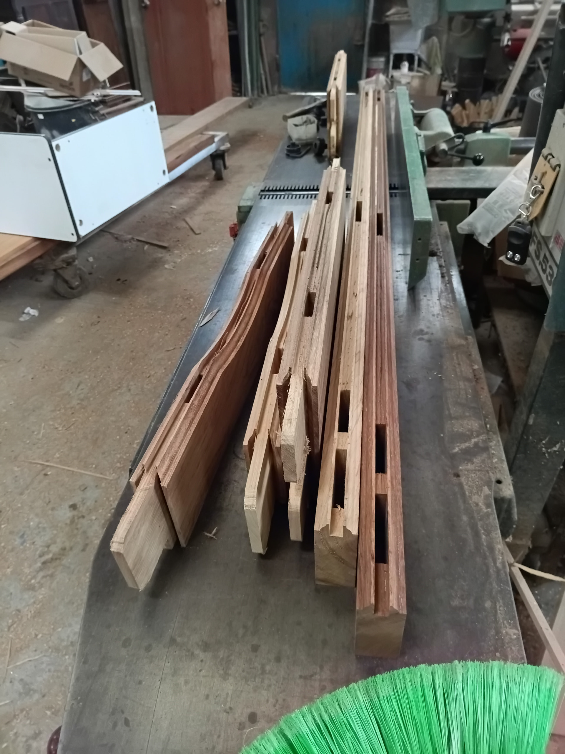

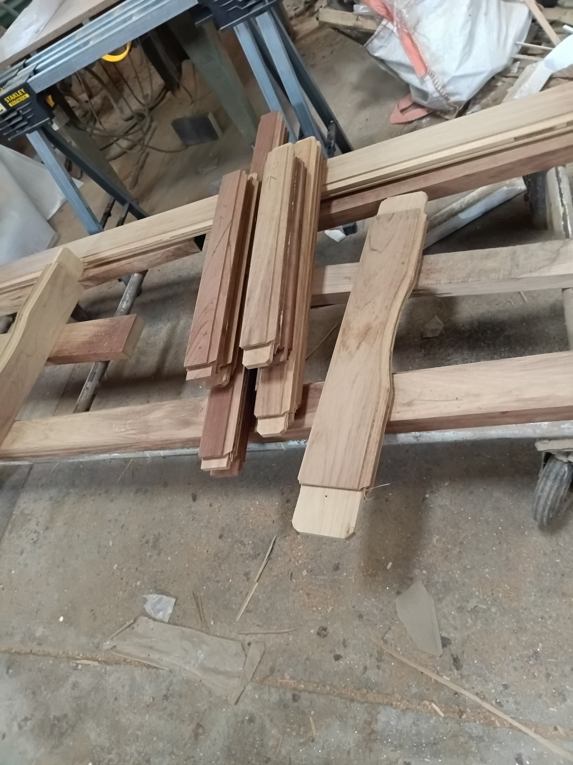

Largeros y travesaños

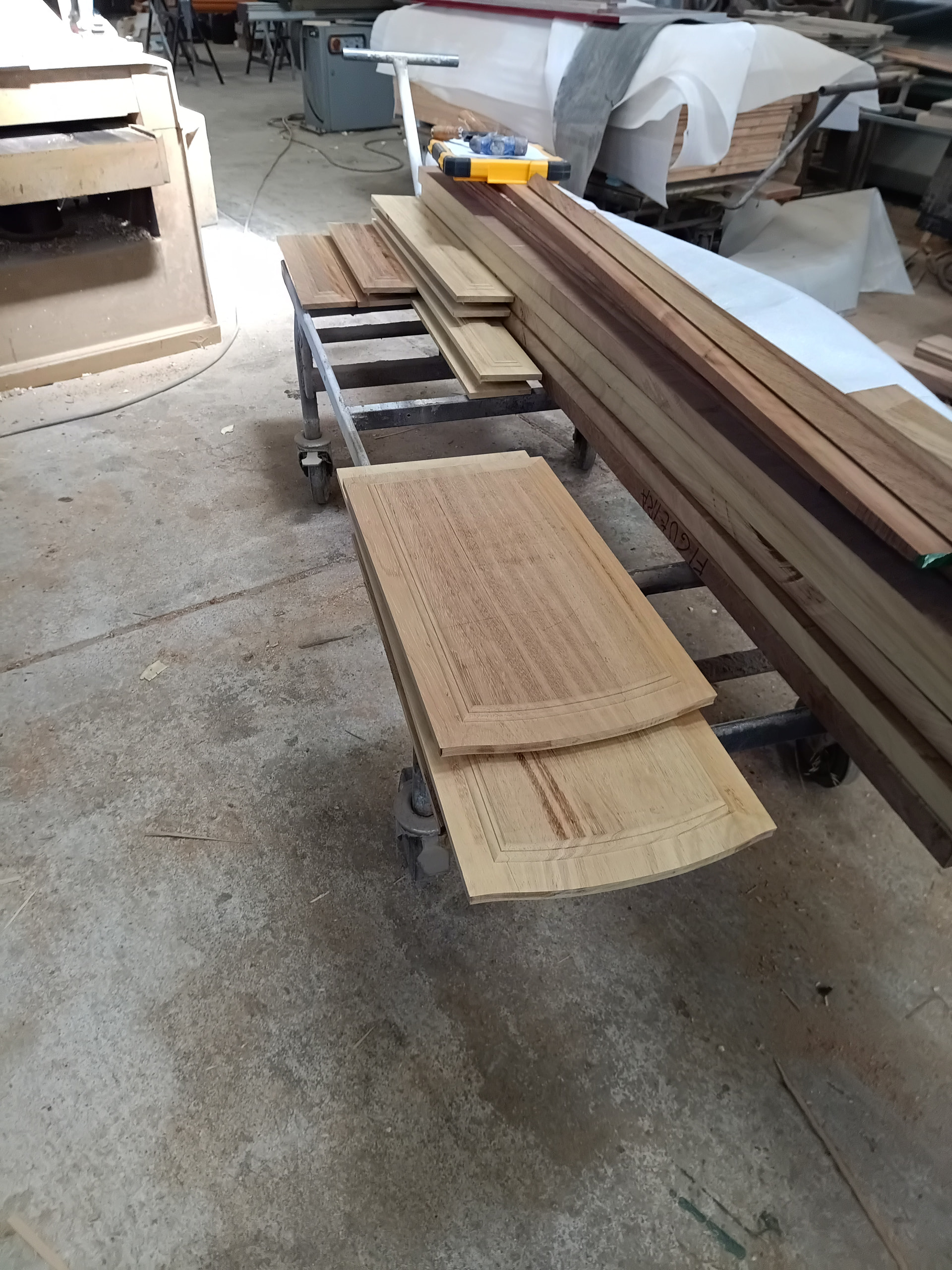

Entrepaños

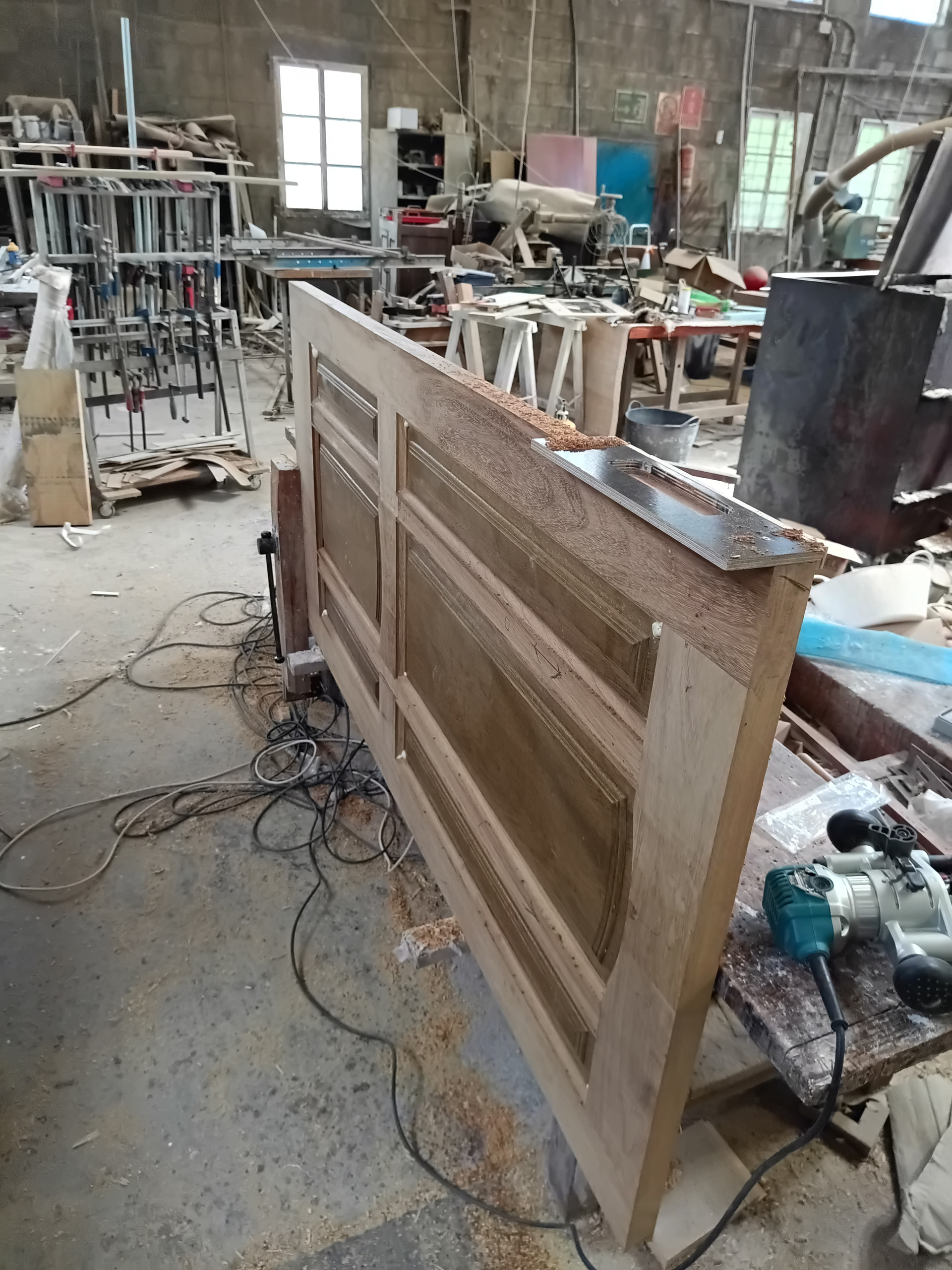

Poniendo la cerradura
Pa lijar
A secar

Muy chulas @Roberto_Figueira , buen iroko no? Un color muy uniforme. Que acabado utilizas?
muy bonitas, solo pensar de plafonar iroko en la tupi me entran picores…
me uno a la pregunta de Angel, que acabado les das han quedado con un tono precioso.

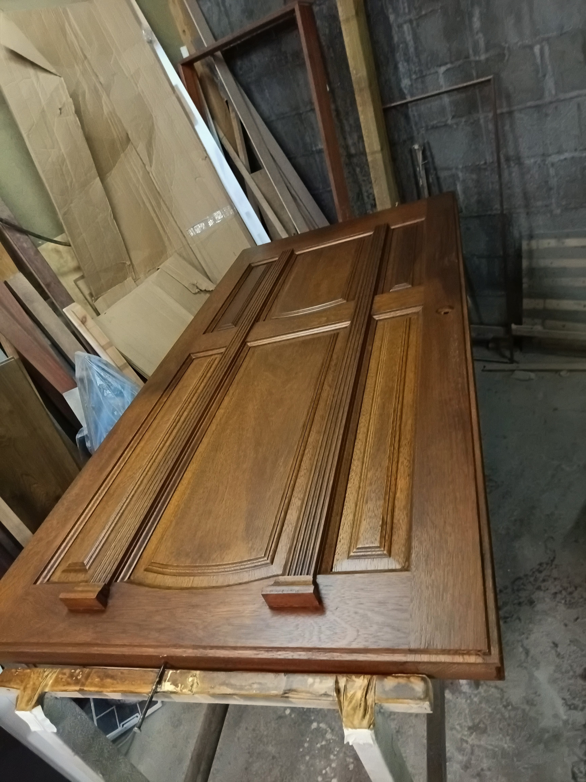

El “capitel” está encolado imagino no?
Que tal te apañas para quitar la cola de pu? Yo mal la verdad, acuchilló lo que puedo y luego con la lija, pero un rollo. Pero hago casi todo con pu por el tiempo abierto tan grande que ofrece
Si, salió bastante bien, aunque es fascinante ver cómo se retuercen las tablas mientras las sierras. Tambien están teñidas, lo que ayuda a homogenizar un poco el color.
Es un acabado de irurena al agua para exteriores. Iruxil, o algo así. Barpimo tiene uno casi igual.
Consta impregnante con color, fungicidas y demás biocidas (es como un agua teñida) que seca por absorción, y un acabado incoloro. Todo monocomponente aunque se le puede añadir un reticulante.
Es semiporoso, si dejas agua encima durante un rato, traspasa.
Dura bastante, he colocado alguna que da al sur sin ninguna sombra y aguanta 4-5 años bien. Para renovarlo se aplica impregnante tras lijar con lija fina y, como seca por absorción, solo penetra y tiñe las partes donde se ha ido el color y se limpia el sobrante. Y despues capa de barniz. No tenía mucha fe la primera vez que tuve que renovarlo por que quedara a manchas y quedó sorprendentemente bien.
Le metí un par de tarugos por si acaso.
La cola es superdivertido andar a rasparla con una trencha afilada.
Yo la uso solo para cosas en exteriores y baños pues es un asco limpiarla y siempre acabo con las manos negras por tocar donde no debo
