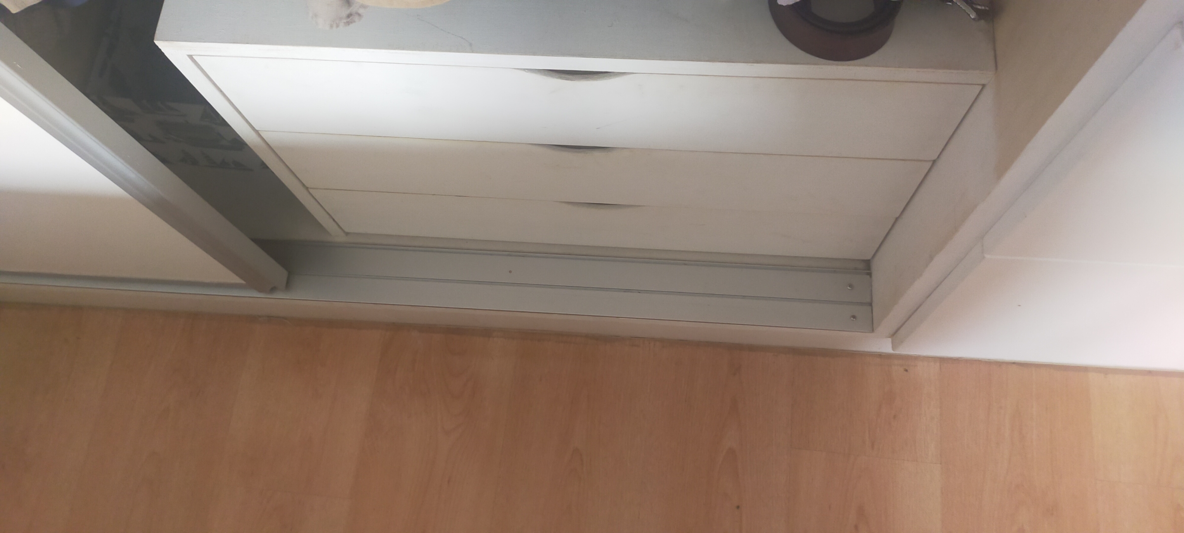

Las de abajo son pletinas de 1/2 cm con dos zurcos donde van las ruedas. Son discretas.
Suelen dejarse vistas,al ras.

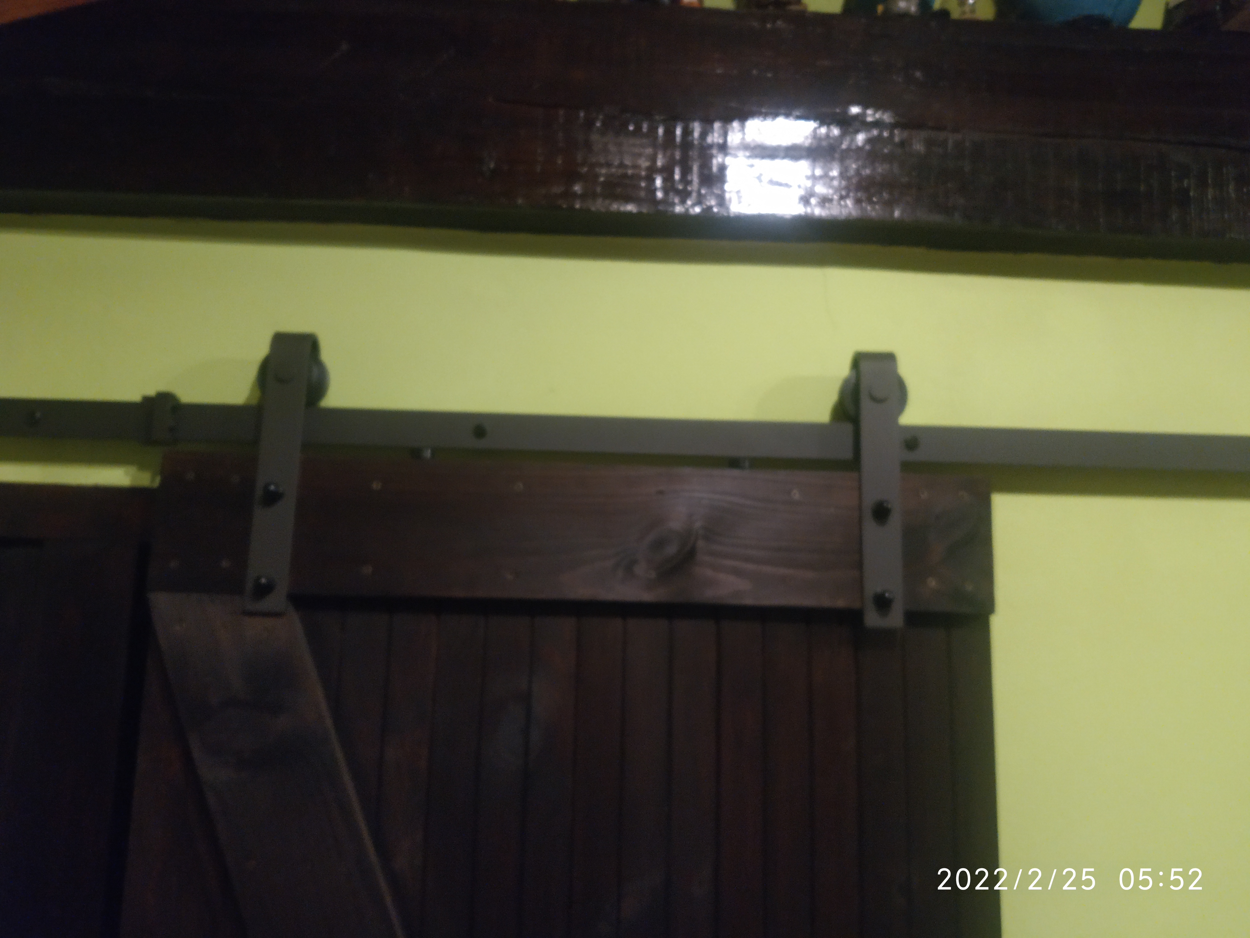

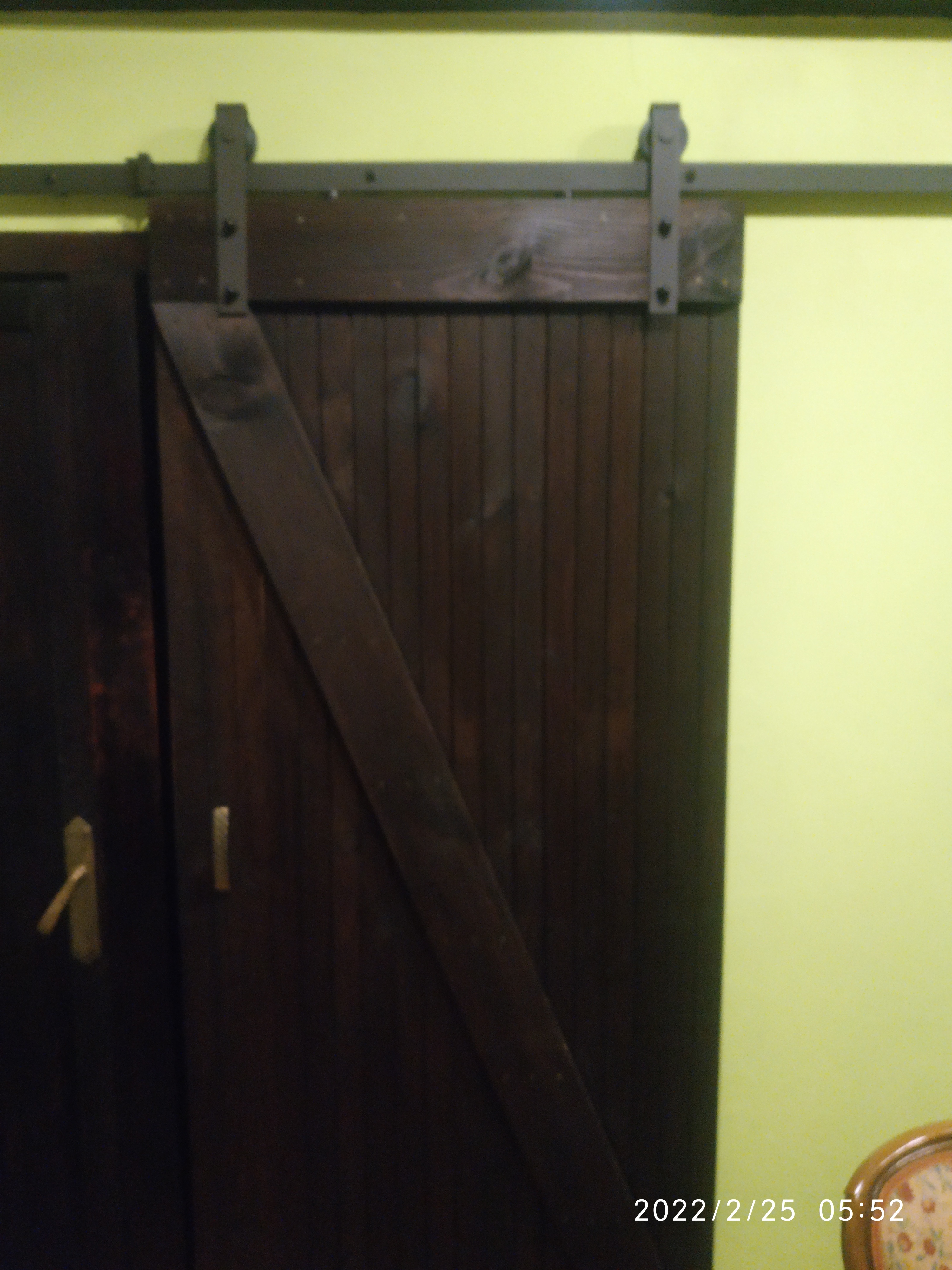

Otra ventaja de colgar la puerta es que no pesa absolutamente nada al moverla y no tienes que andar limpiando un rail de porquería para que no se atasque.
Dependiendo de como sea puede quedar visto y es bastante bonito. (por lo menos a mi me gusta).
Gracias por el comentario @yarkyark el estilo de colgarlas vistas es más particular, a mi también me gusta, pero más para una puerta de paso.

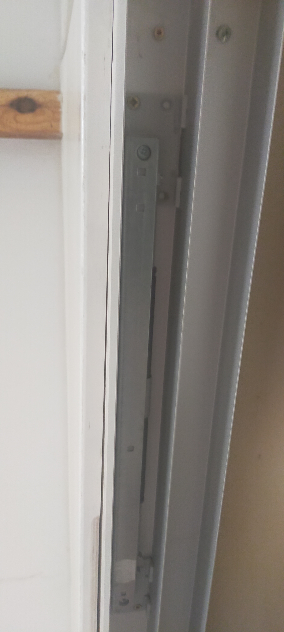

Se colocan a presion en el rail superior y se cierra la puerta a tope, deslizandolas, y ya estan reguladas, no tienes ni que medir.

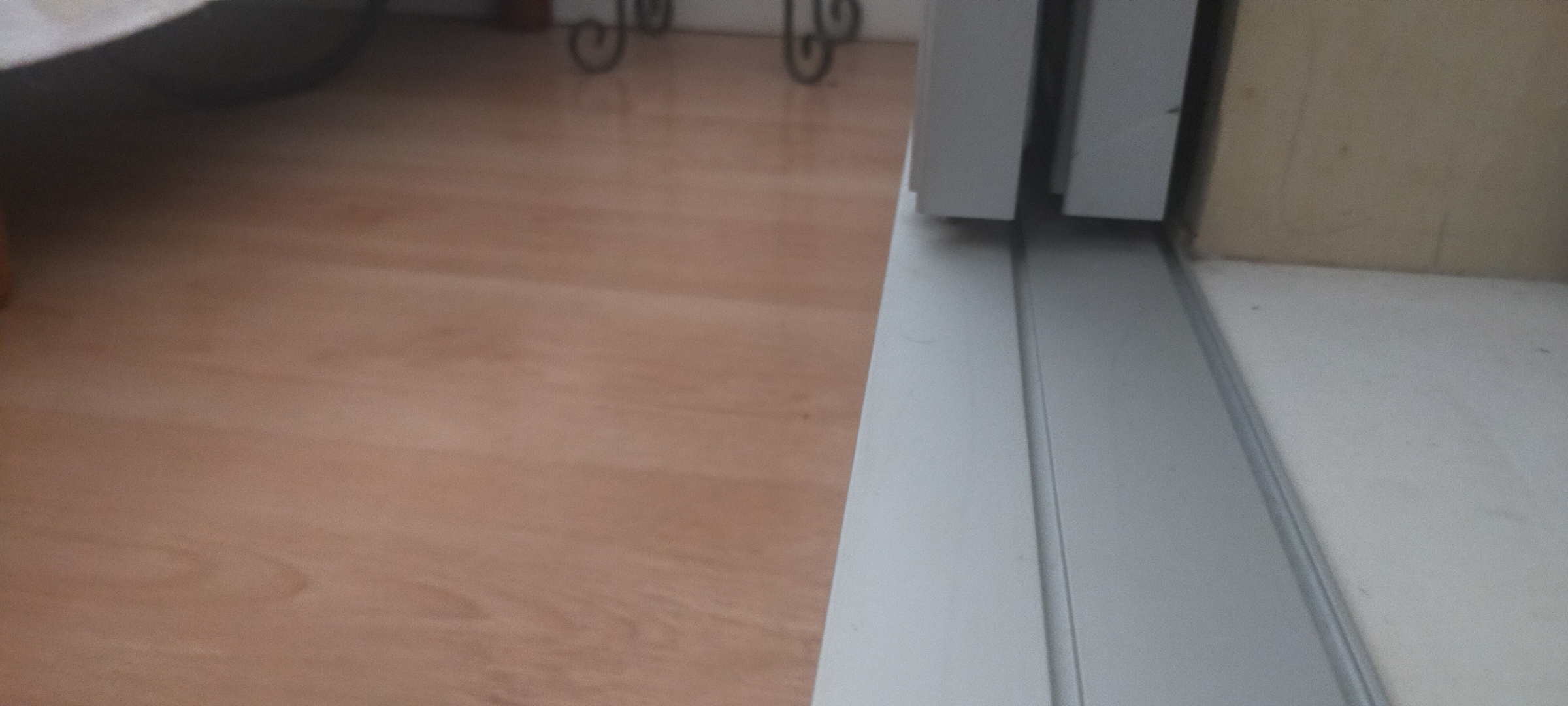

Todos los armarios que he visto con puertas correderas, suelen pecar de lo mismo, o malas ruedas de plástico o que el carril inferior no me está plano y a nivel con lo que en poco tiempo está lleno de arañazos. Otra cosa que causa este fallo son sistemas que pierden el ajuste y terminan rozando.

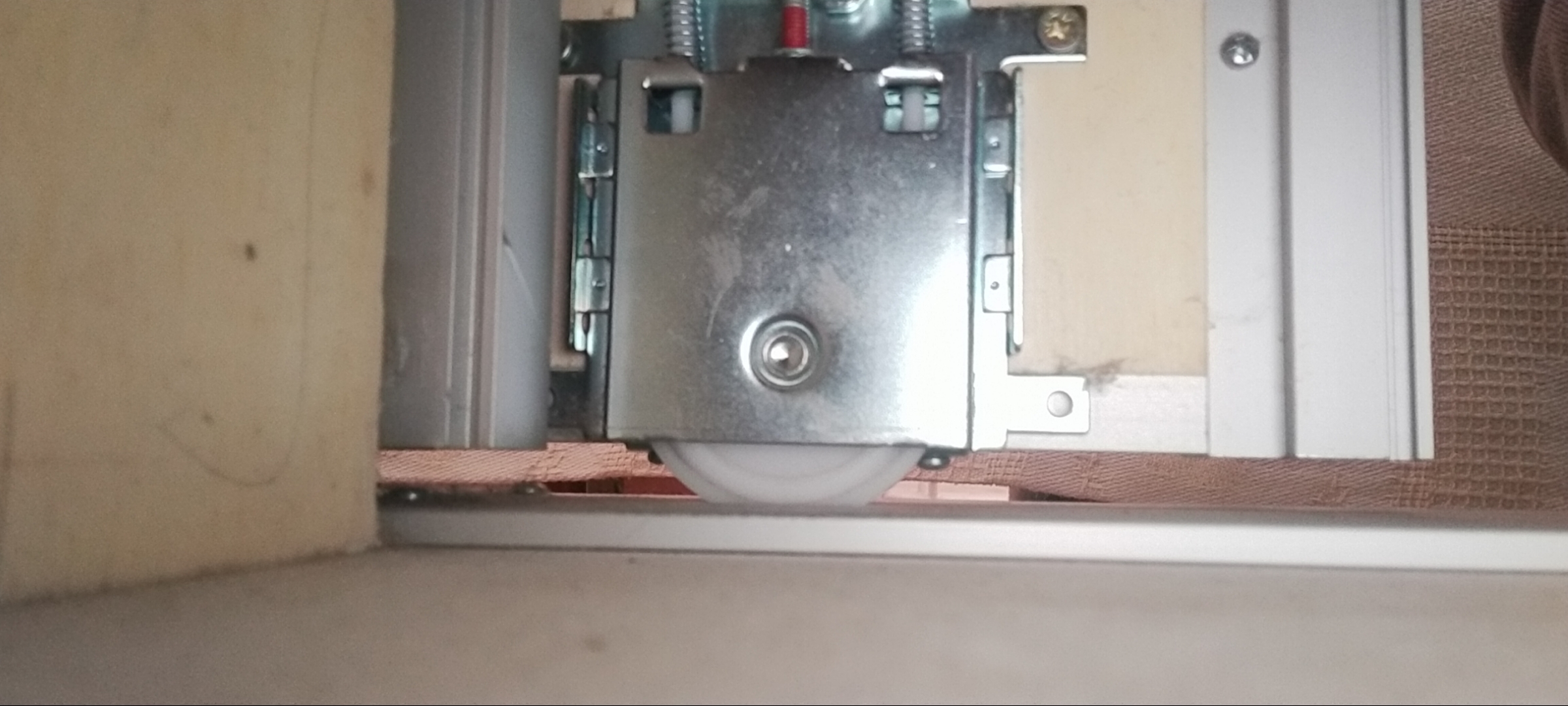

Son carros de ruedas con una especie de amortiguacion muy dura, por muelle, lo rojo es el ajuste,no tienen holgura lateral y no descarilan facil.

El sistema freno amortiguador, una vez regulada la puerta ( desde abajo, sin escalera), empujado a tope y atornillado.
